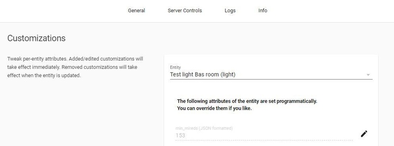

Kun je dan niet hier de gewenste waarde via de GUI aanpassen?
Afbeeldingslocatie: https://tweakers.net/i/dwznTTt6zDeXh8SsnIIPZSRQk-o=/800x/filters:strip_icc():strip_exif()/f/image/paMNdg85yPu5FgRC2Bz2eBT1.jpg?f=fotoalbum_large
[ Voor 19% gewijzigd door Rianata op 28-07-2020 16:02 ]

Rianata schreef op dinsdag 28 juli 2020 @ 16:01:
Daar heb je geen attribuut "area" jammergenoeg. Ook gekeken daar.
Ik denk dat het gewoon niet mogelijk is.
Logische wijze zou je gewoon naar je areas moeten gaan, en als je dan klikt op een betreffende area, dat je daar gewoon je devices en/of entiteiten kan toevoegen.
MAar das te logisch zeker :p
Ik had eerst een verkeerd screenshot geplaatst, nu lijkt jouw reactie een beetje vreemd, sorry :+
Maar als ik nogmaals kijk; je wilt de entity "light.tuinverlichting" aan een area koppelen? Dat is toch vreemd... die entity is op zichzelf toch al een area / groep van light devices?

Rianata schreef op dinsdag 28 juli 2020 @ 16:19:
Haha, ja en ik was te snel om te reageren :)
Maar ik heb mn reactie toch aangepast?
Hoezo is het koppelen vna light.tuinverlichting in een area vreemd?
Die entiteit is op zich geen area/ groep van light devices, het is een light device op zich.. een lamp zit toch logisch gezien in een gebied/kamer?

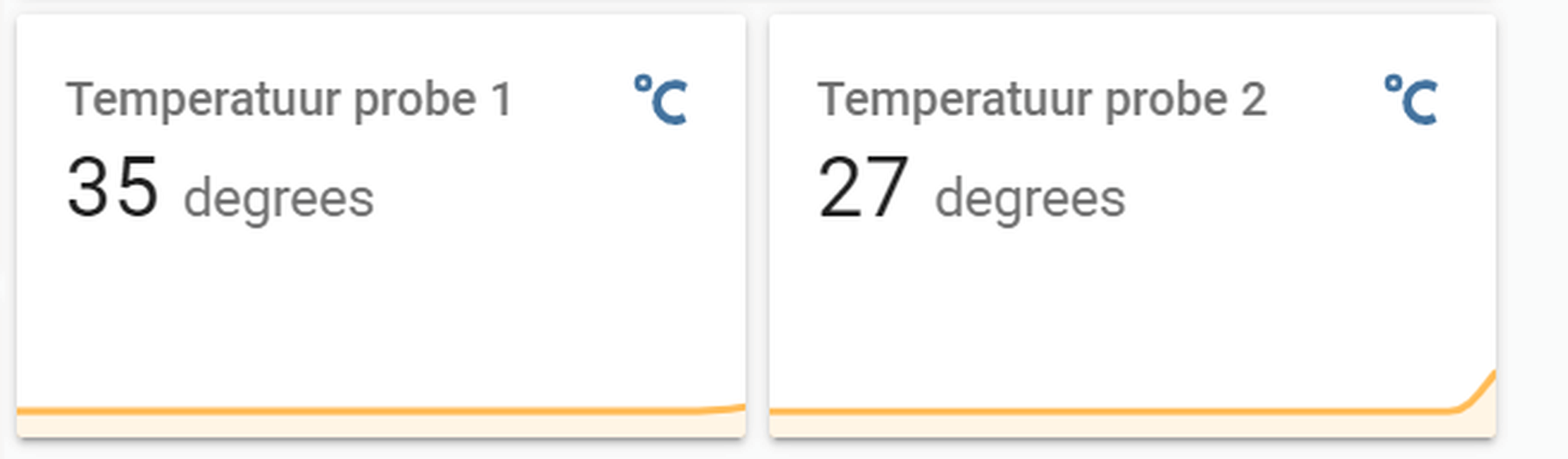

Ik zit met een issue rondom een sensor.
Ik heb de Inkbird IBT-6X. Nu heb ik een ESP32 geflashed die de data van de Inkbird onderschept en vervolgens via MQTT published. So far, so good. de info komt binnen.
Afbeeldingslocatie: https://tweakers.net/i/EhTJkyJmGmMPGnZS7UYid39mvpM=/full-fit-in/4000x4000/filters:no_upscale():fill(white):strip_exif()/f/image/dU2dRoJaObZhOpLHUceyG6d1.png?f=user_large
Nu zit er nog een fout in de code die ervoor zorgt dat als er geen probe is aangesloten hij toch data naar MQTT published. Namelijk 6552 graden. Dat zorgt ervoor dat de data niet goed meer te lezen is in Home Assistant. (Heb de bug al doorgegeven)
Weet iemand een mogelijkheid om dit tijdelijk op te lossen in Home Assistant? Dat ik de waarde van 6552 eruit filter?
Kan er wel mee leven maar toch :D
