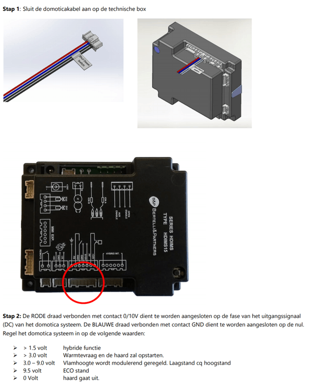

Hi Tweakers – ik heb thuis een gashaard van Kalfire die is te besturen via een afstandbediening, maar ook via een megeleverde domotica-kabel. Op deze kabel kan met een 0-10V DC signaal de haard aan/uit en harder/zachter worden gezet.
Ik kwam dit oude topic tegen waar dit wordt opgelost met een Z-Wave 0-10V controller van KilkAanKlikUit. Ik heb echter nog helemaal geen Z-Wave infrastructuur in huis en vind het een beetje onzin om alleen hiervoor een dure transciever en controller aan te schaffen (zou bij elkaar € 100+ kosten).
In plaats daarvan zou ik het graag bedraad oplossen. HomeAssistant draait al in huis, en ik heb voldoende Raspberry Pi's, Arduino's en ESP8266 bordjes liggen om de boel mee aan te sturen. Kan ook prima uit de voeten met C/Go/Python om te zorgen dat ik een commando vanuit HomeAssistant naar de haard krijg.
Het enige waar het me aan ontbreekt is de elektronica-kennis om te zorgen dat ik een 0-10V stroompje die haard in krijg. Weten jullie hoe ik dat vanaf bijvoorbeeld een Raspberry Pi zou kunnen doen, zonder gebruik te maken van Z-Wave tussenoplossingen?

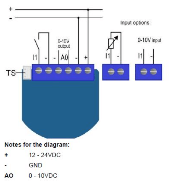

Volgens mij ben je met zoiets voor €3,50 klaar. En okay, nog een adapter erbij :)
Het bordje ontvangt een 3,3v PWM-signaal van je ESP8266 en zet dat om naar 0 tot 10v. En een PWM-signaal uitsturen met je ESP8266 is heel eenvoudig.
Edit: altijd leuk als het nog goedkoper kan: €1,75.
[ Voor 28% gewijzigd door Gizz op 19-01-2020 13:21 ]

Die heeft wel een aparte 15-30 V spanningsbron nodig. Maar behoudens dat ziet 't er wel goed uit. Raspberry's kunnen ook PWM-en uiteraard :P
[ Voor 45% gewijzigd door Osiris op 19-01-2020 13:21 ]
  • Beste antwoord ✓
  • Gizz
  • Laatst online: 11:40
Gizz
Dunder-Mifflin, Inc.
Osiris schreef op zondag 19 januari 2020 @ 13:19:
Die tweede (goedkopere) zegt genoeg te hebben aan 12v.
Als compleet setje heb je dan een 12v adapter (heeft iemand vaak nog wel liggen), een Wemos D1 mini of een vergelijkbaar ESP8266 bordje van €3,50, een buck-converter van 50 cent om de ESP van 5v te voorzien en dan de 0-10v DAC van minder dan twee euro. Ik zie weinig ruimte om qua kosten nog meer te besparen :)
Een Pi kan zeker, als die toevallig toch al in de buurt van die haard staat. Om een Pi louter in te zetten om een PWM-signaaltje te genereren lijkt me wat zonde :P

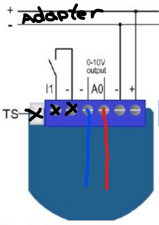

  • Thyraon
  • Laatst online: 22-11 20:10
Ha, vet! Heel tof dat jullie hier zoveel moeite voor doen, thanks!
Dit stukje is me alleen niet helemaal duidelijk. Is dit het soort buck-converter die je bedoelt?
Hoe zou de setup er dan uit zien? Krijgt de ESP via de buck-converter 5V stroom en dat DAC bordje 12V direct vanaf de adapter? En dan vanaf het DAC bordje 0-10V output naar de haard via de domotica-kabel?

@Thyraon Dat is inderdaad het soort buck-converter dat ik bedoel en de aansluiting zoals je die beschrijft klopt helemaal!
De buck-converter zet je in zodat je maar 1 voeding nodig hebt, want hij maakt van de 12v de 5v die je ESP lust. Als jij de ESP aan een aparte voeding hangt (gewoon een standaard usb-lader) dan kun je de buck-converter achterwege laten. Maar zelf vind ik het wel mooi als er maar één stekker in het stopcontact hoeft :)

baszz schreef op woensdag 13 januari 2021 @ 17:03:
Wat ik ervan begrijp heb ik een 0-10v dimmer nodig zoals de Qubino Dimmer 0-10V Z-Wave Plus en een 12v adapter om deze van stroom te voorzien.
Klopt.
Alleen, wat sluit ik nu precies waar aan (volgens mij gaat het alleen om de rode en blauwe draad van de domotica kabel (heb ik die wel nodig?))
Rood sluit je aan op A0. Blauw op - (ground). En nee, daar heb je niet per se deze kabel voor nodig maar qua aansluiting is het wel makkelijk.
en hoe regel ik het dan vervolgens op de juiste voltages in Domoticz.
De dimmer kun je ook als een dimmer gebruiken in Domoticz. Stel je de dimmer in op 30%, dan levert de dimmer 3V. 0% = 0V, 100% = 10V enzovoorts ;)
  • baszz
  • Laatst online: 13:55
@Gizz Dat is al heel verhelderend. Bedankt voor je antwoord!
Heb het even samengevat in een plaatje, zo correct?
Afbeeldingslocatie: https://tweakers.net/i/RtlMH1bmdfaQs0-Uq88SDvzBiVM=/full-fit-in/4000x4000/filters:no_upscale():fill(white):strip_exif()/f/image/gPO5C2FWouye87YLU9fJyy9w.png?f=user_large
Vooral het stukje 30% = 3v enz, stelt me gerust. Dat is goed te doen :)
  • Gizz
Gizz
@baszz Plaatje klopt helemaal :)

Hey @Verwijderd, ik heb hier wat foto's van mijn domotica-kabel gezet. Volgens mij is vooral de connector de uitdaging – de kabel zelf zijn simpelweg vier koperdraden.
  • Thyraon
Het lijkt op een Micro JST-SH 7-pin connector maar op de connector van de domotica-kabel zit nog een clipje om hem op z'n plek te klikken.
Denk trouwens dat je ook gewoon twee female jumper kabeltjes op de juiste pinnetjes kan zetten. Er hoeft maar maximaal 10V overheen en er zit verder nul intelligentie in de Kalfire-connector.

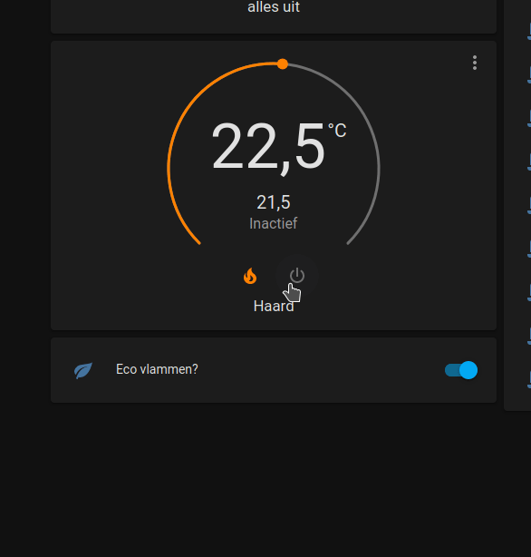

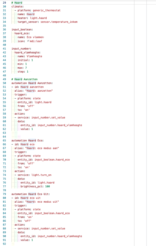

Uiteindelijk mijn vlamregeling in node red gedaan (schuifje van 0-100 regelt een waarde tussen 150 en 239 , of 245 voor eco)
In node red mijn vlamregeling gemaakt;

Ik heb dit gevonden:
https://www.kachelsenhaar...-brander-NL_12-2016V1.pdf
Ik zie daarin toch erg grote gelijkenissen met mijn cosyflame, ab enz is hetzelfde, ook die koppeling met de gas.
Ik denk dat dit 2 dezelfde systemen zijn.
Ik zie ook dat daar over een imatch gesproken wordt.. doet die niet hetzelfde wat jullie doen?

Ik koop die zigbee dimmer van hierboven (zeker dat die ok is? Want er staat 0-10V maar ook 1-10V (O/1-10V dimmer op de doos), ik moet de haard namelijk zeker UIT krijgen , dus maw zeker de 0V
Zelfs als hij als laagste 1V geeft zit je toch goed? Volgens je eigen post is <3V de haard uit. Dan heb je toch geen absolute 0V nodig om je haard uit te zetten?
Links op de input, steek ik 2 draden en een stekker op die in het stopcontact mag (rechtstreeks 220, geen adapter nodig?)
Correct, zoals de foto laat zien kan hij 100-240V AC aan op de input.
Rechts sluit ik de domotica kabel op aan.
Waar haal ik die?
IS dat zoiets
en dan plug ik die domotica kabel ergens in de sturing van de haard?
Thats it?
Zo simpel?

Heb je de handleiding die je zelf deelde even doorgenomen? Daar staat namelijk na het stukje 0-10V het volgende:
Afstandsbediening en de domotica kunnen niet tegelijkertijd bediend worden. Indien er geen voltage op de twee contacten staat dan kan de afstandsbediening worden gebruikt.
En klopt het dat er iets programmatorisch moet wijzigen bij het inpluggen van die kabel?
Ik zou 'm willen omdraaien: waarom denk je dat? Waar staat dat in de handleiding? Het enige dat ik lees is de quote van zojuist: staat er spanning op de 0-10V ingang, dan bedien je hem daarmee en niet meer met de afstandsbediening. Waar lees jij dat de software moet aanpassen?

Bij de kabel zat er een klein blaadje en hierop staat dat ik programmatie in de afstandbediening op TP10= 01 moet zetten
Hoe doe ik dit juist?
Indien het fout gaat, kan ik dan nog terug naar de oude setting zonder de kabel?
Aub iemand die dit weet? De handleiding van de ab spreekt ook niet over TP10
Maar ik vermoed dat ik idd wel iets moet doen

Aansluiten is niet echt moeilijk. De domotica kabel op de aansluitbox zoals hier al paar keer vermeld en andere kant op de uitgang van de dimmer.
Ingang van de dimmer in stopcontact.
De dimmer gekopeld via conbee2 stick in deconz.
Dan een thermostaat entity gemaakt:
https://github.com/skank0...e65/packages/climate.yaml
Een input boolean: https://github.com/skank0...cludes/input_boolean.yaml
Een input number: https://github.com/skank0...ncludes/input_number.yaml
En dan enkele automations:
https://github.com/skank0...65/automations/haard.yaml
En dan uiteindelijk toegevoegd aan lovelace dashboard:
https://github.com/skank0...ace/views/Huishouden.yaml

Misschien nog een vraagje; doe ik het goed as ik de Kalfire domotica kabel zo aansluit?
Afbeeldingslocatie: https://tweakers.net/i/ESWZR_gDOhNRPXavDMOObv9KfMo=/800x/filters:strip_exif()/f/image/LmEWFmdafhald9L0oIveCe35.png?f=fotoalbum_large
Alvast bedankt!
  • skank
  • Laatst online: 23-11 19:53
L is normaal blauw maar maakt niet uit eigenlijk zolang je ze recht op elkaar aansluit
ziet er goe uit idd

Verder ben ik met je code aan de slag gegaan! Echter, hier heb ik ook een paar uitdagingen op m'n pad :-)
Ik heb al die stukjes code toegevoegd aan configuration.yaml; gaf wel wat errors maar nu lijkt het in orde.
