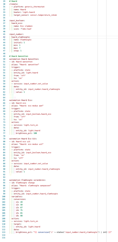

2. Vervolgens heb ik alles aan configuration.yaml toegevoegd op deze manier;

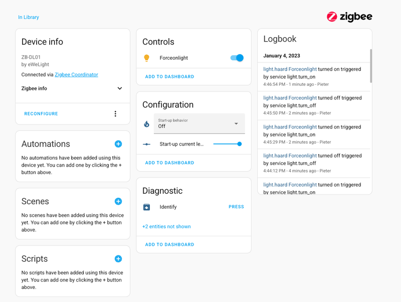

Nu heb ik wel een doorbraak; ik kan met deze knop 'forceonligt' de haard wel aan en uit zetten!
Afbeeldingslocatie: https://tweakers.net/i/0gWhoHkqm35ksLeSFaMkUmakTOk=/800x/filters:strip_exif()/f/image/4i9VW22oEBHgBZD4HTe7LfJg.png?f=fotoalbum_large
Echter de knoppen in lovelace werken niet (doen niets)

Ik heb hiervoor de startup behaviour naar off gezet trouwens!

En dan gewoon meten wat er gebeurd als ik via lovelace dash signalen stuur en aanpassen in de automation e.g. i1, i2, etc.?

Heb je alle input numbers, booleans en automations zoals mij?
Geen fouten in je code?
Als je de input wijzigt wat zegt je brightness percentage dan van je entity?
Verander je brightness eens via de tools in hA manueel, dus zonder de automations en buttons, wijzigt hij dan?

@skank ja precies, maar dat heb ik dus niet... heb nog eens gedouble checked maar bij mij geeft ie dat attribute niet:
Enkel de identify entity
  • Gizz
  • Laatst online: 11:40
Gizz
Dunder-Mifflin, Inc.
@piba klik eens op +2 entities not shown, misschien helpt dat :)

Ik heb het gefixed, in de automation die je geschreven hebt, moest ik de entity_ids veranderen van llight.haard naar light.haard_forceonlight... die had namelijk wel een brightness attribute :-)

JA als je de naam anders geeft, dan moet je die idd aanpassen :)

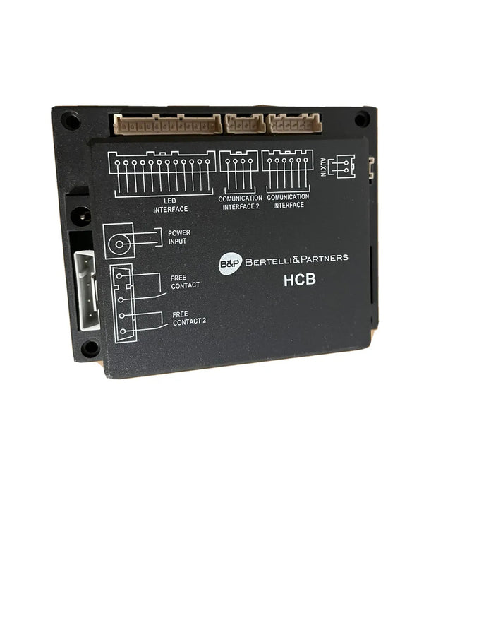

Uiteindelijk heb ik bij de ontvanger DFGT-SP op poort 3 en 4 een relais aangesloten. Bij aanzetten maakt deze kort contact tussen deze poorten, waarna de haard aan gaat op vol vermogen. Vervolgens na 5 seconden opnieuw kort contact, waarna haard op zachtste stand gaat branden. Bij uitzetten 1x kort contact maken en haard schakelt zich uit.

Geweldig veel informatie in dit topic ! Ik probeer zelf nu ook mijn Kalfire haard te integreren in mijn bestaande HA setup maar volgens mij werkt mijn haard met een ander controlboard dan ik in dit topic gezien heb.
Het gaat in mijn geval om :
https://etaricambi.com/cd...pg?v=1702389680&width=713
Het heeft 2 control interfaces die lijken op de eerdere domotica aansluiting.
1) Control Interface 1, deze lijkt naar een de receiver te gaan van de RF AB.
2) Control Interface 2, deze word niet gebruikt maar mogelijk te gebruiken voor het aansturen via Zigbee.
Heeft iemand ervaring met dit controlboard ? Zou het mogelijk hetzelfde werken als de eerdere voorbeelden ? De aansluiting lijkt erg veel op de domotica aansluiting die we eerder hebben gezien in dit topic.
Tips/Hints/Vragen die me verder helpen zijn welkom!

  • DUX
  • Laatst online: 11:02
DUX
blijft ook nu voor Oranje
Ik ben nog altijd geïnteresseerd om mijn Kalfire-haard te automatiseren. Echter, ik hik al jaren op tegen de enorme kosten (thans 35,50 Euro) voor een stom en simpel kabeltje. Zijn er hier mensen geweest die dit kabelboompje met proprietary stekkertje zelf gemaakt hebben of zelf kunnen maken tegen vergoeding?

  • Noshi
  • Laatst online: 12:25
DUX schreef op woensdag 3 juni 2026 @ 16:39:
Het is gewoon een standaard connector van JST, dus dat kan zeker. Kosten in China een kwartje bij afname van een paar honderd, dus er zit inderdaad wat marge op.
  • DUX
DUX
Die conclusie had ik zelf al getrokken zoals je begrijpt ;) Ik kom niet helemaal door het bos der mogelijkheden wat JST allemaal lijkt te maken met pinafstanden, klemmetjes, en vormen. Ook ChatGPT lijkt het niet te herkennen aan de hand van de verschillende foto's in dit topic:
Op basis van je foto's denk ik eerder aan een JST-VH, JST-PH, Molex KK of TE Connectivity MicroMatch-achtige connector dan aan een exotische Kalfire-specifieke stekker, maar ik kan dat nog niet met zekerheid bevestigen.

  • Noshi
DUX schreef op donderdag 4 juni 2026 @ 00:14:
Voor zover ik weet is het een JST XA, 7 pins (XAP-07V-1). De bekende distributeurs hebben ze zeker op voorraad. Pinout is te vinden o.b.v. foto's in dit topic.
