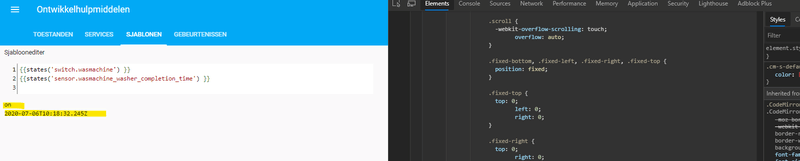

Wie kan me helpen.
Ik ben met Templates aan het stoeien en nu wilde ik beginnen 2 sensor waardens gewoon te printen via Developer Tools en dan Sjablonen.
De eerste waarde is gewoon een switch: switch.wasmachine
En de tweede waarde die ik geprint wil hebben is: sensor.wasmachine_washer_completion_time
Het idee is dat ik on the fly kan zien wat er gebeurt als ik zaken verander maar het gaat al mis bij het uberhaupt printen van de huidige waardens.
Iemand een idee of een fatsoenlijke uitleg hoe met Templates te beginnen?

  • schumi2004
  • Laatst online: 11:43

Dat dacht ik ook maar er gebeurt helemaal niets.
Afbeeldingslocatie: https://tweakers.net/i/4pe6rTrRLPrL0tM12fzf7gh41AI=/800x/filters:strip_exif()/f/image/U4yjm9IVrhUvaR0a3K5axWn2.png?f=fotoalbum_large
/edit:
Heb de sensor.wasmachine hernoemt naar switch.wasmachine wat het eigenlijk is maar ook niets.

schumi2004 schreef op maandag 6 juli 2020 @ 11:44:
Echt goede tutorials over templating van jinja 2 zijn er niet zover ik weet. Maar de documentatie is wel goed om bij je te hebben. Daarnaast zijn er natuurlijk veel home assistant specifieke variabelen en dergelijke. Deze documentatie & de vele template antwoorden al gegeven op dit forum en op die van HA zelf zouden je al een aardig eind moeten brengen.

schumi2004 schreef op maandag 6 juli 2020 @ 11:56:
/edit:
Ik heb zelf ook wat problemen met de template tab. Het lijkt erop dat een deel van de rendered div niet zichtbaar is. Als je inspecteert en zoekt op
<pre class="rendered">
zie je waarschijnlijk wel de output van je code.
Ik ga er vanuit dat dit meer is voor beginnen met templating. Puur waarden inzien is natuurlijk makkelijker via de states tab.

  • schumi2004
-Casper schreef op maandag 6 juli 2020 @ 12:03:
<knip>
Ja dat werkt wel en toen ik met vensters begon te schuiven werd het wel zichtbaar.
Afbeeldingslocatie: https://tweakers.net/i/Y0qXSRIEtC0VC0Lj7GMDl40-fIg=/800x/filters:strip_exif()/f/image/MZ1Zww8GiFIS4UO6IUzVxBAq.png?f=fotoalbum_large
Het idee waarom ik het zo doe is om te zien wat er met de waardens gebeurt als ik zaken verander. Als ik alleen de waarde wilde zien had dat idd anders gekunt maar dit hele template gedoe is vrij nieuw voro me maar nu kan ik iig zien wat het doet.

  • Hmmbob
Hmmbob
@schumi2004 Je zit zeker nog niet op 0.112.1 of hoger? In 0.112.0 is er een issue ontstaan in de template editor - zeker als je maar weinig tekst in het result field hebt valt de tekst weg achter de header. Dit issue is gefixt in frontend versie 20200702.0, welke ingebakken zit vanaf 0.112.1.
/cc @-Casper

  • francisp
  • Laatst online: 12-05 09:17
Je zit toevallig niet op 0.112.0? Daar is een bug dat de eerste 4 lijnen van de template developer tools niet zichtbaar worden. Opgelost in 0.112.1
  • schumi2004
francisp schreef op maandag 6 juli 2020 @ 15:17:
Ja dat was het ;)
