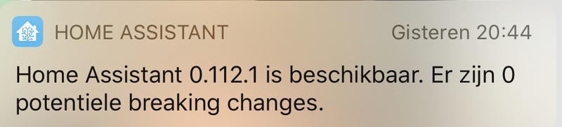

alias: 'System: Update notifications'
  initial_state: 'on'
  trigger:
  - platform: state
    entity_id: updater.updater
  action:
  - service: persistent_notification.create
    data_template:
      message: Home Assistant  {{ states.updater.updater.state }}  is now available.
Ok, ik dacht laat ik dat eens gaan fixen, maar je hebt deze code snippet gewoon uit mijn "old_automations" in het archief - geen wonder dat het niet meer werkt. Thanks mate :+

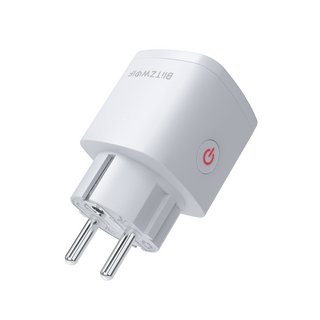

Afbeeldingslocatie: https://i.postimg.cc/pXzgLJDV/1589449130-26.jpg
Ik heb die BlitzWolf BW-SHP13 eens aan een test onderworpen, specifiek een vergelijking tussen 2 pluggen...
Nou, het is behoorlijk slecht. Zonder calibratie eigenlijk alleen bruikbaar voor relatieve metingen in plaats van absolute metingen.
Zie: https://github.com/Koenkk...12#issuecomment-653508008

Saturnus schreef op vrijdag 3 juli 2020 @ 13:53:
Interessant wel. Maar ik vraag me af hoe precies je het wil hebben. Die power metingen zijn voor mij alleen interessant op grote verschillen. Wasmachine aan en uit bijvoorbeeld is een huge difference.
Begrijp ik dat er dus 25% verschil in zit?
Met wat heb je getest ? 1000W aan oude gloeilampen lijkt me nogal veel lampen.
  • Saturnus
Mimiix schreef op vrijdag 3 juli 2020 @ 14:10:
Nog niet duidelijk, ik heb geen pro apparatuur. 10-15 is de initiële uitkomst. Daarbij dus verschil per plug.
francisp schreef op vrijdag 3 juli 2020 @ 14:13:
Airconditioner. Het is een snelle test om duidelijk te maken dat die pluggen zonder calibratie niet betrouwbaar zijn op hun absolute waarden. De calibratie zelf moet dus nog gebeuren.
  • Mimiix
  • Laatst online: 01:24
Mimiix
Professioneel Prutser
Saturnus schreef op vrijdag 3 juli 2020 @ 14:16:
Een AC is niet betrouwbaar in stroomverbruik. Daar zijn veel schommelingen in te meten.
  • francisp
  • Laatst online: 12-05 09:17
Inderdaad. Gloeilampen zijn nog het best. Maar niet meer te vinden.
  • Mimiix

Septillion schreef op vrijdag 3 juli 2020 @ 08:57:
Ik kan het helaas niet meer checken, ik heb de update gedaan :+ Maar als het na 24 uur nog steeds op off is schiet het in ieder geval zijn doel compleet voorbij 8)7
Upgrade naar 0.112.0 ging gelukkig goed. Had verwacht dat de db hierna ook kleiner zou worden maar dat lijkt niet het geval. Logbook en history zijn wel een stuk sneller! Laat ik het zo zeggen, hiervoor heb ik ze al minimaal 2 maanden al niet kunnen laden, ze werkte gewoon niet meer. Waarschijnlijk omdat het te veel moeite was alles op te vragen.
@joecks Je installatie is een tikkeltje exotisch maar je gaat mij niet vertellen dat de "standaard" CC2531 niet gewoon gezien wordt als COM poort op je Mac. Je moet die dan alleen je VM in krijgen en kan je zo Zigbee2MQTT draaien.
Bij mij werkt ie prima hoor.
Afbeeldingslocatie: https://tweakers.net/i/uMMy88-mcYEkpKpb1wqvctSsiuE=/800x/filters:strip_icc():strip_exif()/f/image/EVsgtiN4uzQRDyMmIuy0qgi5.jpg?f=fotoalbum_large
  • skank
  • Laatst online: 02-11 16:25
skank
Das echt wel vreemd, er zijn enorm veel meldingen dat het niet werkt
https://github.com/home-assistant/core/issues/33142
  • larsiey
  • Laatst online: 03-11 21:40
skank schreef op zaterdag 4 juli 2020 @ 11:17:
Zoveel meldingen zijn er ook weer niet. Ze geven ook aan dat het even duurt dat de update beschikbaar is, staat ook in de documentatie, toch?. Misschien wachten ze allemaal niet lang genoeg? :P
  • skank
skank
larsiey schreef op zaterdag 4 juli 2020 @ 11:21:
In de informatie staat eenmaal per dag ofzo
Als je 2 dagen moet wachten op een update, heeft die updater helemaal geen zin
Ik heb nog steeds niets van melding 48+ uren later
Soit, wachten op een fix dan maar.. ik zie geen andere oplossingen om daarvoor een melding te krijgen
