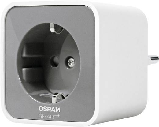

phlinx schreef op dinsdag 30 juni 2020 @ 11:33:
De Blitzwolf smart plugs zijn binnen. Ben benieuwd...
[Afbeelding][Afbeelding]
Zou je kunnen meten hoever deze uitsteekt uit een stopcontact? Besteld via ali of banggood?

maxoss schreef op dinsdag 30 juni 2020 @ 12:03:
Bij banggood.
Heb even gemeten. Ze steken 4,5cm uit.

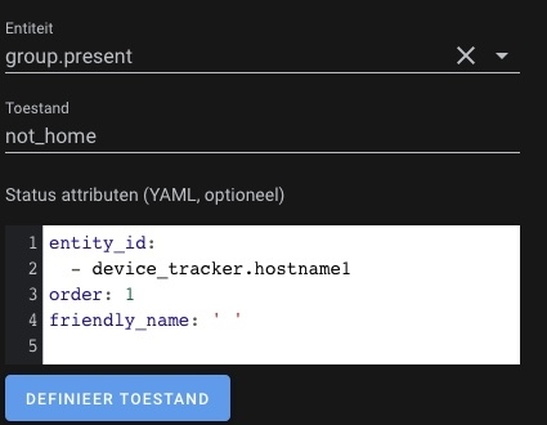

  • RoTeK70
  • Laatst online: 23-10 13:41
JayOne schreef op maandag 29 juni 2020 @ 09:15:
Je hebt een spatie teveel bij 'name:' en de rest van de regels, ook bij de entities spring je drie spaties in ipv twee. En 'present' moet ook twee posities zijn ingesprongen, maar dat kan ook een copy/paste ding zijn.
Groep is aangemaakt in groups.yaml gaat volgens mij wel goed.
dit is de groep heb hem wat kleiner gemaakt om te testen.
present:
   entities:
      - device_tracker.hostname1
      - device_tracker.hostname2
Maar als ik onderstaande gebruikt werkt dit niet.
Ander groepen werken wel met deze kaart.

  • larsiey
  • Laatst online: 03-11 21:40
RoTeK70 schreef op dinsdag 30 juni 2020 @ 20:11:
present:
   entities:
Ik tel 3 spaties voor name en entities. Dit horen er maar 2 te zijn.
Hetzelfde bij bij je entities, daar is ook 1 spatie te veel.
YAML:
present:
  entities:

  • RoTeK70
larsiey schreef op dinsdag 30 juni 2020 @ 20:15:
YAML:
present:
  entities:
Ik heb het aangepast maar groep werkt volgens mij nog steeds niet.
present:
  entities:
  • Hmmbob
  • Laatst online: 22:30
Hmmbob
RoTeK70 schreef op dinsdag 30 juni 2020 @ 20:29:
present:
  entities:
_____- device_tracker.hostname1
Dit zijn er nog steeds teveel, ik tel er 5.
YAML inspringen altijd per 2 / even getal.
Daarnaast hebben device_trackers (en dus ook groepen device trackers) de status "home" of "not_home", niet on of off.
[ Voor 19% gewijzigd door Hmmbob op 30-06-2020 20:31 ]
  • RoTeK70
Hmmbob schreef op dinsdag 30 juni 2020 @ 20:29:
Ik heb echt 2 voor name en 4 voor de entities
present:
  entities:
  • larsiey
RoTeK70 schreef op dinsdag 30 juni 2020 @ 20:37:
present:
  entities:
Nu wel, in je vorig post niet. Tel nog maar eens na :P.
  • RoTeK70
larsiey schreef op dinsdag 30 juni 2020 @ 20:42:
Je hebt ook gelijk :) , alleen ik heb in de groups.yaml wel meer fouten staan maar die groepen werken wel en deze niet. nu ook nog niet.
  • Hmmbob
Hmmbob
Je hebt ze wel opnieuw ingeladen of HA herstart?
  • RoTeK70
Hmmbob schreef op dinsdag 30 juni 2020 @ 20:55:
Ja groepen herladen.
Probleem zit hem in de entity
Want als ik alleen deze erin zet ipv de groep werkt het ook niet.
  • Hmmbob
Hmmbob
Post nog eens alle relevante code, inclusief in welk bestand je het hebt staan?
En, wat is de waarde van die group in je states overzicht? https://jouw-ha-url:poort/developer-tools/state

  • RoTeK70
Hmmbob schreef op dinsdag 30 juni 2020 @ 21:09:
color_type: card
entity: group.present
state:
  - color: red
    icon: 'mdi:account-question'
    value: 'on'
  - color: green
    icon: 'mdi:account'
    operator: default
type: 'custom:button-card'
Die url geeft dit:
Afbeeldingslocatie: https://tweakers.net/i/FPxP61agOx5vXWkdQ8WlEjyQ4uo=/full-fit-in/4920x3264/filters:max_bytes(3145728):no_upscale():strip_icc():fill(white):strip_exif()/f/image/oWIiWCRifUh1YViTExmarYjS.jpg?f=user_large
Ik heb voor de test groep verkleint met 1 entity.

  • larsiey
RoTeK70 schreef op dinsdag 30 juni 2020 @ 21:30:
color_type: card
state:
  - color: red
    value: 'on'
  - color: green
    icon: 'mdi:account'
    operator: default
Die url geeft dit:
De groep lijkt te werken, al heb je er maar 1 entity inzitten. Geeft hij hetzelfde aan als er 2 entities inzitten (als het goed is wel).
Wat werkt er verder niet aan de bovenste code? Wat wil je er mee bereiken en wat werkt precies niet?
  • RoTeK70
larsiey schreef op dinsdag 30 juni 2020 @ 21:54:
Ik had voor de test inderdaad maar 1x een entity erin zitten.
Volgens mij werkt het nu.
value: 'on' moet zijn home of not_home.
Ik ga morgen even testen als iedereen van huis is. :)
Bedankt.
  • larsiey
RoTeK70 schreef op dinsdag 30 juni 2020 @ 21:57:
Bedankt.
Ah vandaar. Begreep het al niet zo waarom on/off er stond.
Hopelijk werkt hij dan :).

skank schreef op woensdag 1 juli 2020 @ 14:19:
Net geprobeerd als lamp toe te voegen in de deconz app
Hij vindt hem niet.. of moet ik op de powertoets drukken op de plug?
Ik heb vooraf ook even de addon geupdate.. die was er namelijk ook.
Ik zie ook dat er binnenin de deconz app, bij de gateway er een firmware update is van de conbee 2 stick , namelijk 26580700
Zou dat de reden zijn? Ik kan die gewoon safe updaten?
Die faalt toch silently. Zie documentatie.
Eerst op search drukken, daarna die plug int stopcontact. Werkte hier perfect.
  • skank
  • Laatst online: 02-11 16:25
skank
Mimiix schreef op woensdag 1 juli 2020 @ 14:32:
Die firmware upgrade heeft niet gefaald hoor.. wat bedoel je juist silently fails?
Wat de plug betreft, zelfs na de firmware upgrade, vindt hij hem niet.
plug eruit, dan in de addon search lights, plug in, maar niets...
edit: ok de update heeft inderdaad gefailed, er staat nog steeds dat er een update beschikbaar is.
Hoe komt dit? Ik zie enkel een changelist en daar staat niks v failen https://phoscon.de/en/changelog/
edit 2: MM de tweede plug komt er wel in, vendor Heiman, right?
ik heb wel ff aan / uit geklikt op de plug zelf; moet die rode led branden of niet om gevonden te worden
[ Voor 28% gewijzigd door skank op 01-07-2020 14:50 ]
  • Mimiix
  • Laatst online: 21:05
Mimiix
Professioneel Prutser
skank schreef op woensdag 1 juli 2020 @ 14:38:
Vendor Heimann klopt.
Dat ie silently fails is de addon van HA en marthoc. Ik ga hier niet teveel woorden aan vuil maken, maar dit is iets wat HA op moet lossen :)
  • skank
skank
Mimiix schreef op woensdag 1 juli 2020 @ 14:52:
ok duidelijk.
Ondertussen ook de eerste plug kunnen koppelen door te blijven drukken
