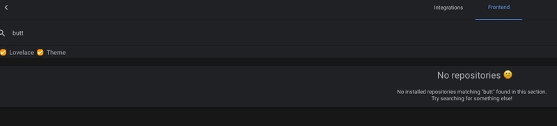

  • RoTeK70
  • Laatst online: 23-10 13:41
Ik wil graag deze card gebruiken maar als ik deze kopieer naar mijn HA dan krijg ik de melding:
Custum element not found button card.
Afbeeldingslocatie: https://tweakers.net/i/c_hEngl5ekL0lQsdK_q8grQ4SPg=/800x/filters:strip_icc():strip_exif()/f/image/ghJ6l0R9OC0Muu9LXE00GbUp.jpg?f=fotoalbum_large
Wat moet ik nog doen om deze werkend te krijgen met een eigen entity?
  • Rianata
  • Laatst online: 21:10
Rianata
Have you played Atari today?
RoTeK70 schreef op zaterdag 27 juni 2020 @ 21:28:
Heb je die custom button card geïnstalleerd en op welke wijze?
Atari 16/32bit | Volvo EX40 Twin Motor (MY26), 19" All Season
  • Meelobee
  • Laatst online: 00:54
Meelobee
¯\_(ツ)_/¯
@RoTeK70 Deze custom card installeren: https://github.com/custom-cards/button-card
@MrBee_RC
  • RoTeK70
Bedankt, daar was ik ook aan het lezen maar via Hacs kan ik deze kaart niet vinden.
als ik zoek binnen Hacs op BUTTON CARD krijg ik alleen de check button card om te installeren.
Handmatig snap ik niet helemaal
Moet de js file in de dir www zetten onder config volgens mij.
En dan moet ik de ui-lovelace.yaml aanpassen, maar die heb ik helemaal niet.
Ja sorry een beginner! :F
  • Rianata
Rianata
RoTeK70 schreef op zaterdag 27 juni 2020 @ 22:02:
Je verwijst niet meer vanuit ui-lovelace tegenwoordig, maar vanuit je configuration.yaml. Zie mijn config onderstaand als voorbeeld:
Afbeeldingslocatie: https://tweakers.net/i/LQsFImtR3CPe33WJoPIjSouiGpI=/full-fit-in/4000x4000/filters:no_upscale():fill(white):strip_exif()/f/image/pdCzMiPSDAVV6tBhMee6QfPU.png?f=user_large
Let op: /hacsfiles/ path is een verwijzing naar /config/www/community/
Afbeeldingslocatie: https://tweakers.net/i/ZI7nBik0knzi_CzlQw11RqQ4k_E=/full-fit-in/4000x4000/filters:no_upscale():fill(white):strip_exif()/f/image/g5KD8vRFVWm2c5Lm7ktjqzJj.png?f=user_large

  • RoTeK70
martinvdm schreef op zaterdag 27 juni 2020 @ 22:46:
Staat gewoon in HACS hoor. Wellicht zoek je bij integraties ipv frontend.
Ik zie het niet, excuses.
Dit krijg ik te zien als ik zoek op button
Afbeeldingslocatie: https://tweakers.net/i/zhnTO0zG3v1TQr9ySZTsGawvDUY=/800x/filters:strip_icc():strip_exif()/f/image/9mTsdfGDnJW8lfDXrsXnaZkq.jpg?f=fotoalbum_large
Rianata schreef op zaterdag 27 juni 2020 @ 22:09:
Als ik dan onderstaande code invoer krijg ik ineens een hele andere Lovelace-Dashboard.
lovelace:
  mode: yaml
  resources:
    - url: /hacsfiles/button-card/button-card.js
      type: module
Wat doe ik fout?
Als ik alleen onderstaande invul geeft HA aan dat mijn configuration.yaml niet goed is.
title: Home
resources:
    type: module
[ Voor 61% gewijzigd door RoTeK70 op 28-06-2020 07:23 ]
  • Koepert
  • Laatst online: 01-11 20:25
Koepert
RoTeK70 schreef op zondag 28 juni 2020 @ 06:28:
lovelace:
  mode: yaml
  resources:
      type: module
Wat doe ik fout?
title: Home
resources:
    type: module
Je zoekt in HACS in je installed cards zo te zien. Je moet in HACS in t venster waar je zit op de plus drukken en dan zoeken. Op het tabblad front-end..
  • RoTeK70
Koepert schreef op zondag 28 juni 2020 @ 08:02:
Ja dat was het. hoe stom kan je zijn.
Bedankt.

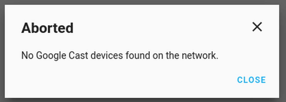

  • raymonvdm
  • Laatst online: 03-11 09:45
denuz schreef op maandag 29 juni 2020 @ 17:17:
Mijn chromecast's heb ik niet toegevoegd via de YAML maar simpelweg via de integrations. Lukt dat niet?
Zie configuration-->integrations.
Nee, ik heb de integration verwijderd en nu wil opnieuw toevoegen niet meer
Afbeeldingslocatie: https://tweakers.net/i/-yTd4OMoJMW7BPuySzrASrgYSbg=/full-fit-in/4000x4000/filters:no_upscale():fill(white):strip_exif()/f/image/UnWru5LtTNaYxpA005iyCFPq.png?f=user_large
Ik ga nog eens stoeien met mDNS, maar in hetzelfde netwerk zit wel de bluray speler dus die had ie opzich moeten vinden
Update:
Die stond dus uit en de avahi daemon draaide nog wel ergens, maar met de verkeerde config. Hij luisterd nu in de juiste vlan`s en ik heb zojuist 1 van de 5 devices gevonden.
vim /etc/avahi/avahi-daemon.conf
[server]
use-ipv4=yes
use-ipv6=no
allow-interfaces=vlan110,vlan112
[reflector]
#enable−reflector=no
enable−reflector=yes
#reflect−ipv=no
Voor het geval iemand er iets aan heeft
Nu nog kijken of ik TTS ook weer aan de praat kan krijgen }:O
En dat werkt ook zolang ik voor de Google Cast devices de DNS van Google maar blokkeer op de router zodat mijn HA domein intern resolved. De cast devices hebben nu dan ook een dhcp reservation
[ Voor 44% gewijzigd door raymonvdm op 29-06-2020 18:21 ]

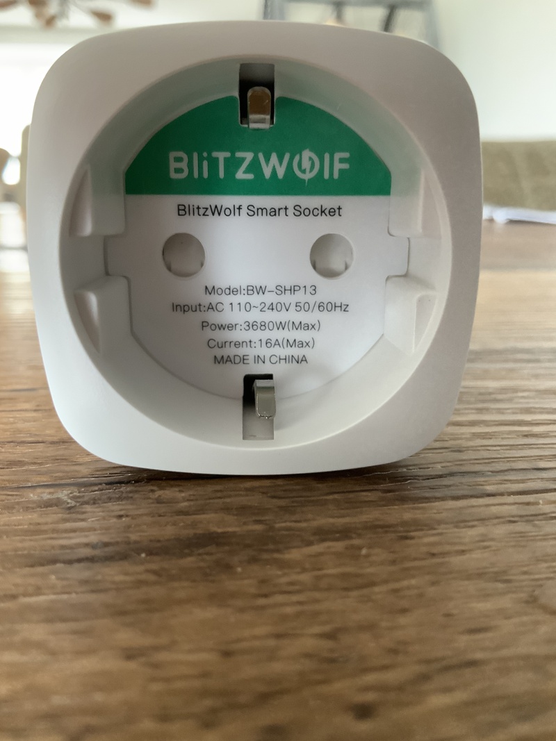

De Blitzwolf smart plugs zijn binnen. Ben benieuwd...
Afbeeldingslocatie: https://tweakers.net/i/xuNerVYOvrikx_8HQDd-1mChV4I=/800x/filters:strip_icc():strip_exif()/f/image/DWeGdS5yxfbmUTZPvGqDMKvb.jpg?f=fotoalbum_large
Afbeeldingslocatie: https://tweakers.net/i/TLs2f-WSaxMQHVr-F_BnBmuL7LU=/232x232/filters:strip_icc():strip_exif()/f/image/p8rzKzMyVzAcEUzSUJkA0Gwh.jpg?f=fotoalbum_tileAfbeeldingslocatie: https://tweakers.net/i/ornNMy0vx2d2T9tZEHjaA5QUY_4=/232x232/filters:strip_icc():strip_exif()/f/image/p5EPKaAuzuglrXo1pRO4ymxG.jpg?f=fotoalbum_tile
[ Voor 49% gewijzigd door phlinx op 30-06-2020 11:38 ]
  • Mimiix
  • Laatst online: 21:05
Mimiix
Professioneel Prutser
phlinx schreef op dinsdag 30 juni 2020 @ 11:33:
Nice! Hoe is de bouwkwaliteit?
