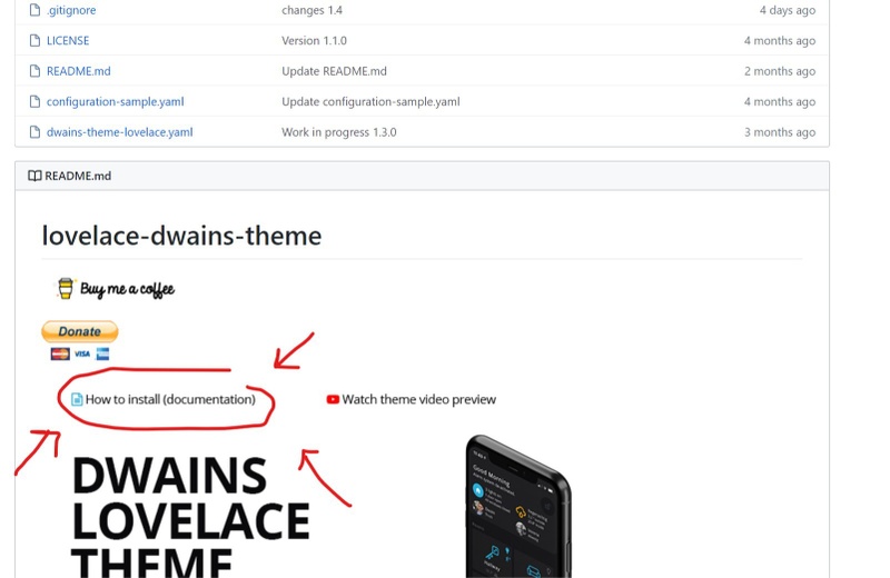

JackPoint schreef op donderdag 18 juni 2020 @ 14:45:
Dit linkje miste ik nog! Zou je die kunnen opnemen in je Git repo? Dan is het duidelijk waar je de installatie instructies kunt vinden.
Afbeeldingslocatie: https://tweakers.net/i/haWR7jeMyo_YLg2XlV_8dqc7sI0=/800x/filters:strip_icc():strip_exif()/f/image/CKLpjMyTwGIy0Vto9yOI8z7N.jpg?f=fotoalbum_large
Dat linkje bedoel je?
(ik moet toegeven dat ik er in eerste instantie ook overheen gekeken had)
[ Voor 5% gewijzigd door TheFes op 18-06-2020 14:51 ]
Home Assistant configuratie
  • JackPoint
  • Laatst online: 08-09 16:45
TheFes schreef op donderdag 18 juni 2020 @ 14:49:
Uuh ja, helemaal overheen gelezen 8)7

Imperial Guard schreef op donderdag 18 juni 2020 @ 15:34:
Thanks, domme ik. Was een file vergeten te uploaden.
Nu krijg ik alleen niet alles geupdate via services: dwains_theme.reload en moet ik een keiharde restart doen....
Als je naar de more page gaat en dan theme settings zit ook een knop om de config files te refreshen, erna refreshed lovelace en moet alles zichtbaar zijn.
