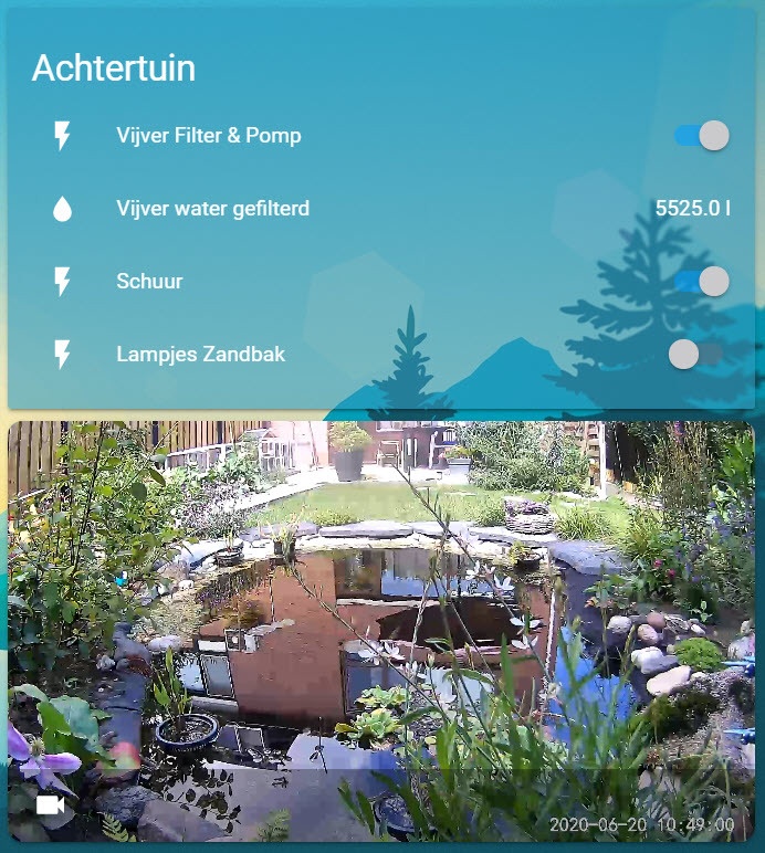

Vaevictis_ schreef op zaterdag 20 juni 2020 @ 05:54:
@Meelobee Hoe heb je de voeding van de camera geregeld? Zie geen stroomdraad lopen?
Zit met een 3m lange kabel aangesloten op een usb voeding in de schuur. In de voet van de cam en in de boomstam heb ik een gat geboord en daar de kabel doorheen geleidt. Als je goed kijkt op de foto zie je hem links van de camera lopen. (rood/zwarte braided kabel)
larsiey schreef op zaterdag 20 juni 2020 @ 07:09:
Is het niet gewoon zoiets:
YAML:
{{ (states('sensor.vijver_aan_vandaag') | float * 2500) | round(2) }}
Thanks! :) Dat lijkt te werken, maar ik vraag me af of de waarde dan klopt.
De state van 'sensor.vijver_aan_vandaag' is in 100th en niet in uren/minuten, Kan/moet ik daar nog specifiek iets voor toevoegen om dat om te zetten naar uren/minuten ?
That said, de liters stonden na 2 uur wel precies op 5000, dus het lijkt te kloppen.

skank schreef op zaterdag 20 juni 2020 @ 09:59:
ok , waarom steken ze die optie er dan nog in?
Welke optie? Er is toch een keep_days optie om aan te geven hoeveel dagen je wilt bewaren en dus om af te wijken van de standaard 10 dagen. Alleen, zoals @DeadMetal ook al heeft aangegeven, doet dat niet heel veel aan de bestandsgrootte, en moet je daarvoor zelf de purge service aanroepen met een repack: true

Meelobee schreef op zaterdag 20 juni 2020 @ 10:40:
Die sensor gaf 12.3 aan in de afbeelding? Wat betekent dit dan precies? Dat de pomp 12.3 uur aan staat?
Dan moet het gewoon kloppen lijkt me.

larsiey schreef op zaterdag 20 juni 2020 @ 10:46:
Die sensor telt achter de punt tot 100 (100th) en niet tot 60 (minuten) Daardoor kan de status kan dus ook bijvoorbeeld '12.99' zijn. Daar moet dan neem ik aan (?) nog een conversie overheen om dat naar minuten om te zetten?
Maar hij lijkt het nu wel te doen;
Afbeeldingslocatie: https://tweakers.net/i/1TBENF3mpTr5-JQVvQlFqdIf_YM=/full-fit-in/4920x3264/filters:max_bytes(3145728):no_upscale():strip_icc():fill(white):strip_exif()/f/image/Xui0ZVziANVftVZ3ywygOtSV.jpg?f=user_large
@MrBee_RC
  • larsiey
  • Laatst online: 08-11 20:08
Meelobee schreef op zaterdag 20 juni 2020 @ 10:51:
Ah dan komt het wel goed volgens mij, als 1.00 1 uur betekent.
Per 0,1 (6 minuten) zou er dus 250 liter bij opgeteld moeten worden.
En per 0,0167 (1 minuut) zou er dan 41.7 liter bij opgeteld moeten worden (wordt nu trouwens afgerond, dmv round 2).
Andere manier van berekenen, maar komt precies hetzelfde uit uiteindelijk.

Meelobee schreef op vrijdag 19 juni 2020 @ 23:31:
Sowieso is het vijver met een v, [...]
Doh! Mijn brein was al uit 8)7
Maar states() eromheen is inderdaad altijd wel slim, dat lijkt het dus te fixen.
Snapte eerst niet wat je daarmee bedoelde maar gewoon een kommagetal in uren dus.Dat maakt het juist makkelijk! Dan hoe je niet eerst om te rekenen van uren en minuten (hh:mm) naar een kommagetal om de wiskunde te kunnen doen. En als hij na 2 uur precies 5000 is lijkt het dus ook te kloppen :)
Heb je een uv filter voor je vijver ook? Ik zou die kunnen automatiseren zodat hij snachts bv niet brandt... en in de winter ook niet.
Daar zie ik wel een handige toepassing in..

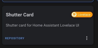

Ik heb deze Card via HACS geïnstalleerd maar ik kan deze helemaal niet terug vinden als ik een Card wil instellen op mijn Dashboard. Moet ik nog iets extra's doen voordat ik deze kaart kan kiezen?
Ik heb het al gevonden denk ik?!

  • Meelobee
  • Laatst online: 17:07
Meelobee
¯\_(ツ)_/¯
RoTeK70 schreef op zondag 21 juni 2020 @ 08:58:
Custom cards komen niet tussen de bestaande cards te staan, je zal deze dus niet zien als kiesbare card als je op configure UI, +, klikt. Je moet daar manual (helemaal onderaan) kiezen en dan handmatig de kaart maken in de code editor.
@MrBee_RC

Meelobee schreef op vrijdag 19 juni 2020 @ 21:17:
Dan kunnen we grof bijhouden hoeveel water er gefilterd is, en omdat het kan :) (althans, zou moeten kunnen, voorals nog lukt het met niet..)
De tuin tab is niet heel bijzonder, gewoon een tab met alle tuin entiteiten erop;
Netjes.
Kun je de yaml posten? Ik wilde ook zo'n kaart maken.

  • Meelobee
Meelobee
¯\_(ツ)_/¯
BushWhacker schreef op zondag 21 juni 2020 @ 17:46:
Netjes.
sure :)
cards:
  - entities:
      - entity: switch.achtertuin_vijver
        name: Vijver Filter & Pomp
      - entity: sensor.vijver_liters_vandaag
        icon: 'mdi:water'
        name: Vijver water gefilterd
      - entity: switch.schuur
      - entity: switch.lampjes_zandbak
    show_header_toggle: false
    title: Achtertuin
    type: entities
  - aspect_ratio: 56.25%
    camera_image: camera.vijver_cam
    camera_view: live
    entities:
      - camera.vijver_cam
    style: |
      ha-card {
      border-radius: 10px;
    type: picture-glance
type: vertical-stack
@MrBee_RC
  • BushWhacker
  • Laatst online: 03-11 21:08
BushWhacker
developer
Meelobee schreef op zondag 21 juni 2020 @ 18:20:
sure :)
cards:
  - entities:
        icon: 'mdi:water'
    title: Achtertuin
    type: entities
    camera_view: live
    entities:
      - camera.vijver_cam
    style: |
      ha-card {
Thnx. Ga ik mee knutselen. d:)b
