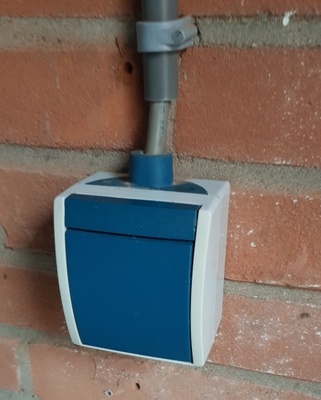

In de schuur (niet aan het huis vast) zit de lichtschakelaar van de buitenlampen.
Lichtschakelaar schuur
Deze wil ik via Home Assistant aan en uit kunnen zetten.
Nu heb ik al zitten kijken naar zo'n Z-Wave stick voor in mijn RP3 maar ik kan niet echt vinden wat ik dan nodig heb om de schakelaar slim te maken. De schakelaar mag wat mij betreft ook in zijn geheel vervangen worden.
Iemand tips?

CAP-Team schreef op woensdag 27 november 2019 @ 14:37:
[Afbeelding: Lichtschakelaar schuur]
Iemand tips?
Deze:
https://shelly.cloud/shelly1-open-source/
Daarmee kun je ook nog, zonder HA, de buitenlamp bedienen mocht dat nodig zijn.
  • CAP-Team
  • Laatst online: 17:27
CAP-Team
XBL: CAPTeam
Thanx ik ga ff kijken
