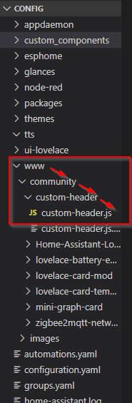

T.Kreeftmeijer schreef op vrijdag 22 mei 2020 @ 17:39:
Ik heb al een tijdje een HASS draaien, met name voor verlichting en het automatiseren daarvan. Vandaag bezig geweest met het maken van de dashboards zodat het ook bedient kan worden. ;)
Ik wilde hiervoor een aantal custom cards voor gebruiken (light-entity-card, layout-card, ed...). Ik heb alles geïnstalleerd via HACS en vervolgens staan ze netjes bij de instellingen toegevoegd (hier: /config/lovelace/resources). Toch krijg ik het met geen mogelijk werkend. Bij het maken van de lovelace krijg ik steeds de foutmelding dat de custom card niet bestaat.
Wat doe ik verkeerd? Ik las hier al wat over problemen, maar dat blijft een beetje onduidelijk of ingewikkeld voor mij. Als er meer uitleg nodig is, hoor ik dat graag.
Nu bezig met het maken van een volledig nieuwe omgeving voor testdoeleinden.
Hoe ziet de kaart config eruit(dus de yaml van de kaart als je hem als error krijgt).

T.Kreeftmeijer
Thomas Kreeftmeijer
D3nnisd schreef op vrijdag 22 mei 2020 @ 17:40:
Even een begin waarmee ik bezig ben, maar wat dus niet werkt.
YAML:
type: custom:layout-card
layout: horizontal
min_columns: 1
max_columns: 4
cards:
- type: light
  entity: light.e27_1_plafondlamp_slaapkamer_thomas
  hold_action:
    action: more-info
Een andere, werkt ook niet:
YAML:
type: custom:lightalarm-card
time_entity: input_datetime
mode_entity: input_number
duration_entity: input_select
En iets dat wel werkt (zonder custom cards):
YAML:
type: button
tap_action:
  action: toggle
hold_action:
  action: more-info
show_icon: true
show_name: true
entity: group.werkkamerverlichting
YAML:
type: light
hold_action:
  action: more-info
De bronnen zoals bij de instellingen nu gekoppeld zijn:
Afbeeldingslocatie: https://tweakers.net/i/n2nw6qgxYoE5T6q1Db0i8QzxUko=/800x/filters:strip_exif()/f/image/CAWvNJ7zVbnuANdUPTrcktqz.png?f=fotoalbum_large
[ Voor 51% gewijzigd door T.Kreeftmeijer op 22-05-2020 17:52 ]
Lovelace resource horen tegenwoordig niet in de lovelace.yaml maar in je configuration.yaml
https://www.home-assistant.io/lovelace/dashboards-and-views/
Edit: Ze moeten tevens naar hacsfiles verwijzen en niet naar community_plugin
[ Voor 3% gewijzigd door martinvdm op 22-05-2020 18:02 ]

martinvdm schreef op vrijdag 22 mei 2020 @ 18:01:
Dat het verplaatst is had ik nog niet gevonden, zo maar eens proberen alles over te zetten.

T.Kreeftmeijer schreef op zaterdag 23 mei 2020 @ 08:53:
Ik denk dat de resources niet naar de juiste plek verwijzen.
Volgens https://www.home-assistant.io/lovelace/dashboards-and-views/ moet het volgens mij ook mogelijk zijn om de bronnen bij de instellingen in de ui te beheren, die zijn automatisch toegevoegd na het installeren via HACS.
Hoe ziet je mappen structuur er uit binnen de config map?
ikzelf werk (nog) niet met de hacsfiles map maar nog met de community folder
deze staat bij mij (vanuit de config map gezien) in:
www/community
Afbeeldingslocatie: https://tweakers.net/i/R2WQQHIhtqkMR8dkAz8MpYaAJNU=/full-fit-in/4000x4000/filters:no_upscale():fill(white):strip_exif()/f/image/yB5WvC5hmIfaIyOgHBJ0oz3R.png?f=user_large
welke door de server wordt vertaal naar
local/community bij het aanbieden van de js files naar de browser
resources:
  - url: /local/community/zigbee2mqtt-networkmap/zigbee2mqtt-networkmap.js?v=0.6.0
    type: module
  - url: /local/community/custom-header/custom-header.js
    type: module
  - url: /local/community/mini-graph-card/mini-graph-card-bundle.js
    type: module
  - url: /local/community/lovelace-battery-entity/battery-entity.js?v=0.2
    type: module

De mapstructuur waar HACS het in zet.
Afbeeldingslocatie: https://tweakers.net/i/sN-WvrQEXkaOM8EhNRfXBSvxIc8=/full-fit-in/4000x4000/filters:no_upscale():fill(white):strip_exif()/f/image/tefcFnAkXLuthXxKIbN1gOvC.png?f=user_large
Die staan/komen dus in www en dan community, dan proberen jouw
13 000 Zeemijl - documentaire - Soms maakt al die keus het er niet makkelijker op.
