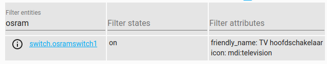

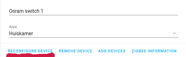

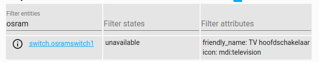

DeadMetal schreef op woensdag 20 mei 2020 @ 17:14:
Om hier even op terug te komen @Kenny73 en omdat er op deze pagina naar ervaringen over ZHA wordt gevraagd: sindsdien is dit probleem niet meer voorgekomen en werkt alles prima. Het duurde in dit specifieke geval trouwens een uur voordat HA alsnog doorhad dat het apparaat weer aan stond.
Tja, dat had ik natuurlijk niet hardop moeten zeggen.
Vanochtend:
Afbeeldingslocatie: https://tweakers.net/i/6ClXygDmz-Hv1tvocxwByX1CJJE=/full-fit-in/4000x4000/filters:no_upscale():fill(white):strip_exif()/f/image/MZDVsMhkZe1hhxkAzDpBiNtD.png?f=user_large
Dan klik ik op:
Afbeeldingslocatie: https://tweakers.net/i/0Hw_CS7130kLZHjdI5C5asDBka0=/full-fit-in/4000x4000/filters:no_upscale():fill(white):strip_exif()/f/image/ksxHXj2pg2qsEwIDlgkgtYfE.png?f=user_large
En hop, direct is hij er weer:
Afbeeldingslocatie: https://tweakers.net/i/oOqZMx7Ko0aGzC4Uvbmh0Q6_HnQ=/full-fit-in/4000x4000/filters:no_upscale():fill(white):strip_exif()/f/image/Hm3IkJSCd2Gbo8zwZrzCegAB.png?f=user_large
Waarom regelt HA dit niet zelf? Helaas kan ik het als workaround zelf ook niet automatiseren indien iets op 'unavailable' schiet, er lijkt geen 'reconfigure'-achtige service call mogelijk te zijn.

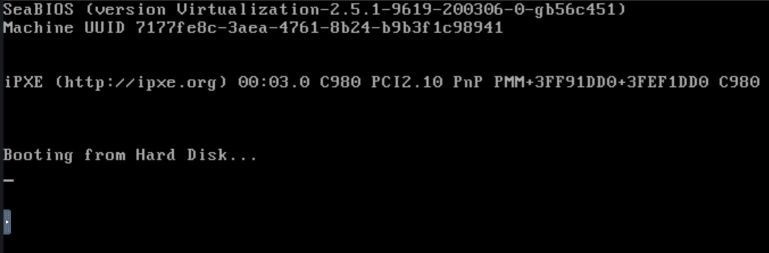

zijn er nog mensen die HA in een VMM van Synology draaien?
ik kom niet verder dan
Afbeeldingslocatie: https://tweakers.net/i/KZ216UoJNekc4Gnlqmy4LvlY46I=/full-fit-in/4920x3264/filters:max_bytes(3145728):no_upscale():strip_icc():fill(white):strip_exif()/f/image/c2uPFTLSSxrgAFRTDVVSQKuz.jpg?f=user_large
dat is met standaard instellingen en het VDI-image van HA.

TWKterry schreef op donderdag 21 mei 2020 @ 14:08:
Heb je UEFI boot aanstaan? Dat schijnt te moeten volgens mij (https://www.home-assistant.io/hassio/installation/)
Load the appliance image into your virtual machine software. Allow at least 32 GB of disk space for the virtual machine. Choose 64-bit Linux and UEFI boot. For a KVM-based setup with virt-manager, set Firmware to UEFI x86_64: /usr/share/ovmf/x64/OVMF_CODE.fd.

ascent schreef op donderdag 21 mei 2020 @ 14:28:
yep, stond aan maar gebruik nu de vdmk ipv vdi image en dat loopt in ieder geval verder.

TWKterry schreef op donderdag 21 mei 2020 @ 14:44:
Interessant! Ik probeer het met kvm en loop tegen hetzelfde aan, maar uefi krijg ik daar ook nog niet lekker aan de praat. Iemand hier de hass os images aan de praat op kvm?
  • TWKterry
  • Laatst online: 23:19
TWKterry
Master Mariner
vraaagt veel geheugen, met 64GB schijnt het nu goed te gaan.
zijn in ieder geval al 2 extra VMs gestart naast HA :-)
maar is nog steeds 'preparing' via de webinterface
en daar is de 'onboarding' :9
[ Voor 9% gewijzigd door TWKterry op 21-05-2020 15:03 . Reden: toevoeging ]
  • TWKterry
TWKterry
Master Mariner
ascent schreef op donderdag 21 mei 2020 @ 14:49:
de huidge die ik werkende heb is met de ide-controller!
