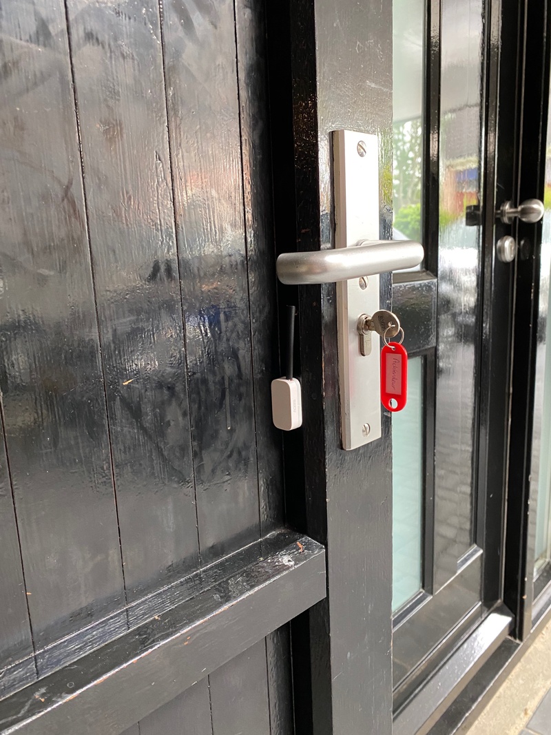

Afgelopen weekend heb ik een dom slot slim gemaakt met behulp van een aqara deursensor en een micro switch. Het was ff prutsen maar het is gelukt, twee micro switches hebben het niet overleeft :)Afbeeldingslocatie: https://tweakers.net/i/47MxFjws9RbvsJYFEhCYFxp_Q0M=/800x/filters:strip_icc():strip_exif()/f/image/z3Yecg7zyJaAtcBh9b3btgEs.jpg?f=fotoalbum_large
Afbeeldingslocatie: https://tweakers.net/i/xW0b0z4dkjVs2vHV5SsxnlDNrVk=/800x/filters:strip_icc():strip_exif()/f/image/011XE9Cijtx9YXi8AZW3xYgP.jpg?f=fotoalbum_large
Afbeeldingslocatie: https://tweakers.net/i/OM7pf6gyv1tV9iDDz4Oa2uDbV5A=/800x/filters:strip_icc():strip_exif()/f/image/9KY6iFXVtEGa2HHabAUdFLBg.jpg?f=fotoalbum_large
Vanaf nu is het antwoord op de vraag: Is de achterdeur wel op slot? niet langer een trigger om het te gaan bekijken. En als het donker wordt en de deur is nog niet op slot -> notification :)

Nice dat is ook een mooie benadering!
Ik wil iets gaan maken met (batterij)veer in het slotgat, bij het op slot draaien wordt het contact gemaakt en is de sensor "gesloten". Maar de sensoren zijn er nog steeds niet. :P

Het leek even of je alles aan de buitenkant van de deur had gemonteerd. Maar ik denk dat dit een naar buiten openslaande deur is van de berging. Ik vraag me af in hoeverre dit slot zin heeft, het lijkt me niet een SKG *** slot 8) Verder is het wellicht makkelijker om in de inbouwkom een microswitch te plaatsten. Of eentje te kopen met een microswitch ingebouwd.
Verder wel +1 voor de inzet/oplossing _/-\o_

SKG sloten kan je ook niet zo eenvoudig openen ;)
Ikzelf twijfel altijd of de deur dicht is. Alleen vindt ik t niet echt sexy als er een sensor opgeplakt zit. Zwave heeft deze sensor: https://www.hashop.nl/aeo...YAqJtiDCGUzBoCQ5kQAvD_BwE
Iemand een idee of dit ook voor Zigbee te verkrijgen is?

Beekforel schreef op maandag 25 mei 2020 @ 17:47:
Heb ik ook naar gekeken, micro switch past er makkelijk in maar dan heb ik geen plek om de zender te plaatsen. Wel makkelijkere oplossing als je hem in de kom kunt plaatsen.
raymonvdm schreef op maandag 25 mei 2020 @ 17:57:
Heb je gezien wat dat apparaat kost? Nu was ik voor €12 klaar.

  • zoeperman
  • Laatst online: 07:35
Septillion schreef op maandag 25 mei 2020 @ 17:58:
@zoeperman Ook hier werkt het prima om meerdere entities te hebben bij light.turn_on, ook in een data_template.

Toppe schreef op maandag 25 mei 2020 @ 19:35:
Ik zou gewoon een standaard bedraad contact pakken met een losse meldunit. Ik heb voor Z-Wave altijd deze gebruikt SM-103 want hier kan een los contact aan. Ik denk dat je op deze manier namelijk ook veel meer keuze hebt in sensoren.
Inmiddels heb ik alles volledig bedraad op een traditioneel alarmsysteem :+
[ Voor 3% gewijzigd door raymonvdm op 25-05-2020 22:47 ]
  • raymonvdm
  • Laatst online: 31-07 14:25
Mozart schreef op maandag 25 mei 2020 @ 20:00:
Maar dan weet je wel of het slot ook in het gat zit wat er voor bedoeld is 8)

Mozart schreef op maandag 25 mei 2020 @ 15:47:
Afgelopen weekend heb ik een dom slot slim gemaakt met behulp van een aqara deursensor en een micro switch. Het was ff prutsen maar het is gelukt, twee micro switches hebben het niet overleeft :)[Afbeelding]
Wow! Erg handig! Hoe vaak wij hier per week wel niet uit bed moeten om nog even te kijken of de deur op slot is... Kun je iets meer detail geven over hoe je het precies gedaan hebt en wat je gebruikt hebt?

siddler schreef op dinsdag 26 mei 2020 @ 08:19:
Ik heb een stapel micro switches gekocht waarvan ik er 1 in het slot heb gelijmt, zoals je kunt zien op de foto. De switches heb ik van AliExpress
Het witte kastje op de muur is een Zigbee deursensor van Aqara welke uiteraard ook een zigbee controller nodig heeft. De zigbee controller die ik gebruik is hier te vinden.
De deursensor heb ik open gemaakt en ik heb twee draadjes gesoldeerd parrallel aan het magneetcontact. Gaatje in de deur geboord waardoor het draadje gaat en klaar is klara ;)
