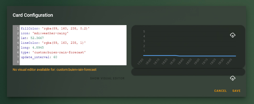

Ik wil buien-rain-card gaan gebruiken via HACS.
Ik voer de volgende code in in lovelace
type: 'custom:buien-rain-forecast'
long: 4.8945
lat: 52.3667
lineColor: 'rgba(89, 160, 238, 1)'
fillColor: 'rgba(89, 160, 238, 0.2)'
update_interval: 10
icon: 'mdi:weather-rainy'
En ik krijg vervolgens enkel een weer icoontje te zien. Geen fout melding, niks. Ding staat ook goed via mijn resources, enz.
Iemand nog een idee waar ik fout ga? Ik krijg hem gewoon niet te pakken.

maartend schreef op woensdag 29 april 2020 @ 10:51:
Ok.
long: 4.8945
lat: 52.3667
update_interval: 10
Misschien iets te simpel, maar het streepje (-) bij de type? Deze ontbreekt namelijk in je code.
  • maartend
  • Laatst online: 16:45
maartend
larsiey schreef op woensdag 29 april 2020 @ 11:01:
weet ik. Maar die staat nergens bij mijn andere plugins. En als ik hem wel plaats krijg ik een foutmelding
Ok.
long: 4.8945
lat: 52.3667
update_interval: 10
https://community.home-as...-forecast-graph/167322/26

Thnx. Was al aan het kijken, niet gevonden. Ik ga verder kijken. Draai idd chrome op de pc.
edit ; en idd, op iPad gewoon zichtbaar. Zou dus al een week hebben gewerkt.

maartend schreef op woensdag 29 april 2020 @ 11:07:
Ah je geeft ook de GUI editor code.
Ik ben gewend om het via YAML te doen. Als je via de RAW editor gaat werken, zie je daar wel streepjes staan bij je andere card in Lovelace.
Maarja, dit zal het probleem dus niet oplossen.

larsiey schreef op woensdag 29 april 2020 @ 11:14:
Ik geef ze idd gewoon als input handmatig. Maar wel in de ui. Maar opgelost, bleek een Chrome probleem te zijn. Op de iPad zichtbaar.

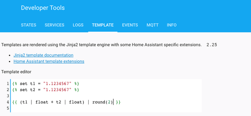

Afbeeldingslocatie: https://tweakers.net/i/-8g-oAERj0es2yPitWvyJXA2BSA=/800x/filters:strip_exif()/f/image/WE0aGe4KGKqPTW4XT8lPU2Yf.png?f=fotoalbum_large
  - platform: template
    sensors:
      totale_returned:
        value_template: "{{ (states('sensor.returned_t1') | float + states('sensor.returned_t2') | float) | round(2) }}"
        unit_of_measurement: 'kWh'
        icon_template: "mdi:counter"
        friendly_name: 'Totale Returned'
Lead of Home Assistant | GitHub Star 🌟 | Alles over mij...

Ah top ik zie meteen wat ik fout deed! Het ( teken aan het begin van de string.
Mijn probleem is een deel opgelost nu.
