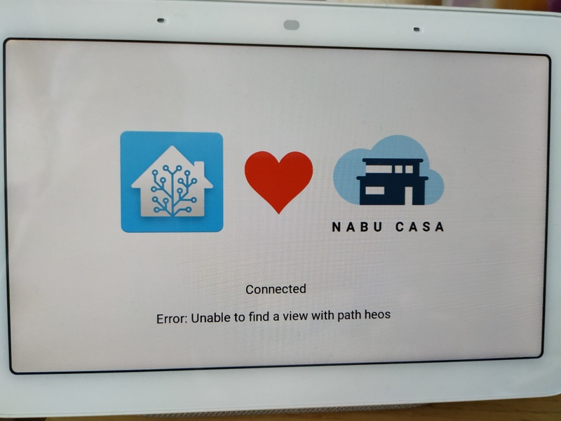

  • CAD-tekenaar
  • Laatst online: 19-10 07:17
Weet iemand hoe ik een lovelace pagina op mijn nest_hub kan weergeven?
Ik kan via de app op mijn mobiel elk blad weergeven op mijn nest_hub, maar als ik onderstaand aanroep via call services wordt de koppeling met nest_hub verbroken.
Afbeeldingslocatie: https://tweakers.net/i/gQ6wcO3AMYMkfcoYbwvSFBqnSP4=/full-fit-in/4000x4000/filters:no_upscale():fill(white):strip_exif()/f/image/C79W4sd0udBzUR53WXkE6XA3.png?f=user_large

  • CAD-tekenaar
Ja. Ik zie dat ergens bij reactie 238 eenzelfde vraag wordt gesteld, maar lees geen oplossing.
Wat wil je me duidelijk maken?
Ik kan wel verbinding maken met de Home-pagina van Lovelace en weergeven op mijn nest_hub.
  • Mimiix
  • Laatst online: 04-11 21:05
Mimiix
Professioneel Prutser
CAD-tekenaar schreef op maandag 27 april 2020 @ 16:59:
Volgens mij moet het met Nabu Casa abbonement.
zie: https://cast.home-assistant.io/faq.html
[ Voor 5% gewijzigd door Mimiix op 27-04-2020 17:03 ]

  • CAD-tekenaar
D3nnisd schreef op maandag 27 april 2020 @ 17:02:
Je kan toch ook verbinding maken zonder Nabu Casa? Ik heb een duckdns.org domein ingevoerd en het werkt. Maar als ik een service aanroep via ontwikkelhulpmiddelen > Services dan gaat het fout.
  • Mimiix
Mimiix
CAD-tekenaar schreef op maandag 27 april 2020 @ 17:05:
Is het HTTPS?
  • CAD-tekenaar
ja. (https://MIJN_DOMEIN.duckdns.org:8123)

CAD-tekenaar schreef op maandag 27 april 2020 @ 17:09:
Trouwens, krijg je een error?
Ik lees alleen dat mensen met het path zitten te rotzooien.
  • CAD-tekenaar
D3nnisd schreef op maandag 27 april 2020 @ 17:12:
Beste D3nnisd,
ik ga naar https://cast.home-assistant.io/
geef het https://<duckdns-adres>:8123 in
en klik op authorize
Maar dit is het probleem niet.
Maar als ik een service aanroep via ontwikkelhulpmiddelen > Services en ik wil niet de default_view aanroepen maar een ander bestaand tabblad (bijvoorbeeld "view_path"="heos" dan gaat het fout.

CAD-tekenaar schreef op maandag 27 april 2020 @ 17:19:
Beste D3nnisd,
[Afbeelding] :*)
Wat gaat er fout? Krijg je een error?
Gebeurd er wat op de nest?
Wat als je de hele duckdns url als " path" doet, zoals je dat ook op cast.home-assistant.io doet?
  • CAD-tekenaar
D3nnisd schreef op maandag 27 april 2020 @ 17:20:
Op het scherm verschijnt: Connected Error: unable to find view with path heos
Afbeeldingslocatie: https://tweakers.net/i/QI6khEiL-vxea2T9OjwrFITkFiM=/800x/filters:strip_icc():strip_exif()/f/image/tFVpCGLzyPU0pCG4x8Ey2hTM.jpg?f=fotoalbum_large

CAD-tekenaar schreef op maandag 27 april 2020 @ 17:24:
Lijkt me opzich logisch. Wat als je mijn andere suggestie doet?

Overigens. Heb je hier een url staan (dit is de config van je view):
Afbeeldingslocatie: https://i.imgur.com/Ni24vaw.png
  • CAD-tekenaar
D3nnisd schreef op maandag 27 april 2020 @ 17:27:
Heb ik ook al geprobeerd. Werkt ook niet.
Een duckdns invoeren als path werkt ook niet. Zie deze link.
  • Mimiix
Mimiix
CAD-tekenaar schreef op maandag 27 april 2020 @ 17:33:
Dan is mijn trukendoos leeg :(
Beste D3nnisd,
Laat dashboard_path eens weg? Of heb je zelf een dashboard gemaakt met die naam?
Weglaten zorgt ervoor dat je default dashboard gebruikt wordt.
[ Voor 7% gewijzigd door Hmmbob op 27-04-2020 18:21 ]
Als je naar https://cast.home-assistant.io/ gaat, je log in, kan je dan ook niet de view card kiezen?
Dat kan ik namelijk wel:
Afbeeldingslocatie: https://tweakers.net/i/r2DwX5jCUc7P30nd-fKP-5F6BqQ=/full-fit-in/4000x4000/filters:no_upscale():fill(white):strip_exif()/f/image/ryetGbjDGFIX7FdEF8zKydjr.png?f=user_large
Zodra ik op 1 van de views drukt, word deze gecast op mij Home of Chromecast.
Ik heb ook geen Nabu Casa abbonement.
Wat er exact mis gaat, via services durf ik niet te zeggen.
