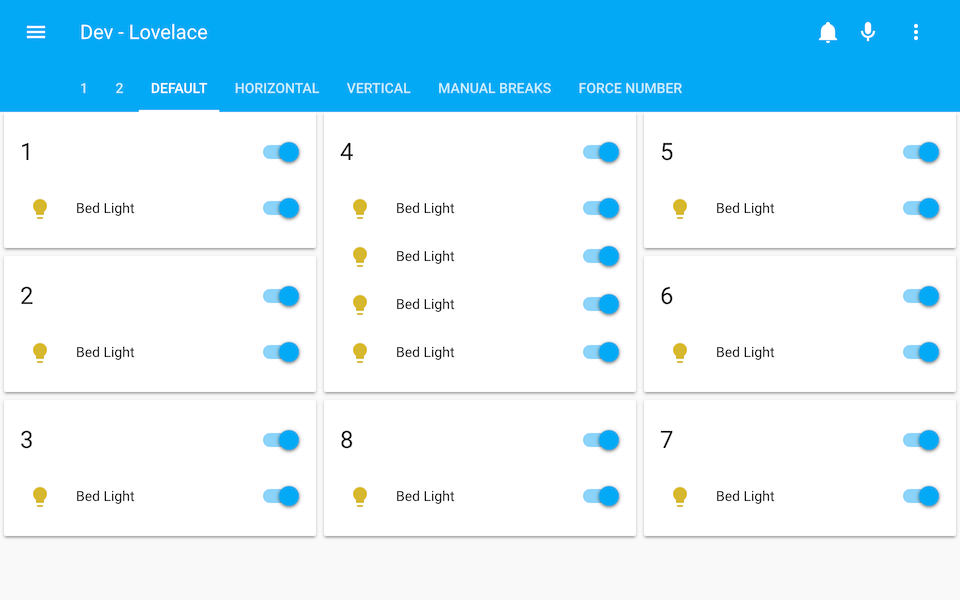

Ik ben eerst begonnen met de lovelace dashboard, de homepage.
Kwam ik erachter dat de tegeltjes niet van links naar rechts gaan, dus in de volgorde dat je ze toevoegt, maar in een andere volgorde.
Dit is de standaard manier van Home Assistant:
Afbeeldingslocatie: https://tweakers.net/i/i7kbZO5v7Vn24DweFc24RsXjT9g=/800x/filters:strip_exif()/f/image/ZG1kXw3mgeGCIni9oIg08I6b.png?f=fotoalbum_large
Welke mafklapper heeft dit bedacht 8)7 . Totaal niet logisch.
Daarom heb je weer een extra plugin nodig, om te zorgen dat er logica in komt...
Na een weekje heb ik dit er van kunnen maken:
Afbeeldingslocatie: https://tweakers.net/i/NY5GuPyvqoUOOlOAsV95B5ewwM4=/800x/filters:strip_exif()/f/image/h2mWBtaH4G6cMKNWq2bBhT4U.png?f=fotoalbum_large
En de lichtknopjes: [Video: https://imgur.com/8I6LdvL]
Conclusie: als je er veel tijd en energie insteekt kan je er heel iets moois van maken.

larsiey schreef op zaterdag 4 april 2020 @ 10:02:
Misschien weet je het al maar in Edit mode kun je de tegels verplaatsen, de move up en down buttons rechtsonder op elke card. Daaarvoor heb je geen plugin nodig.
Dat wist ik inderdaad. Echter, ik wijzig niet via de interface maar via yaml handmatig.
Ik wilde wat custom cards er in hebben en die worden niet ondersteunt in de interface.
Daarnaast gooit de interface de handmatige yaml code nog even flink over de kop als je er wat nieuws inzet.
Ieder zijn eigen manier van werken natuurlijk.

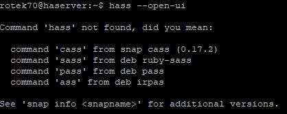

Vandaag maar eens begonnen met een oude server die ik nog had staan om Ubuntu server 18.04.4 te installeren(gelukt) en daarna Home Assistant maar daar loop ik vast.
sudo apt-get install python3-pip
pip3 install homeassistant
en dan kijken of HA wil opstarten met hass --open-ui maar dan krijg ik:
Afbeeldingslocatie: https://tweakers.net/i/uxh4mtuBLZAu233DcLsw9eeKIuI=/f/image/8zfqj6sZEEoT89HS280EUVx2.jpg
Of bestaat dit commando niet meer of zo?
  • Mimiix
  • Laatst online: 19:35
Mimiix
Professioneel Prutser
RoTeK70 schreef op zaterdag 4 april 2020 @ 14:45:
Google search op de error(https://github.com/home-assistant/core/issues/701):
Try running this instead: python3 -m homeassistant
Your python 3 installed scripts probably are not getting added to the path.
Daar heb je op zich geen plugin voor nodig. Gewoon vertical en horizontal stacks gebruiken in lovelace.
Alle cards die je in dezelfde kolom wil hebben zet je in een vertical stack. Alle cards die je in dezelfde rij wilt hebben zet je in een horizontal stack. Je kunt zelfs horizontal stacks in vertical stacks zetten.

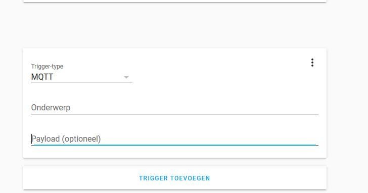

Wie kan mij een duw in de goeie richting geven voor het maken van een automatisering met een MQTT sensor/switch? Ik zie nu dat alle MQTT apparaten niet onder de apparaten zitten als ik een automatisering wil maken.
Afbeeldingslocatie: https://tweakers.net/i/_Zq136OQHKkHvkAYP9ZXU7inYnA=/f/image/QUZGPRJ8kckOVpbAEtAp6kUd.jpg
  • francisp
  • Laatst online: 12-05 09:17
Ofwel gebruik je een state trigger (met je entity ipv je device), of je doet iets als dit
alias: Deurbel
trigger:
- payload: 'ON'
platform: mqtt
topic: sensor/doorbell_sensor
  • bgrr

francisp schreef op zondag 5 april 2020 @ 20:07:
alias: Deurbel
trigger:
- payload: 'ON'
platform: mqtt
_/-\o_

  • Bojan023
  • Registratie: November 2015
drentsemoi schreef op zaterdag 4 april 2020 @ 21:37:
Om deze container up en running te krijgen gebruik ik het volgende commando:
docker-compose -f docker-compose.yml up -d
Wanneer ik nu bestanden in "/home/drentsemoi/docker/homeassistant/" aan wil passen, open ik deze bestanden in virtual studio code, pas ik deze aan. Bij het opslaan krijg ik de melding "Failded to save"Insufficient permission. Select 'retry ass Sudo' to retry as superuser. Wanneer ik dit doe, wordt dit bestand wel opgeslagen nadat ik mijn wachtwoord nog een keer invul. Dit is in principe geen heel groot probleem, maar als ik snel even wat dingen wil testen, wel irritant.
Dit heeft te maken met verschillende gebruikers op je server. De Docker daemon en containers starten altijd als root mits je geen user specificeert. De eigenaar van de .yml-file is hoogstwaarschijnlijk root, terwijl jij op je reguliere account zit. Dit is de reden dat je tijdelijk root-toegang nodig hebt om het bestand aan te passen/op te slaan (en daar gebruik je dus sudo voor). Je kunt de eigenaar van het bestand veranderen naar jouw (gewenste) user (chown command). Logischerwijs zul je dan geen root-toegang meer nodig hebben omdat het jouw bestand is geworden.
Tenslotte is het voldoende om naar de folder met de docker-compose.yml te navigeren en dan
sudo docker-compose up -d
te runnen.
toevoeging: je kunt een group aanmaken (groupadd <naamgroep>) en zowel root als je gebruiksaccount daaraan toevoegen (usermod -a -G <naamgroep> <naamuser>) om te voorkomen dat je moet sudo-en en een wachtwoord moet invullen (schrijfrechten van de groep van docker-compose.yml even checken). Echter zijn er redenen om dit niet te doen vanuit beveiligingsperspectief. Namelijk als iemand toegang heeft tot je gebruikersaccount zijn alle root-bestanden met je juiste groepsrechten aan te passen, niet alleen je docker-compose.yml.
[ Voor 15% gewijzigd door Bojan023 op 06-04-2020 13:44 ]
i5 6600k @ 4.6GHz | Cryorig A40 Ultimate | ASUS VIII Ranger | Kingston HyperX 16GB 2667Mhz | ASUS 1080TI Strix | Corsair RM650x | 2x Samsung EVO 500GB | Corsair Carbide 400C
  • Henkiejoo
  • Registratie: Januari 2019
  • Laatst online: 15-09-2025
Na continu testen en aanpassen is het nu aardig uitgedacht.
Wij hebben geen tablet aan de muur, dus doen het meeste via automations en een paar fysieke knoppen.
Soms wordt er via de telefoon een scene gekozen die in 1 x een heleboel lampen instelt.
Dus:
- standaard tab met bovenin een aantal knoppen voor scenes, daaronder cards met de meeste lampen. Groepen lampen die altijd samen aan of uitgaan alleen als groep opgenomen. Door erop te klikken kun je de onderliggende lampen individueel toch bedienen en zo hou je het dashboard kleiner.
- tab met grafieken van alle temperaturen en vochtigheid etc.
- tab met elektra verbruik, meterstanden
- tab met Pi-gegevens, mem/cpu verbruik, grootte van databases etc. Card met alle devices die unavailable zijn (iemand heeft de stroom van de lampen afgehaald)
- tab met alle batterij-standen -> te laag=batterij vervangen
- tab Security; wie is thuis, bewegings-sensoren en raam+deursensoren en camera
- tab met testjes, op dit moment een floorplantest (plattegrond met dynamische inhoud). Erg veel werk, weet niet of ik hiermee doorga.
- Grafana dashboard voor slimme meterstanden, per uur, dag, week, 4 weken.
Reley schreef op maandag 6 april 2020 @ 12:11:
Nu ben ik nog op zoek naar mooie indelingen van het dashboard. Heb nu per ruimte een 'weergave' maar dat werkt toch niet helemaal lekker.
hoe hebben jullie het allemaal ingedeeld?

  • barrymossel
  • Laatst online: 26-09 08:54
barrymossel in "Home Assistant - Show je setup"
Tabje benedenverdieping. Tabje mensen + James de stofzuiger. Tabje bovenverdieping met camera's van m'n dochters. Tabje TVs/Netflix/Film. Tabje muziek. Tabje energie/verbruik. Tabje instellingen.
