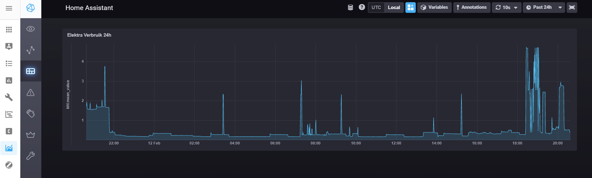

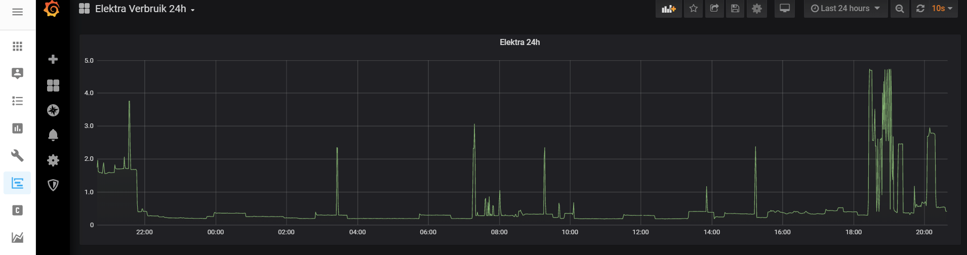

Ik heb nu wat data in InfluxDB staan en was nu wat aan het testen met Grafana.
Wat ik niet wist is dat de HA-addon voor InfluxDB ook Chronograf grafieken/dashboard heeft.
Voor een standaard overzichtje van de slimme meter, zoek de verschillen:
Afbeeldingslocatie: https://tweakers.net/ext/f/Ulifm1veJ7RdqQ8GZQk6keGk/medium.png
Afbeeldingslocatie: https://tweakers.net/ext/f/zYBVVT42rOYjRQDT0qEM1Van/medium.png
Ik weet nu niet of ik perse Grafana nodig heb...
Wie heeft hier wel eens wat meer vergelijkingen mee gedaan?
