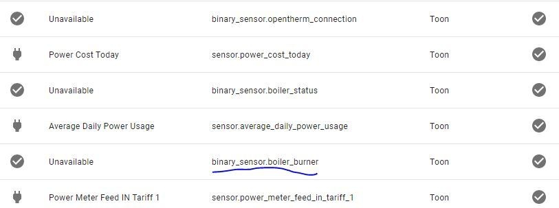

Ik moest mijn RPi met Hassio helemaal herstarten, omdat de stroom er even af moest. Ik had mijn Toon met abo in HA en had in Node-red geprogrammeerd dat mijn pomp van de vloerverwarming alleen aan ging als de Boiler Burner op "On" staat. Werkte perfect.
Na de herstart maak ik wel weer goed contact met de Toon en krijg ik behoorlijk wat data, waaronder gas/elektra verbruik, etc. Helaas komt de boiler burner niet terug (samen met wat andere waardes). Als ik op de entities pagina kijk zie ik boiler burner wel staan, maar staat hij op "unavailable". Ik zoek mij rot, maar kan niet vinden wat het probleem kan zijn. Iemand een idee?
Toon in HA
