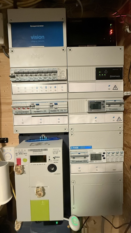

Vraagje of jullie hetzelfde mee maken. Ik heb een 3fase laadpaal thuis van Blue current. Nu viel het mij op dat afgelopen zondag avond ik de auto inplug, en dat hij begon te laden maar na 2 minuten stopte, en pas weer na een uur of zo verder ging met laden. Na contact met Blue current geven zij aan dat de laadpaal uitschakeld als de spanning meer dan 10% afwijkt van de 230V. En inderdaad op mijn P1 kan ik zien dat de spanning op L1 op een gegeven ogenblik kortstondig onder de 207V kwam. is dit iets dat jullie ook meemaken, of is dit alleen bij Blue Current het geval?
Afbeeldingslocatie: https://tweakers.net/i/6StAgHtkDYqNEaTIX7SmCMfEDLc=/800x/filters:strip_exif()/f/image/oyGEFQXVhkFOsSN7ssyFwlox.png?f=fotoalbum_large
Alvast bedankt,
Stefan

svkaster schreef op dinsdag 13 januari 2026 @ 11:20:
Alvast bedankt,
Stefan
Er van uitgaande dat je in NL woont:
Ik heb hier een Alfen EVE Single Pro laadpaal en ook die schakelt volledig af op het moment dat er een afwijking van méér dan 10% in de aanvoerspanning geconstateerd wordt. Voor zover ik weet is dit ook een verplichte 'marge' waarbij ook dit soort apparatuur uit hoort te schakelen, net zoals dat dit geldt voor omvormers bij PV installaties.
Dat je maar 207 aan spanning kreeg vanuit het net is wél iets om naar te gaan (laten) kijken, De Netbeheerders horen die spanning ten alle tijden aan ~230V te houden
Alvast bedankt,
Stefan
Heb je een slimme meter? Daar kun je via het display vaak de voltages inzien van je aansluitpunt. Als het voltage van je laadpaal (veel) lager is dan die van het aansluitpunt (de meter), dan is er wellicht iets aan de hand tussen de meterkast en de laadpaal. Bijvoorbeeld slechte bekabeling / connecties met een hoge weerstand / warmteontwikkeling / brandgevaar. Is het voltage op de slimme meter min of meer gelijk (waarschijnlijker) en komt het onder de 207V dan contact opnemen met de netbeheerder. 207V is het uiterste minimum (253V het maximum). Kan aan overbelasting van het (lokale) net liggen, in ieder geval iets wat je niet zelf kan oplossen.
Edit: Dat de laadpaal vanzelf uitschakelt is een zeer goede eigenschap, anders zal het voltage nog lager uitvallen (met eventuele schade aan andere apparaten tot gevolg)

Net Enexis gebeld, en zij kunnen nu niets doen, als het weer gebeurt moet ik direct bellen, dan kunnen ze een meeting starten. Kennelijk als iedereen aan het laden is en warmte pompen gebruikt hebben zij moeite om binnen de specs te blijven. Ik was altijd al blij dat bij ons in de straat we nooit op de 253V komen ivm afschakelen van zonnepanelen. Dus dit fenomeen is nieuw voor mij, ik hou het in de gaten

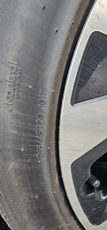

Heeft iemand ervaring met sneeuwkettingen
Ik zie in het boekje staan dat dit alleen kan bij 255/50/R19 banden.
Maar ik heb 255/45/R20
Als daar geen kettingen omheen kunnen heb ik wel een uitdaging binnenkort
Ga het niet gokken zonder. Daar heb ik ze al te vaak voor nodig gehad

svkaster schreef op dinsdag 13 januari 2026 @ 14:02:
Anderhalf jaar geleden heb ik dit ook gehad. Dit gebeurde vooral s morgens en rond 18.00. Zelfs knipperende lampen in huis vanwege laag voltage op 1 fase. Ik zat op 195v.
Ik zie dat je homewizard hebt waarbij je 3fase voltage kan zien. Ik heb zodra dit gebeurde ook screenshots genomen en naar Liander gestuurd (mijn netbeheerder). Kwamen vrij vlot meten. Bleek dat de kabelmof naar mijn huis verrot was. Maand later halve stoep open, nieuwe mof er in en opgelost. Kreeg er geen factuur van, want valt onder netbeheerder.
Let wel dat laag voltage niet alleen slecht is voor je laadpaal (die logischerwijs afschakelt, maar ook voor andere apparatuur in huis die gebruik maakt van die fase.

jappie1978 schreef op dinsdag 13 januari 2026 @ 17:44:
König (Thule) K-Summit is niet passend in die maat te verkrijgen?
https://www.sneeuwketting...3%2B&tyresize=255%2F40-20
Maar weet je echt zéker dat jouw ID.4 op 255/45/R20 staat? 255/45/20 is er wel als K-Summit MAX voor SUV's
[ Voor 57% gewijzigd door Will_M op 13-01-2026 20:30 ]

  • Dave_R
  • Laatst online: 19:23
Hoe lang en hoe dik is de kabel die vanaf je meterkast naar de laadpaal loopt? Een lange, dunne kabel geeft bij een hoge laadstroom een substantieel extra spanningsverlies. Workaround kan dan zijn om de laadstroom te verlagen, bijvoorbeeld in de VW app. Permanente fix is dan een dikkere kabel naar je laadpaal leggen.

Dave_R schreef op dinsdag 13 januari 2026 @ 20:29:
Dat moet dan toch serieus een wel heel erg lange 2.5mm2 kabel zijn :o
Standaard 5 aderige YMVK 4mm2 kabel kun je tot een meter of 50 veilig gebruiken maar meestal worden laadpalen al op 6mm2 aangesloten op een eigen B of C20 3P-N Alamat

Will_M schreef op dinsdag 13 januari 2026 @ 20:36:
Dat moet dan toch serieus een heel erg lange 2.5mm2 kabel zijn :o
Standaard 5 aderige YMVK 4mm2 kabel kun je tot een meter of 50 veilig gebruiken maar meestal worden laadpalen al op 6mm2 aangesloten op een eigen B of C20 Alamat
Ik heb bewust geeist van Bluecurrent om 6mm2 4 aderig grondkabel te gebruiken.
De lengte is 7 meter van de meterkast. Dus daar verwacht ik geen problemen mee :)

svkaster schreef op dinsdag 13 januari 2026 @ 20:53:
Als je op de fase in de meter (P1) 207V meet, dan lijkt het op een (eenmalige) spanningsdip op het net.

Pr088 schreef op dinsdag 13 januari 2026 @ 21:00:
Heb inmiddels de P1 grafiek van afgelopen week uitgelezen en het komt vaker voor, altijd in de avond en koude. Volgens Enexis, komt dit door allen op dezelfde tijd, laden, koken en WP met koude. Als het weer gebeurd, moet ik bellen dan doen ze een meting. We wachten het af, ik ben iig al blij dat ik een oorzaak heb, waarom het laden niet werkte. Heb een hekel an dat het zonder oorzaak soms wel en soms niet werkt. Nu kan ik het verklaren :*)

Will_M schreef op dinsdag 13 januari 2026 @ 19:45:
Afbeeldingslocatie: https://tweakers.net/i/3rfnin-KggvurZFdnZOgNZ4f7jk=/x800/filters:strip_icc():strip_exif()/f/image/CbAZWyoQltc0sHNQYb4wL1L7.jpg?f=fotoalbum_large
Staat er toch echt op. Voor 235

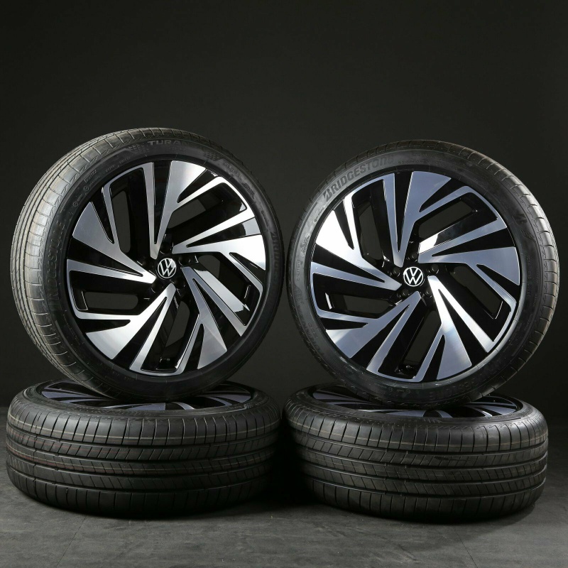

Als iemand graag de blits wil maken met 21” Narvik velgen (of z’n eigen kennis heeft laten maken met de stoeprand), ik heb een setje liggen! Ongebruikt (d.w.z. direct gedemonteerd) & onbeschadigd. Kale velgen (dus geen rubber / ventielen / naafdoppen).
Stuur me een DM als je belangstelling hebt, bij geen animo gaan ze op Marktplaats. Alleen afhalen (PostNL vindt ze te zwaar 😂).
Foto ter illustratie:
Afbeeldingslocatie: https://tweakers.net/i/vNZhrYErc6mIhA6T2eScMQpWp0M=/800x/filters:strip_icc():strip_exif()/f/image/lqQB4MraaAiBlH81gAh0SzEm.jpg?f=fotoalbum_large
1 cm = 10 mm = 10000 µm

pietermx schreef op woensdag 14 januari 2026 @ 08:47:
Mooie dingen!
Jammer dat ze niet onder de ID.3 passen ;-)

markimarc schreef op woensdag 14 januari 2026 @ 11:24:
Mooie dingen!
Ah jawel, past prima 😂🤡
Afbeeldingslocatie: https://tweakers.net/i/Y3P5t1A8oNNlHAbaGr51IfGbYlk=/800x/filters:strip_exif()/f/image/isDUsJ6zbAwa9Yd8GPJvmhdw.png?f=fotoalbum_large
