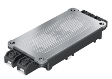

Even opgezocht en ik ben er vrijwel zeker van dat ze in fabrieken de vloeibare variant gebruiken.
Hierbij voegen ze een oplosmiddel toe aan de PCM waardoor het geheel vloeibaar wordt, dus dan kunnen ze dat vrij makkelijk met een mondstuk op de koeler spuiten. Daarna 'bakken' ze het 5 minuten op 100 graden, waardoor het oplosmiddel verdampt. Deze stap doen ze dus na het aanbrengen op het koelblok, maar voordat het koelblok op de kaart wordt gemonteerd.
Een voordeel van deze variant is ook dat de dikte van de pasta kunnen varieren. Dus als er in een fabriek verschillende chips, koelers, etc worden gebruikt voor verschillende modellen, dan hoeven ze niet verschillende diktes te kopen van de PCM-pads, maar ze kunnen de machine even anders configureren om precies dezelfde pasta dikker of dunner aan te brengen.
Dit is hoe het er dan zo'n beetje uitziet na het aanbrengen op het koelblok:

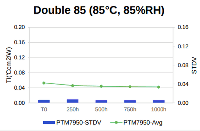

Hier trouwens nog een leuk plaatje uit de tests van PTM7950:
Afbeeldingslocatie: https://tweakers.net/i/15R3u0CK0zmdgnAWtmdNYmevbwQ=/full-fit-in/4000x4000/filters:no_upscale():fill(white):strip_exif()/f/image/uPSlJgL39QfldqkFnI0ZBw7Y.png?f=user_large
De PCM ging dus alleen maar beter presteren na 1000 hitte-koude wisselingen, met een minimale afname in hoe consistent de warmtegeleiding was. En de test om de PCM langdurig bloot te stellen aan 85 graden was ook prima, met ook een betere prestatie na verloop van tijd en hierbij nam de consistentie in de warmtegeleiding ook toe:
Afbeeldingslocatie: https://tweakers.net/i/2v9Z_adbDxxGeKQhzOn7EdSuvH0=/full-fit-in/4000x4000/filters:no_upscale():fill(white):strip_exif()/f/image/zZSy0qJSNWatzUX0x8ANbvHY.png?f=user_large
Hieruit maak ik op dat PCM bij uitstek geschikt is voor GPUs, aangezien je normaliter vrij langdurig de kaart belast. Daar houdt PCM wel van. Dat autobedrijven dit spul ook lusten is een goed teken, want zij willen dat de chips in de auto decennia lang meegaan.

Ludewig schreef op maandag 22 juli 2024 @ 13:28:
En dit zijn de installatiestappen:
Nice find en mooie post!
