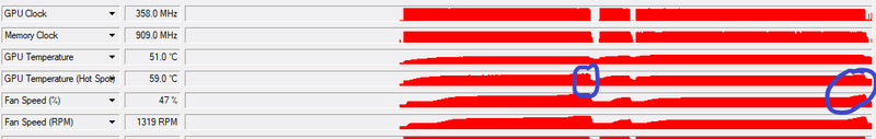

Gezien ik een goeie 7900XTX kaart heb en een 6800XT als reserve heb ik net even wat getest
Voorkant van de kast omhoog getilt, gok op 20/25gr hoek, geen echt verschil
Achterkant van de kast omhoog getilt, gok op 20/25gr hoek... oeps.... 89gr!
test herhaalt, zelfde resultaat!
Afbeeldingslocatie: https://tweakers.net/i/UndmTB_7bOry9QM16GoL5q2wE7o=/800x/filters:strip_exif()/f/image/srUDeeNWtSxaJu5syNj26ocb.png?f=fotoalbum_large
Dit op 1 Januari doen is trouwens niet mijn beste idee :O
/edit
Mijn kaart recovered gelukkig wel, temps nu weer 80c
[ Voor 4% gewijzigd door raymondw op 01-01-2023 14:03 ]

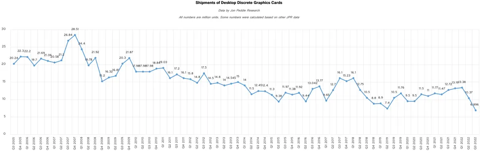

Olaf van der Spek schreef op zondag 1 januari 2023 @ 11:57:
Als de AIB modellen dit issue niet hebben valt het toch wel mee?
Dat is het punt niet. Het was AMD waar ze het nodig vonden om wederom te lopen wijzen naar Nvidia met kinderachtige opmerkingen om vervolgens zelf een onderpresterend product af te leveren. De reviews zijn er allang en de perceptie is allang gemaakt wat een RX7900XTX is. En nu duiken er steeds meer problemen op met het product. Voor een normale consument is het zo echt niet zo moeilijk om zo te denken dat ze maar beter Nvidia kunnen kopen. Dit terwijl Nvidia hun lagere segment, wat de meeste mensen dus kopen, al jaren ronduit slecht is. Het is allemaal te langzaam, te duur of te duur en te langzaam geweest. De laatste echte deal die uit Nvidia kwam was de GTX970 uit 2014. GTX1060 was iets van 10% sneller voor 10% minder en sindsdien is er niks meer geweest dat in de buurt hiervan kwam. Maar wel bij AMD met hun RX5600XT en nu de RX6600 series. Ze faalde bij AMD alleen keihard om dit te verkopen.
Op deze manier is er geen enkele concurrentie meer in deze markt. Er is niks dat Nvidia meer tegenhoud om een chip zoals AD104 voor waarschijnlijk $800+ te verkopen. Dus dat gebeurd ook. AD104 is een midrange chip die in een functionele markt een RTX4060(Ti) was geweest voor de helft van de prijs. En nu lijkt die verkocht te gaan worden voor meer dan een RTX3080 officieel koste. Dan kan je als consument twee dingen doen. De enorme prijsverhoging accepteren of niet.
En elke keer als mensen het niet accepteren, betekent het ook dat de installatiebasis voor nieuwe GPU's krimpt waardoor het hele punt van PC gaming, de grotere technische capaciteiten, minder aantrekkelijk worden voor game developers om iets mee te doen. GPU verkopen dalen al iets van 15 jaar gestaag. Dat komt mede omdat videokaarten nu eenmaal duurder moesten worden omdat ze (veel) duurder zijn geworden om te maken. Maar de trend van de laatste paar jaar is helemaal bruut. Zonder mining lijkt het erop dat het niet eens 10 miljoen per kwartaal meer is. Daarbinnen is maar een beperkt percentage hoger segment waar meer geavanceerde games ook mee functioneren.
Afbeeldingslocatie: https://cdn.mos.cms.futurecdn.net/9hGBfdHQBWtrbYQKAfFZWD-970-80.png.webp
Zo krijg je een vicieuze cyclus waar we al een tijdje inzitten. Want hoeveel games zijn er nu werkelijk waarvan je denkt dat een nieuwe videokaart wel op zijn plaats is? Je krijgt die games steeds minder. Dus kopen mensen minder videokaarten en zakt de installatiebasis voor meer geavanceerde games verder. Tegelijkertijd worden die videokaarten alsmaar duurder om te ontwikkelen waardoor ze meer moeten kosten. En met een kleinere afzetmarkt moeten ze extra duur gemaakt worden. En daarnaast spelen ook nog eens de enorme omzetmarges die Nvidia hanteert. Weinig bedrijven die meer dan 60% omzetmarges halen op hun producten. Resultaat is dat er nog meer mensen afhaken.
Dat is het punt. Wij als consumenten krijgen uiteindelijk de gevolgen van AMD hun incompetentie gepresenteerd. AMD hun sterkte is uiteindelijk niet high end, maar midrange. Maar ze zitten hun goede midrange producten in de weg door hun eindeloze gestuntel. En bij AMD zelf lijken ze inmiddels bewust te wachten totdat Nvidia iets lanceert en vervolgens gaan ze er qua prijs net eronder zitten. En dat die prijs lager moet zijn, bevestigen ze zelf met hoe ze vaak producten lanceren. Er lijkt ook geen enkele ambitie meer in te zitten anders dan een klein deel van de GPU markt vasthouden. En die markt zie ik verder inzakken met dergelijke belachelijke prijzen die nu gevraagd worden.

Ludewig schreef op zondag 1 januari 2023 @ 15:48:
@DaniëlWW2
Houdt er wel rekening mee dat die grafiek niet de verkopen toont. Door de voorraadcorrectie zijn er vermoedelijk minder geleverd dan verkocht in Q3.
Ik denk zelf trouwens dat de gevolgen van de miningboom en de pandemie nog naijlen, en dat de correctie wel moet gaan komen. Maar zoiets duurt vaak langer dan logisch lijkt.
Ik heb het dan ook niet over een kwartaal. ;)

Ik denk dat PC gaming en dus de verkoop van GPU's, een flinke boost zou kunnen krijgen wanneer men voor ~300-350€ een GPU kan kopen die de prestaties van de performance modes van consoles combineert met de graphics van de quality mode. En daar zijn we voorlopig nog niet.
Kleine nuance hier, prestaties stijgen niet lineair met prijs, dat is alleen voor de absurd geprijsde 4080 en 4090. De norm blijft meer voor minder, totdat nodes echt onbetaalbaar worden, daar zijn we nog niet.
4070 Ti voor $799 is een inkopper en nog steeds $100 te duur, AMD zal volgen met een 7600XT voor $399, die $299 zou moeten kosten (6750XT prestaties of beter). Dat zet wel de gehele RTX 3050 3060 lijn onder prijsdruk.

  • raymondw
  • Laatst online: 14:49
Daar komt Igor al met een post.
Ondanks de kater klopt mijn testje dan prima.
Nieuwsgierig hoe het verder uitpakt en of ze het idd volledig op QC gooien

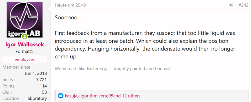

  • DaniëlWW2
DaniëlWW2
Dyslectic history cynic
Ronde twee. ;)
Lijkt erop dat er een paar milliliter water meer in die vapor chambers had gemoeten. En het lijkt ook niet elke videokaart te zijn. QA fout bij een of meerdere batches lijkt het.
[ Voor 44% gewijzigd door DaniëlWW2 op 03-01-2023 12:01 ]
  • meljor
  • Laatst online: 15-11 10:28
Flesje bronwater van AMD voor iedereen als garantie :)

DaniëlWW2 schreef op dinsdag 3 januari 2023 @ 11:48:
Ronde twee. ;)
[YouTube: We open the 7900XTX Vapor Chamber]
Wordt er daadwerkelijk water in vapour chambers gebruikt? Ik dacht altijd een koolwaterstof met lager kookpunt oid.
  • Werelds
  • Laatst online: 22-11 17:57
Werelds
JoeB2C schreef op dinsdag 3 januari 2023 @ 12:43:
Vaak wel gewoon (gedestilleerd) water ja (ook in heatpipes), maar dan met lagere luchtdruk, waardoor het kookpunt lager komt te liggen :)
Of dat hier ook het geval is, is lastig te zeggen. Kan ook zijn dat door het CNC process de vloeistof al deels verdampt is en er enkel H2O achtergebleven is ;)
[ Voor 17% gewijzigd door Werelds op 03-01-2023 13:09 ]
  • haarbal
  • Laatst online: 18:09
Het zal gewoon water zijn toch? Geen reden om iets anders te gebruiken bij normale temperaturen.

En dit lijkt me serieuze damage control. :z
En ze geven tussen alle mitsen en maren toe dat het inderdaad te weinig water is in de vapor chamber voor alleen de MBA XTX. :)
En ook schoorvoetend toegegeven dat ze misschien eerlijk moeten zijn over pre launch prestatieclaims. O-)

De meest recent AMD driver van December geeft mogelijk problemen voor een 6800XT of 6900XT, beware.
<knip> waarschijnlijk onzin / clickbait.
[ Voor 41% gewijzigd door sunsmountain op 11-01-2023 22:40 ]
kleine muisjes hebben grote wensjes: Beschuit Met Gestampte Mensjes
  • meljor
Geen last gehad? Normale temps ook.

AMD Radeon RX 7900 XTX Failure Rates Reportedly At 11%, RMA’s Piling Up But Users Not Receiving Cards
Whoopsy! :')
Gelukkig ook positief nieuws, tot 57%(!) betere power efficiency sinds de laatste drivers:
Updated AMD Radeon RX 7900 drivers reduce power consumption in FPS-limited games
[ Voor 36% gewijzigd door pixeled op 16-01-2023 15:58 . Reden: Positief nieuws toevoegen :p ]
  • Ludewig
Herkleman blijkt dus gelogen te hebben. Volgens mij is dat ook de baan van die vent, want tijdens de presentaties komt hij ook met de grootste leugens (zoals zijn 8k die geen 8k is).

  • Damic
Damic
Tijd voor Jasmijn thee
Tja die RMA is gemakkelijk op te lossen, nieuwe koeler erop, testen en terug naar klant als de koeler het probleem is.
  • raymondw
Damic schreef op maandag 16 januari 2023 @ 18:33:
Helaas, dat is niet 1-2-3 gedaan.
- Ze zullen eerst gaan vast stellen of het echt alleen vloeistof is.
- Dan word er een ontwerp aanpassing gedaan en moet het productie process aangepast worden.
- AMD zal eisen dat er xxx units getest gaat worden, dit om een tweede debacle te voorkomen.
- Daarna moet alles gelabeld, verpakt worden en verstuurd worden.
- Ondertussen moet er "visual aid" gemaakt worden hoe de reparaties gedaan moeten worden.
Er zitten nog wel 1001 andere stappen bij, maar dat word wel mieredingesen....
Denk dat het aanpassen van het gehele process wel in de weken zal gaan lopen.
  • Ludewig
@raymondw
Dat lijkt me nogal overdreven. In principe is de fix slechts een machine-aanpassing om meer water te injecteren, vermoedelijk door een reparatie van een machine (verstopping in de watertoevoer of zo).
Het plaatsen van de koelers en verpakken is wat ze al doen. Het eraf halen van een koeler is ook geen rakettechnologie. Het extra testen heeft weinig te maken met de reparaties, want dat hebben ze ondertussen als het goed al gedaan na het aanpassen van de machine(s). Lang voordat de kaarten überhaupt in de fabriek aankomen moet het productieproces namelijk al gefixed worden zodat er geen nieuwe koelers met een fout worden gemaakt.
Daarnaast moeten ze de al geproduceerde, maar niet geleverde kaarten fixen, dus het hele reparatieproces zouden ze ook al onder de knie moeten hebben voordat de kaarten van de consument in de fabriek aankomen.
Het grootste gedoe is vermoedelijk om een hele logistiek op te zetten voor massale teruglevering. En als ze precies dezelfde kaart weer willen teruggeven aan dezelfde gebruiker moeten we hem door het hele proces heen tracken.
[ Voor 6% gewijzigd door Ludewig op 16-01-2023 20:37 ]
When a man finds a conclusion agreeable, he accepts it without argument, but when he finds it disagreeable, he will bring against it all the forces of logic and reason
  • raymondw
Ludewig schreef op maandag 16 januari 2023 @ 20:00:
@raymondw
Nope,is niet overdreven.
Zoals je zelf al zegt de machine(S) moeten gecontroleerd worden
Er zullen units getest moeten worden met een statische load: grote weerstand.
Plaatsen en verpakken moet met de nieuwe onderdeel nummers, dat moet extra gecontroleerd worden.
Het eraf halen is niet belangrijk, maar het CORRECT plaatsen weer wel (de Visual Aid voor de niet technische medewerker)
Al met al zijn dit allemaal juridische stappen die op email, documentatie en foto's vastgelegd dienen te worden.
En dat voor ELKE handeling bij alles.
We gaan stap 1 doen -> Akkoord, jullie doen stap 1 -> We zijn klaar met stap 1, we gaan nu naar stap 2 -> Documentatie is akkoord voor stap 1, jullie mogen door met stap 2 enz enz enz
  • Ludewig
@raymondw
Ik geloof er helemaal niks van dat ze elke reparatie helemaal gaan vastleggen op de manier die je schetst.
Sowieso kom je met allerlei ideeën zoals design-aanpassingen die helemaal niet aan de orde zijn. Ze gaan echt geen nieuwe koeler ontwerpen.
Naast het fixen van de machine is de vraag vooral waarom de fout niet bij steekproeven was ontdekt, dus er zal wel een aanpassing komen in dat proces.
