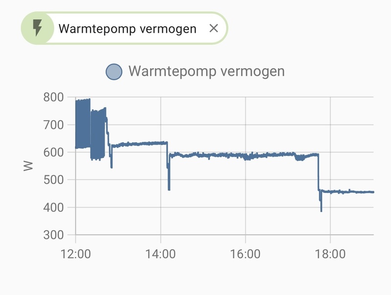

Sinds een tijd meet ik het verbruik van de Daikin Intergas specifiek. Daarbij valt me op dat soms zodra de Daikin stabiliseert na opstarten hij 200 watt stijgt, na een minuut weer zakt, dan 2 minuten later weer stijgt, enzovoorts. Lees ik de temperaturen uit, dan valt op dat hij bijna een graad hoger is dan de ingestelde temperatuur (AWT) en inderdaad aanslaat, iets verder stijgt en dan weer afslaat om iets te zakken. Alsof hij op het randje zit van daadwerkelijk pendelen.
Het is echter niet het keiharde pendelen wat hij doet als hij écht ruim boven de AWT zit, het lijkt eerder een wat knullige regeling. Temeer omdat hij dan vaak nog niet op zijn laagste vermogen zit (ook bij ruim 700 watt zie ik het, soms schommelt hij zo al een uur voor hij het vermogen laat zakken) en het direct te verhelpen is door de AWT tijdelijk 1 graad hoger te zetten. Waarna hij weer uren stabiel draait. Je zou denken dat de AWT dan te kritisch staat, maar als ik hem standaard hoger instel heb ik het alsnog, en is het alsnog op te lossen door de AWT iets te verhogen. Het lijkt vooral met die zeer krappe 1C marge te maken te hebben die hij als overshoot accepteert. Waarvan ik al begreep dat die niet aan te passen is bij deze Daikin Intergas combi?
Iemand dit bekend en tips wat eraan te doen is? Debiet al iets verlaagd, dT is zo’n 3-4 graden bij deze temperaturen. Trucje is om via HA de schommelingen te meten en daarop de AWT een graad te verhogen maar liefst zoek ik het in de Daikin zelf om hem iets rustiger te maken.
[ Voor 4% gewijzigd door Martyn89 op 26-03-2023 20:11 ]

Martyn89 schreef op zondag 26 maart 2023 @ 20:08:
Ik heb precies hetzelfde met een Daikin full electric, maar heb ook nog niet uitgevonden hoe het op te lossen. Ik kwam ook tot de conclusie van een 'knullige' regeling. Volgens mij zouden de PID variabelen anders ingesteld moeten worden. Ik ben ook benieuwd of er nog goede tips zijn voor dit issue.
Heel herkenbaar, hier ook dit gedrag. Vreemd genoeg raakt hij uit dit rare pendelgedrag als ik de AWT even 1 graad verhoog en daarna weer terugzet (voorzichtig, alleen als dat kan gelet op overshoot risico).

@boaty @arnoldniessen
Klinkt echt exact als hetzelfde probleem, dus dat is al iets! Ik heb al met debiet gespeeld in de hoop dat een hogere dT iets zou doen maar het probleem blijft. Het is net alsof hij in plaats van terug moduleren in vermogen een soort korte stootjes probeert wat niet alleen onrustiger is maar ook nog eens meer energie gebruikt.
@fohn5 Dank voor het herinneren, die stond me inderdaad nog bij. Die waarde lijkt gewoon ontzettend kritisch te staan.
Voor de HA’ers hier. Ik heb een work around die nu goed werkt. Daarvoor moet je het warmtepomp vermogen meten en heb je de Daikin LAN adapter nodig of de alternatieve oplossingen op AWT op afstand aan te passen.
Voeg in yaml een noisiness sensor toe:
- platform: statistics
name: Ruis warmtepomp
entity_id: sensor.kwh_meter_warmtepomp_active_power (entiteit actueel vermogen warmtepomp)
state_characteristic: noisiness
max_age:
minutes: 10
sampling_size: 120
Hier valt het bekende ‘pendelen light’ te herkennen doordat hij dan tussen de 10 en 20 W/min gaat zitten qua noise. Als dat langer dan 20 minuten aanhoudt triggert hij een automation die de AWT 1 graden verhoogt. Na het afschakelen warmtepomp zet hij die weer op 0.
Natuurlijk enorm onzinnig dit zo te moeten doen maar nu draait hij snaarstrak en gaat daarna netjes moduleren op vermogen. Daikin moet hier echt iets aan doen, het lijkt puur een setting die veel te krap staat waardoor hij steeds rond die 1 graden overshoot blijft hangen. Die 1 graden is te krap, maar hij zakt ook onvoldoende terug waardoor hij na 1 minuut weeral boven de 1 graden zit. Terwijl hij het prima aankan als je de AWT daarna 1 graden hoger zet en de regeling zo eigenlijk even helpt. @Marlonn94 had dit al met Daikin besproken maar volgens mij daarna ook niets meer van ze gehoord?

  • tingbrouwer
  • Laatst online: 20:45
Martyn89 schreef op woensdag 5 april 2023 @ 10:41:
max_age:
minutes: 10
sampling_size: 120
@Martyn89 Bedankt voor delen, ziet er goed uit !
Hoe ziet je automatisering eruit ?
Bij opstarten loopt ook noise op tussen 10-20W/min. en kan dan öok gezien worden als "ruis. heb je een opstartvertaging ingebouwd, hoe zit het na een defrost ?
alvast bedankt voor beantwoording.
  • Martyn89
  • Registratie: November 2015
  • Laatst online: 28-03 14:31
tingbrouwer schreef op donderdag 6 april 2023 @ 08:33:
Klopt! Ik heb een vertraging van 20 minuten ingesteld, dat lijkt hier buiten de range van opstart (dan vaak boven de 20W/min) en defrost te vallen. Wellicht dat iedere warmtepomp een iets ander profiel laat zien dus goed om een paar dagen te kijken hoe je jouw pendelen kan herkennen. Ik heb de 8kW variant. Ook kun je spelen met de max age en sample rate van de ruis sensor.
Hij trigger dan op >20 minuten tussen 10-17 W/min, waarna hij de AWT 1 graad verhoogt mits de warmtepomp draait en de AWT nog geen +1 was. Als het warmtepomp vermogen dan 15 minuten onder de 40W zit zet hij de AWT aanpassing weer op 0.
[ Voor 3% gewijzigd door Martyn89 op 06-04-2023 09:59 ]
  • tingbrouwer
Martyn89 schreef op donderdag 6 april 2023 @ 09:57:

  • Martyn89
tingbrouwer schreef op donderdag 6 april 2023 @ 13:57:
Heb ook een 8kW variant, met welke reden de reset op warmtepompvermogen <40W ipv ruis kleiner dan bijvoorbeeld 9 W/min.
Dat is een optie inderdaad, mits hij dan niet gelijk weer gaat pendelen omdat hij dan 1 graad hoger is dan setpoint. Zal het eens proberen! Maar hij is nu zo stabiel dat ik die minieme verhoging van de AWT wel kan accepteren. ;-) En hij gaat hier dagelijks ook op momenten uit waardoor me dat een goede reset leek.
Hieronder de werking en het resultaat vandaag:
Afbeeldingslocatie: https://tweakers.net/i/BNlSEfEJdiT838QgvPYMyMIUzAc=/800x/filters:strip_icc():strip_exif()/f/image/OVDaaK461fRSahri5oa7Gwpc.jpg?f=fotoalbum_large
Blijft bizar dat Daikin dit niet slimmer kan met een simpele instelling.
[ Voor 7% gewijzigd door Martyn89 op 06-04-2023 20:04 ]

Ik volg nu al gedurende een maand het verbruik van mijn warmtepomp via homewizard. Betreft een 7kW warmtepomp die gebruikt wordt in een hybride systeem waaraan ook 3 airco’s gekoppeld zijn.
Nu zie ik regelmatig wel een raar fenomeen. In rust is het sluimerverbruik 27W… maar soms stijgt dit “sluimerverbruik” gedurende 30 a 40 min naar 60W om daarna weer terug te vallen op 27W en na bvb 10’ terug te stijgen naar 60W ?? Iemand die weet wat er hier gebeurd ?
Afbeeldingslocatie: https://tweakers.net/i/t3oFsVYstVyBynhMx1e0YYXvc1w=/800x/filters:strip_icc():strip_exif()/f/image/N3gq0ttjtEN12ahXqwOil08M.jpg?f=fotoalbum_large

Janneman003 schreef op zondag 16 april 2023 @ 14:17:
Dat deed hij hier als hij op koude nachten ging rondpompen tegen bevriezingsgevaar van de leidingen, wat niet nodig was. 4-04 naar 2 zet deze regeling uit, sindsdien geen pieken meer in rust.

Martyn89 schreef op zondag 16 april 2023 @ 14:53:
Hoi dit is toch nog iets anders. Code 4-04 staat op 2 (uit). Geen rondpompingen dus. Bovendien is het ook niet extreem koud buiten en toch stijgt het sluimerverbruik?

Janneman003 schreef op zondag 16 april 2023 @ 15:14:
Ja ik vind het ook wel vreemd gezien de buiten temperaturen. Hoe staan 2-05 en 2-06? Anders op het moment dat hij 60W verbruikt even bij de status kijken wat hij aan het doen is.
  • Stijn1981
  • Laatst online: 01-06 14:42
Bij mij zelfde opstelling. De homewizard geeft 18w sluimer, met af en toe een piek. Wanneer ik bij de piek ga kijken in de thermostaat, zie ik bij de sensoren dat de pomp aan staat (debiet springt naar de 15l/min.) Ik denk dat in mijn geval dat is om de buffertank te gebruiken en rond te pompen.

Martyn89 schreef op zondag 16 april 2023 @ 15:25:
Ik moet idd eens proberen kijken wat hij doet op de moment dat hij 60W vraagt. Probleem is dat het vaak 's nachts gebeurt wanneer de installatie al tijdje uit dienst is
