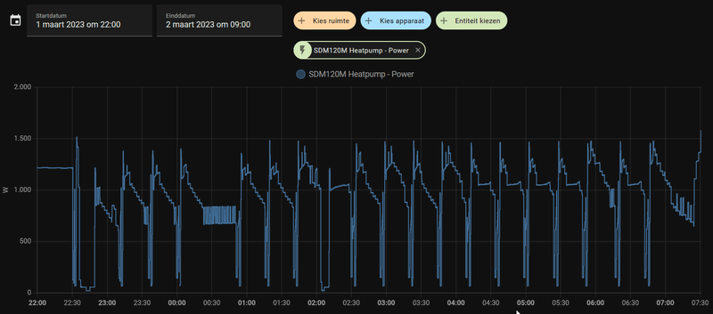

  • Flappie
  • Laatst online: 09:22
Janneman003 schreef op woensdag 1 maart 2023 @ 08:35:
Oplossing probleem van rondpompen ketelwater gedurende de nacht of wanneer installatie is uitgeschakeld
Ik heb alles nog eens goed uitgezocht en gebeld met de technische ondersteuning van Daikin en het is inderdaad zoals ik gevonden heb.
Ik gebruik enkel radiatoren en geen vloerverwarming.
Het systeem beschikt dus over 2 vorstbeveiligingen.
De eerste waarover hier veel sprake is, is de kamertemperatuurpreventie die ingesteld staat onder codes 2-05 (temperatuur waarbij deze activeert) en 2-06 (aan/uit dus 1 of 0). Standaard stonden deze bij mij op 8°C en op 0. Uitgeschakeld dus. Dit systeem bewaakt de kamertemperatuur in huis om bevriezing te voorkomen. Aangezien mijn verwarming dag en nacht voldoende hoog staat ingesteld is het geen probleem dat deze op 0 staat.
De tweede beveiliging is de zogenaamde bevriespreventie waterleiding dit systeem is bedoeld voor waterleidingen die op het systeem aangesloten zijn en zich buitenshuis bevinden. Aangezien bij mij alle leidingen het gewone klassieke radiatorsysteem zijn is deze beveiliging overbodig.
De activatie van deze functie staat onder code 04-04 en staat standaard op 1 (continu ingeschakeld) waardoor dit systeem op zeer regelmatige basis (om het kwartier/half uur) het water door uw radiatoren rondpompt. Dit is totaal overbodig en verbruikt enkel maar elektriciteit, wat niet de bedoeling kan zijn voor een zuinig verwarmingssysteem. Het is ook niet zo dat dit systeem eveneens het ketelwater deels opwarmt, het is enkel rondpompen. Gisteren heb is deze gedurende een halve nacht nog geactiveerd laten staan en toen was het ketelwater gezakt tot een temperatuur van 17°C, het wordt dus niet op temperatuur van 25°C gehouden zoals in vorige opmerkingen wel een werd gedacht.
PS. Foto's komen uit een andere handleiding, want in de handleiding van de Altherma R hybride is hier geen verdere info over te vinden, enkel dat code 04-04 op 1 staat.
Alle verdere opmerkingen zeker welkom
Ik heb als test mijn systeem gisteren weer aangepast.|
Optie 2-06 weer op 1 gezet. En 04-04 op 2 (uit dus).
Daarna mijn systeem uitgezet (dus met de knop op de control unit, lampje is dan UIT).
Dit was het verbruik afgelopen nacht:
Afbeeldingslocatie: https://tweakers.net/i/b0YADEXEuHMVclbaVPEMPbZO4lA=/800x/filters:strip_exif()/f/image/DIu7XNNENp9pCsPQ2eUSXpwG.png?f=fotoalbum_large
8)7 8)7 8)7

  • FaceDown
  • Laatst online: 08-05 13:25
FaceDown
Storende factor.
Flappie schreef op donderdag 2 maart 2023 @ 07:33:
8)7 8)7 8)7
Defrosts.
Groetjes, FaceDown.

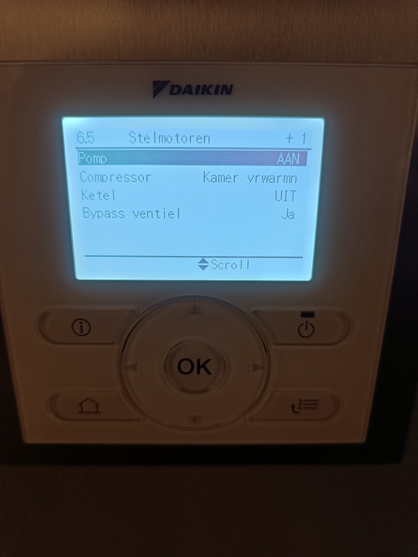

  • Flappie
MijnCommentaar schreef op donderdag 2 maart 2023 @ 16:42:
Heb je bij bedrijfsmodi in het menu gezien wat er actief is? of wel wat heeft getriggerd dat het systeem toch aan gaat.
volgens mij kan het alleen bevriezingspreventie zijn die dat doet. Maar jij hebt een split unit meen ik me te herinneren.
Ja, ik heb de 8kW split unit.
Heb het systeem nu weer uitgezet en verbruikt nu rond de 450 watt en ik zie dan dit.
Zoals je ziet is het lampje op de control unit uit.
Afbeeldingslocatie: https://tweakers.net/i/bI9UHnZsLW2icjnXagQDg9wTiSA=/x800/filters:strip_icc():strip_exif()/f/image/m60KxeSXZANYptBVqWVAOhPn.jpg?f=fotoalbum_large
Ik ga nu testen met optie 2-06 op 0 en 4-04 op 2.
  • MijnCommentaar
  • Laatst online: 18:49
Ja, dat zijn de stelmotoren maar dat is niet mijn vraag, wat zegt de bedrijfsmodi, die verteld welk process in gang wordt gezet.
  • Flappie
MijnCommentaar schreef op donderdag 2 maart 2023 @ 21:43:
Daar staat alles op UIT. Maar hij is dus toch bezig.
Afbeeldingslocatie: https://tweakers.net/i/fLvD4KiHAtKaVGduHtzNjfb71II=/x800/filters:strip_icc():strip_exif()/f/image/tuqm4ywXRPpI2H4xRnNHZucl.jpg?f=fotoalbum_large

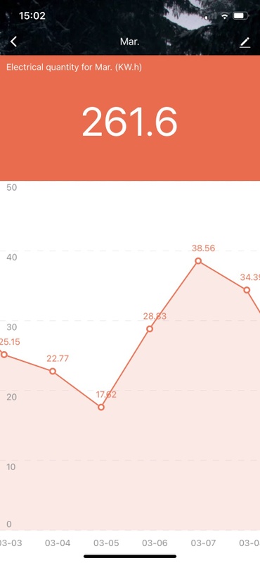

Nog 1 vraag. Heeft iemand een idee hoeveel ampère de Wp (bij mij de split-unit 8kWh) trekt, enkel bij gebruik van de hybride ketel, dus zonder werking van de airco's ? Ik zou nl. enkele dagen mijn verbruik van mijn Wp willen opvolgen met een stekker van Eve, maar deze mag maar belast worden tot 2500W. Ik vermoed dat dat toch te weinig is ?

  • MijnCommentaar
een 4.4 trekt max 1550 watt, ik zou het niet proberen met een 2500watt plug
  • Flappie
MijnCommentaar schreef op woensdag 8 maart 2023 @ 19:21:
Ik heb een 8kW versie, maar geen multisplit zoals jij hebt. Hoogste wat ik bij die van mij heb gezien is 2600 watt, gemeten met een Eastron SDM120M meter.
Ik houd online mijn vebruik bij. Kun je hier zien: https://www.pvoutput.org/intraday.jsp?id=70181&sid=62350
En dan even op het laatste grijze vierkantje klikken onder Prev day / Next Day, dan zie je het verbruik van de warmtepomp.
  • jdbiggelaa
  • Laatst online: 22-08 07:44
Janneman003 schreef op woensdag 8 maart 2023 @ 18:21:
Vandaag is om de één of andere reden dan toch de hybride werking geactiveerd. De afgelopen dagen niks meer veranderd ? Dan toch mss samenloop van parameters dat bepaald of het systeem hybride werkt of niet ? Spijtig dat er nergens een heel duidelijke uitleg te vinden is over de werking van het systeem.
Hier ook 8kW split unit. Hoogste vermogen dat de WP continue trekt ligt rond 2.800 W.
  • Janneman003
  • Registratie: Februari 2023
  • Laatst online: 31-03 16:25
Ok bedankt voor de info, dan moet een 16A stekker wel volstaan
