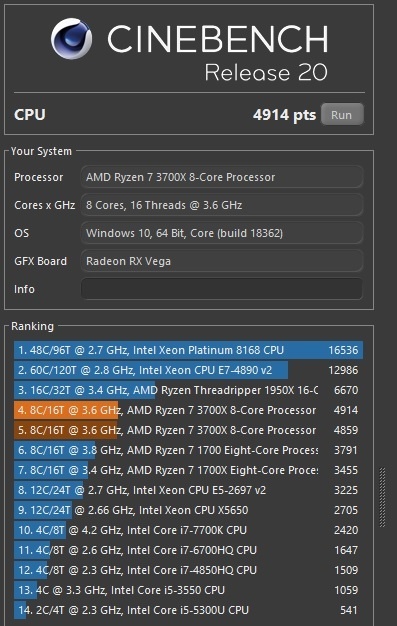

Vandaag eens even Cinebench gedraaid met mijn setje, kwam een score van 4675 uit.
Nu heb ik CPU eens in de gaten gehouden in CPU-z, nu valt het mij op dat deze terwijl ik gewoon in Windows zit en een beetje aan het browsen ben dat de snelheid hele tijd van 3600MHz naar 4300MHz gaat terwijl ik eigenlijk niet aan het doen ben, hetzelfde geldt voor de core VID.
Ik heb in de bios alles standaard staanm OBP heb ik enabled, Powerschema in Windows heb ik op Ryzen Balanced staan. Geheugen draait op 3200MHz met timings 16-18-18-36-54-1T (XMP profiel). Is dit normaal?

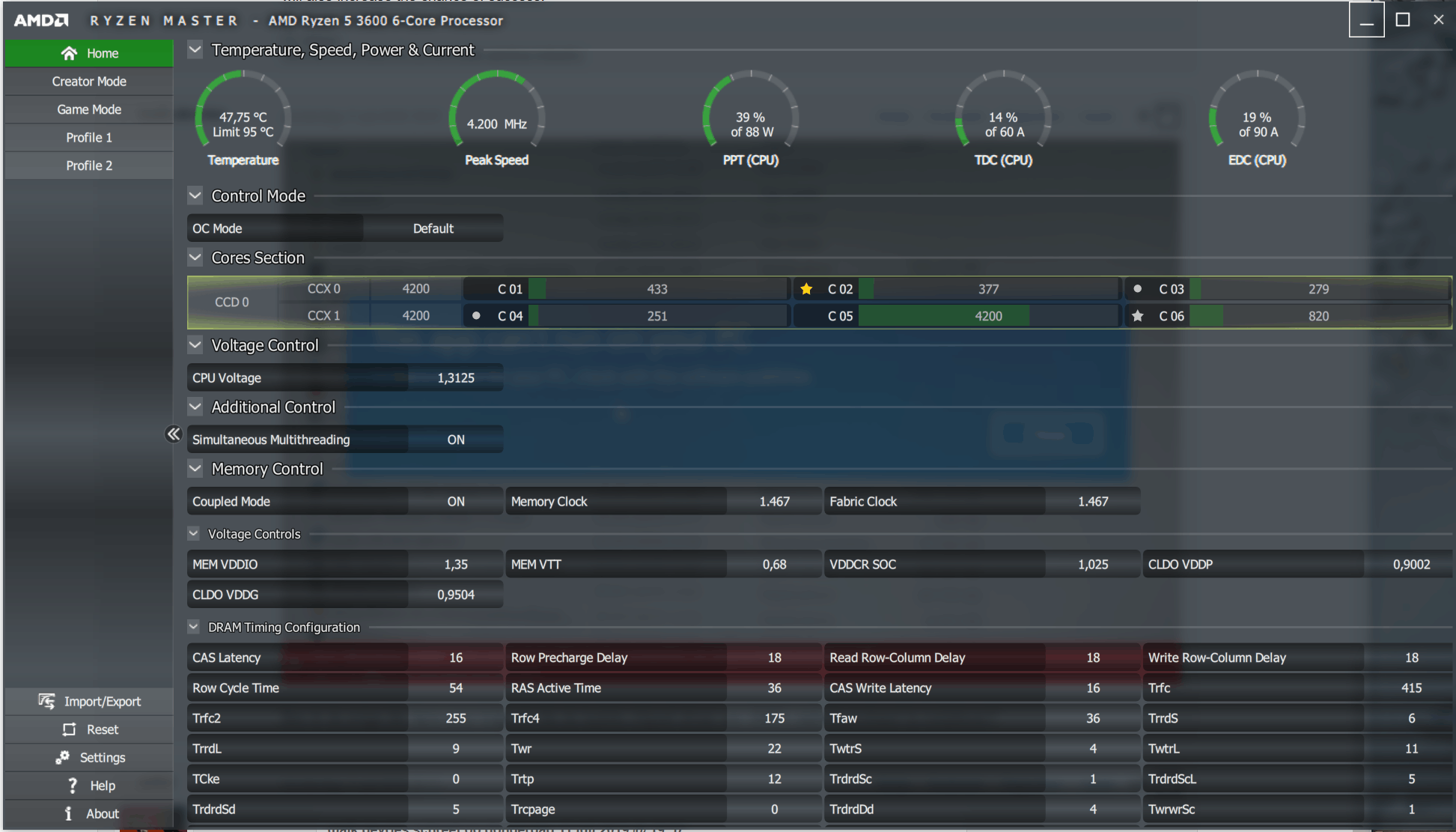

Ik had ook extreme temperaturen, dit kan 2 oorzaken hebben gehad: hoge voltage en mogelijk door oude monitoring software.
Als ik die AMD reactie op reddit mag geloven kan sommige software een verhoogde temperatuur geven.
Ik heb het vcore verlaagd en hwinfo geupdate naar de laatste beta. Ik verwacht dat het aan de vcore lag, maar wie weet klopt het verhaal van de AMD post en lag het toch aan hwinfo64.
In ieder geval: Ik heb geen extreme temperaturen meer. Ik twijfelde aan mijn mounting skills, maar daar lag het gelukkig niet aan. :)
aminam schreef op donderdag 11 juli 2019 @ 20:42:
Ik loop ook tegen irritaties aan met betrekking tot warmte. bij simpele taken (zoals de OSRS desktop client) raakt een enkele core al richting de 50 graden waardoor mijn fans beginnen op te spinnen. Dit gedrag is heel irritant aangezien de cpu gekoeld wordt door een h100iv2 met een royale hoeveelheid koelpasta, repaste mocht ook niet baten. Herkennen meer mensen dit? [Afbeelding]
Herken ik ook, fan spint op om de meest lichte workloads terwijl ik het fanprofile vrij los heb ingesteld, gaat pas verhogen bij 55c.
Idle temp = 35-40.

Ik ben toch een beetje bezorgd. Heb alles op auto in de BIOS staan, laatste versie, van mijn ASUS x470 Prime Pro. Vandaag mijn 3700x gemonteerd.
Voltage in BIOS zweeft rond de 1.42 - 1.47V en temperaturen rond de 50°C, in de BIOS...
Idle in Windows 10, May update 1903 & laatste chipset driver, laat Ryzen Master ook 1.45V zien met elke 5 seconden een halve seconde naar 0.995V.
Ik heb zo'n idee dat deze niet nodig zijn om het stabiel te houden? Ik zie mensen praten over offsets en een manual VCore.
Hoe pakken jullie het aan?
EDIT: Ryzen Balanced Power plan is geselecteerd in Windows.

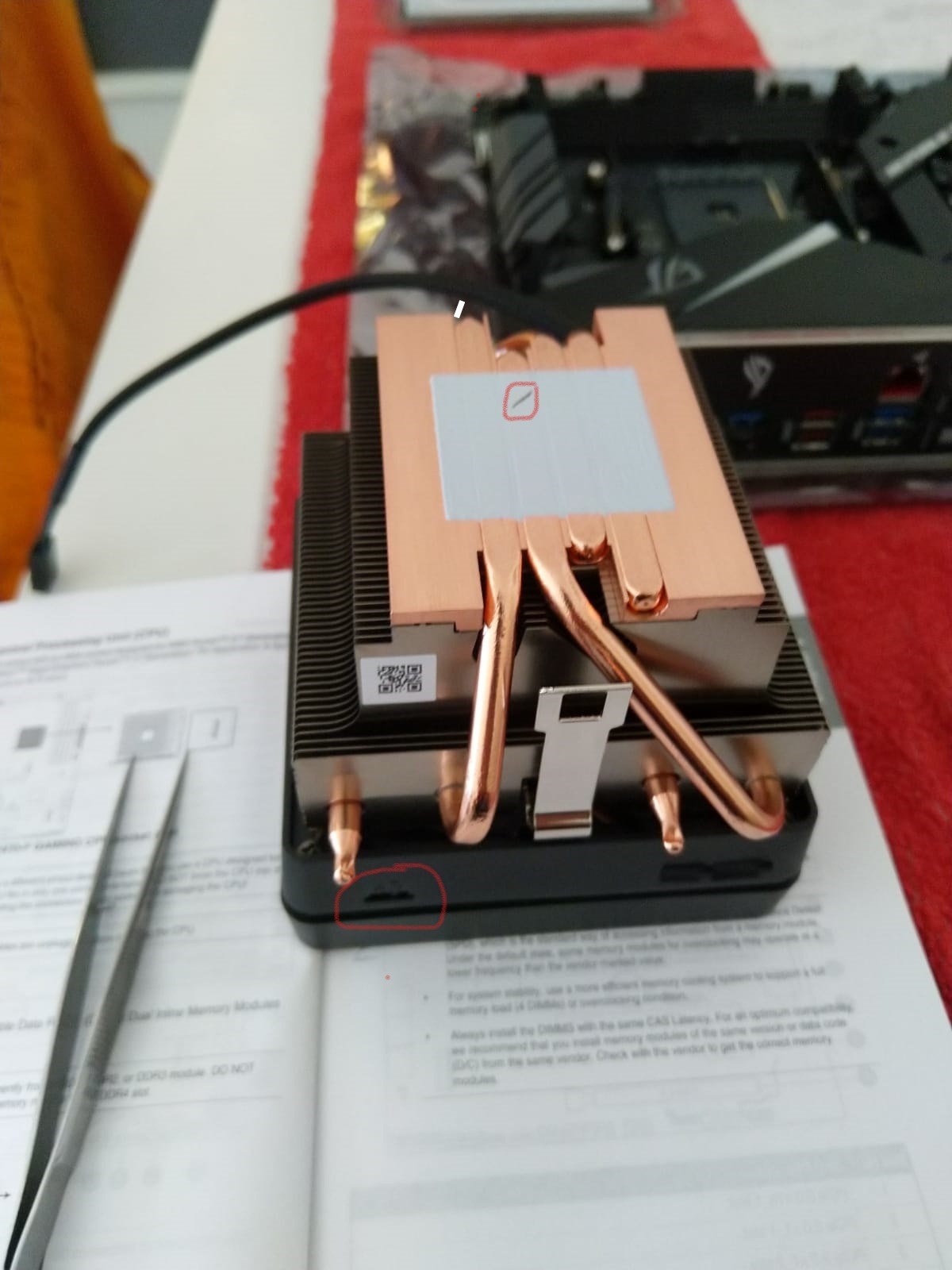

Ik zag gisteren aan de zijkant van mijn 3700x een kleine switch die op H en L kon, default stond deze op L. Ik verwacht dat dit er voor zorgt dat de koeler op H een hogere snelheid aanneemt. En daarmee waarschijnlijk ook koeler zal zijn ;) zie foto voor switch. Er zat bij mij een beetje karton in de cooling paste bij het uitpakken. Dat was wel jammer.

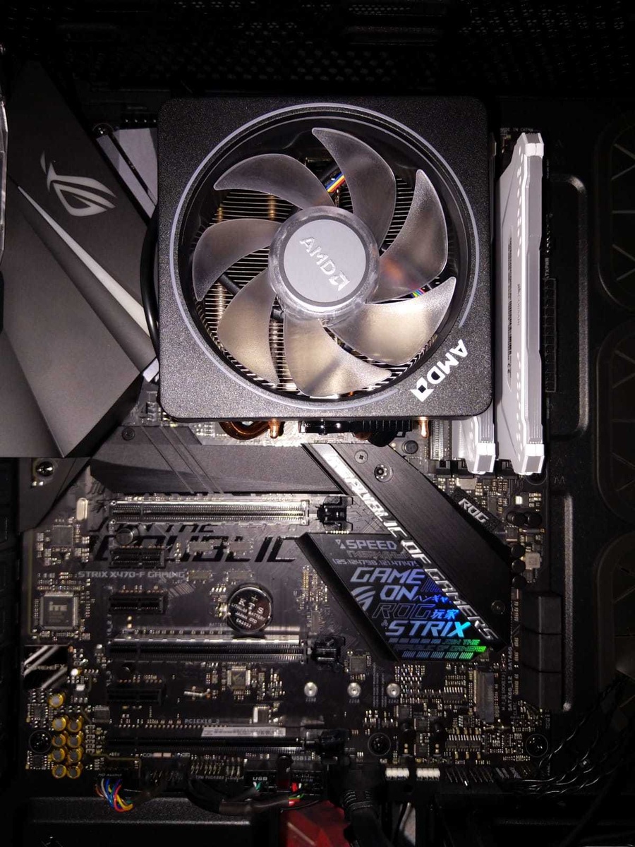

Er zat vrij weinig informatie bij de Ryzen vond ik zelf. Niks over de RGB en USB aansluitingen. Verder niet heel moeilijk, maar voor mij wel nieuw. Had ik verwacht dat het erbij zit.
Afbeeldingslocatie: https://tweakers.net/ext/f/73z0JYer5GD4AQe1PeZFkNG5/full.jpg
vanmiddag ga ik weer verder bouwen.
Afbeeldingslocatie: https://tweakers.net/ext/f/p1LEQVx7F05EzJZmjItDrBPp/thumb.jpg

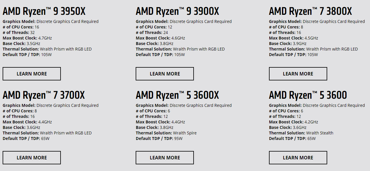

Domper! Ik heb gekozen voor de 3600X ( i.p.v. de non-X ) vanwege de Wraith Spire t.o.v. de Stealth. Echter blijkt dit een gedowngrade variant te zijn... Zit sowieso geen LED ring in (estetisch), maar erger.. het blok is nu 100% aluminium t.o.v. de kopere variant die we eerst hadden.
Geen idee hoeveel invloed op koeling dit heeft, dit kan ik nog niet testen aangezien mijn CPU temps véél te hoog zijn, 50c+ in idle en de fan draait op minimaal 2600rpm tot 3600rpm ( vliegtuig stand ).
Steam profiel
  • Help!!!!
  • Registratie: Juli 1999
Help!!!!
Mr Majestic
@quintox
Op zich staat het wel op de site bij AMD toch? Alleen dat koper kun je er niet uithalen.
Afbeeldingslocatie: https://tweakers.net/ext/f/pVQuJWAvv3CWQ7NdWZQsgyKH/full.png
PC Specs
  • quintox
  • Laatst online: 09-11 12:18
Help!!!! schreef op vrijdag 12 juli 2019 @ 10:20:
@quintox
Ja ik wilde ook de Wraith Spire want die zit nu ook op mijn R7 1700, levert prima werk, hoor hem nooit en zit een subtiel led ringetje omheen.. wat ik nu heb gekregen is een andere koeler :/
Dat plaatje wat je post zegt niet "Wraith Spire, but downgraded version" :P
Ah ok, nu snap ik wat je bedoelt!
