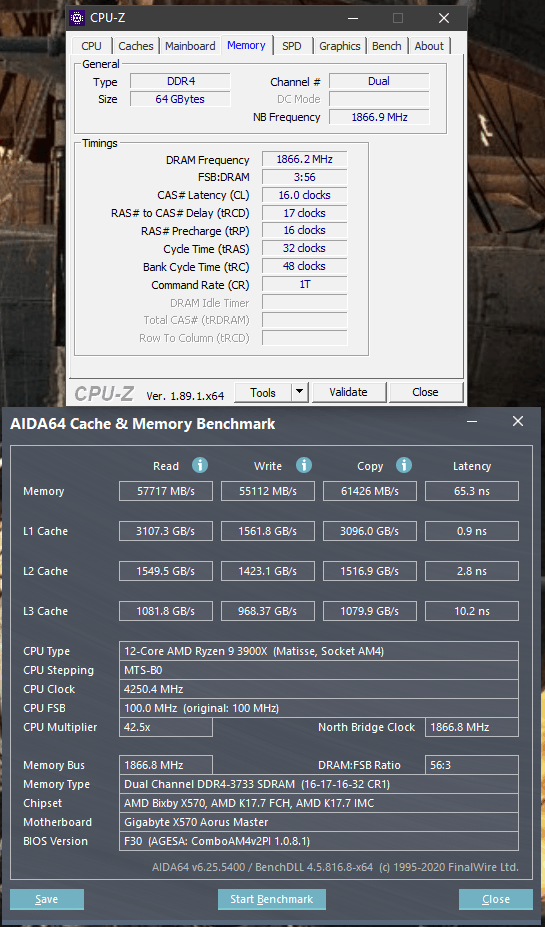

  • Suicyder
  • Laatst online: 14:28
Na wat gedoe met een BIOS update welke alle settings gereset had en wat te weinig tijd om echt te overclocken/undervolten wel een diagnostic kunnen draaien.
Wel kwam ik door al het gedoe erachter dat mijn geheugen nog verkeerd stond, 2400 ipv 3200.... dat gaat nog wel wat uit maken :+
Afbeeldingslocatie: https://tweakers.net/i/pc3W3s71oSshxRp9Uj6xa3qCD7w=/full-fit-in/4920x3264/filters:max_bytes(3145728):no_upscale():strip_icc():fill(white):strip_exif()/f/image/i6mgjwcdwcBXVhoAzf5zmsIl.jpg?f=user_large
Ik klaag niet :D
Eens kijken of ik vanavond er een beetje aan toe kom naar die 4,3 te gaan of misschien iets hoger.
[ Voor 11% gewijzigd door Suicyder op 05-10-2020 08:23 ]
  • M-spec
Enchantress schreef op zondag 4 oktober 2020 @ 23:57:
@Kuusj
“Als” en “kan”
Niet ieder geheugen is hetzelfde, maar je hoeft zeker niet altijd je voltage te verhogen als je een lagere CL waarde wil hebben. Ik heb dat maar zelden hoeven doen bij het overklokken van geheugen. Het ligt simpelweg aan het geheugen zelf of hij stabiel blijft bij een lagere CL waarde.
Slechte kwaliteit, middelmatige kwaliteit, hoge kwaliteit en de zogenaamde “golden” samples, daar moet je maar net geluk mee hebben.
Wanneer er niet meer spanning nodig is bij het verlagen van de CL e.d. is ook de Trfc meestal wel verder te verlagen. Afhankelijk van de temperatuur van de Dimms. Refresh timing zorgt er immers voor dat data integriteit behouden blijft. Uit eigen ervaring is het wel zo dat het ophogen van geheugensnelheid richting bijvoorbeeld 4100MHz (B-die / FlareX) de spanning verhogen meestal al voldoende is zonder veel te hoeven wijzigen aan de (sub)timings.
@Suicyder Niet verkeerd voor een 3900X.
R7 5800X3D | RTX 3090 | C6H X370 | Evolv customloop | PV: 8500Wp ; 24x LG Neon2 ; SMA STP 8.0 | Daikin EHVX 6kW | custom smart grid + EVSE

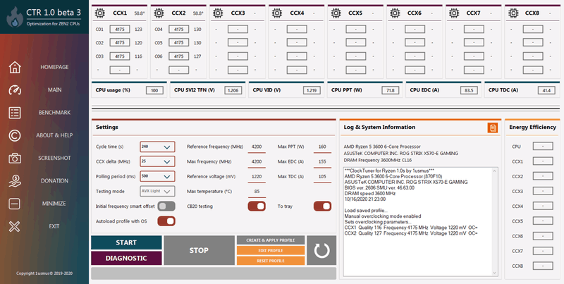

Ben ook met CTR bezig maar krijg de melding "Voltage is too high" na het starten van het overclocken en dan iets van "Reboot Immediately" als melding in het log.
Ik heb reference voltage op 1280mv gezet voor mijn R5 3600. Dat is toch niet zo hoog?
LLC staat in Bios op High en voltage droop readings zijn 1-2% volgens mij, al weet ik niet of dat relevant is?
Handmatige OC had ik 4.4 op CCX1 en 4.325 op CCX2 @ 1.285V en dat was stabiel. Maar blijkbaar wil CTR niet met hogere voltages omgaan? Althans, hij gooit het niet zelf hoger dan 1.25 als ik dat b.v. als reference voltage instel.

Hier verder nog steeds goede resultaten met CTR. Geen crash gezien sinds de OC aangezet is, en de temperaturen zijn zelfs iets lager dan stock (zonder PBO), al met al redelijk tevreden.
Wel het probleem dat het CTR profiel niet meer applied is na gebruik van standby, iets dat ik zeer veel gebruik.
Daarvoor vanmorgen de Scheduled task aangepast met een taak die CTR.exe ook draait na Event "1" van de Power-Troubleshooter provider in het "System" Eventlog. Dat event komt altijd naar voren na het wakker worden uit standby.
Ook even een task toegevoegd die CTR.exe killt voordat deze task draait, zodat er geen meerdere CTR instances open komen te staan. Vooralsnog lijkt dit goed te werken, maar moet dit nog meer testen.

Ik heb ook wat gespeeld met CTR en het is goed gegaan. CST meldt dat ik een platinum sample heb.
Hij draait nu op 4.5 ghz all cores op 1.256v met max. temps op 52 graden onder CB20.
All cores = 3982
Single core = 513
Het enig wat ik jammer vind is dat terwijl de snelheid van de cpu als hij idle is, wel naar beneden gaat (zo rond 400 mhz), de voltage gewoon op 1.256v blijft. Ik had graag gezien dat deze ook naar beneden ging.
De bovenstaande resultaten zijn gehaald op een Ryzen 5 3600 icm een asus prime x570 pro

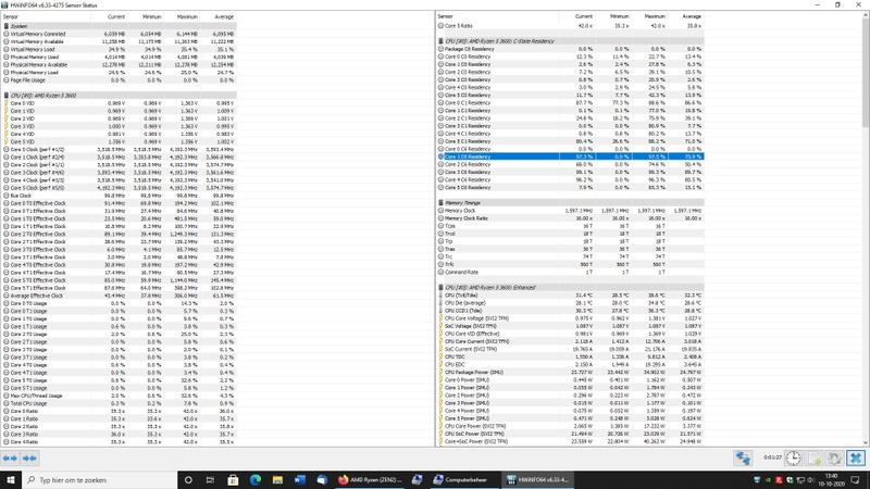

  • acale
  • Laatst online: 29-11 19:51
Afbeeldingslocatie: https://tweakers.net/i/vyvBILQJgaNa5gpVHyu2Q6-ZJOg=/800x/filters:strip_icc():strip_exif()/f/image/gqReeQQxh1KQ2HxCf3vFx5uM.jpg?f=fotoalbum_large
@Dennism Met 'C6' bedoel je wat ik in deze foto geselecteerd heb?
  • Dennism
  • Registratie: September 1999
  • Laatst online: 13:11
Dennism
@acale Dat klopt inderdaad, daarnaast kun je ook nog naar "effective clock" kijken. Echter wil je naar de clockspeeds kijken vind ik Ryzen Master fijner dan Hwinfo

  • Paprika
  • Laatst online: 13:47
Gezien mijn nieuwe kast wel full ATX ondersteunt (Cerberus X) en niet alleen ITX en met het uitzicht op Zen 3 ben ik maar eens gaan kijken voor een nieuw moederbord (niet wijs, nu heb ik een X470 ITX en een X570 ITX moederbord over :p) en meteen 2 geheugenmodules erbij gehaald voor 64GB geheugen i.p.v. 32GB. Dat laatste werd ook wel tijd, want ik had al 32GB (4x 8GB) met mijn 2600k uit 2011.
Het moederbord is een Aorus Master geworden. Hiervoor had ik een I AORUS PRO WIFI (ITX), omdat het DTX moederbord van ASUS te lang op zich liet wachten en ik had eigenlijk vrijwel geen problemen met de Gigabyte moederborden. De RGB software schijnt ruk te zijn, maar bij de aankoop van een nieuw moederbord is de eerste stap die ik ondenreem de RGB uitzetten in de bios, dus dat is voor mij niet van toepassing.
Ik heb een tweede setje 32GB 14CL B-die geheugen gekocht van G-Skill en na het invoeren van dezelfde waarden als met een enkel setje kreeg ik al direct allerlei problemen. Het begon met redelijk onschuldige bootloops. Zelfs met lage frequenties als 3000MHz wilde het niet baten (laat staan XMP) en uiteindelijk kreeg ik niet eens meer beeld. Na wat gekloot met CMOS resets, reflashes etc kreeg ik weer beeld en toen ben ik nogmaals gaan proberen met mijn oude 3733MHz. Ik heb een paar settings iets moeten aanpassen, maar het is gelukt om ze toch weer op 3733MHz te krijgen. Ik ben heel erg verbaasd dat ik eerst helemaal niets werkend leek te krijgen en nu is het alsnog stabiel op vergelijkbare settings als wat ik draaide met een enkel setje, maar tegen mijn verwachtingen in trof ik vanochtend een 1100% completion rate aan in memtest (met 63.9GB geheugenverbruik :+), dus ik ben weer blij.

@Paprika Netjes zo met 64GB! En ja het kan soms in 1 waarde zitten dat het stabiel is of helemaal niet werk, zelfs niet met spanning verhogen. Irritant zoekwerk. Als voorbeeld soms een Trefresh of Trcd net even wat hogere waarde en klaar.
@onsgeluk Heb je daarbij nog een XMP van je eigen modules geïmporteerd in de Dram Calculator? Daarvoor moet ik zelf ook even terugkijken hoe dat werkte want dat is even geleden. Er zijn wel eerdere posts over in dit topic. Heb je zo een screenshot van de calculator met de save settings e.d.? Wanneer ik even meer tijd heb kan ik je misschien wat verder helpen.
1866MHz Fclk zou zo goed als elke Zen2 moeten kunnen doen zoals in de slides bij lancering. 1900MHz komt ook veel voor maar moet je meer geluk mee hebben naast wat goede geheugen latjes. Dat sowieso. Temps zijn in ieder geval prima.

Net de nieuwe versie van CTR gedraaid.
Afbeeldingslocatie: https://tweakers.net/i/EeWFv7HjBT6CDulaJhQLvS733LA=/800x/filters:strip_exif()/f/image/nZSrqdxYpax1VvcKyFsA6J6e.png?f=fotoalbum_large
Wat zegt die precies? De temp ging niet echt omhoog, bleef hangen op 53 graden.
Normaal draai ik op stock met PBO aan. Dus ik kan de waarden nu aanpassen naar 4050 Mhz (PBO uit) en het voltage naar 1,175 voor een betere werking?
  • Dennism
Dennism
@Simbob bij profile management kan je profiles aanmaken de je met de toggle "autoload profile with os" bij iedere start van de PC kan laten activeren. Deze settings kan je natuurlijk ook toepassing in de bios, al weet ik niet of CTR nog meer doet op de achtergrond en of dat dit 1:1 overeenkomt met het CTR profier.
Hier ook net CTR 1.1 gedraaid, zelfde resultaat als bij versie 1.0 met mijn 3600 en MSI B550 mobo.
