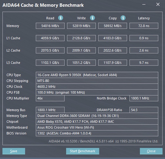

Vond onlangs de tijd om weer eens met het geheugen te priegelen, nu draaien de 4*16GB Corsair Dominators 3200 C16 met CJR chips op 3600 C16 :) 1.365V, misschien dat de spanning lager kan, maar dit werkt stabiel.
Afbeeldingslocatie: https://tweakers.net/i/bDhLw9phHE_cjGtDkV236VNvtOg=/full-fit-in/4920x3264/filters:max_bytes(3145728):no_upscale():strip_icc():fill(white):strip_exif()/f/image/SrqWMxZsSngaEM8JiukNKS9U.jpg?f=user_large
Ik wil nog 3733 proberen, dat is volgens mij het absolute maximum met vier dubbelzijdige DIMM's/8 ranks. Dus de vraag is of het überhaupt mogelijk is met deze DIMM's en cpu.
Als 3733 niet te doen is, dan op 3600 proberen de latency iets lager te krijgen, gewoon als uitdaging :)
  • Abbadon
  • Laatst online: 11:10
3733 gaat niet met vier dubbelzijdige DIMMs. Had een stille hoop omdat the DRAM Calculator aangeeft dat de chipkwaliteit 100% is met een overclockpotentieel van 3933 CL16:
Afbeeldingslocatie: https://tweakers.net/i/52N8AeJTGzu3dJnDNIs5ectPgBg=/234x176/filters:strip_icc():strip_exif()/f/image/dnp37gU0n23MVMWYiGBJaMoE.jpg?f=fotoalbum_medium
Heb diverse settings geprobeerd - letterlijk de Safe preset van de calculator, hele losse 20-20-20 timings, meer spanning ... - maar hij liep elke keer tijdens de boot vast. Op een gegeven moment is het klaar.

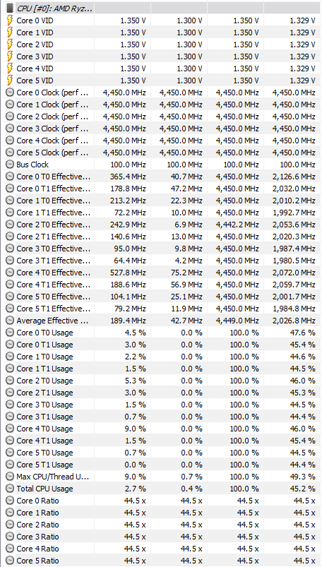

  • Sebedees
  • Laatst online: 01-09 09:10
Ik geloof dat dit de sweetspot is: 4,325 ghz, 1,25v. Benieuwd wat jullie vinden.

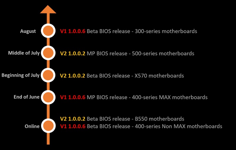

  • Apoca
  • Laatst online: 14-09 15:01
Apoca
Array Technology Industry
AMD Ryzen 3000 XT ‘Matisse Refresh’ CPU Support In Latest BIOS For AM4 Series Motherboards
https://wccftech.com/amd-...motherboard-bios-support/
Daarom zagen we dus ook al de laatste tijd wat BETA bios versies voorbij komen :)

  • Apoca
Apoca
BETA V1 1.0.0.6 BIOS voor X370 Asus C6H - C6H WiFi - C6E
https://www.overclock.net...ad-4492.html#post28502444
De poster (shamino1978) is een engineer van Asus die in het verleden al vaker BIOS files beschikbaar heeft gesteld.

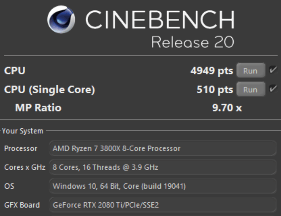

  • RMYuma
  • Laatst online: 19-03 05:28
RMYuma
The disguise is complete!

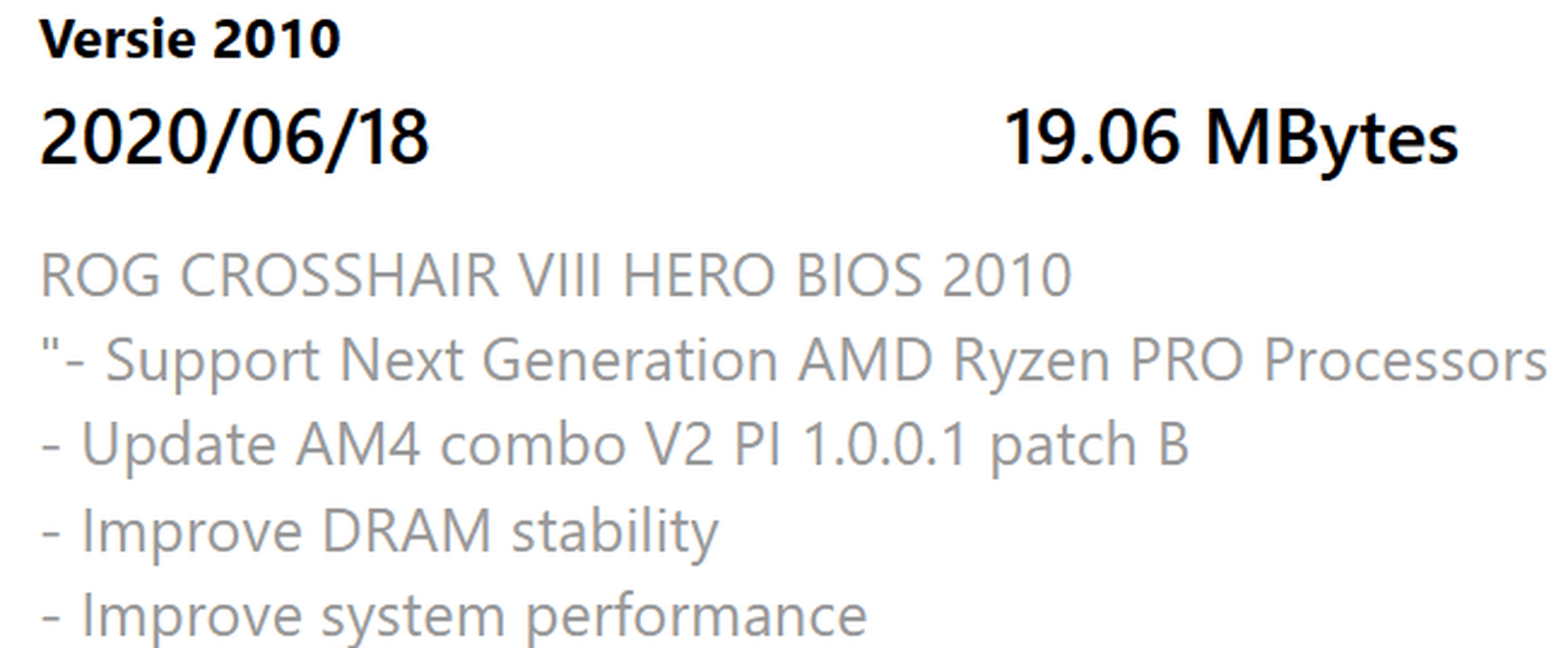

Officiële Asus ROG Crosshair VIII Hero bios versie 2010 is nu beschikbaar.
Afbeeldingslocatie: https://tweakers.net/i/dAfmkQNDxVcgHGHnWmkQV-V65n0=/full-fit-in/4000x4000/filters:no_upscale():fill(white):strip_exif()/f/image/HIvxQ2sYsUCw7ACX8Mk8El58.png?f=user_large
Ik heb zojuist de update zonder problemen uitgevoerd. Opvallend was dat de boottime van 15 seconden naar 9 seconden ging.
Er is geen verschil in geheugenlatency of maximum boost clock te zien:
Afbeeldingslocatie: https://tweakers.net/i/-Tf4O5RYErsqC-3enV6vgKqYZvw=/800x/filters:strip_exif()/f/image/xblhU6xEfBEgi1hiTN1zrCFN.png?f=fotoalbum_large
Ook geen verschil in Cinebench waarneembaar:
Afbeeldingslocatie: https://tweakers.net/i/8xmKOVsukIhEFhoAH2MDxDVSy1U=/full-fit-in/4000x4000/filters:no_upscale():fill(white):strip_exif()/f/image/sSRIB1hzSho2oHTU5Zl2j0oR.png?f=user_large
Onduidelijk is dus welke improved system performance er dan waargenomen zou moeten worden.

@M-spec Ik game alleen maar op deze PC en ik ben ook niet op zoek naar meer performance.
Ik was alleen benieuwd naar de cryptische BIOS-omschrijving van Asus (Improve System Performance) en waar deze t.o.v. de vorige BIOS-versie dan verbeterd zou moeten zijn. Ik heb Cinebench alleen maar gedraaid om te kijken of ik een verschil kon vinden in CPU-performance t.o.v. de vorige BIOS-versie.
Ach ja, in ieder geval 6 seconden van m'n boot time afgeschaafd.

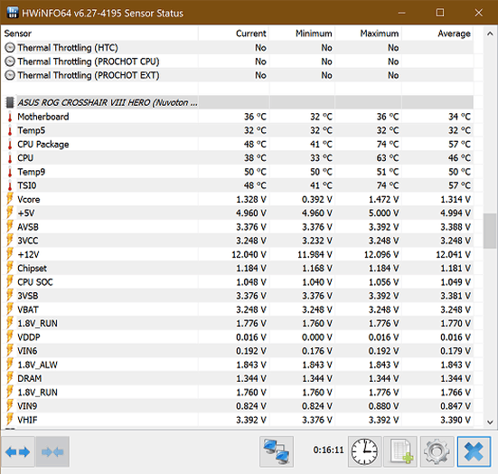

  • RMYuma
RMYuma
@Apoca @M-spec Dit zijn mijn maximale temperaturen tijdens een CB R20 multi core run:
Afbeeldingslocatie: https://tweakers.net/i/IIt-K7lTXlm-guZjvPJqxkbyJeE=/full-fit-in/4000x4000/filters:no_upscale():fill(white):strip_exif()/f/image/bMN48TkusMaSBvQBSzGq78Km.png?f=user_large
Ik heb bij deze run voorafgaand nog een aantal achtergrondprogramma's uitgeschakeld (was ik gisteren vergeten te doen):
Afbeeldingslocatie: https://tweakers.net/i/CbNGDYL1lJO0E0pBMn9-I2ZvhHc=/full-fit-in/4000x4000/filters:no_upscale():fill(white):strip_exif()/f/image/NAnjMcwdjPhWzTOLPQYqVFHo.png?f=user_large
