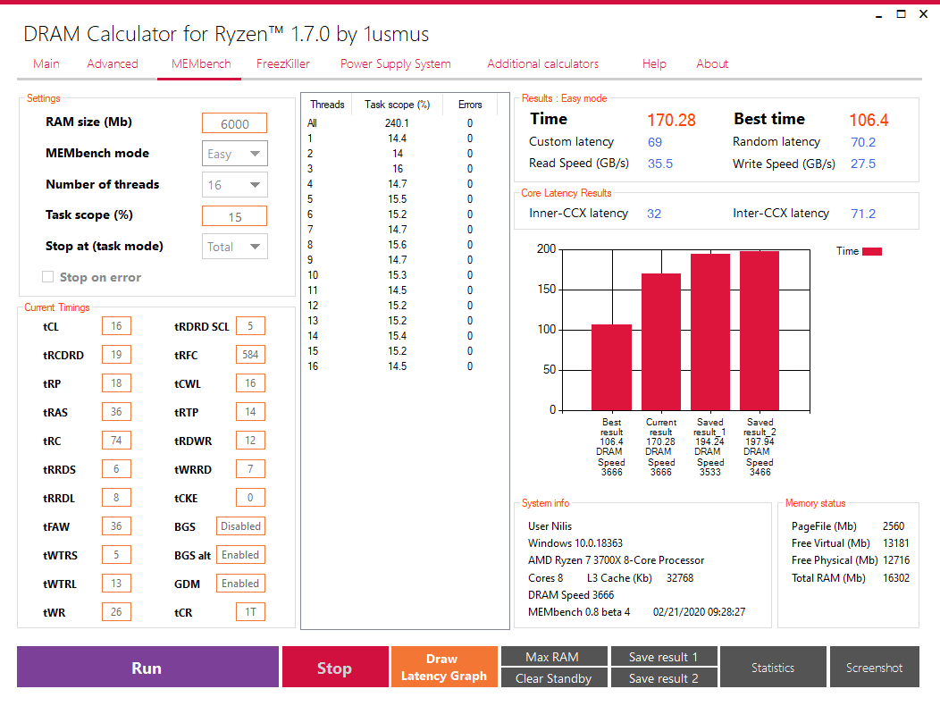

Ik dacht ik ga alles proberen in te stellen via Bios>Advanced>Amd Overclocking. Blijkt dat daar alleen maar hexadecimal geaccepteerd wordt als input. Terwijl de standaard waarde wel gewoon als decimaal getal staat. :z

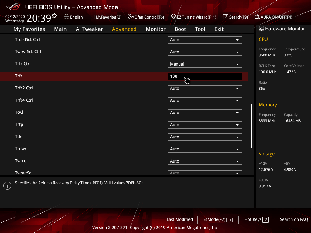

Afbeeldingslocatie: https://tweakers.net/ext/f/tDj7neS3tzOYl96Lr5gDpaPI/medium.png
Wat zijn nou de dingen die je het eerst aanpast wil je je ram van bijv 3533(stock voltages) op 3600 laten lopen? DRAM Voltage en...?

paragon schreef op woensdag 12 februari 2020 @ 21:20:
De meeste timings hoeven eigenlijk bijna niet gewijzigd te worden met het verhogen van de geheugensnelheid. De spanning zal op een gegeven moment wel (ver) omhoog moeten. En timings als die Trefresh, ik neem ook aan deze op de screenshot op T138 / 312 decimaal staat, een fractie omhoog. Eerst op 400/500 bv en dan omlaag.
Moederboard layout en type geheugen ; single rank / dual rank, 2 of 4 bankjes en binning. Die combinatie bepaald een mogelijke overclock tot aan controller limiet.
Ik zou het AMD gedeelte in de bios daar niet voor gebruiken. Soms hebben de instellingen op de gebruikelijke pagina's in de bios ook nog voorrang als je beide een andere waarde zou geven.

Gebruik daar dit tooltje voor
https://www.techpowerup.com/download/ryzen-dram-calculator/
Bij mij stond er niets juist inclusief de snelheid die ipv 3600 stock ergens op 2200 stond als voltage wat op 1.2 stond ipv 1.35 (stock spec) , dit gaat echter via een ander menu als je zuiver die 2 wilt instellen.
De timings (de pagina waar jij nu op zit) stond ook massaal slechter ingesteld terwijl G.skill het wel list als compatible met mijn moederbord. Maar als je de snelheid omhoog wil krikken zou ik mij eerst daarmee bezig houden voor je aan de timings begint.

@M-spec ok dan gewoon weer via A.I.Tweaker. Het is 2x8 single rank e-die op een X570 strix E. T138 / 312 klopt idd.
@sprankel Dat is het hem dus juist. Mn systeem slikt geen enkele settings die uit die calculator komen. Zelfs 3400 safe niet. Terwijl die dus wel tot 3533 met voor de rest standaard XMP instellingen gaat ook dram gewoon op 1.35v. Zie een van mn eerdere posts.
Heb dus het idee dat er ergens iets niet goed gaat bij het instellen van de bios. Misschien een idee om het via Ryzen Master te proberen.

paragon schreef op donderdag 13 februari 2020 @ 07:05:
Die refresh timing is echt al vrij kort met 312. Dat zijn bijna B-die waarden (250-300). Als je die waarde hoger maakt is er iets minder spanning nodig voor een OC. De meeste E-die zitten toch rond de Trfc 550?
De CPU heeft dan wel iets minder totaaltijd om het geheugen aan te kunnen spreken. Dit is ook weer nadelig omdat je met 2x single rank al tot 5 a 10% prestaties laat liggen ten opzichte van 2x dual rank of 4x single rank. Maakt een groter verschil dan een CPU upgrade of hogere geheugensnelheid met bijvoorbeeld games (in 1080p en frametimes). De keuze daarin en welke de best mogelijk OC kan geven is afhankelijk van je moederboard layout die ik eerder poste, T-topology of Daisy chain.
Voor nu denk ik dat je timings te strak staan voor boven de 3533. Heb je Gear Down Mode wel aan gezet?

Die 312 is dus volgens XMP op 3200CL16, maar slikt ie dus ook gewoon op 3533CL16. Overigens nuttige info. Ik had dus tock wel voor, wat ik toen overkill vond, 2x16GB(Dual Rank) moeten gaan ivm betere prestaties.
Heb vandaag weer 3600CL16 geprobeerd en nu eens voltage op 1.44, maar dan krijg ik mem errors(Zoals eerder aangegeven 3533CL16 werkt gewoon prima op 1.35).
Voorheen ook eens met Gear Down aan getest ook, maar dat was op een lager voltage. Ga het morgen weer eens proberen.
Verhogen van tRFC naar 500, CCD en IOD naar 0.950 en VDDP naar 900 zorgt er bij mij voor dat de PC niet boot. Krijg dan een Q-code 22.
Ik die instellingen eens afzonderlijk proberen om te kijken welke daar voor zorgt.

Ryzen 1 was sowieso slecht in geheugen OC, mijn oude 3000 rated dimms met hynix chips draaiden met moeite op 2666.
Ik dacht dat het aan de chips lag, tot ik de 3600x haalde en die zelfde chips zonder enig tweaken stabiel op 3333 draaide.
Nu een set 32 GB e-die rated voor 3000 op 3600 draaien, kan hoger maar ik vind het wel prima. (Mijn bios reset jumper zit onder videokaart...)

Welk bord is dat? Welke moederbord fabrikant plaatst een jumper zo vreemd?
Je kan er een schakelaar op zetten voor een paar cent. Doe ik op elk bord die geen switch heeft.
Betreft timings. Je kan gewoon de 3800C16 settings van de Ryzen calculator gebruiken. Vrij grote kans dat je niet hoeft te resetten. zijn relatief veilige settings als je processor het aan kan dat is.
De stap van 3600 naar 3800 is er eentje die het wel waard is voor latency.

Ryzen calculator al geprobeerd, was niet stabiel met de safe settings. (chips uitgelezen met die typhoon tool)
Deze: https://www.asus.com/Moth...B450M-PRO-GAMING/gallery/
Niet letterlijk onder de videokaart, maar het is zo krap in mijn kast dat ik toch de hele GPU er uit moet hebben. Ja, ik weet, ik kan er gewoon een kabeltje op aansluiten en de draadjes verbinden, ben alleen iets te fanatiek geweest met opruimen tijdens mijn verhuizing :)

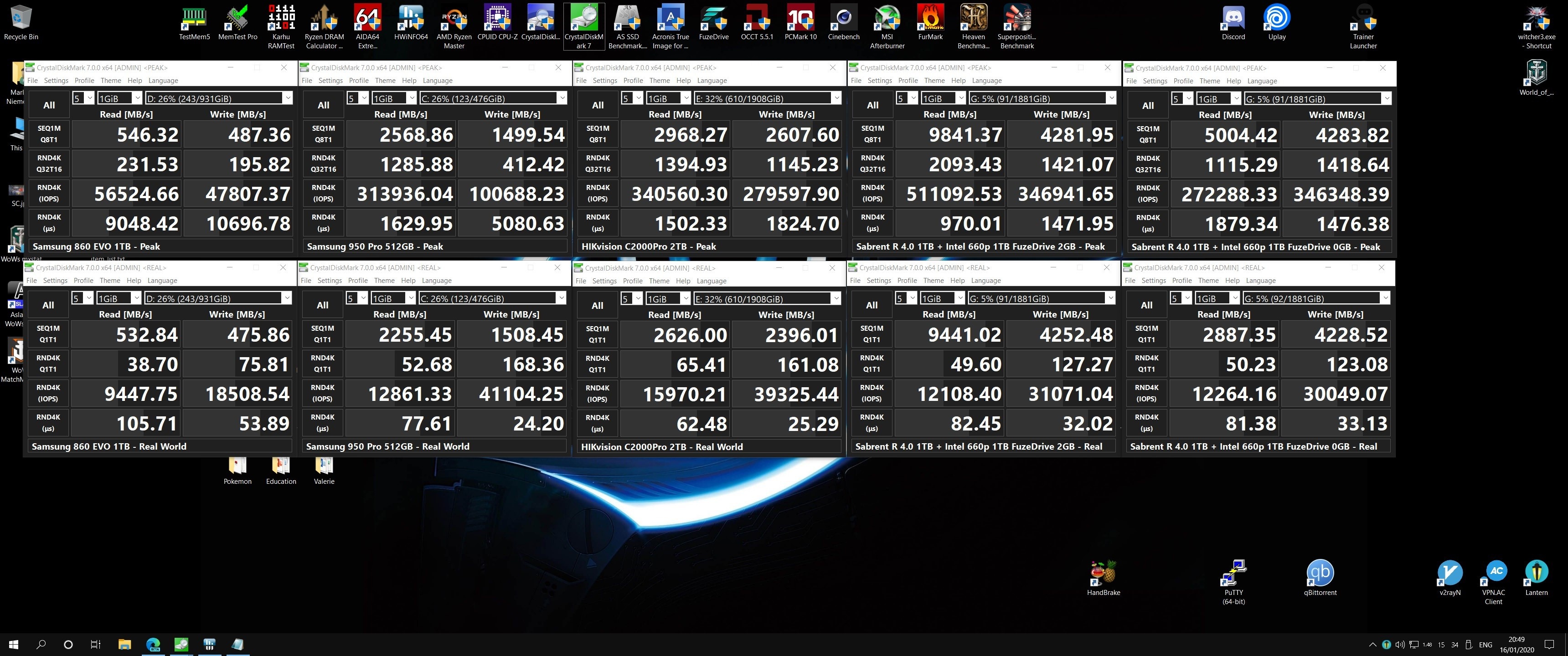

Ok door een tip van een overclock.net gebruik in het MEG X570 Unify topic toch op iets vreemds gestuit. Dacht er al wel eerder over gelezen te hebben maar nu zelf geconfirmeerd.

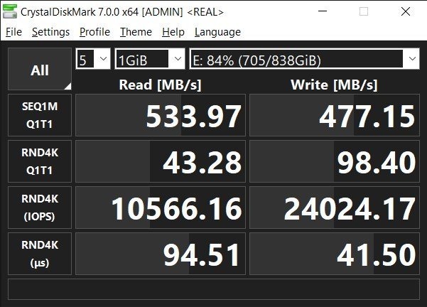

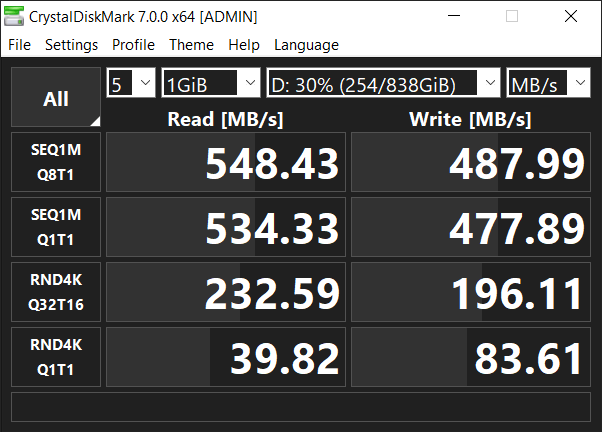

SATA werkt niet zoals het hoort op X570 en zeker niet op de MEG X570 Unify.

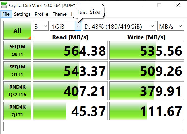

Helaas heb ik de Pro Wifi net verkocht, maar gelukkig had ik nog wat oude benchmarks opgeslagen.
Samsung 860 EVO 1TB
Default preset
MSI B450M Mortar MAX:
Afbeeldingslocatie: https://tweakers.net/ext/f/taobQBo1aGiHjhv7CF2cgE5b/thumb.png
MSI MEG X570 Unify:
Afbeeldingslocatie: https://tweakers.net/ext/f/NkpfAIX5ZpYTXRjSJrgM0adr/thumb.png
Real preset
Gigabyte X570 Aorus Pro Wifi:
Afbeeldingslocatie: https://tweakers.net/ext/f/nrJJ5GQOYy2fKcWxNBzwvkug/thumb.jpg
MSI MEG X570 Unify:
Afbeeldingslocatie: https://tweakers.net/ext/f/SrosKmHkivYrrKL4r2AhqfsF/thumb.png
Helaas zijn dit de enige bewaarde benchmarks die ik kan vergelijken, maar het brengt pijnlijk maar voren dat X570 een probleem heeft met SATA (of bepaalde SATA controllers) en dat MSI er nog meer last van heeft dan Gigabyte, maar dit kan ook te maken hebben met andere factoren.
Wel is duidelijk dat er tussen B450 en X570 een enorm verschil zit. Vooral met 4k random Read.
Hier is een thread op het MSI forum:
https://forum-en.msi.com/index.php?topic=329939.0
Volgens mij is dit hier eerder besproken? Ben niet geheel zeker. Een search haalde weinig naar boven.
Ik zou graag jullie mening en ervaring horen.
On a side note. Persoonlijk heb ik net een 5e NVME besteld om de 860 EVO te vervangen. 860 EVO 1tb gaat in de en externe USB 3.1 gen 2 behuizing. En de nieuwe Corsair MP510 960Gb also documenten schijf backuppen. 'Probleem' opgelost voor mij..
Wel nog even interessant gaat zijn of de EVO beter presteert via USB 3.1 gen 2 10gbps dan via SATA op de X570 chipset. Zal ook nog even andere SATA poorten proberen.
R7 9850X3D + ASUS ROG X870E APEX + RTX 5090 FE + 48GB TG Xtreem 8200 CL38 + Seasonic PRIME TX-1300 ATX3
Hmm. Ik zal dit even testen op mijn steam box.
Daar zit een Crucial MX500 2TB in dus het zou merkbaar kunnen zijn. Er staat in dat topic wat je linkt echter wel dat de Crucial controller geen last heeft van dit probleem.
Ik laat het weten.

In mijn situatie zal het geen issue zijn. Ik heb enkel een 860EVO naast 2 M.2. schijven voor wat games dus zal er in de praktijk geen hinder van ondervinden. Kan me voorstellen dat het in sommige situaties vervelend is.
Wel Ik had allemaal al NVME drives en de 860 EVO was de laatste SATA. Echt last ondervind ik er niet van maar het is wel zuur dat je schijf geknepen wordt door puur de chipset en/of moederbord bios. Ding moet gewoon voluit kunnen draaien op random 4k read verlies je toch zowat 50% performance. Hoe dit vertaald naar real world usage is lastig te zeggen voor mij. Ik heb games getest vanaf mijn Sabrent Rocket 4.0 tegenover de 860 Evo en laadtijden waren praktisch gezien bijna gelijk. Ik ben geen mega groot verbruiker van opslag bandbreedte en ik draai ook geen wetenchappelijke berekeningen etc. Dus in mijn geval net als jouw situatie zal het verschil tussen NVME en SATA te verwaarlozen zijn.
Ben zelf gewoon een upgrade freak en NVMEs kosten hier hetzelfde als SATA schijven dus geen reden voor mij om bij SATA te blijven, helemaal met de huidige X570 SATA bug. Mijn 2TB HDD Backup drive was aan vervanging aangezien die mechanisch begint te tikken. De EVO zal hier prima voor voldoen.

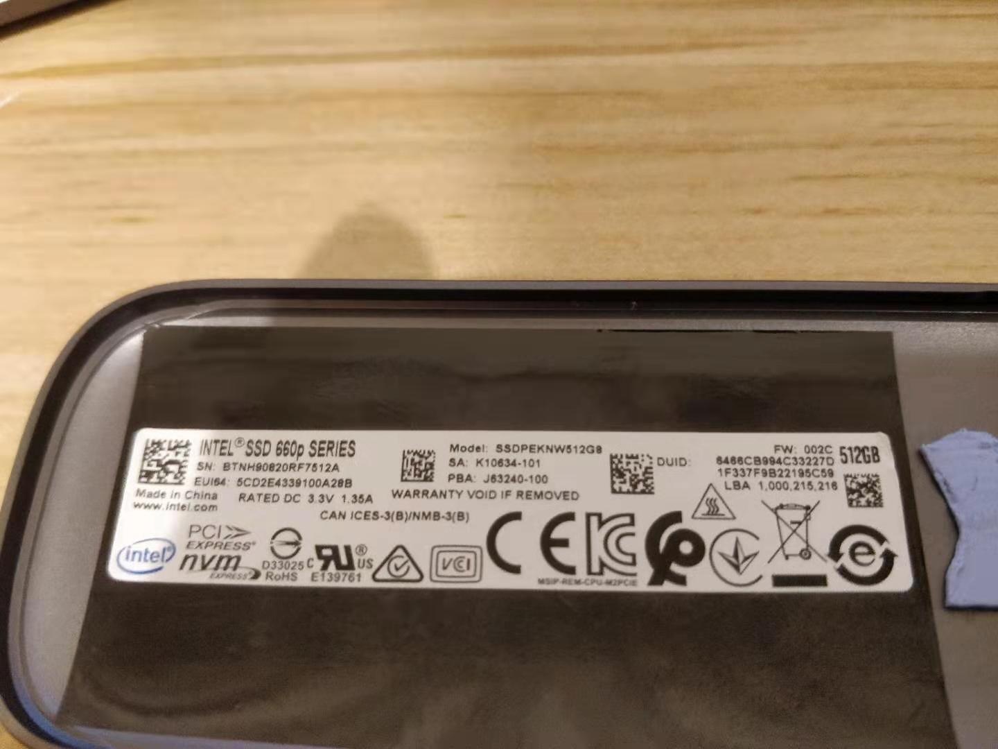

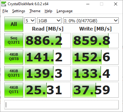

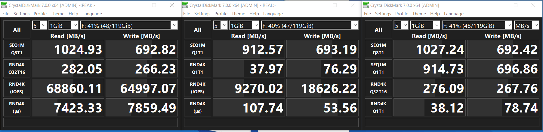

Tip: Voor draagbare opslag gebruik ik Intel 660p nvme's in externe USB 3.1 gen 2 10gbps behuizingen. Goedkope razendsnelle opslag. Heb een 512GB en een 1TB versie gemaakt. Trekt volledige USB bandbreedte vol tenzij je uiteraard hele grote bestanden achter elkaar wilt kopieren dan zou een goedkope TLC NVME aangeraden zijn. Daar heb ik een 128GB Samsung SM951 voor. Die is vrij consistent en als draagbare 128GB drive ideaal.
Afbeeldingslocatie: https://tweakers.net/ext/f/CBPoCrVMHI6l5FBy6ARXnavu/thumb.jpg Afbeeldingslocatie: https://tweakers.net/ext/f/FX3JEulrK4ADeUgLIHOtWDay/thumb.jpg Afbeeldingslocatie: https://tweakers.net/ext/f/MiVzNQtQA4yRmf7NXGqqv6xo/thumb.jpg Afbeeldingslocatie: https://tweakers.net/ext/f/gn3UNKsRwMMfEzggHebffxm2/thumb.png
En de Samsung:
Afbeeldingslocatie: https://tweakers.net/ext/f/vZHqaWIGq6i0rzwwirBFyZ4W/thumb.png

Onder het mom van de aanhouder wint. Eindelijk m'n ram op 3600 gekregen. De bottleneck was tRCDRD welke op 18 ongeacht voltage verhoging voor instabiliteit zorgde. Simpel een verhoging naar 19 laat m'n ram op 3600 lopen. Daarna timing wat strakker gezet en later ook nog eens de nselheid verhoogd naar 3666. Dram voltage op 1.375 voor de rest alle voltages op auto.
Afbeeldingslocatie: https://tweakers.net/ext/f/WH3BGJUO3TZMwNnsYm5Ae7na/medium.png
Dit alles naar aanleiding van dit draadje
Zo maar eens kijken of de snelheid nog verder omhoog kan.
Edit: loopt nu op 3800/1900 🤓

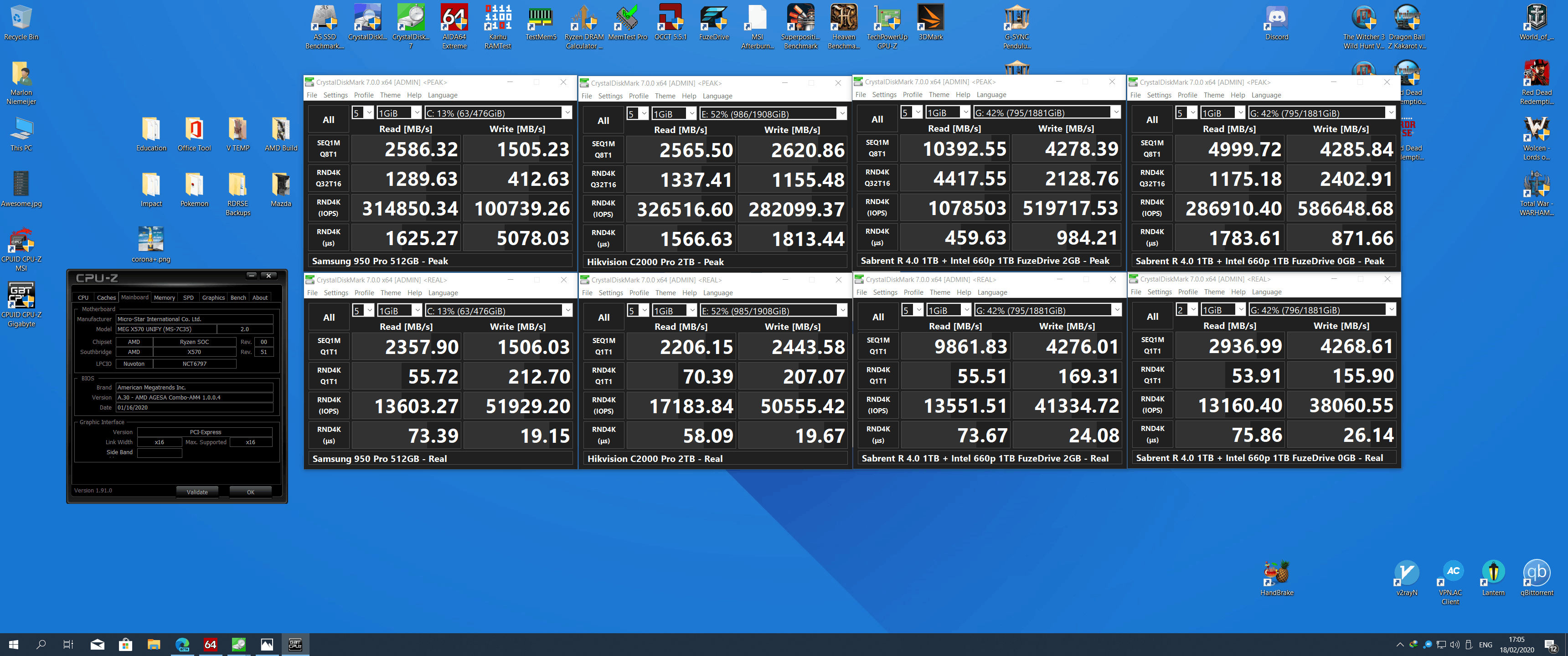

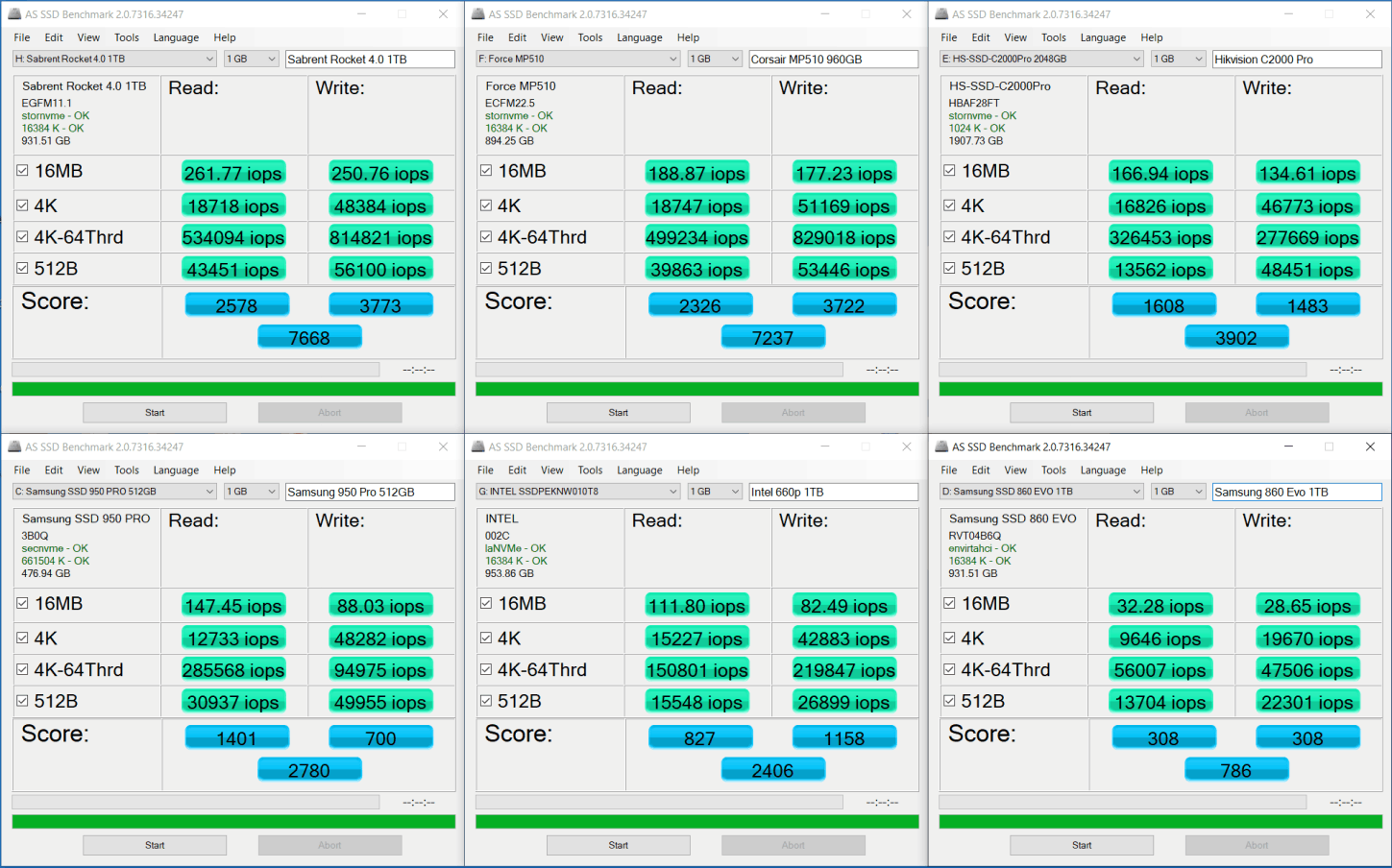

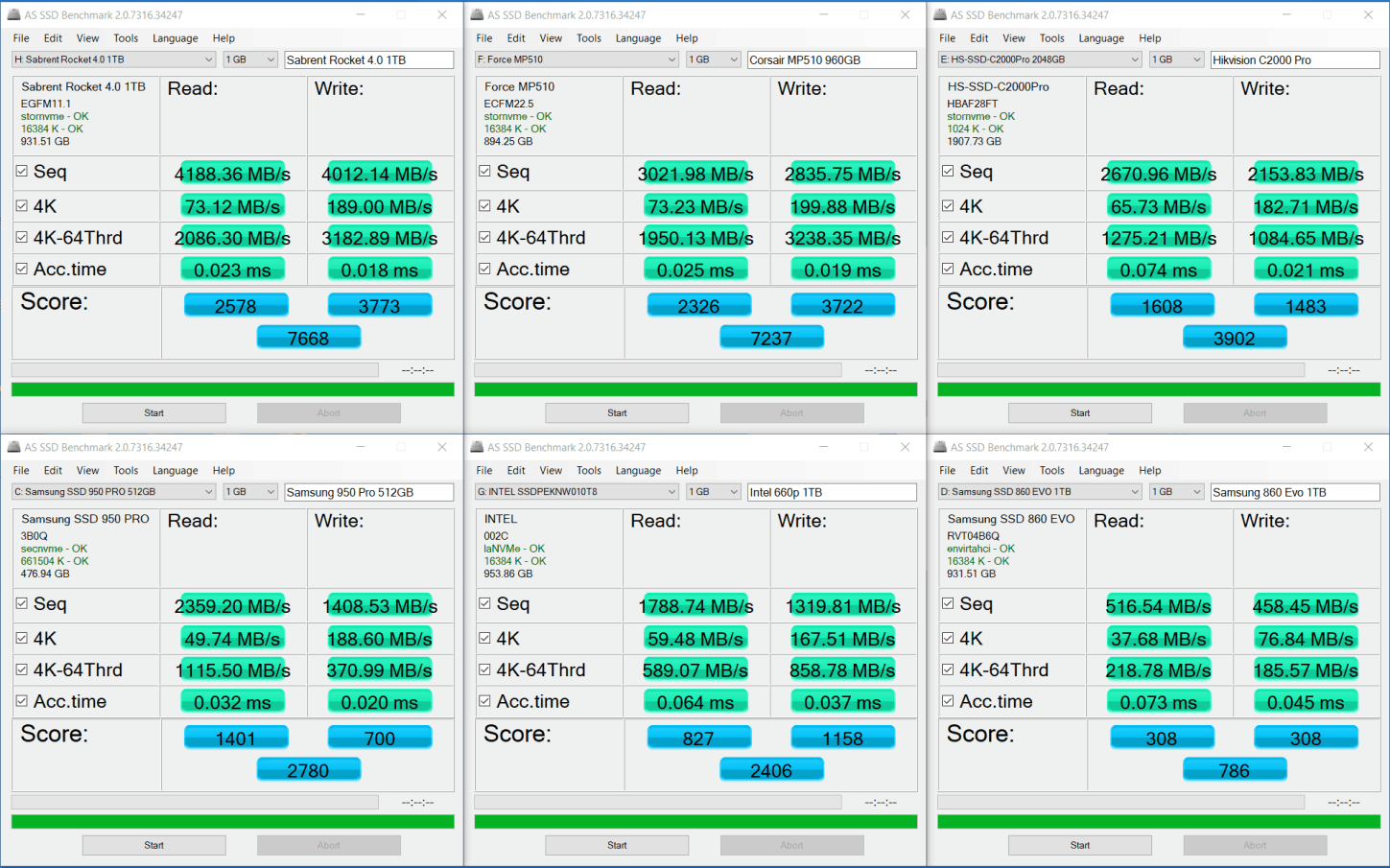

@ andere Unify gebruikers kan ik een derde nvme plaatsen zonder dat ik iets anders bottleneck of ergens snelheid verlies? Wil mijn sata vervangen door een derde 500gb nvme namelijk. Bij een vorige moederbord werd de extra nvme namelijk gedeeld met ik meen een gpu slot en ging deze op lagere snelheid draaien.
Ik draai momenteel met 5 NVME drives en heb x4 lanes op het x8 slot. En ik kon het niet laten om daar de MSI Xpander-Z voor te bestellen met 2 NVME slots. Dan zou ik theoretisch gezien 6 NVME drives kunnen draaien en alle PCIE lanes benut hebben. Ik laat je weten hoe dat gaat.
5 NVME drives werkt zonder problemen volle snelheid.
Sabrent Rocket 4.0 1TB
Corsair MP510 960GB
Hikvision C2000 Pro 2TB
Samsung 950 Pro 512GB
Intel 660p 1TB
Afbeeldingslocatie: https://tweakers.net/ext/f/Au6SWQsZSOJZP6Uccqr8WEkt/thumb.png Afbeeldingslocatie: https://tweakers.net/ext/f/SUDwQOsbbqFvRaRomiXroUd9/thumb.png
Overmorgen komt mijn Xpander binnen en dan ga ik kijken of de dual nvme kaart iets van de performance afsnoept op het x8 slot of niet. Heb nog een Intel 660p 512GB liggen om erbij te prikken ook en te verifieren of 6 NVME drives een probleem is.

Verdiep je eens in FuzeDrive van Enmotus. Dit is de betaalde variant van AMD StoreMi. Waar StoreMi slechts 256GB als 'fast drive' accepteerd kan de betaalde versie met 1TB 'fast drives' overweg.
Ik gebruik het alsvolgt: Sabrent Rocket 4.0 1TB + Intel 660p 1TB tiered met FuzeDrive als een gamedisk. De virtuele schijf doet zijn werk met de snelheid van de Sabrent doormiddle van een zelflerend alogaritme wordt bepaald waar de bestanden vervolgens neer te zetten voor langdurig gebruik. Het leerst hoe vaak je de bestanden gebruikt en op wat voor manier. Je merkt hier niks van en het heeft vrijwel geen impact op de systeem resources. Wel kan je 2 of 4 GB intern geheugen toewijzen als een cache. Wat read snelheden aanzienlijk verhoogt. Heb dit ook geprobeerd met Sabrent Rocket 4.0 en Samsung 860 EVO en ondervond geen verschil.
Sabrent Rocket 4.0 1TB + Intel 660p 1TB (left: 4GB RAM cache, middle: no cache, right: sabrent standalone)
Afbeeldingslocatie: https://tweakers.net/ext/f/OK4c8ygR2TVMp9o88ApzWJj6/thumb.jpg
Ik draai er nu 2 maand mee en heb geen spijt van mijn aankoop. Het werkt zoals geadverteerd en ik kan geen minpunten vinden. Heb moederbord gewisseld, Windows opnieuw geinstalleerd, zodra je de software weer installeerd werkt alles weer naar behoren zonder fratsen. Geen instabiliteit ondervonden ook na 2 maand intensief gebruik.
Dit werkt in alle mogelijke combinaties:
SATA SSD + SATA HDD (De gehele virtuele drive werkt dan op SATA snelheden)
NVME SSD + SATA HDD (idem maar dan NVME snelheden)
NVME SSD + SATA SSD (you get the point)
FAST NVME + SLOW NVME (etc etc etc)
Voor mijn PC gebruik ik Sabrent Rocket 4.0 + Corsair MP510 nu om te proberen. Voor mijn laptop draai ik 660p + 2TB Samsung HDD. Werkt op de snelheden van de Intel 660p en alles is snappy.
Hier de betaalde versie
https://www.enmotus.com/fuzedrive
En hier de gratis AMD variant to 256GB
https://www.amd.com/en/technologies/store-mi
