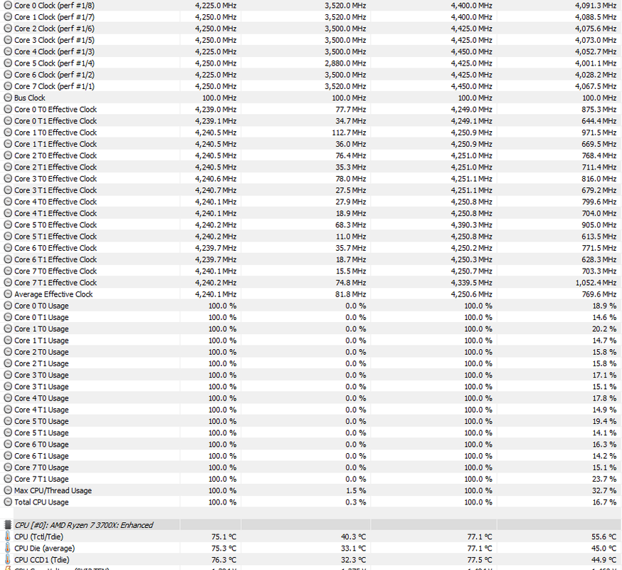

Ik bedoel het verschil in HWINFO tussen effective clocks en de reported clocks erboven. De reported clocks zijn nutteloos.
Effective clocks is waar het allemaal om gaat. Tijdens gamen kan mijn CPU wel 4650Mhz rapporteren maar effective clocks zijn dan echt niet hoger dan 4500Mhz.
R7 9850X3D + ASUS ROG X870E APEX + RTX 5090 FE + 48GB TG Xtreem 8200 CL38 + Seasonic PRIME TX-1300 ATX3
  • millman
  • Laatst online: 04-07 23:53
millman
6708Mhz @ -185c
Cidious schreef op dinsdag 28 januari 2020 @ 16:43:
Hmm volgens mij kijk ik goed.. mn pc trek ik net uit elkaar voor wat koeling tweaks. Zal later wat tijd steken in het testen en screenshots maken.

Hier ook inderdaad, de effective clocks zijn lager natuurlijk. Volgens mij zit maar een enkele op 4600 of erboven, de rest allemaal minder (tot zelfs onder de 4300). 19 van de 24 cores zitten wel boven de 4350.

Niet dus. Reported clocks zijn te verwaarlozen. Mijn reporter clocks zijn 4650mhz voor sommige cores maar betekent absoluut niet dat die clocks gehaald worden met een echte load. Staren naar de reporter clocks geeft je een compleet verkeerd idee en is letterlijk tijdsverspilling. Kijk alsjeblieft vanaf nu naar effectieve clocks als referentie anders heeft het echt allemaal geen zin. Reported clocks is clock stretching en zijn op geen enkele manier een referentie voor systeem prestaties. Je moet kijken naar wat er geladen kan worden met een single core of multi core load. Al het andere is spoken jagen. Clock unicorns. Sorry to burst your bubble..

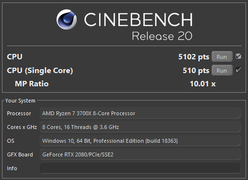

Tijdens een CB20 run zijn mijn reported en effective wel heel netjes dichtbij:
Afbeeldingslocatie: https://i.postimg.cc/T3VnRdjf/edc.png
Clocks zijn met de EDC op 10 wel degelijk hoger dan tijdens eerdere runs en ik heb geen instabiliteit.
Heb nu ook 1usmus power plan geïnstalleerd maar dat lijkt niet echt verschil te maken.
Ook een mooie CB20 score voor een 3700X:
Afbeeldingslocatie: https://i.postimg.cc/DySynxTg/CB20.png
[ Voor 13% gewijzigd door rajackar op 29-01-2020 09:57 ]
Ik ben overgestapt op "Topprestaties" ipv Ryzen Balanced of High Performance, dit scheelde bij mij weer een paar punten in de benchmarks. Ok, meer dan een paar, merkbaar in de metingen groter dan in de marges.

Cidious schreef op woensdag 29 januari 2020 @ 05:05:
... Reported clocks is clock stretching en zijn op geen enkele manier een referentie voor systeem prestaties.
Als toegvoeging, single thread 4550MHz is bij een 3800X out of the box nog zo goed als aanhoudend te zien op ~1.47V als de temperatuur volgens het boost algoritme laag genoeg is. Die keren dat er met een OC echter werkelijk 4.6 tot 4.7GHz aangetikt wordt is meestal al te kort voor een software interval van uitlezing. (Tom's clockte de 4.7 boost van een 3950X immers op minder dan 100ms vanwege zelfbescherming locale hitte ontwikkeling). Ga je de interval van bijvoorbeeld Hwinfo verkorten dan verstoor je het single thread proces weer teveel van wat je juist wilt meten. Met Pifast is heel snel te zien of ST prestaties hoger worden en de aangegeven boost doet er dan inderdaad niet zoveel toe.

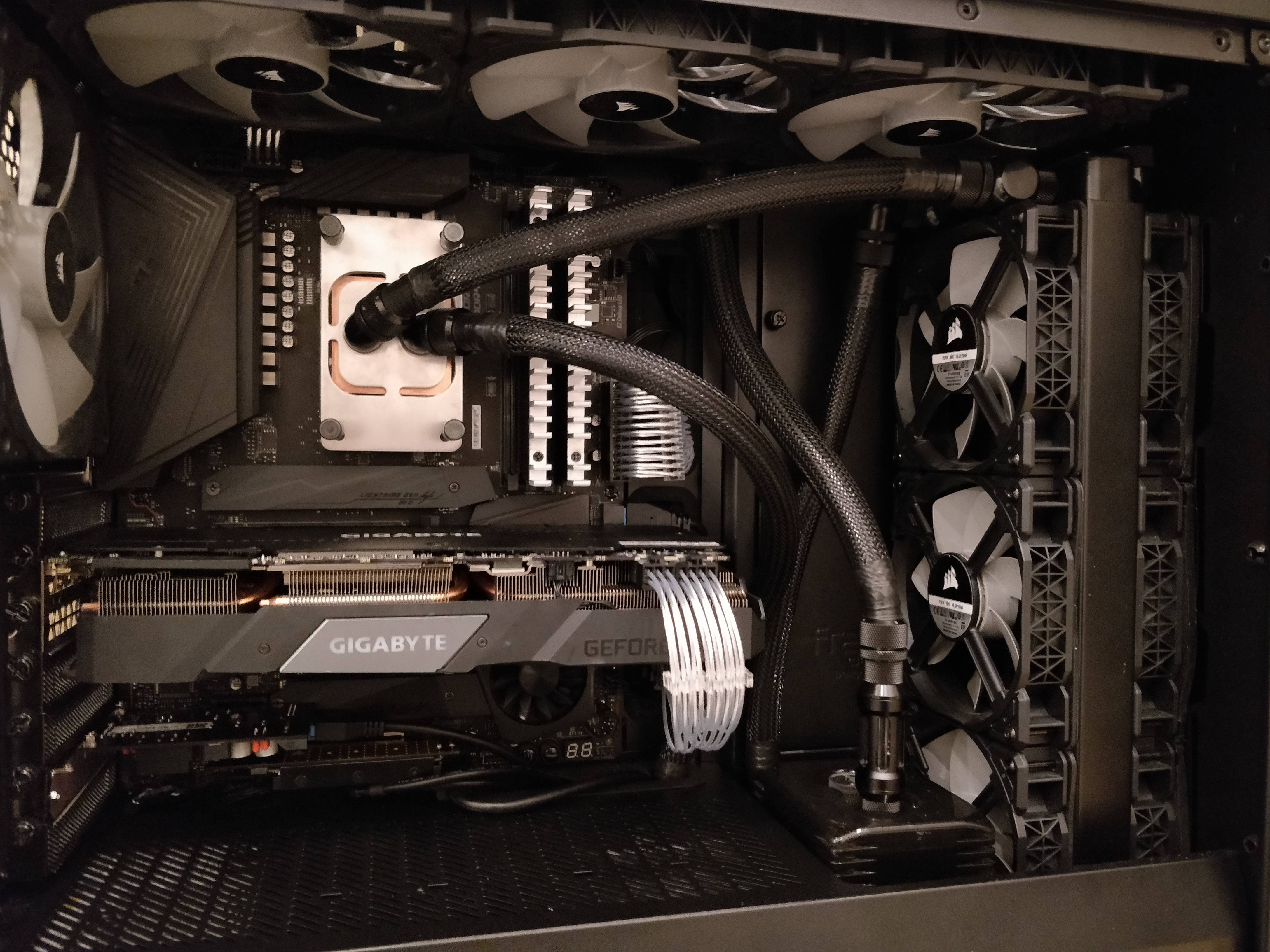

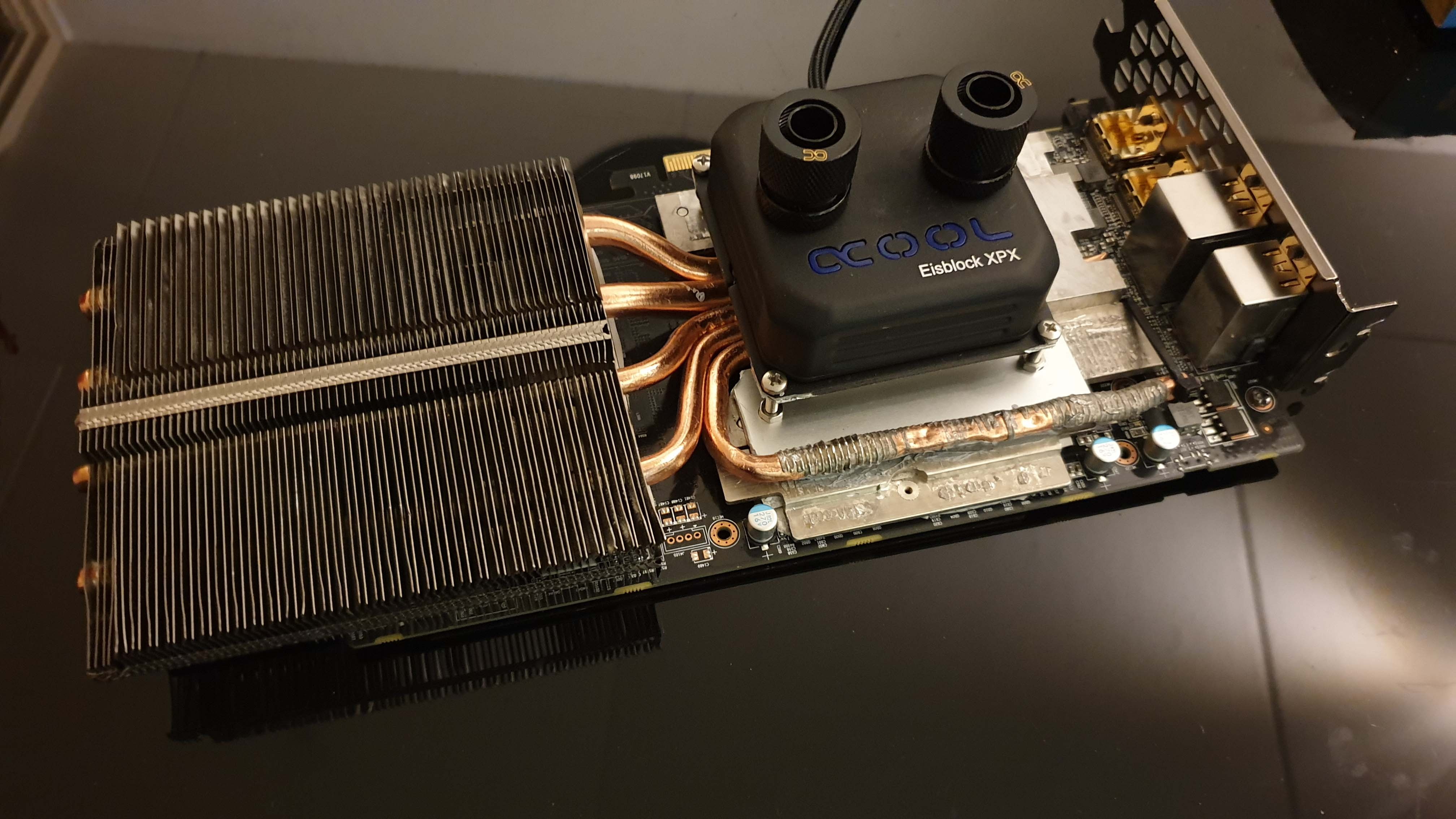

Custom loop nu compleet op wat afwerking dingetjes na. Temperatuur van de 3800X loopt in sommige gevallen weer iets op, terug naar Dark Rock Pro 4 temps; dat is appeltje eitje als er 300W extra warmte in de loop verplaatst moet worden met een flinke overclock.
Alphacool XPX vervangen door EK Velocity:
M-spec Evolv 420 Case
Oude situaties, CPU only 3x140x45:
Phanteks Evolv 420 2
Vega 56 watercooling, special edition XPX mod:
VEGA 56 XPX watercooled
Data:
BOINC CPU 105W PPT load en als test GPU mining 150W undervolt er bij zorgt dat het water rond 28 graden wordt met 315W systeemvermogen. Bij zo'n 19/20° omgevingstemp, fan's rad @800rpm.
XFR Boost daalt dan van ~4300MHz allcore 57/58°C terug naar ~4240MHz 62/63°C.
Die extra 150W doet het verschil bijna te niet tov de eerdere Dark rock pro 4 (@1150rpm).
Boost daalt/stijgt in dit gebied ongeveer 10MHz per graad all core.
Nu is dit geen realitische situatie, beide op 100% tegelijkertijd. Met games is de CPU Power weer veel minder, eerder 60W en blijf dan tegen ~50 graden in de loop.
GPU Temp in de lage 40° @ stock 222W limiet, 49°C @ 300W (+36%) @1100mV met superposition. LOL. Ik zal er hier niet te verder op in gaan. RX 5700 prestaties is geen probleem.
Vanwege extra flow restrictie van een 2e CPU waterblok in loop het pomptoerental van de D5 VPP775 verhoogt van 2100 naar zo'n 2500rpm, daarboven eveneens geen verschil meer zichtbaar en dat valt dus wel mee, pomp heeft meer dan genoeg overcapaciteit. In CPU only rekenmodus zijn de temps en CPU prestaties vrijwel gelijk aan voorheen. Kast wordt in ieder geval weer mooi 'leeg' zo.
R7 5800X3D | RTX 3090 | C6H X370 | Evolv customloop | PV: 8500Wp ; 24x LG Neon2 ; SMA STP 8.0 | Daikin EHVX 6kW | custom smart grid + EVSE
  • Soeski
  • Laatst online: 31-08 08:22
M-spec schreef op zaterdag 1 februari 2020 @ 00:01:
[Afbeelding: M-spec Evolv 420 Case]
[Afbeelding: Phanteks Evolv 420 2]
[Afbeelding: VEGA 56 XPX watercooled]
maar...maar...maar... soft tubing... :'(
Dit vraagt om mooie strakke buizen vrind! 8)

millman
6708Mhz @ -185c
Nu ik eindelijk de tijd heb, wil ik hier toch even een nuance op aanbrengen. Effectieve clocks zijn de 'gemiddelde clocks gemeten tussen een bepaalde interval'. Dus als een core elke paar ms van rust naar 4600Mhz gaat dan report de core 4600Mhz als max, maar de effectieve clocks komen dan niet boven de 1300Mhz, of 2000Mhz of whatever de load heeft gevraagd. Het is dus onzin om te zeggen dat je de reported clocks kan negeren, dat zijn wel degelijk actuele clocks die die core haalt (en in mijn geval onstabiliteit veroorzaken).
Als ik van de 'effectieve' clocks uitga, zou de cpu onder BF V 2200Mhz draaien, en onder Escape from tarkov zelfs maar 1300Mhz als maximaal 'effective' clocks. Je begrijpt zelf ook wel dat daar dus iets anders aan de hand is: in de tijdsinterval die bij de effectieve clocks gemeten worden tikt de core weldegelijk zn reported clocks van 4625Mhz aan, echter na die drawcall mocht de cpu direct weer in rust, waardoor in die interval het gemiddelde zo laag is. Even een quote van HWinfo zelf:
Hence a new approach needs to be used called the Effective clock. This method relies on hardware's capability to sample the actual clock state (all its levels) across a certain interval, including sleeping (halted) states. The software then queries the counter over a specific polling period, which provides the average value of all clock states that occurred in the given interval.
Ik kan onmogelijk 1300Mhz 'effectief' als referentie gebruiken, het is onzin om te zeggen dat mijn CPU maar 1300Mhz loopt en dus het probleem niet kan zijn van instabiliteit. Natuurlijk kijk ik naar de reported clocks: Door die 4625Mhz uit die de slechtere cores nu ook aantikken hangt de game, dat is toch veel realistischer? De oorzaak van onstabiliteit is overduidelijk de tweak en hogere clocks onder lage load als Tarkov.
Dus teksten zoals 'Sorry to burst your bubble' zijn op zn minst ongepast. Als echte tweaker had ik juist wat meer uitleg van je verwacht, zoals je het nu als argument hebt gebruikt is heel zwart wit. beetje tweaker onwaardig wel, je kan beter ;)
[ Voor 14% gewijzigd door millman op 01-02-2020 04:29 ]
millman schreef op zaterdag 1 februari 2020 @ 04:06:
Ho ho ho. Bedoelde het allemaal niet zo duister als je hier omschrijft. Sorry voor als je dat zo voelde.
En bij het gamen is core load bijna te verwaarlozen op onze processoren. Wat ik bedoel is een echte single core load als CPU-Z of CD. Zelfs bestanden uitpakken slingert mijn cores uiteindelijk naar 4500 effectief. Alles erboven is gewoon tijdelijke piek zonder echt 'werk' vericht. Dus berwaarloosbaar. Die extra 100-150mhz boven de effectieve clocks zijn onmeetbaar in performance. Het is echt de effectieve kloksnelheid die je in de gaten wil houden voor prestatie verbeteringen. Mijn peak clocks zijn tijdens het gamen 4600-4650 MHz nu maar dit is slechts onder 1-2% processor load en dus niet wanneer de processor echt 'werk' verricht. Als de load omhoog gaat doet mijn processor nu 4450-4550mhz en dit komt neer op effectief zon 4500mhz. Als ik CB aangooi op single core dan draai ik effectief 4500 ipv 4400 met de edc tweak. Zelfde geld voor Cpu-Z.
Wat ik bedoel te zeggen is dat het verwaarloosbaar is ok tijdens gamen je kloks te meten omdat tenzij je een 2080ti op 720p draait je CPU amper aan de bak hoeft en deze voornamelijk op je GPU aan het wachten is en juist tijdens die momenten 4650+ laat zien zonder echte load.
Op overclock.net is daar een term voor ontstaan. "Chasing Clockspeed unicorns"
Also jij denkt dat je processor echt werk verricht boven de 4650mhz dan ben ik echt bang dat je ernaast zit. Dat bedoelde ik met Burst your bubble. Helemaal niet vijandelijk lol. Sorry bout that mate.

  • millman
millman
6708Mhz @ -185c
IK ben er heilig van overtuigt dat ie onstabiliteit vind met die hoge reported clocks. Effectief gebeurt er met Tarkocv helemaal niets. Ik ben verder helemaal niet naief om te denken dat er ook maar enige load van betekenis op een 4625Mhz clock staat. Maar als ik naar alle threads kijk en de effectieve clocks daarvan onder gamen, dan is t all over the place, daarom kijk ik voor referentie naar reported clocks. Ik kan voor onder gamen geen enkel duidelijke clock aanwijzen wat ie zou draaien, dus t communiceert ook lastig..'Ja mn CPU draait op 1200-1700Mhz in tarkov, er is geen forum die daar iets van kan maken als ik dat zo vermeld.
Als ik in diezelfde situatie zeg dat mn CPU af en toe de 4625Mhz aantikt, snapt iedereen wat je bedoeld. Tot het moment dat we op heel internet alleen over effectieve clocks praten blijf ik over de reported clocks praten. Simpel. Effectieve clocks is ook maar een meetwijze. Net zoals de reported clocks.
De EDC tweak geeft me ongeveer 75-100Mhz extra reported clocks onder gamen en dergelijke, lijkt me duideliijk toch?
[ Voor 50% gewijzigd door millman op 01-02-2020 05:44 ]

millman schreef op zaterdag 1 februari 2020 @ 05:33:
Maar het is de werkelijkheid. Kijk maar eens in Ryzen Master. De cores klokken daadwerkelijk zover naar beneden tijdens het gamen... Ik snap echt niet dat je zo vast houdt aan iets dat compleet irrelevant is voor prestaties. HWINFO heeft niet voor niets effectieve clocks toegevoegd na de introductie van Zen 2 omdat de reported clocks geen goed beeld geven van wat er werkelijk gebeurd. Sorry maar het lijkt dat je een beetje vast zit in het Intel tijdperk. Dingen werken nu gewoon anders. Op overclock.net praat iedereen over effectieve clocks. Dus ik weet niet waarom jij aanneemt dat iedereen reported clocks benoemt. Het is gewoon niet relevant voor de prestaties. Niet linksom niet rechtsom. Reported clocks zijn Phantom clocks. Dus waarom niet gewoon gebruiken wat de realiteit weerspiegeld?
Daarnaast is gamen gewoon niet relevant om prestatie te meten omdat het je cpu niet genoeg aanspreekt met deze processoren, videokaarten en resoluties. Logisch dat jouw cores zo laag aangeven omdat ze amper aan het werk zijn. Reported clocks registreert die piek. Kijk maar eens in Ryzen Master.
Anyway, as you please haha. Bedoelde het gewoon informatief. Niet om een negatieve discussie te starten.

Voor mensen als mijzelf en ik neem aan M-Spec die regelmatig onderdelen wisselen is softtubing gewoon de beste optie. Het is praktisch gezien lekvrij bij normaal gebruik en makkelijk te ontkoppelen en aan te passen.
En ik heb mijn tubes gesleeved en vind het er erg slick uitzien. EK ZMT black tubes zijn ook echt gaaf om te zien.
Afbeeldingslocatie: https://tweakers.net/ext/f/8AjV976Ek9We3a4Amk5HGGrm/thumb.jpg
Persoonlijk heb ik ook weinig met de hard tubing aesthetics maar dat ben ik.

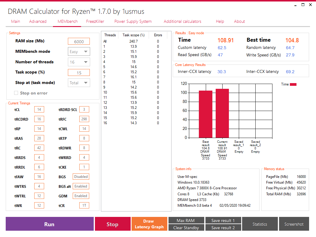

Ik wou eerst zeggen hier integendeel maar het ligt net iets anders. En dan spreek ik voor mijzelf gezien ik op 1080p 144Hz speel. Ik kan nog heel goed uit de voeten met mijn Vega 56 (@vega64/5700 prestaties). De 3800X is weer de 'bottleneck', en dan niet omdat de CPU niet snel genoeg is, threads genoeg over maar omdat sommige huidige games slecht geschreven zijn of geport zijn van en voor consoles. Ik noem even de 'beste' voorbeelden als AC Odyssey, SW Jedi Fallen Order, die zijn CPU limited. 80FPS is soms niet eens haalbaar op 1080p, zelfs niet met een 2080Ti in reviews. Ik wil persoonlijk niet terug naar 60FPS maar 144Hz wordt je op die manier ook letterlijk voor de ogen weg gehaald. Dan heb je straks een GPU die 60+ FPS 4K neer zet maar houdt het alweer op bij 75FPS door ondermaats CPU gebruik van een game engine. Mooii, zo'n GPU van 1000+ Euro. Ik zou het afwachten, net als concurrentie voor de hoge monopolie prijzen. We hebben eerder gezien dat prijzen zo ineens kunnen halveren.
Edit: Voordat mijn keuze viel op een 3800X heb ik eerst nog gekeken of de L3 cache van 32MB minder prestaties zou bieden dan de dubbele 'gamecache' zoals AMD het noemt van een 3900X. Hier bleek in de reviews geen verschil in te zitten. Het was sowieso al een verdubbeling tov van mijn eerdere 1800X. Ik kon met bijna 30% extra computing prestaties wel merken dat 16 threads minder snel out of cache liepen te draaien en naast de veel hogere IPC en clocksnelheid een behoorlijke boost gaf op sommige projecten. Het verschil met een 3900X op eenzelfde kloksnelheid en taken heb ik nog niet vergeleken.
Waarschijnlijk wordt het niet volledig benut door een game engine, Intel heeft bij lange na deze hoeveelheid cache nog niet.
Edit: Mijn 3800X heb ik nog met een 88W PPT waarde van de 3700X getest. Zonder en met PBO, dat maakt niet echt verschil behalve dat de waarde met PBO aan in Ryzen Master tijdens het testen te wijzigen is.
Dit inclusief een on the fly offset van -37mV geeft dit met CB20 het volgende resultaat:
1.206V load, 52°C en een 5120pt @ ~4170MHz.
Default is rond een 111W met CB20 van 142W PPT limiet (alleen met AVX) en max 5300pt @ ~4300MHz.
Met 75W PPT duikt de score met 4050MHz onder de 5000.
Daarnaast een OC setting @ 4.4 1.369V 66°C 122W PPT 5400pt, mulitipass stabiel, deze ga ik nu toch proberen of dat ook een paar dagen aan te houden is met BOINC. Temperatuur blijft zo wel in orde.

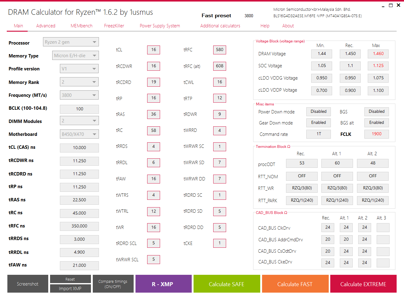

Yep dit is HET geheugen voor day to day usage. Gewoon met DRAM Calculator naar 3800cl16 trappen en niet meer omkijken. voor deze prijs geen gelijke! Draai deze chips zelf met custom headspreaders haha. Beetje overkill maar ach.

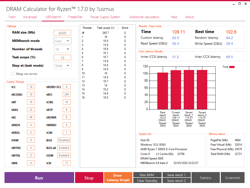

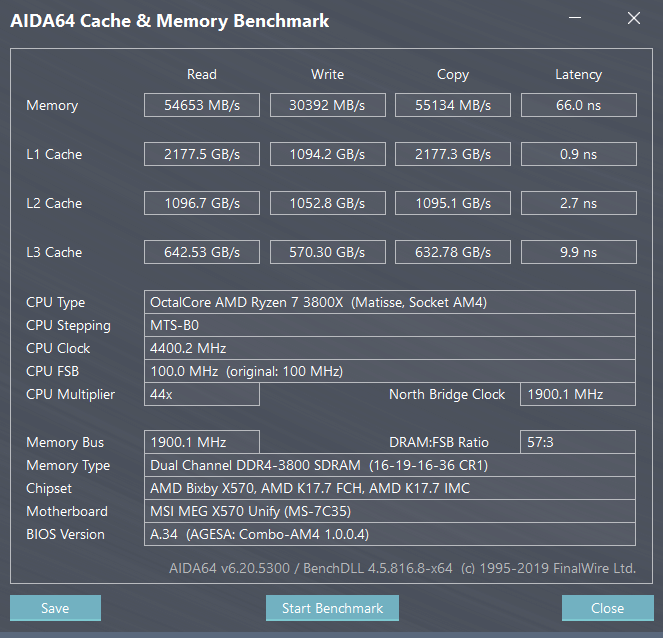

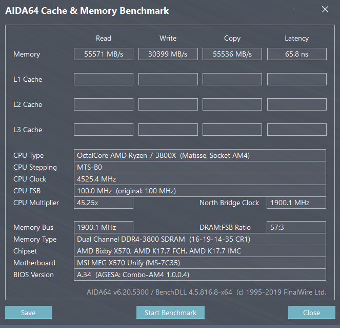

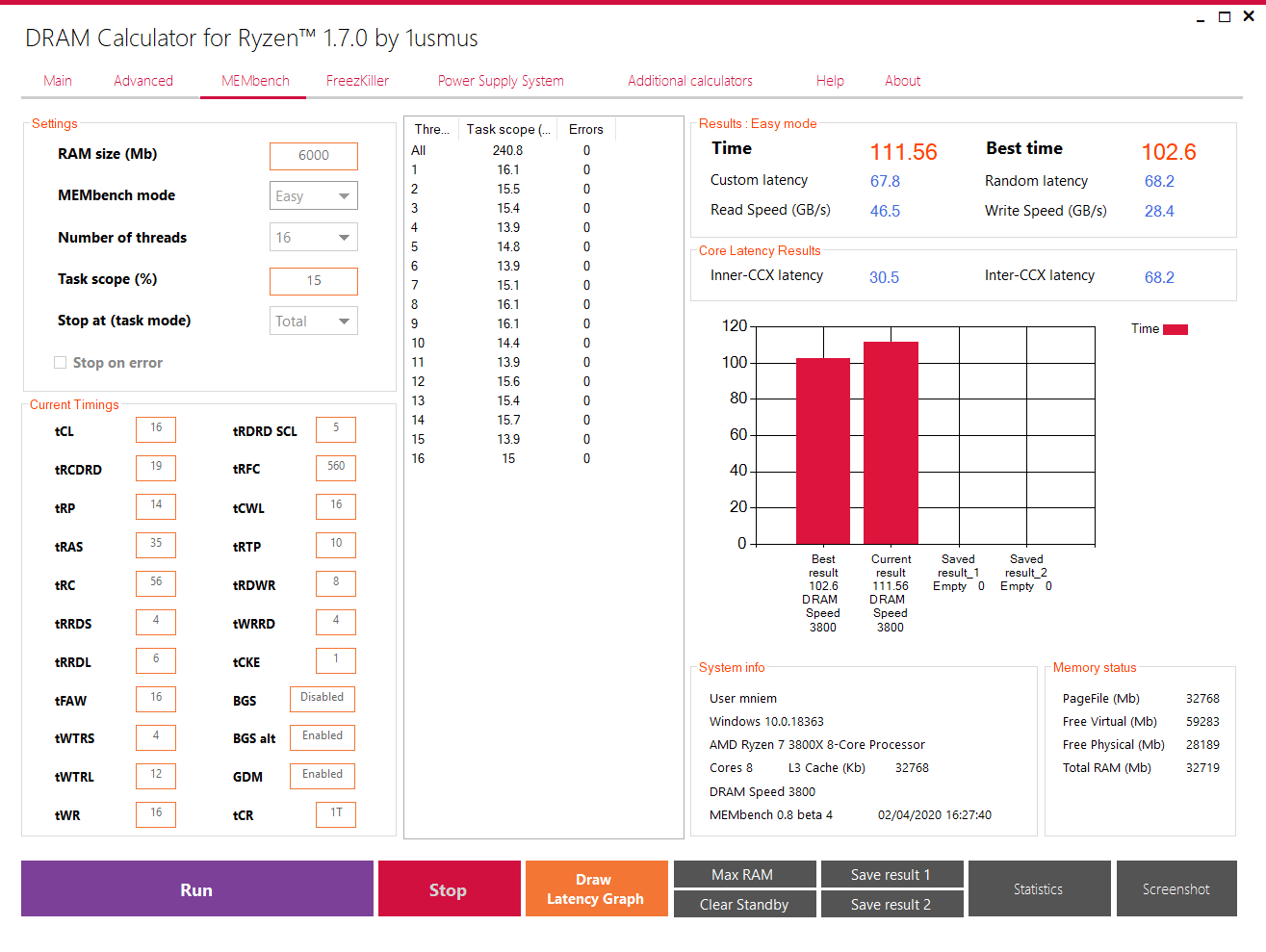

Sterker nog ik heb mijn 3800X direct tegen mijn 3600 getest en geen verschil te vinden in prestaties. Niet op 1440p ultrawide althans.
Gelukkig is de trend nu dat multicore beter en beter ondersteund wordt. Met de nieuwe game consoles inkomend met 8 cores en 16 threads Zen 2 gaat dit alleen maar verbeteren. Developers zullen nu eindelijk Ryzen volledig benutten. De aankomende jaren gaan super interessant worden voor PC gamers. Lijkt erop dat competitie in zowel de CPU als GPU markt weer terug is en we flinke performance boosts gaan zien met volgende generatie GPUs en Zen 3. Ik kan niet wachten haha!
In het MEG X570 Unify thread op Overclock.net zijn ze allemaal nog heel fanatiek aan het memory tweaken... en sinds ik hier in China zit met huisarest ivm het Corona virus... ben ik ook maar weer aan het tweaken geslagen met mijn E-die.
Before:
Afbeeldingslocatie: https://tweakers.net/ext/f/owgDcVooKuIuR1qOQz11eSYB/thumb.png Afbeeldingslocatie: https://tweakers.net/ext/f/RQkq06Hel0NlNEBRMalId8ZM/thumb.png
After slight tweaks:
Afbeeldingslocatie: https://tweakers.net/ext/f/BHPmrjt5brDuAa2gsAuzjLzK/thumb.png Afbeeldingslocatie: https://tweakers.net/ext/f/Xlau4dCtt63iDrnBWngxnqqm/thumb.png
Ter referentie hier een screenshot van een andere 3800X + MEG X570 Unify eigenaar met een premium 2x16GB dual rank bdie kit van G.Skill. (kit kost 2 keer wat mijn edie kost)
Afbeeldingslocatie: https://tweakers.net/ext/f/iIAGlkot3GVzGH67n23dpmkk/thumb.png Afbeeldingslocatie: https://tweakers.net/ext/f/xk18hYvoksGodc4y6YKSmDYx/thumb.png
Ik hoop echt dat we kunnen stoppen met hersenloos bdie aanraden als mensen vragen welk geheugen aan te schaffen voor hun 3600/3600X/3700X/3800X build. Als je een 3900X/3950X hebt kan ik me voorstellen dat je ook de extra poen in dat laatste beetje performance wil steken ook omdat de 3900X/3950X dual memory controllers hebben. Maar zelfs dan is het een twijfelachtige keuze. Goedkope bdie kan niet deze snelheden van mijn edie halen en bijna alle edie haalt dit. En slechts op 1.4v Bdie heeft meer voltage nodig en is zwaarder op de memory controller in je Ryzen. Meer kans dat het niet 1900Mhz IF wil lopen.
Ik ben moe dit uit te leggen op Reddit... overal waar ik kom copy/pasten mensen het hersenloze BDIE WINNNN antwoord... Ja bdie is beter maar niet voor die prijs. Ik probeer dit aan mensen hun verstand te brengen op Reddit and Overclock.net maar op reddit word ik gewoon gedownvote.. want BDIE WINNNNN. LOL
Mijn Edie kit kost zoals hierboven omschreven €120. De hierboven vergeleken bdie kit kost €390 bij dezelfde retailer.
Op pricewatch is dit €120 vs €300 voor de eerste 2x16gb bdie kit...
Hope I made my point...

Cidious schreef op dinsdag 4 februari 2020 @ 08:00:

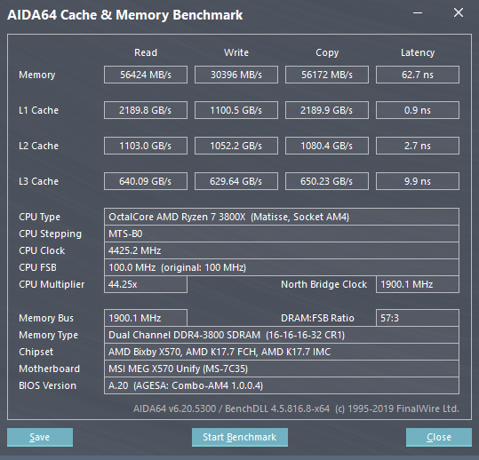

Before:
[Afbeelding] [Afbeelding]

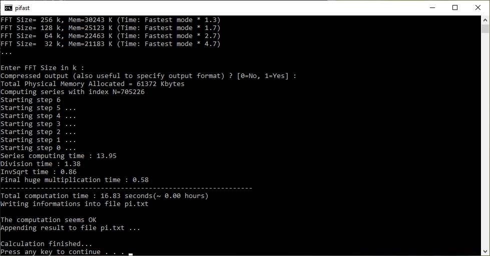

Hier nog wat benches met offset only (-37mV in AiSuite3) op de X370 C6H.
Geheugen 4x G.Skill F4-3200C14D-16GFX Flare X @ 1866/3733 CL14-16-14-28-42-1T 298T GDM on - 1,47V
Ook zo'n beetje het eindstation wat Auto XFR prestaties betreft voor deze 3800X. Er is weinig wat ik nog niet geprobeerd heb met mijn systeem.
Single thread tot 4550:
3800X Pifast
3800X superpi
Multithread:
3800X Wprime
Timespy custom CPU bench
Timespy 3800X
Testje van single/dual core performance @ 720p om GPU zoveel mogelijk weg te cijferen. 1080p High settings is een goede 10K, is weer puur de Vega56.
3800X superposition 720p
Geheugen:
Aida 3800X 3733
Dram bench 3733
Prijs/prestatie gezien is FlareX tegenwoordig zeker niet de beste meer icm Zen2 voor gebruikelijke applicaties. Bij de 1800X en 2 dimms minder draaide het wel als een zonnetje op bijna 3500 Cl14 GDM off @ 1.41V. Dat waren tijden dat er bij release ook niet veel keus was en 2017 gingen de prijzen toch al de lucht in. De modules kunnen wel weer prima mee als een volgende generatie Zen3 met 1:1 bus DDR 4000+ OC overweg zou kunnen.
Edit: CL16 vs CL14 met strakke timings scheelt met rekenwerk waarbij het zwaar op het geheugen aan komt nog wel iets. 16 threads waarbij taken 12 uur in beslag nemen is het verschil maximaal 4 a 5%, rond een half uur tijdswinst zoals het nu lijkt.
