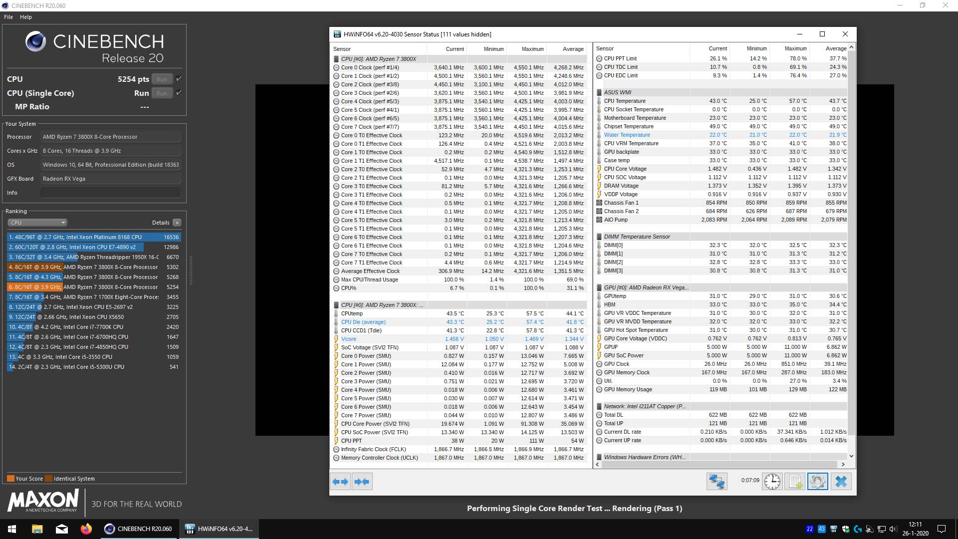

Ik zal proberen morgen een screenshot te maken met hwi. Als ik tijd heb
Build ryzen
cb score 5000 3700x
bij deze :)
oja zit rond de 502 dus die is niet echt veranderd

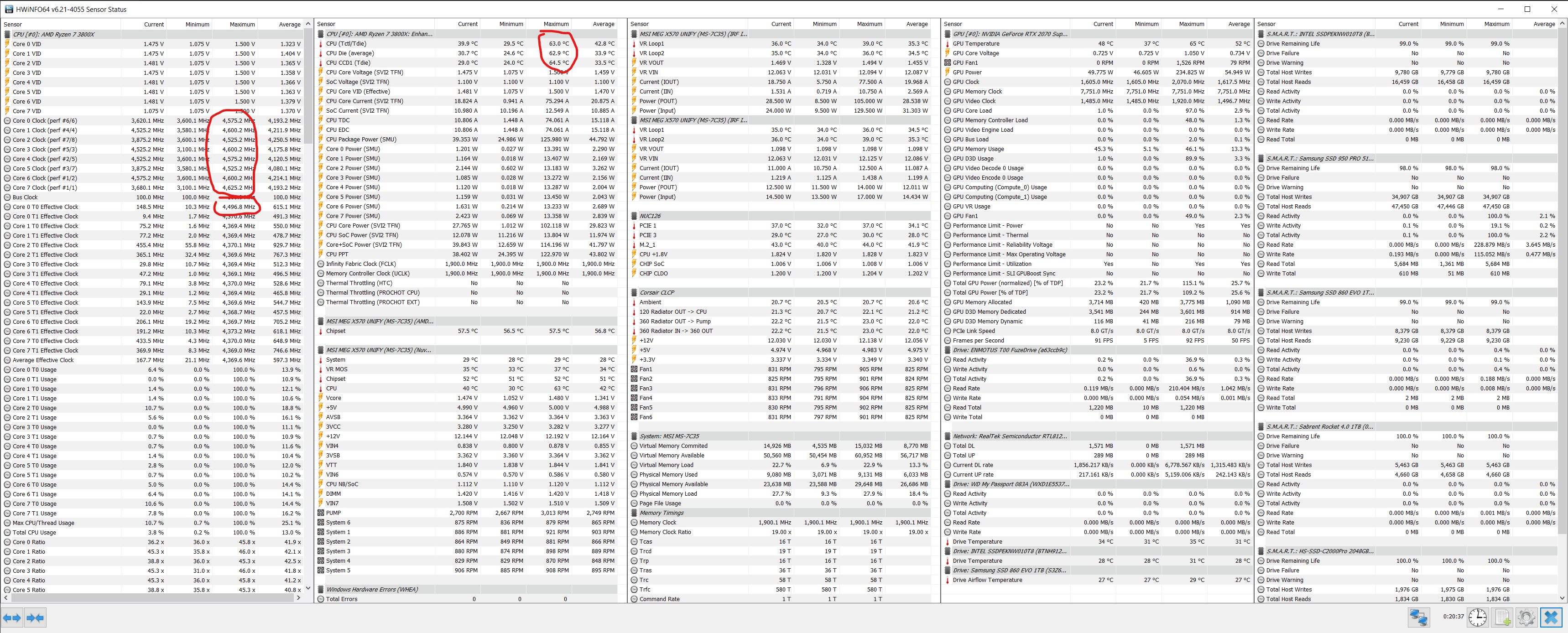

Dit werkt voor XFR. Draai zelf met:
EDC 10
Scalar x10
LLC vcore auto
PBO Enabled
Voltage AMD Overclocking offset -50mv (werkt beter dan MSI offset optie met hogere load clocks)
Geloofde er niet zo in. Maar geeft bijna zelfde prestaties als een alle core overclock en zelfde lage temps zonder het verliezen van single core peak clocks tijdens gamen etc. So far so good.

Bekijk de screenshot. Ipv 4250mhz multicore load naar 4350-4400 multicore load. Bijna zelfde prestaties als een allcore overklok maar nog steeds hoge piek single core loads. Beste van beide werelden.
Risicovol? Nee. Mits je goede koeling hebt en temperaturen beneden de 75 graden kan houden, zou ik me nergens zorgen om maken. -50mv offset wel aan te raden. Niet hoger want dat raakt performance weer hard.
0mv = 5100
-25mv = 5150
-50mv = 5250
-75mv = 4900
-100mv = 4450

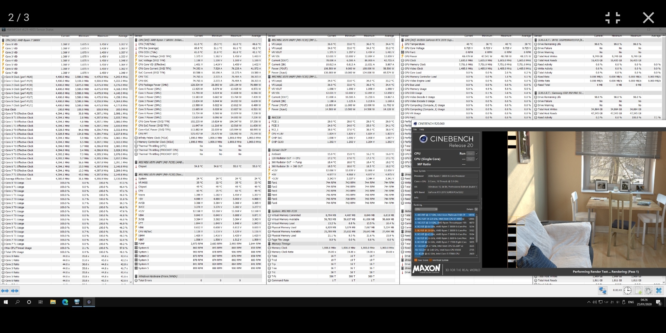

Cidious schreef op zaterdag 25 januari 2020 @ 12:23:
0mv = 5100
-25mv = 5150
-50mv = 5250
-75mv = 4900
-100mv = 4450

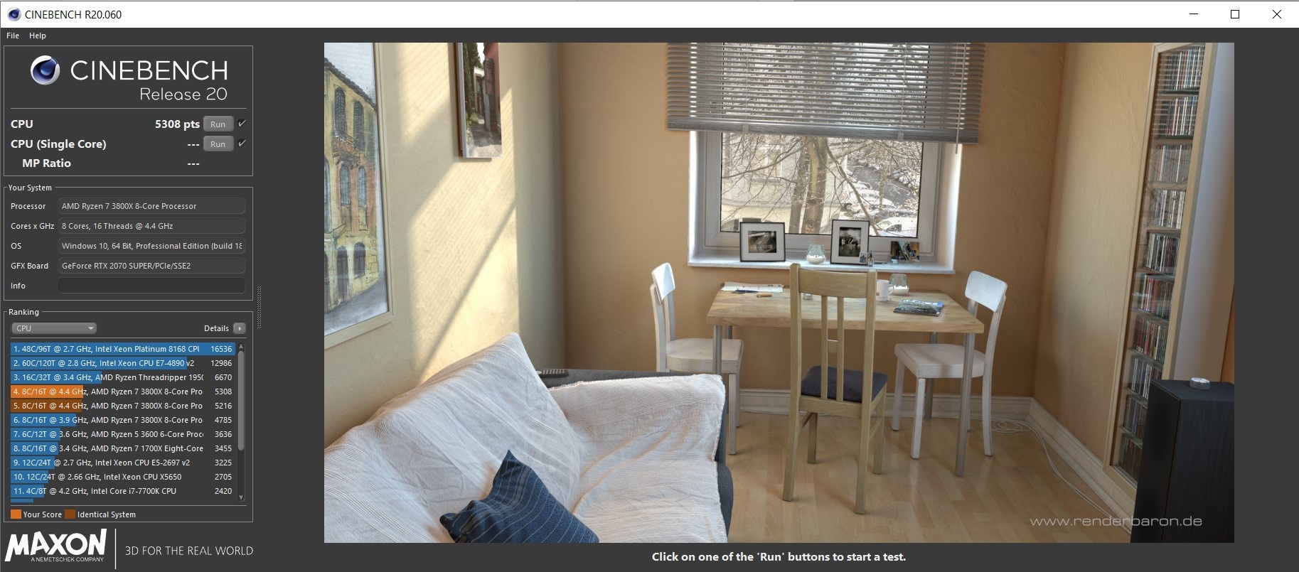

Mijn top CB score met XFR is nu 5270. CB is niet een enorm hoge multicore load. 1.356v-1.375v op miijn setup onder load met CB. Is hetzelfde als zonder all deze settings op stock volgens mij. Dit is met -50mv offset (AMD Overclocking).

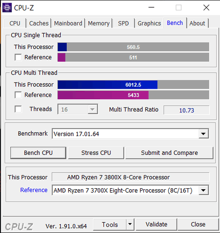

https://valid.x86.fr/fktn4v
Afbeeldingslocatie: https://tweakers.net/ext/f/yOaz2Wu4ztYGecwMoCURa6nT/full.png
Finally! 560+ single core en 6000+ multicore CPU-Z met de nieuwe EDC bug tweaks.

Het EDC verhaal even bekeken en getest en conclusie: Ja het verhoogt de boost clock; voor wat zichtbaar is. En ook ja: effective clocks en CB20 scores blijven achter. Vcore moet dus ook nog hoger dan PBO standaard al doet.
De CPU is met 4,4 all core boost al constant aan het bijregelen totdat de 'least preferred cores' al terugvallen. 4,45 was nog veel erger. CPUZ bench is mooi hoog, 560+ 6000+ idd, maar is al geen reële test meer als de zwaardere CB20 bench scores terugvallen in vergelijking met een handmatige klok op dezelfde snelheid. CPU is aan het 'vechten' tegen data corruptie. Een Zen1 zou meteen gecrashed zijn want die grijpt niet in bij een iets te lage spanning.
@Cidious In jou CB20 screenshot is Core2 ook 60MHz achter de rest, zelfde teken. Dus je zal de spanning nog iets moeten verhogen wil je alle core op gelijke effectieve snelheid zien voor een stabiele setting.

Effective single core clocks:
Afbeeldingslocatie: https://tweakers.net/ext/f/zWLQyJo7MEbOcBBMkyVmWVCE/thumb.png
Hier als vergelijk Auto Vcore XFR 4300MHz MT en 4550 ST met alleen een on the fly offset van -37mV:
Geen PBO of Auto OC.
MT temp van 58°C, 44° ST temp.
Vcore schommelt rond een 1,32V MT load. 1,45V ST load. Soms even hoger of lager.
Mijn daily 24/7 setting voor BOINC en gaming. Is in mijn geval beter ipv EDC tweak/bug instelling.

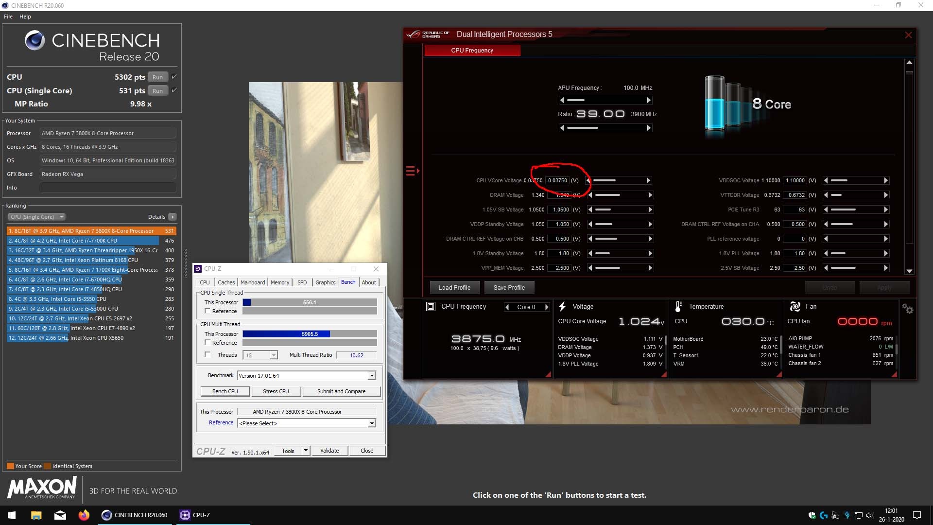

Clean run 3800X CB20 ST:
MT score 5302
ST score 531
3800X_XFR_CB20_5300
Dirty run MT met daarna single thread load in beeld:
3800X_XFR_CB20_ST_load
Onder 60°C load wordt een offset van -50mV al te groot, vandaar ik -37mV toe pas. Bij Prime95 is -25mV al te groot wat betreft gelijke effective clocks. Het algoritme wil voor een hogere boost immers altijd een hogere spanning zien maar altijd nog iets lager dan in PBO modus. Soms twijfel ik wat het boostalgoritme wil zien, en wat de CPU daadwerkelijk nodig heeft alvorens de effective clocks omlaag moeten voor stabiliteit. Een handmatige OC kan namelijk nog een fractie lager en is ook stabiel. Al scheelt het echt niet nog eens -50mV voor ik instabilteit of een crash zie. Zit wel slim in elkaar en moet voor elke binning werken.
Systeem draait inmiddels met de EK velocity, zoals verwacht zijn de koelprestaties vrijwel indentiek aan de Alphacool XPX. Als er al verschil in zit is het in de marge van meting en variabele omgeving. Het blok was optisch iets minder vlak in het spiegelbeeld van de baseplate, dat was jammer om te zien maar de prestaties zijn wel goed. Ook weer liquid metal toegepast, en dat was er bij de XPX met 96% alcohol op het nikkel ook nog redelijk goed weer af poetsen. Op koper, of van de (gelapte) IHS, kan je dat vergeten.

3900X gebruikers, voor de EDC truuk gebruik EDC 25. niet 10. Dubbel aantal dies. heeft meer nodig.

Met 10 ben ik al positief verrast. 19 van de 24 threads lopen nu 4350+ (effective), sommigen 4500+. CCD0 loopt alles 4600-4675. CCD1 4425-4475.
Temperatuur idle is netjes laag (32C), onder max load rond de 76C.
Idle voltage TFN SVI2 is wel 1.519v, onder load zakt deze uiteraard onder de 1.5v

1.519v is te hoog. Zelfs idle. Er gaat iets mis. Heb je een positieve offset gezet? Probeer scalar eens op auto en voltage op auto. Ik zelf heb nu toch een -25mv offset gezet omdat ik ik 1.475v idle en 1.325v load prettiger vindt dan 1.5v en 1.375v. Kleine performance hit maar niks geks. Nog steeds stukken beter multi core load dan stock settings en single core boost nog steeds 4500 op alle cores met single core load.

Klopt, positieve offset van 0,0625v. Scalar op x10, AutoOC op 200. Scalar op 1x of AutoOC op 100MHz of uit, of stock voltage resulteren allemaal in lagere resultaten met CB20, CPU-Z en visueel met HWInfo.
met -25mV offset kon ik niet eens booten. LLC op Medium trouwens.
Temps zijn nog prima overigens. All-core loopt op 4200MHz, en dat is met EDC10 het maximale wat ik eruit kon persen.

Ja man neem hier even een kijkje:
https://www.overclock.net...dc-1-pbo-turbo-boost.html
Ik post daarin mijn resultaten. Maar door een soort bug in Agesa 1.0.0.4B kunnen we de chips eindelijk laten boosten met PBO en dezelfde hoge multicore prestaties als met een handmatige overclock. En ik heb nog geen nadelen gevonden. Het is niet gelijk voor iedereen en verschillend per bord en processor dus het is een beetje pieren een paar uur en testen maar dit is waar ik op uit ben gekomen na 2 dagen testen en meten.
PBO advanced
EDC 10
Override 150Mhz (200Mhz kan ook)
Voltage auto of -25mv
En gaan met die banaan. Multicore load 4250Mhz -> 4350Mhz voltage gelijk op 1.325v-1.337v.
Single core boosts hoger dan ooit. stretched clocks schieten omhoog tot 4625Mhz maar belangrijkers is dat effectieve core load omhoog is gegaan van 4400Mhz naar 4500Mhz. Dit is dus in CBR20 Single core of CPU-Z single core benchmark bijvoorbeeld maar ook tijdens gamen of het uitpakken van bestanden etc. Cores doen nu echt hun werk op 4450Mhz-4500Mhz ipv 4350-4400Mhz.
Probeer het zelf eens. Lees de thread door die ik postte op Overclock.net. Daarin geef ik meer resultaten. Werkt beter op Asus en MSI dan op gigabyte maar met een aantal workarounds wil het ook draaien op Gigabyte borden.

Ik kom met een 3700X nu toch op 5065 punten in CB20.
Dat is best netjes lijkt me.
Alle cores boosten nu regelmatig tot 4400 en daarboven en twee zelfs tot 4475.
Single threaded performance is ook beter.
Ik denk dat ik dit zo eens een tijdje laat draaien.
[ Voor 52% gewijzigd door rajackar op 27-01-2020 16:33 ]

rajackar schreef op maandag 27 januari 2020 @ 16:10:
Ik haal 5015 met alleen een offset van -50 en pbo aan. Deze truuk nog niet geprobeerd.

Nog wat test gedaan met de EDC instellingen op de Crosshair VI met 3800X. Ik heb het nog voor elkaar gekregen dat de spanning gelijk bleef aan standaard incl boost verhoging. Echter wil 1 core dan niet 100% mee, het boost algoritme houdt het alsnog tegen, alsof de spanning te laag is voor die snelheid.
EDC 10 met CB20 en pifast :
- Boost toont ~4350Mhz met least preferred core 10/20MHz lager:
~1,34/1,35V 5301pt 114W PPT 60°C
- Vcore verhogen tot alle cores gelijke snelheid tonen ~4345MHz
~1,37/1,38V 5346pt 121W PPT 64°C
- Single thread op +100MHz, komt uit op 4625MHz, pifast 16,97s. ST CB20, niet getest.
In de eerste situatie gaat het dus niet goed.
Ter vergelijking, standaard met alleen on the fly offset:
~4300 ~1,32V 5302pt 108W PPT 58°C
Onder de 60°C blijft de boost redelijk hoog.
- Single thread 4550, ST 531pt, pifast 17,04s
Er is iets winst te behalen maar in dit geval moet de spanning wel omhoog om de aangegeven kloksnelheid daadwerkelijk tot uiting te laten komen. Temps en vermogen gaan echter nogal ver omhoog voor 40pt extra. Een handmatige overclock waarbij het boost algoritme wel buiten spel gezet wordt kan een zelfde score behalen met een nog lagere spanning. Je mist daarentegen dan de single thread boost..
Nadeel van dit alles: ik mis nu ineens continu ~60punten aan score op mijn eerdere default XFR met offset instelling.. nu nog 5240, dat is ff minder terwijl ik PBO en alle mappen terug op Auto heb gezet. Zelfs profiel opnieuw laden hielp niet. Ryzen Master geeft ook gewoon 'default' weer. Ik denk dat ik een BIOS reset moet doen of in het minste geval de CPU er uit om het moederbord en Windows de CPU als nieuw te laten zien.
Edit: Code 8 op default, CPU idle crashes. En CB20 vroeg mij daarna opnieuw de voorwaarden te accepteren en start vers zonder oude scores op. Aura en logitech app gaan naar default, systeem wil niet meer idle draaien. Gaat lekker.
Nog ter info, effective clocks voor single thread kunnen misleidend zijn. Heel vaak wordt een taak binnen een core via SMT verdeeld of heel snel geswitched over een andere core zoals oudere powerplans waardoor er soms 2 lagere effective clocks zichtbaar zijn ipv 1 hoge constante core clock. Is niet te vergelijken en voor de praktijk maakt het geen donder uit maar heel veel mensen wilden graag 1 core op de max zien (wat op de doos staat) ipv 2 die met een iets lagere clock de thread verdelen en af en toe deze snelheid aan tikken. Dat is vanaf een 3900X al het geval om de cores te ontzien van die 20W op een paar vierkante millimeter. Ik zie persoonlijk liever cores die af en toe switchen dan 1 core die Remi een heel CB20 bench af moet ronden op boost. Met benches en Pifast bijvoorbeeld zit er geen noemenswaardig verschil in powerplans/agesa codes, ondanks dat de cores even anders reageren.
Kwam tevens een '0 offset' punt van XFR met Prime95 AVX tegen op de 142W PPT limiet. Een offset van -0,00625mV kon nog net bij 71°C @ 4175MHz met een 1.287V load, alvorens de least preferred core terug zakken. Zonder offset verandert er eigenlijk niks, met een verhoging van de offset gaan de clock over alle cores ook weer omlaag omdat de PPT limiet niet overschreden mag worden. Het terugklokken met negatieve offset heeft in dit geval niets met instabiliteit te maken. Op deze Vcore kan de CPU 4275MHz bereiken met AVX dus het terugvallen van least preferred cores lijkt in dit geval ook voorgeprogrammeerd. Zit veel meer marge in dan nonAVX work loads.
Hopelijk krijg ik de oude situatie weer terug, dat is wel een beetje een risico met testwerk.
