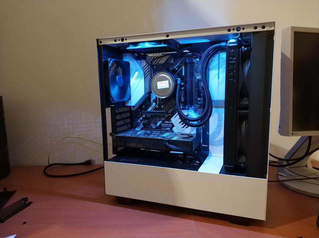

De case en alles ziet er zo uit ( sorry voor reflectie )
https://imgur.com/undefined
De fans is 2 in front 1 back en 3 top, goede airflow Noctua Chroma koelers, allemaal rond de 1000 rpm. Water temps is 38 graden. Ambiant is 28 ish.
Zelfs als ik naar Azerty bel, wat moet ik hun dan zeggen, ja mijn pc word teheet ( cpu) idea's?... .
Maar er is gewoon iets mis.

Mijn nieuwe systeempje is ook bijna klaar.
NZXT H510i
Asus Prime X570 Pro
Ryzen 3700 X
NZXT Kraken x62
Nog even wachten op RAM. Heb er nu 4GB 2133Mhz geheugen in zitten om iig te kunnen booten.
En videokaart upgraden, maar geen haast om dat te doen.
Met energiebesparingsmodus zit ik op 29 graden (kamertemperatuur was 26 ofzo).
Enige vervelende is die Asus Aura software. Wat een meuk is dat zeg.

nice! Ik zit ook te denken om mijn gpu een slot lager te zetten maar dan word hij weer geblokkeerd door de voeding shroud. Het is dat of de Chipset fan word geblokkeerd.EXCalibur_EeK schreef op maandag 26 augustus 2019 @ 11:58:
NZXT H510i
Asus Prime X570 Pro
Ryzen 3700 X
NZXT Kraken x62
