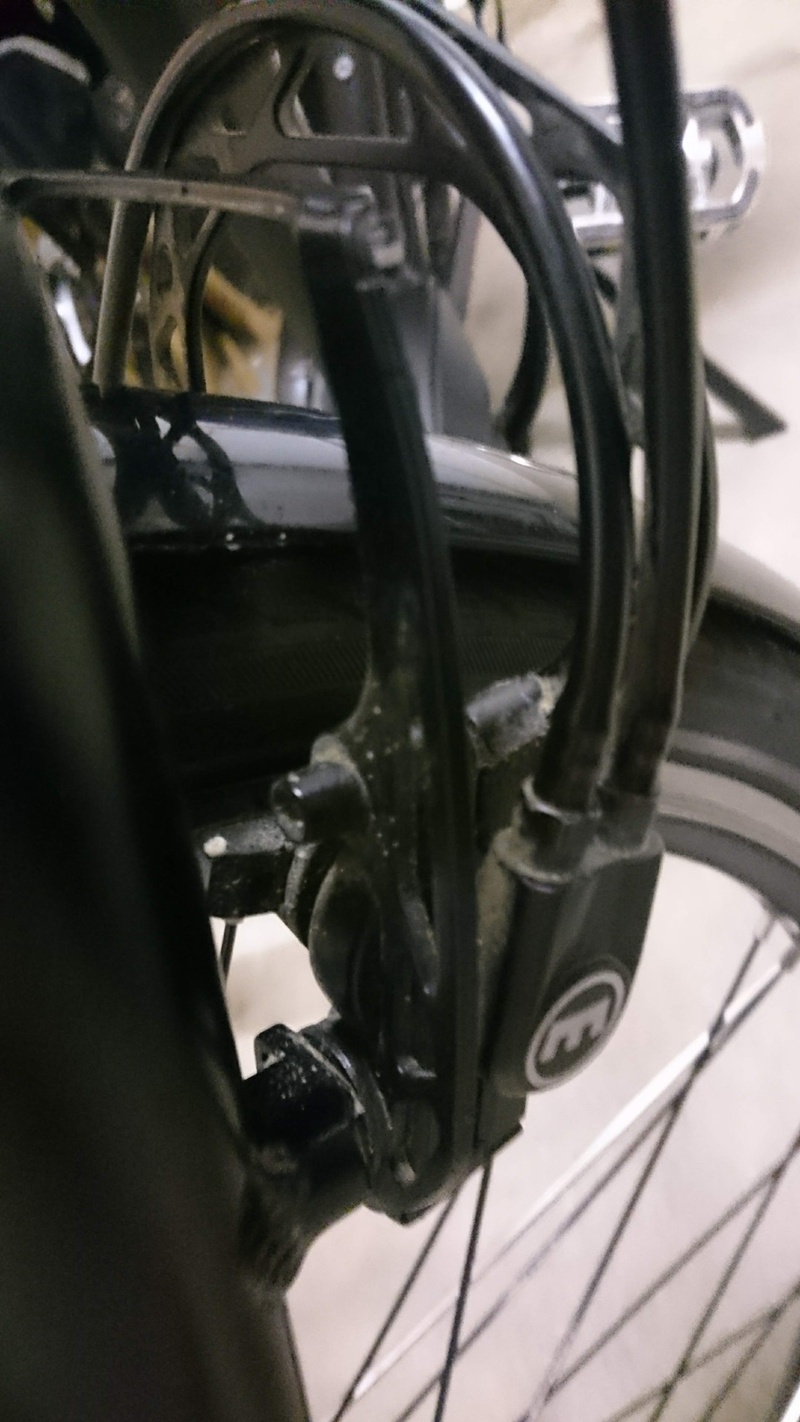

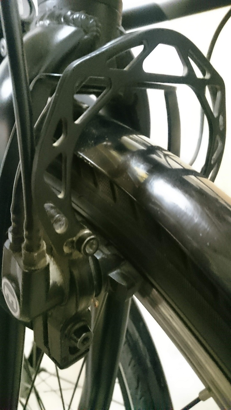

Iemand een handige link of youtube fimpje met informatie over vervangen van remblokjes Magura hydraulische remmen. Echter geen HS11, HS33 type. Ik heb niet zo'n hendeltje. Of toch maar naar de fietsenmaker?
  • Tommie12
  • Laatst online: 11:35
Tommie12
hansie18 schreef op woensdag 14 oktober 2020 @ 17:18:
Als je het wiel kan uitnemen is dat een eitje.
Heb je een fotootje?
  • roffeltjes
  • Laatst online: 26-08 22:38
roffeltjes
Fluitje van een cent. Wiel hoeft zeker niet los! (HS 11 en HS 33 zijn overigens hetzelfde, verschil zit hem in de hendels).
Torx 25 (liefst een wat langere),
- Schroef aan elke kant de laagste bouten los (de bout waarmee de rem aan het frame is bevestigd (vakterm: Cantilever nokken)en dan kan je de rem eraf halen.
- Blokje los trekken
- Nieuw blokje erin
- rem weer terugzetten. Vanwege de achterbeugel zit de rem normaal gesproken meteen goed, er is niks veranderd.

Thanks @roffeltjes en @Tommie12 . Hierbij wat foto's van het voorwiel. Achter is het helemaal weggepropt tussen jasbeschermer en frame.Afbeeldingslocatie: https://tweakers.net/i/gKPgl8Mk4fydhYwvR4B0xNTH1Q4=/800x/filters:strip_icc():strip_exif()/f/image/90m6FKJZn9IW3c7aiCJPpaq7.jpg?f=fotoalbum_large
Afbeeldingslocatie: https://tweakers.net/i/lKImiiBLtZRYAYeDHIjxql1dewM=/800x/filters:strip_icc():strip_exif()/f/image/ZumbL7SGhaahM8FDlbiGeM6O.jpg?f=fotoalbum_large
Afbeeldingslocatie: https://tweakers.net/i/UTbT-UHGwJP_80sH1rTaAc_Ipbs=/800x/filters:strip_icc():strip_exif()/f/image/x51Xq4ILFT2DhdVhoq59ncWr.jpg?f=fotoalbum_large
[ Voor 92% gewijzigd door hansie18 op 15-10-2020 06:08 ]

@hansie18 Ziet er uit als HS11 met brakebooster (die hoefijzer met sleufgaten)... Onderste en bovenste torx-bout losschroeven (de bovenste ook omdat Gazelle die brakebooster waarschijnlijk aan twee kanten heeft vastgeschroefd) en dan kun je de remblokjes er zo uit klikken. Op Youtube zijn hier filmpjes over terug te vinden.

B64 schreef op vrijdag 16 oktober 2020 @ 14:48:
Alleen de onderste is genoeg, zelfs als Gazelle raar heeft gedaan en de brakebooster ook rechts heeft vastgeschroefd, Enig is dan dat je dan beide kanten tegelijk moet losschuiven ipv één kant.
  • B64
  • Laatst online: 15:54
B64
roffeltjes schreef op vrijdag 16 oktober 2020 @ 16:56:
Dan krijg je 'm wel los, maar lukt het niet de beide kanten los van elkaar te krijgen. Dan zul je dus alsnog eerst het wiel eruit moeten halen om bij de remblokken te komen...
(heb ik ook gehad bij m'n Gazelle analoge bike, was precies zo opgelost. Daar heb ik dus eerst maar eens een setje hendeltjes voor gekocht voordat ik de boel uit elkaar ging halen. En de brakebooster omgedraaid)
  • roffeltjes
roffeltjes
B64 schreef op vrijdag 16 oktober 2020 @ 18:17:
Waarom zou je beide rempistons los willen halen als je blokjes wil vervangen? Ik heb ook wel eens mijn hele magura rem eraf gehaald inclusief de Evo achterplaat.
1. Remhendel schroef helemaal uit schroeven zodat de remblokken helemaal zijn ingeschoven
2. Beide Remmen losdraaien bij de cantilevernokken.
3. Band leeglaten lopen.
4. Vanaf de evoplaat de rem eraf (dus pistons en booster) en over de lege band schuiven.
5. Oude blokjes eraf, nieuwe erop en stappen 4-1 omgekeerd uitvoeren.
Sterker nog als je echt weinig ruimte hebt kan je de remmen in plaats van de velg over de band heen te halen gewoon het hele geval een beetje naar beneden drukken richting het velgbed (band is immers leeg) en dan per kant de blokjes eruit te wippen. Zo ontzettend veel ruimte heb je niet nodig, dat nippeltje is nog geen 5mm.
Ik heb ook een goede reden de bovenste bouten NIET los te draaien omdat dan je pistons loszitten en je die dan opnieuw moet richten. Dat is ook geen rocket science, maar dan ben je soms toch even bezig voordat het allemaal ntjes loopt.
Misschien dat er iets met jouw fiets is wat ik me niet realiseer, want ik kan me niet goed voorstellen waarom je zelfs als Gazelle de booster verkeerd monteert je alle vier de bouten zou willen losschroeven.

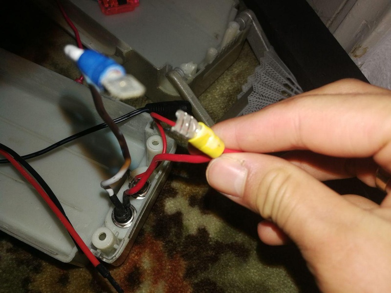

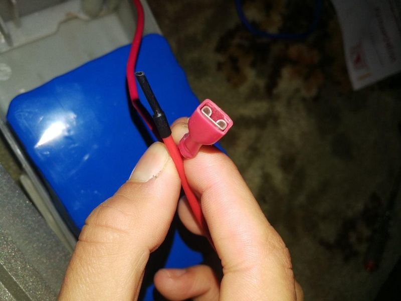

Bafang BBS01B kennis gezocht.
In het voorjaar van 2019 heb ik , voor mijn vriendin, een Babboe Curve bakfiets omgebouwd met een een Bafang BBS01B, 36V systeem, met een P850c display.
Helaas heeft mijn vriendin afgelopen winter de accu in de fiets gelaten, die buiten stond, waardoor de celspanning zó laag is geworden, dat hier geen output meer uit kwam. Nu heb ik er inmiddels een nieuwe accu ingezet, maar nu start het systeem niet op. Ik meet gewoon 42v op de accu, en de bekabeling naar de motor lijkt in orde. Ik heb alle stekkerverbindingen gecontroleerd, zonder succes. Het scherm springt niet aan bij het indrukken van de aan/uitknop. Het systeem lijkt dus dood. Bij het inpluggen van de XT accuconnector hoor je wel een vonkje overspringen, waardoor het lijkt of er wel stroom begint te lopen, maar dat kan ik mis hebben.
Hier en daar lees ik dat het de controller zou kunnen zijn. Ik heb vanavond de controller gedemonteerd, en ik zie hier niets vreemds aan. Het betreft een nieuw type controller, met als nummer C571-30-511. Voordat ik hem bestel, zou ik graag toch even verifiëren of iemand bekend is met dit euvel.
Zijn er andere, makkelijkere dingen om uit te sluiten? Is er wellicht iemand in de buurt van Purmerend waar ik bijvoorbeeld de aan-uitschakelaar, en/of een display van kan lenen om te troubleshooten? Als ik alles moet kopen, kan ik beter een hele nieuwe motor kopen...en dat is ná de accu wel een vervelend dingetje.
Thanks!

Voor wie zich in de toekomst herkent in dit probleem; de oplossing kán simpel zijn.
Ik vond het al vreemd (en storend) dat een controller, die notabene ingegoten is, de primary suspect zou zijn. De bakfiets stond al die tijd buiten, dus leek mij weersafhankelijke problematiek (regen) het meest voor de hand liggen. De meeste componenten zijn lekker volgelijmd, maar voordat ik een dure controller kocht, dacht ik toch maar component voor component onderzoek te doen. Bij de aan/uitschakelaar was het meteen raak. Hier vond ik sporen van roest. Het printje zit flink vastgelijmd, en dus breekt die los bij nader onderzoek. Nadat ik de juiste aders had gevonden voor het in/uitschakelen van het systeem, heb ik die doorverbonden, en warempel, hij deed het weer! Het kan dus zoiets simpels zijn als een microswitch die het niet meer doet. Voor een tientje is inmiddels een nieuwe schakelaar onderweg.
Afbeeldingslocatie: https://tweakers.net/i/2Gx5QArbGP3QtPar_nCUopTfaZs=/full-fit-in/4920x3264/filters:max_bytes(3145728):no_upscale():strip_icc():fill(white):strip_exif()/f/image/us0KFBXmGEIdUncHs6sLIv0c.jpg?f=user_large

  • aquinox
  • Registratie: Mei 2019
  • Laatst online: 17-10 14:09
aquinox schreef op woensdag 23 september 2020 @ 20:05:
Okay! Hoe zorg ik dat de oplaadinput niet kortsluit bij regen of sneeuw? waterdichtheid? die connector bij die lader die je linkt zit krap op elkaar met de -/+, alsof het niet echt gemaakt is voor outdoor gebruik... wat jullie?
ik keek ook naar deze, deze heeft BMS wat veiliger is?
https://www.amazon.nl/bat...PN/ref=sr_1_2?__mk_nl_NL=ÅMÅŽÕÑ&dchild=1&keywords=7s5p+24v&qid=1600883383&s=sporting-goods&sr=1-2
en is: Nominale ontlaadstroom (A) 15A
Onmiddellijke maximale ontlaadstroom (A) 36A
Maximale continue ontlaadstroom (A) 18A
genoeg voor mijn fietsie? is dit net zo goed of beter als die loden units?
(deze https://eu.nkon.nl/multipower-12v-12ah-48.html?)
Ik weet nu dus dat de binnenmaat 30 en een beetje cm lang is, en 10cm breed, 9.3 cm diep, diegene van 150 euro is dus twijfelachtig, diegene die ik hierboven noem is aantrekkelijker denk ik..
Ik heb de accu binnen! hij hangt nu in de lader. Wat moet ik weten voordat ik hem installeer? Hoe test ik het beste of hij werkt op de op loodaccu's afgestelde motor? zijn er dingen die ik kan laten doen om m voor li-ion te optimaliseren? en hoe kan ik de -/+ kabels het beste vastmaken? solderen of klemmen?
Nog aanvullende tips voor waterdicht maken?
  • aquinox
Verder heb ik een paar uitdagingkjes voor ik hem kan testen! Er zitten zwarte plastic dingen voor de kabel, kan ik deze gewoon wegknippen?
En iet alles is met plastic bedekt, mocht er regen in de behuizing komen, wat dan? nog een paar zakken plastic om doen(binnen de behuizing, om de batterypack). Daarnaast weet ik niet zeker meer in welke van de 4 poortjes de plus en min zaten. Is dit problematisch als ik dit verkeerd doe of werkt t alleen niet?
En wat doe ik met de zekering? aangezien er BMS in zit, hoef ik daar toch niks mee?
Afbeeldingslocatie: https://tweakers.net/i/JH9bnHj2T5ZhsTFZebhBK9EQYOg=/800x/filters:strip_icc():strip_exif()/f/image/caMLulNNEa1ttYucX9wkcxBT.jpg?f=fotoalbum_large
Afbeeldingslocatie: https://tweakers.net/i/1baZd5HxFFPjsATo-VMZjpu3WD0=/800x/filters:strip_icc():strip_exif()/f/image/pu2yrAtd9DzXMvdwa6iCIKo0.jpg?f=fotoalbum_large
Afbeeldingslocatie: https://tweakers.net/i/g1sAYQixDVCxTy_z_bhAPqvtVrc=/800x/filters:strip_icc():strip_exif()/f/image/UjiOlDU4s2tmoPGjRXG0rwFs.jpg?f=fotoalbum_large
Afbeeldingslocatie: https://tweakers.net/i/ZuFf9adXCFRxCtF1jw-t5vjZkMc=/800x/filters:strip_icc():strip_exif()/f/image/ZHAvUikpq51ipzpi2nxToKqE.jpg?f=fotoalbum_large
Afbeeldingslocatie: https://tweakers.net/i/IaU4E5YHds02N-j2rLw6x1WEa8Y=/800x/filters:strip_icc():strip_exif()/f/image/h7SSZ3NruHFNDf7kvM79WW7R.jpg?f=fotoalbum_large
Afbeeldingslocatie: https://tweakers.net/i/vZg9MS2RzPspuKQsSSyvAp_fnZ8=/800x/filters:strip_icc():strip_exif()/f/image/wmkv2PehbKfva5dwPCmDDteI.jpg?f=fotoalbum_large
  • JacobX
  • Laatst online: 01-11 14:58
Ik zou de boel in ieder geval wel goed afkitten met (zwart) afdicht/sanitair kit

Het is me gelukt! het werkt :) Alleen wil ik wel veilig de weg op, en ben bang voor regenbuien of vele hobbels die ik ga maken, dat iets losschiet. Kan ik de kabels tapen bij de verbindingsbrug die je ziet?
En zakjes silica gel, als buffer voor kleine spetters die binnenkomen? of beter niet?
En ik kon de andere aansluitingen niet los krijgen, dus heb het zoals in het plaatje met de oplaadkabel door een van de luchtgaatjes van de behuizing gefixt. dat luchtgaatje, hoe kan ik die het best waterproofen? zijn er nog andere dingen waar ik op moet letten?
Afbeeldingslocatie: https://tweakers.net/i/wlLK3_d9JqcC5Y2YF7RVb_eHvsc=/800x/filters:strip_icc():strip_exif()/f/image/8KqEMe36koHBYQCoBP8D2MIL.jpg?f=fotoalbum_large
Afbeeldingslocatie: https://tweakers.net/i/qOl0LdMcRwZqnr5A7KLJhq286-Q=/800x/filters:strip_icc():strip_exif()/f/image/iJ21xtTxkuRoxHGC7OMrojpo.jpg?f=fotoalbum_large
Afbeeldingslocatie: https://tweakers.net/i/YdOfPQEH_CWthenfQX5q3iKKmDA=/800x/filters:strip_icc():strip_exif()/f/image/LfHDssv9ZDMPFlfeKnuUgzDE.jpg?f=fotoalbum_large
Afbeeldingslocatie: https://tweakers.net/i/NeH75pR2nibjGVm-L_jmeMU1ctI=/800x/filters:strip_icc():strip_exif()/f/image/ZNNJzKLznv0tBBwc0HNYv96c.jpg?f=fotoalbum_large
  • elinx
  • Laatst online: 12:06
De verbindingen zijn wat "apart" maar als het stevig geklemd zit zorg er dan voor dat het metaal goed geïsoleerd is zodat het niet gaat oxideren.
mbt waterdicht maken. Dat moet zeer goed gebeuren, anders kan je beter zorgen dat het er zo moeilijk mogelijk in kan maar makkelijk eruit.
Probleem van waterdicht is dat het water wat er dan eventueel toch inkomt, er niet zomaar uit kan.
Silicacel is niet voor water bestemd maar om waterdamp op te nemen.
De functie van de beluchtingsgaten was volgens mij ook om eventuele damp af te voeren.
Ik denk dat het grijze schuim, als een soort spons, wel water zal opnemen. Dus zolang dat schuim droog blijft is er geen probleem.
Om schokken goed op te vangen moet de accu goed vastzitten in de behuizing evenals de verbindingen die je hebt gemaakt bv vastzetten met siliconenkit, wat enigszins veerkrachtig is en nog isolerend werkt ook.
  • Supertjeduc
  • Registratie: Januari 2020
  • Laatst online: 02-06 13:56
Zou flink met krimpkousjes aan de gang gaan , twee functies , houd alles lekker op zijn plaats en als je goeie hebt ook waterdicht
  • aquinox
Thx! gefixt. Ik merk dat er iets minder kracht op de motor zit dan met de loodbatterij. Jammer... als deze over paar jaar klaar is is er misschien een lithium batterij met hogere piek powerrating...
Another advantage of lead acid batteries is their high power output potential. Lithium batteries generally don’t like to handle too much current. SLAs, on the other hand, can provide huge amounts of current. If you are planning a very high power electric bicycles, SLAs might be a good option for you.
[ Voor 43% gewijzigd door aquinox op 29-10-2020 15:40 ]
  • elinx
aquinox schreef op donderdag 29 oktober 2020 @ 15:39:
Thx! gefixt. Ik merk dat er iets minder kracht op de motor zit dan met de loodbatterij. Jammer... ....
In dat geval vraag ik me af of het een 6S of 7S type is, want igv 6S kan ik me voorstellen dat bij volgeladen accu de kracht minder is. Mbt de geleverde stroom zou je het niet moeten merken.
6S= 6x3.6=22V (18- 25V)
7S= 7x 3,6=25V (21- 28V)
Lood
2x12V=24V (22-28V)
