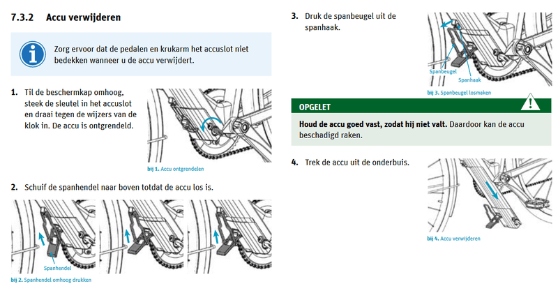

Sinds een paar dagen heb ik een Kalkhoff Berleen 5.G. Ik loop alleen tegen een heel suf probleempje aan: ik krijg de accu niet van zijn slot af. Volgens de handleiding moet ik de sleutel tegen de klok indraaien, als ik dat doe voel en hoor ik een klik in het slot maar verder gaat ie niet. En omdat ik al een sleutel bijna uit zijn plastic behuizing gedrukt heb durf ik eigenlijk niet veel verder gaan. Een beetje 'wiebelen' met de accu helpt niet. In de handleiding waarschuwen ze ook dat je de accu moet vasthouden omdat hij eruit valt als je hem van het slot af haalt en de beugel lost maakt. Nou, bij mij niet :?
Het stomme is dat ik dit niet heb geprobeerd bij de FM, en het zal vast een heel stom trucje zijn om dat de accu eruit te halen.
Hopelijk heeft iemand hier ook een fiets met dezelfde accu.. Anders ga ik toch even langs bij de FM.

Als je een klik hoort moet deze los zijn. Soms zitten de accu's in het frame erg vast. Een klein stukje omhoog wippen lukt dat wel?
Vaak zit er een pakketje wat je in moet drukken om de accu er compleet uit te halen.
  • Tommie12
  • Laatst online: 22:17
@_Eend_ Je zal zeker nog ergens op een knopje of klepje moeten duwen, en dan eventueel verder draaien met de sleuter, anders riskeert de batterij er uit te vallen.
Doe het eens in goed licht en op een plaats waar je makkelijk overal aan kan.

@madmaxf1 Ik kan de accu alleen zijdelings bewegen, niet omhoog of omlaag.
@Tommie12 Er zit verder geen knop of klepje op de accu, de accu wordt op zijn plek gehouden door een spanbeugel die je los moet maken met een spanhendel. De beugel heb ik al los gemaakt zoals in de handleiding:
Afbeeldingslocatie: https://tweakers.net/i/wKryXmQc864Tpu_w7oksZAQ6HqE=/800x/filters:strip_exif()/f/image/bPYbgVZae3902Wi9k8WCVTDf.png?f=fotoalbum_large
Ook dan kan ik de accu niet losmaken :/

Ik heb zelf een berleen 5g. Op zich klopt de handleiding volledig. Maar de accu komt wat moeilijk los en schiet daarna ineens helemaal los. Beste even proberen op een grasveld of een stuk karton onder je fiets. Raar trouwens dat je FM geen uitleg hierover gegeven heeft. Waar heb je hem gekocht?

404error schreef op vrijdag 29 mei 2020 @ 20:19:
De Profile in Soest. Ik moet nog steeds even een keer langs.
