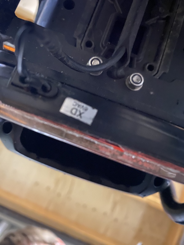

de vliegvisser schreef op zondag 10 maart 2024 @ 20:01:
Deze vandaag via MP laten printen thanks voor de info[Afbeelding]
Net binnengekomen. Ik ben er heel blij mee:
Afbeeldingslocatie: https://tweakers.net/i/-aD2GCx77ekQ3SFiiMcSlQJna64=/x800/filters:strip_icc():strip_exif()/f/image/Jgj1xaHmHGDg4GU1NnsZavck.jpg?f=fotoalbum_large
Afbeeldingslocatie: https://tweakers.net/i/Gbg8uDU627GG9tVBVNN7tUmsrEs=/x800/filters:strip_icc():strip_exif()/f/image/NJM8qa6LBjn6YFCXvLFgYRd7.jpg?f=fotoalbum_large
Afbeeldingslocatie: https://tweakers.net/i/Tge3orl8gIE1VcS_3U_w8TRC1LA=/x800/filters:strip_icc():strip_exif()/f/image/npV1NkZOvapMOddRJXwQbNjH.jpg?f=fotoalbum_large
Afbeeldingslocatie: https://tweakers.net/i/CDo7Hmpcw7xxw-q20Y-Fu8Nu21o=/x800/filters:strip_icc():strip_exif()/f/image/iY4kSzvclH8puOBHWNPZjol7.jpg?f=fotoalbum_large

Ik zit tegen de 5000 km op de Bafang BBS01 motor. Ik heb een keer de buiten tandwielen ingevet, voor de rest niets. Het was opzich niet al te moielijke klus.Is het nu tijd om de (lastiger bereikbare) binnen tandwielen in te vetten na 5000 km? Is het verstandig om alvast nieuwe pakkingen te kopen voor het geval kapotgaan tijdens loshalen? Zal ik dan ook gelijk de buiten tandwielen weer invetten? Wat komt er nog meer bij kijken? Ik ben helaas een leek op dit gebied.
Is het echt voorgeschreven om die binnen tandwielen opnieuw te gaan smeren?
Dat vet loopt toch nergens heen?
Ik zie meer risico’s bij deze operatie dan gewoon niks doen. 5000km is nu ook niet zo veel hoor.

Heeft iemand ervaringen met het losmaken van de bouten van een Yamaha motor, in dit geval bij een Batavus Dinsdag eGo?
Bij mij zitten deze alledrie zo vast dat ik al een kop van de bout heb vernaggeld, maar er geen enkele beweging in krijg. Ik zie aan de andere kant bij de moer locktite zitten, dat heb ik geprobeerd te verwarmen en daarna op de kop van de bout met een hamer getikt in de hoop dat het dan net wat beweging krijgt en snel geprobeerd los te draaien zonder resultaat. Verder de hendel van m'n gereedschap verlengd om meer kracht te kunnen zetten (en toen de kop verpest - RVS, dus vrij zacht materiaal).
De moeren zitten onder een randje van het frame, waardoor er geen steek, dop of andere sleutel op past, maar die kunnen ook niet draaien, want zijn een soort van geborgd/ingeklemd in het frame. Een vreemde constructie als je het mij vraagt, maar iemand zal er wel goed over nagedacht hebben.
Toevallig hebben m'n ouders ook een Dinsdag eGo (ander modeljaar, maar wel met Yamaha motor) en even geprobeerd of het daar wel loskomt, maar ook daar geen beweging. Het ligt dus niet alleen maar aan mijn fiets.
Zit de bout nog op een of andere manier geborgd, ook omdat de kop nog een extra diep gaatje heeft, dat er speciaal gereedschap nodig is? Zo op het oog is het gewoon een gaatje zonder functie qua speciaal gereedschap.
Iemand tips wat ik verder kan proberen, behalve de slijptol?
Foto's verduidelijken vast mijn verhaal:
De bouten:
Afbeeldingslocatie: https://i.ibb.co/mSFV6rb/20240316-183414.jpg
De bout in detail:
Afbeeldingslocatie: https://i.ibb.co/Yh5qNw5/20240316-183434.jpg
De moeren:
Afbeeldingslocatie: https://i.ibb.co/qjt4t4d/20240316-183443.jpg
De moer in detail:
Afbeeldingslocatie: https://i.ibb.co/GxkhQCk/20240316-183511.jpg

Dit is gewoon inbus. Dat gaatje doet niets. Motorbouten moeten heel strak vast gedraaid, anders kan de motor in het frame wringen. Dat hoor je als kraken. Daarom zitten ze zo vast.
Daarbovenop gaan ze nog wel eens vaster zitten omdat ze onderaan je fiets zitten. Daar komt wel eens zout waardoor ze van corrosie vaster kunnen komen. Ziet er bij jou niet uit alsof dat het geval is.
Voor motorbouten gebruiken we inbussleutels van een a-merk met strakke tolleranties en zónder afgeronde kop / bolletje. Wera, Hazet, Swiss tools bijvoorbeeld. Klinkt overdreven, maar wat jou gebeurd is komt bij ons in de werkplaats heel soms ook voor. En dat kost jou/ons tijd.
Pak niet de slijptol of boor. Dat wordt lelijk. Pak 3 oude of goedkope inbussleutels, en laat ze in de bouten vast lassen. Let er wel op dat ze 360 graden kunnen draaien in de positie hoe je ze vastlast. Dan zitten ze helemaal vast. Vaak krijg je ze dan makkelijk los. En anders kun je er nu tegenaan schoppen of met een buis (zadelpen bijvoorbeeld) erop werken. Ze schieten er immers niet meer uit. Dit lukt zónder schade aan de fiets.
