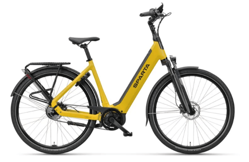

recentelijk heb ik mijn sparta m11ti verkocht en ben aan het oriënteren voor een nieuwe ebike en uiteindelijk op 4 onderstaande verschillende merken uitgekomen. Vereiste voor mij zijn; riemaandrijving, traploos, verende voorvork, accu capaciteit minimaal 500 en voorkeur voor geen smartphonehub. Overigens weet ik bijvoorbeeld niet wat precies het verschil is tussen de bosch BES3 en CX BES3 (mogelijk alleen de standen? waardoor rijbereik van CX BES3 met 5 standen minder ver is dan de gewone BES3 icm met 4 standen?)
Fietsgebruik 2 tot 3x per week woon/werk (17km enkele reis) en 2 tot 3x per jaar naar familiebezoek (50km enkele reis, mijn lengte is 172cm)
gaat om de volgende 4 fietsen waarbij ik de voor en nadelen in zie:
Pegasus Ravenna EVO NV Belt 2023
voordelen;
- 5 jaar garantie (ipv standaard 2 jaar)
- usb-mini aansluiting? (gaf een site aan, maar de kiox's hebben sowieso een usb aansluiting voor opladen?)
nadelen;
- schijnt slecht afgewerkt te zijn, met name kabels en grove lasnaden
- 1 kleur. persoonlijk niet mijn kleur blauw
Sparta d-Rule Ultra Smart 2023
voordelen:
- cashback 400euro
nadelen:
- persoonlijk slechte ervaring met m'n vorige sparta m11ti. De motor (ION) die er mee gestopt zijn. daar kan sparta niet zo veel aan doen, maar met de m11ti was ook designfout gemaakt waardoor bij de meeste fietsen meerdere malen controllerboard moest vervangen (ook die van mij 2x) doordat er troep en water in de behuizing van controllerboard kwam
Batavus Finez E-go Power Exclusive Plus Smart 2024
voordelen:
- goede ervaring met batavus. mijn vrouw heeft inmiddels 5jaar moederfiets batavus e-quip waarbij er buiten onderhoud geen problemen zijn voorgekomen (enige probleem was bokstandaard die speling kreeg in het frame)

Kon je oma dan niet beter een Sparta D-Rule e-bike kopen? Er zit nu 400 euro cashback op deze fiets en bij (o.a.) Fietsenstunt zijn de prijzen heel laag omdat er in 2024 een iets ander model komt.
Een Sparta D-Rule Ultra met Enviolo, Belt, Bosch Performance (smart), Kiox 300 en 500Wh accu kost na krijgen Cashback nog maar 2978 euro.
Een Sparta D-Rule Energy met Nexus 5, Belt, Bosch Performance (smart), Kiox 300 en 500Wh accu kost na cashback zelfs nog maar 2778 euro:
Afbeeldingslocatie: https://tweakers.net/i/CO-ga74ici1zF5MPpIA-G-4BJ6E=/full-fit-in/4000x4000/filters:no_upscale():fill(white):strip_exif()/f/image/YdxukAGQCFiwACPUzlKq3P81.png?f=user_large
(cashback is trouwens wel nog maar paar dagen mogelijk...je kan cashback aanvragen t/m 31 december en je hebt dan wel factuur en framenummer nodig)
[ Voor 25% gewijzigd door silmaril8 op 30-12-2023 00:05 ]

Ontzettend lief bedoeld, maar je geeft hier advies waar ik persoonlijk totaal niet achtersta. Ik ga geen ebike kopen bij een stunt site. :+
We hebben een mooie en eerlijke prijs gekregen, ruim onder de adviesprijs, dat dat niet in de buurt komt van de dozenschuivers is dan maar zo.
[ Voor 25% gewijzigd door roffeltjes op 30-12-2023 09:56 ]
