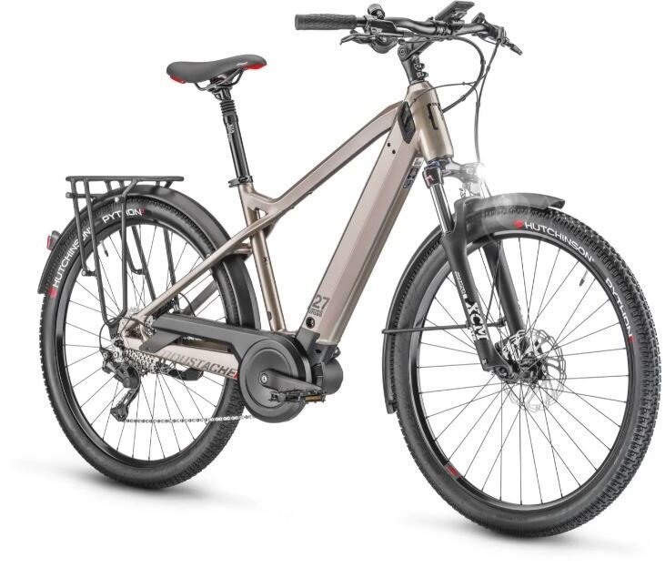

  • elinx
  • Laatst online: 02-06 20:37
roffeltjes schreef op maandag 28 augustus 2023 @ 14:27:
Ik heb helaas (meermaals) minder geluk gehad, kan aan mijn broeken of enkelstand liggen ;)
Met dit model zal je idd minder geluk hebben. :)
Afbeeldingslocatie: https://tweakers.net/i/_TGAoVuI5wKwPXhruTV6bF1wcHI=/full-fit-in/4920x3264/filters:max_bytes(3145728):no_upscale():strip_icc():fill(white):strip_exif()/f/image/FH86Io0imEDav5YNWa0aMcK4.jpg?f=user_large
  • roffeltjes
  • Laatst online: 23-05 18:45
elinx schreef op maandag 28 augustus 2023 @ 14:35:
Dat is meer iets voor mijn dochter!
Het probleem is smeer, niet dat ik mijn broek laat opeten. Gebeurt ook gewoon bij het op/afstappen als ik niet oplet :+
Gaat bijna altijd goed... totdat het niet goed gaat |:(

  • Alex_79
  • Registratie: Augustus 2023
  • Laatst online: 11:46
Goedenavond,
Tot nu toe ben ik altijd een meelezer geweest, vooral in dit topic aangezien ik me zelf ook op een elektrische fiets heb georienteerd. Ik heb in mn jeugd altijd veel gefietst, maar door een lelijke val in Zuid Limburg (zonder helm) kreeg ik er steeds minder zin in, en nadat ik ook steeds meer last van mijn hooikoorts kreeg stopte ik er zelfs helemaal mee.
Tot ik een tijd niet meer kon sporten door een lelijke zweepslag en de tip kreeg toch weer te gaan fietsen. Ik heb altijd veel gewandeld, dus de conditie is er wel, de rest is een kwestie weer de draad oppakken. Na enig speuren en zoeken een paar ebikes uitgeprobeerd en me een Moustache xroad 3 ebike aangeschaft in juni. Bosch middenmotor, 500 watt accu. De fiets deed me zeer sterk denken aan de batavus mprove die ik vroeger heb gedacht, crossover tussen toerfiets en mountainbike. Inmiddels heb ik er 1700 km op gereden in 2 maanden, waaronder ook woon werk verkeer naar kantoor in Eindhoven (40 km enkele reis). Zeer prettige fiets om op te rijden, Bosch motor doet heel goed zijn werk. En ja, ik heb er een helm bij aangeschaft, Kask mountainbike helm. Binnenkort een onderhoudtsbeurt inplannen bij de fietsenmaker, want dat is natuurlijk wel een punt van een derailleur fiets, meer onderhoud dan bij een riem
Afbeeldingslocatie: https://www.sefiles.net/merchant/3303/images/zoom/xroad3standard.JPG
[ Voor 3% gewijzigd door Alex_79 op 31-08-2023 19:58 ]
