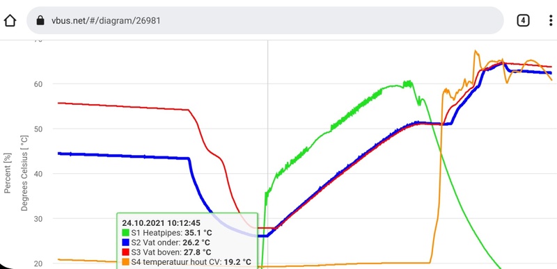

15kW solar, 800 Ltr hygiëneboiler, 80 Heatpipes, 2 * L/L, Pana monoblock 5F en 5J, HR++/+++ , gasloos sinds Feb 2015
  • asing
  • Laatst online: 19:26
Gisteren was een mooie zonnige dag, hoe deden jullie collectoren het :) ? Kregen ze het vat nog een beetje warm?

asing schreef op maandag 25 oktober 2021 @ 12:30:
Ja hoor, ging goed.
150L vat, 2 vlakpanelen op het westen waar vanaf de middag zon op valt.
Afbeeldingslocatie: https://i.imgur.com/5mCRUqr.png
Momenteel monitor ik alleen nog maar de pompsnelheid en het verwarmingselement, ik ben van plan om ook temperatuursensoren toe te voegen aan de spiralen boven- en onderin het vat... Maar dit geeft toch ook al een idee :) Het vat ging gisteren van ~38C bovenin en ~18C onderin naar ~52C graden boven en ~50C onder.
De laatste week helaas wel al een aantal keer het element moeten gebruiken om 'm naar 60 te krijgen.
Anders krijgen we het grote ligbad niet gevuld :P
[ Voor 10% gewijzigd door Slonzo op 25-10-2021 14:04 ]

Tnx @Slonzo ! Een flauw zonnetje doet het dus ook al goed. Ik kon een was spijkerbroeken net droog krijgen buiten. Die heeft wel 6 uur moeten hangen.

Afbeeldingslocatie: https://tweakers.net/i/648qnhiTlAoCv0tzLm4KHXxEvSE=/800x/filters:strip_icc():strip_exif()/f/image/1adNETeOlvywtcoGADop5Bgj.jpg?f=fotoalbum_large
1000 ltr / 90 hp op zuid. Tot 17:15 u zon, boven en onder 51 graden.

Sumar schreef op maandag 25 oktober 2021 @ 14:00:
Nice!
Wat gebeurt er in je grafiek in de ochtend? Ik zie een dalende lijn die denk ik het verlies door de isolatie is en dan ineens valt het naar beneden naar 26 graden. :P
Douche? warmtevraag verwarming?

asing schreef op maandag 25 oktober 2021 @ 14:05:
Nice!
De vloerverwarming die aanslaat. Ik verlies iets van 3 a 4 graden per nacht door afkoeling. Gezien het grote verschil begin van de nacht heeft de vvw die avond ook even aangestaan.

Sumar schreef op maandag 25 oktober 2021 @ 14:20:
Aha! Dus als ik het goed zie slaat in de ochtend je vloerverwarming even aan. Na 10 uur komen de heatpipes in actie om je vat op te warmen en in de avond zet je de hout-cv aan die het vat verder omhoog haalt.
Ziet er goed uit! Zoiets heb ik hier ook voor ogen.
