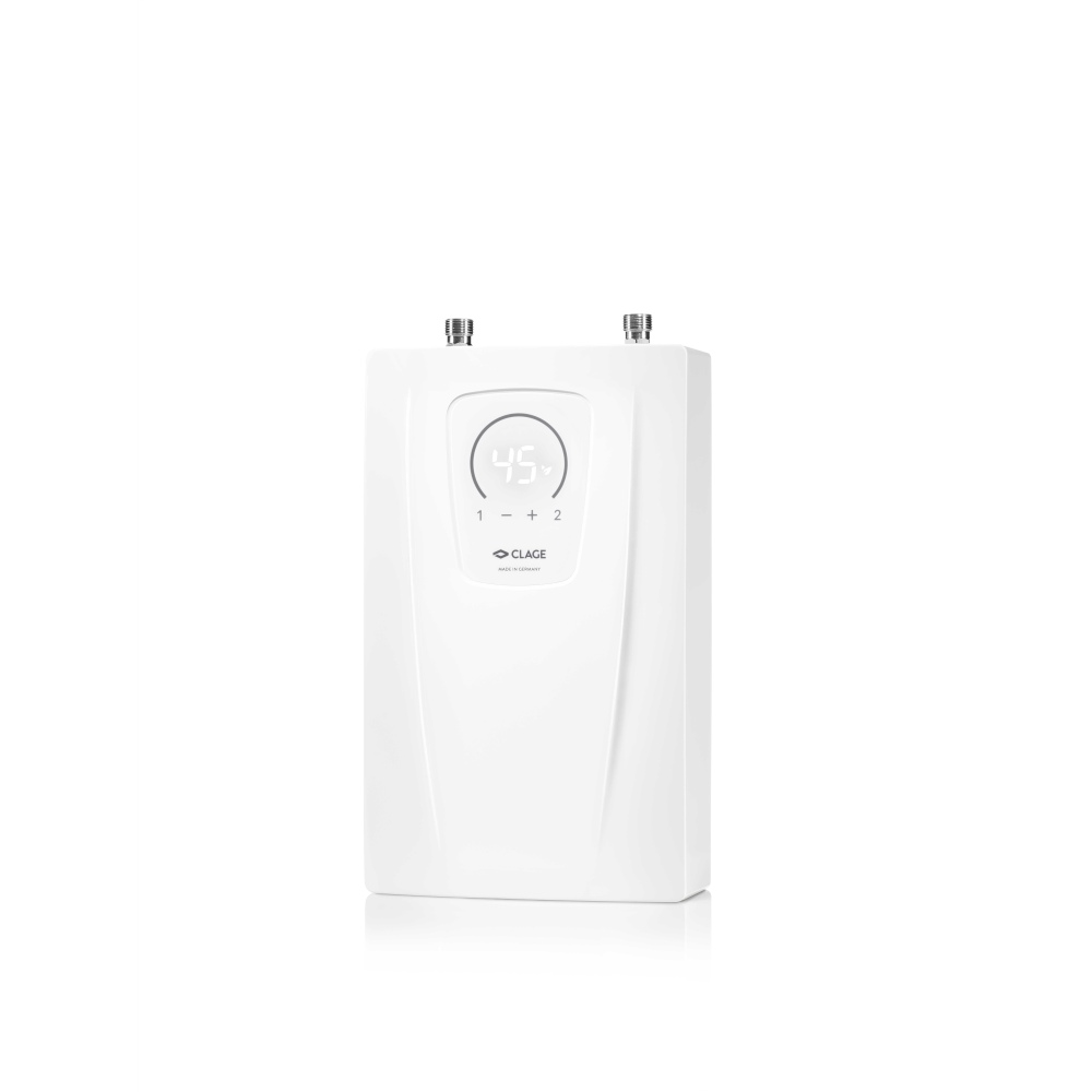

  • Is het zinvol om 2 losse doorstroomverwarmers te monteren? Ik zat te denken om die voor de badkamer op 45-50 graden in te stellen en voor de keuken op 60 graden. Dan wordt er niet zinloos naar 60 graden verwarmt voor de badkamer waar dit nooit nodig is.

- Voor badkamer wel een 3-fase doorstroomverwarmer.

Een buffervat van 400 liter met een hygiënespiraal en een losse warmtepomp.
- staat op 35 graden (vloerverwarming temperatuur), dus minder stilstandverliezen.
- langduriger warm water, de doorstroomverwarmer regelt dat.
- cop van 4 / doorstroomverwarmer cop van 1
- 2 warmtebronnen, dus 50% kans op falen
- RVS hygiëne spiraal heeft wel een veel mindere warmte afgifte dan koperen spiraal.
- Gelijktijdig verwarmen van cv en tapwater door warmtepomp
- minder geluid van buitenunit, door lager gevraagde temperaturen.
- debiet tapwater afhankelijk van doorstroomverwarmer
Is het dan gebruikelijk om in de zomer de warmtepomp uit te schakelen? De doorstroomverwarmer heeft dan meer te doen natuurlijk, maar anders staat je warmtepomp een buffer van 400 liter op temperatuur te houden die alleen via doorstromen gebruikt wordt voor tapwater.
Thnx!
Of je nou een buffervat met hygienespiraal hebt of een boilervat, de warmtepomp zal die altijd moeten verwarmen. Dat kan op een bepaald gekozen tijdstip eventueel.
Icm met zonnepanelen, kost dit nog steeds niks in die maanden. (behalve de investering)
Het enige verschil tussen zonnecollectoren en PV is dat warm water niet terug geleverd kan worden (ik krijg nu boze reacties denk ik), dus in mijn ogen is PV waardevoller. (en makkelijker aan te sluiten + geen onderhoud)
Met een buffervat en hygienespiraal en doorstroomverwarmer heb je altijd nog de keuze of je het vat op temperatuur houdt met de warmtepomp (en met welke temperatuur). Dat is kwestie van proberen.
Met een boilervat, zal je altijd die op 55 graden moeten houden.
