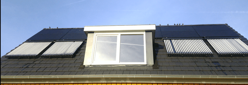

Ik ben druk bezig met mijn eigen systeem. Er liggen nu 150 heatpipes op het dak 1000 liter vat staat en glycol wordt al rond gepompt. Ben nu bezig met het aansluiten van water en cv. Ondertussen elektrisch verwarmen in huis 8)7 meter loopt nu hard…..

ik heb al 3x 24 heatpipes liggen op een 1000L vat. draait prima. dr zit ook een WP op en de vvw. feitelijk verwarmen de heatpipes en de WP het vat, en de vvw haalt er warmte uit. er loopt ook een hygienespiraal door, die water voorverwarmt voor SWW. daarna is er nog een doorstroomverwarmer voor in de winter. in de zomer is het vat heet genoeg om niet meer bij te hoeven verwarmen. WP draait tussen de 25-35 graden ongeveer(stooklijn).
sidenote: ik ben nog aan het kijken of ik het WP direct op de vvw kan laten aanvoeren zodat de heatpipes retour verhoging doen. leidingwerk technisch kan ik het al, maar ik zit nog met hoe ik het moet aansturen, want de WP draait nu op watertemp, en dat kan dan niet meer.
nu mijn vraag. ik ga de heatpipes anders positioneren zodat ze minder in het zicht staan (verwissel ze met PV). PV gaat dan naar het garagedak, maar die liggen minder/niet in het zicht omdat ze een stuk lager zijn. hierdoor heb ik plek voor meer PV en wil ik nog een extra rek van 24 heatpipes erbij leggen (4 in totaal dus) op het dak van het huis.

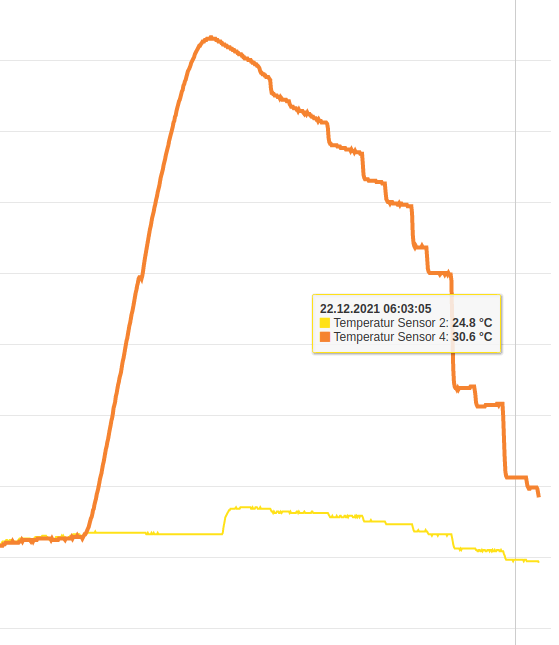

Mijn ZB heeft een prio regeling (en 2 boilers). De prio 1 boiler wordt verwarmd als de heatpipes voldoende warm zijn. zodra de prio 1 boiler op Tmax zit OF de heatpipe temperatuur zakt (b.v. Theatpipe < Tboiler prio1+3 ), dan wordt omgeschakeld naar de prio 2 boiler
in de handleiding van de controller wordt uitgelegd hoe de regeling exact werkt.
  • BenEco
@Baapje327 Same here, ook 2 zonneboilers, 1 van 150L voor sww (ook met 3kW element) en 1 van 380L met een L/W wp op een 2e spiraal. De prio regeling (standaard aanwezig in de controller) werkt prima.
Edit: @Baapje327 stel 150L boiler is 40 graden en 380L is 30 graden. Prio 1 boiler is hier ingesteld op de 150L wat inhoudt dat de regeling zoveel mogelijk zal proberen deze te verwarmen.
De zon gaat schijnen en als de collectors 35 graden zijn (5 graden verschil is ingesteld in de controller) start de ZB pomp om de 380L te verwarmen. Zon blijft schijnen en als de temperatuur collector boven de 45 graden komst gaat de 3-wegklep om naar 150L boiler.
Stel dat de zon die dag de 150L boiler tot 65 graden kan verwarmen dan zou normaal de pomp uit gaan als de collector kouder is/wordt dan de 65 graden, nu schakelt de controller de 3-wegklep terug naar het 380L vat van 40-45 graden en gaat deze verder opwarmen tot de temperatuur 380L vat en collectors bijna gelijk zijn en dan gaat de ZB pomp uit.

b.v. Theatpipe < Tboiler prio1+3 --> hoe moet ik dit lezen? als de heatpipe temp lager is dan de temp in boiler 1 (SWW boiler toch?) en de temp van de boiler 2 kan ie wel aan leveren dan gaat ie naar 2?
@BenEco weet jij hoe dat ie regelt bij jouw?
ik heb het een tijd terug gelezen, maar ik dacht dat ie eerst boiler 1 verwarmt tot temp X, dan switcht naar boiler 2 tot temp Y, en dan terug naar boiler 1 tot temp Z. dan weer naar boiler 2.
probleem wat ik zie is dat boiler 2 temp Y nooit gehaald wordt, want dat wordt constant koud getrokken door de afgifte naar de verwarming.
maar ben dus heel benieuwd, miss snap ik het niet helemaal.

4.6.5 PRIO Priority logic of tank
Description:
If 2 tanks are used in a solar system, a storage priority must be set; the storage priority sets
the priority according to which tanks are loaded. One must decide between first-priority and
second-priority storage tank.
If the first-priority storage tank reaches its switch-on temperature difference before the
second-priority storage tank does, then the first priority storage tank is loaded until its
maximum storage temperature is reached, only then second-priority storage tank should be
loaded.
If the second-priority tank reaches its switch-on temperature difference before the firstpriority tank does, then first of all the second-priority tank is loaded, however, only until the
first-priority tank has reached its switch-on temperature difference. In order to determine this
value, the switch-on conditions of first-priority tank are constantly checked while the secondpriority storage tank is loaded.
In addition, the solar circuit is put to a stop and the increase of temperature in the collector
array is monitored during the test-on time. If the switch-on temperature difference of the
first-priority tank is reached, then the first-priority tank is loaded. If this temperature
difference is not reached, then the second-priority tank is loaded, this test is repeated every
15 minutes.
When the device is delivered, the time interval and the test on time are set to 15 minutes
and 2 minutes (factory set), but can be changed later on.
  • BarryH
  • Laatst online: 20:16
Het is dus instelbaar, maar als prio2 boiler geladen wordt, wordt elke x minuten er y minuten gewacht om te kijken of de collector zo warm wordt dat de prio 1 boiler geladen zou kunnen worden

Vandaag op de korste dag van het jaar toch even mooi de 60 graden bovenin weten aan te tikken :)
Afbeeldingslocatie: https://tweakers.net/i/TaWYAe-vBKGqp6KP3DMj-yQi_h8=/full-fit-in/4000x4000/filters:no_upscale():fill(white):strip_exif()/f/image/lD07EYTB9wCn0lz6Og8o8bb5.png?f=user_large
De retourverhoging op het CV circuit doet helaas nog niet helemaal wat ik ervan gehoopt had, het thermostatisch mengventiel doet er namelijk vrij lang over om te balanceren naar de juiste temperatuur, en in die tussentijd loopt er dus alsnog een hele slok van het warmte water uit bovenkant buffer het circuit in, met een vrij snelle daling van de temperatuur tot gevolg. De thermostaatknop staat namelijk op 30 graden ingesteld (wat eigenlijk meestal de aanvoerstemp is van de warmtepomp) maar als het vat koud is staat hij dus helemaal open op het vat. Bij opwarming vat moet hij dus vanaf helemaal open naar flink geknepen, en dat duurt eventjes..
Ik had gehoopt dat die warmte 'beetje bij beetje' afgetapt zou worden om de retour naar de warmtepomp op te krikken, maar dat heb ik nog niet mooi zien gebeuren.
De installateur gaat er nu een servomotor opzetten, dus ik ben benieuwd hoe dat gaat uitpakken.
Hoe hebben de andere tweakers met retourverhoging dit geregeld?

Ter illustratie van mijn eerdere post even wat grafiekjes hoe de nacht is verlopen:
Temperatuur vat:
Afbeeldingslocatie: https://tweakers.net/i/DlNKLADdKtbzQtCCbUFTtV1B6-4=/full-fit-in/4000x4000/filters:no_upscale():fill(white):strip_exif()/f/image/EEXvkZckp7N7ofHJaeRdikXr.png?f=user_large
En retourtemp. bij de warmtepomp:
Afbeeldingslocatie: https://tweakers.net/i/yvBG0OOhY-o0GSQQSkwMTDPFYfY=/full-fit-in/4000x4000/filters:no_upscale():fill(white):strip_exif()/f/image/vfibNylkVqT073D57dQaxoL5.png?f=user_large
Ik vind het inderdaad logisch dat de CV een stuk meer warmte uit het vat trekt dan een douche, maar de schokkerige manier waarop dit nu gaat lijkt me niet helemaal de bedoeling. Ik zou nog even naar de uitgebreidere logging van de warmtepomp moeten kijken, maar het lijkt er nu een beetje op dat hij steeds aangaat, een slok (te) warm water krijgt, en heel snel daarna weer uitgaat, waarna het grootste deel van de warmte in de leidingen in de kruipruimte ligt af te koelen.
Dat dit 1 keer (de eerste) gebeurt kan ik me nog voorstellen.. Het mengventiel stond vóór de opwarming van het vat namelijk geheel open vanaf de kant van de boiler, aangezien die <30 graden was. Maar na de eerste slok warm water zou hij denk ik om moeten lopen, en vanaf dan nog maar kleine beetjes vanuit de boiler pakken.
In je grafiek zie ik twee tijden....
van 17:49 t/m 6:03
Als dat klopt onttrek je juist zeer geleidelijke warmte uit de buffer! Je vergeet alleen dat alleen de bovenkant warm was dus eigenlijk je maar 400 liter tot je beschikking had. Zeer netjes denk ik in dat geval :)
Mengventiel kan wat laat zijn maar dat zie je wel vaker, ook met een mengmotor is het dan zeer afhankelijk van waar en hoe je de sensor monteert. Hoeft namelijk niet sneller te zijn.

Solar Masters schreef op woensdag 22 december 2021 @ 09:31:
van 17:49 t/m 6:03
Als je het zo bekijkt klinkt het wel heel goed ja :) Ware het niet dat het vanmorgen in de kamer 19,5 graden was, en het dus niet mooi op temperatuur gehouden is (thermostaat stond ingesteld op 20,5 graden)
Waar en hoe zou de juiste manier zijn dan? Hier zit de sensor eigenlijk vlak na het mengventiel.

Even twee dingen niet door elkaar halen :)
Het zonneboiler systeem werkt meer dan goed! 14483 Wh binnen halen op een dag als gister op 21.12.2021 laat zien dat het systeem doet wat hij moet doen. Dit zit grotendeels in de Kop van de Rivusol Heatpipe collector en het smart booster systeem waarmee het rendement van de collector hoger word gehouden. De temperaturen zeggen niks! Jij kunt niet zien hoeveel energie er tegelijkertijd uit het vat word onttrokken terwijl de zonneboiler draait.......
Dat jou huis niet op temperatuur word gehouden heeft niks te maken met de zonneboiler! Je hebt een WP en retourverhoging. De zonneboiler helpt maar de warmtepomp zou de rest moeten doen.
De zonneboiler heeft 14483 Wh toegevoegd aan je CV water.......

woeta schreef op woensdag 22 december 2021 @ 13:50:
Heeft iemand dit wel eens gezien?
Alle HP's hebben nog een ijslaagje erop, behalve 1..
1 buis waar het vacuum er niet meer is? Dan zou het uiteinde ook wit moeten zijn geworden (ipv zilver).

Solar Masters schreef op woensdag 22 december 2021 @ 10:13:
Ja eens, het ligt niet aan de ZB installatie, die warmte wordt idd lekker binnengeharkt :) Maar ik zie het toch als 1 systeem, al begrijp ik dat het uit losse componenten bestaat natuurlijk. Het systeem als geheel werkt echter nog niet top.
Ik vroeg mij af wat gebruikelijk is om te doen bij retourverhoging. Loopt het 'standaard' circuit door het vat, en wordt dat teruggekoeld met de koude retour van vvw (huidige situatie bij mij), of is het gebruikelijker om buiten het vat om te gaan, en dan met kleine beetjes warm water die retour te verhogen?
Mijn gevoel zegt dat dit laatste wenselijker is, ook omdat je dan niet door het vat heen pompt als het koud is (en dus het vat aan het opwarmen bent met de WP).

Ik ben van plan wat vacuümbuizen te installeren op een woning uit 2015. Ik weet niet precies wat voor dakpannen maar ziet er bijzonder uit.
De CV ketel gaat de deur uit. Ik dacht de rookgas afvoer pijp eruit te trekken, in plaats daarvan een rond 125 pvc buis, 90 graden bocht en dan een 45 graden bocht voor de zonneboiler slangen. Wordt dat waterdicht of is hier een betere oplossing voor?
Bij voorbaat dank.
  • Dapdodo
  • Registratie: Mei 2019
busscherski schreef op dinsdag 25 januari 2022 @ 14:19:
Bij voorbaat dank.
water misschien wel, maar vliegjes en ander vliegend ongedierte niet. Wel echt dicht maken
  • busscherski
  • Laatst online: 15-11 23:06
Dapdodo schreef op dinsdag 25 januari 2022 @ 18:43:
Ja ik gebruik wel PUR in de buis
Bij voorbaat dank.
Je kunt een dakdoorvoer voor zonneboiler buizen gebruiken zijn in enkele en dubbele uitvoering te verkrijgen.
Met pvc vraag ik me af hoe je dat goed dicht krijgt rond de buis.

Bartolomus schreef op woensdag 26 januari 2022 @ 08:42:
Ach, je kunt een (schuin) naar beneden gerichte buis prima dicht purren. Zo is 't hier ook gedaan met draden voor PV, welke bovengronds komen in een haag (en dus onzichtbaar).
Want, @busscherski: wat een lomp iets ga je dan op je dak zetten! Koop gewoon een dakdoorvoer(kap) die hiervoor gemaakt is :).

Gwaihir schreef op woensdag 26 januari 2022 @ 10:34:
Ja is ook wel een beetje groot ja.
De rookgas afvoer gaat door een rond 125 gat in de vorm en kleur van de andere dakpannen. Wat dat betreft leuk als die kan blijven.

busscherski schreef op woensdag 26 januari 2022 @ 13:03:
Koop bijv. Afbeeldingslocatie: https://www.demeyersanitair.be/s/picture/31381680/1000/650/solar-leiding-kabeldoorvoer-plat-dak-airco.jpg om over die pijp heen te lijmen? (Op maat maken door onderste stuk vanaf passende hoogte weg te zagen?)
Bij voorbaat dank.
Wellicht helpt het je, kort geleden heb ik met deze dakdoorvoer de solarleidingen naar buiten gebracht.
1 pan verwijderen en deze doorvoer daarvoor in de plaats. Vast geklopt op de pannen er omheen. Dit werkte prima.
