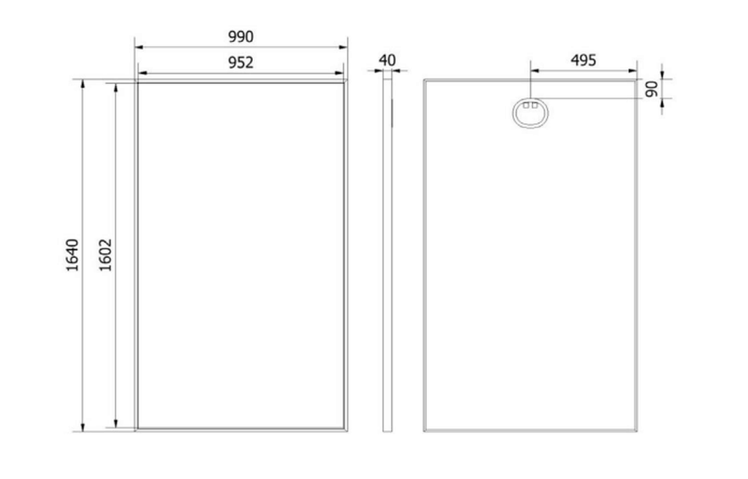

Goed, via allerlei omzwervingen ben ik toch weer op het idee aanbeland om weer een zonneboiler te plaatsen. Althans; het verkennen van de mogelijkheid.
Huidige situatie: CV Ketel met (voorheen) in serie aangesloten zonneboiler op het dak. Ik zeg voorheen; want dat ding is vorig jaar bevroren en al dan niet door een combinatie met roest volledig doorgerot. Was zo lek als een mandje, dus die heb ik er tussenuit gehaald.
Echter; Alle leidingen liggen natuurlijk al naar het dak. Deze kunnen vrij makkelijk weer in ere hersteld worden.
Schans ligt er ook al; en is missshien ook te hergebruiken als ik een geschikte kandidaat kan vinden.
Plan was sowieso om deze zomer de overstap naar warmtepomp te maken. Dan blijft alleen de vraag over wat te doen met SWW. Extra zonnepanelen kan ik overigens niet kwijt. Heb er 21 liggen, en mijn omvormer heeft geen hogere capaciteit.
Ik zie twee goede opties,
- Split WPBoiler, zoals een Atlantic Calypso. Hierbij wel gebonden aan 270 liter.
- Zonneboiler setup. Hierbij makkelijker om naar 400 liter te gaan.
In het laatste geval is het ook weer een gevalletje door de bomen het bos niet meer zien. :)
Waar zonnepanelen in algemeenheid dezelfde maatvoering hebben, lijkt dat met zonnecollectoren niet het geval te zijn.
De specs van de huidige setup:
Afbeeldingslocatie: https://tweakers.net/i/_UtE5IWG1CgCyo12L1bZUUbAb0Q=/full-fit-in/4000x4000/filters:no_upscale():fill(white):strip_exif()/f/image/pvasomxgpBm4QYXWWBQEHDPi.png?f=user_large
Formaat is 1937 x 1022.
Vraag 1: kent iemand collectoren die qua formaat ongeveer gelijk zijn, zodat ik de schans plug-and-play kan gebruiken?
Vraag 2: de combinaties die ik zie gaan bij 400 liter uit van 4 collectoren. Die kan ik niet kwijt. Zelf samenstellen van een combinatie leidt m.i. tot het vervallen van de subsidies. Iemand een idee hoe hiermee om te gaan?

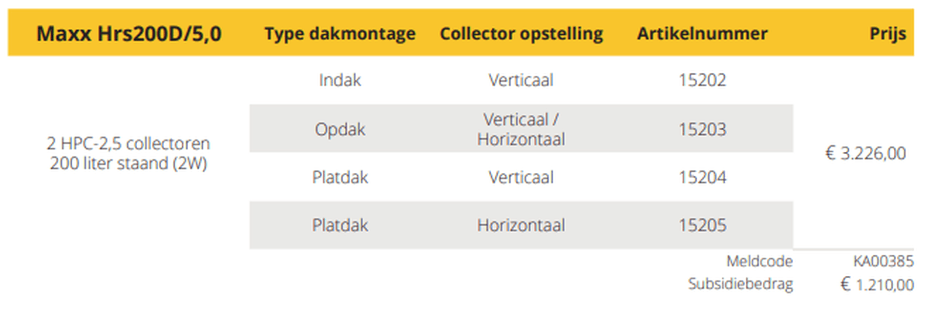

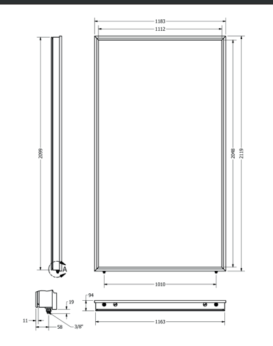

edit: Voorbeeld: bij HRSolar kom je op de Nero:
Afbeeldingslocatie: https://tweakers.net/i/GEAXqY-y_w1tiKKa8P-C_GtilWc=/full-fit-in/4000x4000/filters:no_upscale():fill(white):strip_exif()/f/image/7uihc9fwf2hjKfhsX1sdwtKp.png?f=user_large
Of de HPC 2,5:
Afbeeldingslocatie: https://tweakers.net/i/oIGipAcTA2fJ1qxHUVIGY2MRcGM=/full-fit-in/4000x4000/filters:no_upscale():fill(white):strip_exif()/f/image/tjsdkO8c38sGz66ZXihaIXx5.png?f=user_large
Denk dat ik de laatste wel kwijt kan. Maar zal dan wel een nieuwe schans inhouden. En extra ballast. Kost ook de hoofdprijs niet met 150 euro per stuk overigens.

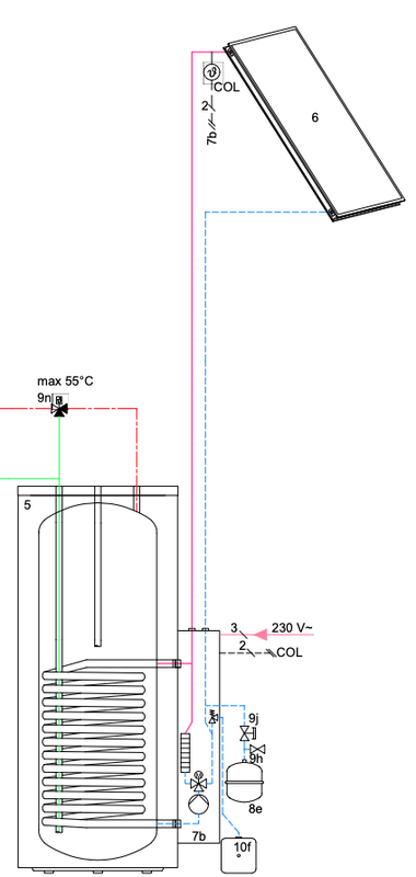

Grotere uitdaging is een combinatie vinden van 400L vat met 2 collectoren. Ik zou in feite een 200L op de bon moeten hebben en een 400L in de doos zeg maar.
Afbeeldingslocatie: https://tweakers.net/i/IWhXGD_IsZzCCeAbIeTyicKho_M=/full-fit-in/4000x4000/filters:no_upscale():fill(white):strip_exif()/f/image/cNJzG0Al9zOpWyx2ZtXzG1qq.png?f=user_large
Afbeeldingslocatie: https://tweakers.net/i/9dQ2AFnrERcHShRdOd99ccW0MJU=/full-fit-in/4000x4000/filters:no_upscale():fill(white):strip_exif()/f/image/Lt0YgU6mGCoKCRgzfJkyJWqZ.png?f=user_large
Maar dan kom ik inclusief 1000 euro meerprijs bovenop de set op 4226, met een subsidie van 1210. Lijkt me inmiddels niet heel rendabel meer.

Ja die spiraal is om een andere warmtebron op aan te sluiten. Maar het systeem wat je erop aansluit moet een eigen besturing systeem en pomp hebben.
Dat zit niet in de warmtepompboiler. Je heb dus alleen een spiraal ter beschikking.
Sluit je een zonnesysteem aan van Vaillant kan het een en ander communiceren met ebus. Maar het blijft dus een eigen systeem wat gebruik maakt van de spiraal voor warmte
Dit is het systeem maar dan met een gewone boiler. Maar exact het zelfde.

Thx. Ja er is inderdaad een aparte boiler met voorverwarmd tapwater. Hier zal waarschijnlijk ook de sturing in zitten.
De temperatuur sensor hoeft dus ook niet in de boiler zelf om te meten? DIt zal de besturing van de zonneboiler alsnog zelf doen dus ?

@Possible Je kan ook de ZB zo laten, die als feed in voor de VWP boiler gebruiken. Die laatste zal dan nog maar weinig hoeven doen, muv de wintermaanden.

Ja dat is een optie.. Dus gewoon de toevoer wat nu naar de CV gaat naar de inlaat van de warmtepompboiler.
Lijkt me dat je wel 'n sensor van het oude naar het nieuwe vat over moet zetten, ja.

Maar wat @BarryH zegt zou ook gewoon kunnen toch? Dan je het voorverwarmde tapwater wat nu door de zonneboiler gedaan wordt doorstuurt naar de koud water ingang van het vat.
Op die manier heb je dus geen 10-15 graden water toevoer maar 40+ ? (ik weet niet precies hoe groot dat vat is, maar bij 50 liter zou het wel ophouden denk ik)
  • BarryH
@Possible In de zomer waarschijnlijk ook wel 80 graden water. Hangt helemaal af van SWW verbruik, instralingshoeken, instellingen ZB controller, etc.
Als de huidie ZB gewoon functioneert, zou ik het zo simpel mogelijk houden. Op het moment dat je de VWP boiler direct aan de ZBcollector hangt moet je namelijk in de regeling eea ook goed uitdenken: Je wil primair warmte van de zon en daarna aanvullen met de VWP functie. Dus dan krijg je iets van overdag de VWP niet laten draaien want dan kan de ZB het opwarmen doen. MAAR: wat dan als je eerder warmte nodig hebt.
Met allebei de eigen boiler en serieel geschakeld is het veel makkelijker.
Eventueel tweaken zou nog kunnen door met een circulatiepomp water tussen de boilers te rouleren, b.v. in de zomer. Dan heb je effectief alle boilerliters voor de ZB beschikbaar. Maar ook dan opletten: dus b.v. alleen circuleren als de ZB heel heet is.
Ja dat lijkt mij het verstandigste...

BarryH schreef op vrijdag 11 februari 2022 @ 11:38:
vs.
Hangt helemaal af van SWW verbruik, instralingshoeken, instellingen ZB controller, etc. [..]
Zoals het laatste stukje al aangeeft, is twee vaten als gezamenlijk één boiler niet zondermeer de simpelste oplossing. Vanwege legionellabeveiliging en stilstandsverliezen lijkt het me op lange duur ook niet de meest economische.
Het sluit nu wel makkelijk aan :). Maar aan zo'n circulatiepomp zou ik dan echt niet beginnen; voel je die behoefte dan is dat dus het moment om het overbodige voor-vat er tussenuit te slopen.

Geloof toch dat ik het helemaal niet dichtgerekend krijg om een nieuwe zonneboiler neer te zetten. Zelfs terwijl de helft van het werk al gedaan is. Kost me minimaal 3000 euro als ik uit ga van 400 liter en 2 collectoren.
Losse boiler kost me 2000. Voordat ik die 1000 euro eruit heb zijn we 15 jaar verder.

  • MikeyMan
  • Laatst online: 19:06
MikeyMan
Vidi, Vici, Veni
Yup...
Tel daar 1000 euro meerprijs bij op voor 400 ipv 200 liter en je bent er.

@MikeyMan waarom een grotere boiler?
en is dat de subsidie die per 1/1/2022 geldt?
of een gratis boiler:
https://zonneboilermagazi...3-solmax-zonnecollectoren
[ Voor 14% gewijzigd door BarryH op 11-02-2022 14:20 ]

BarryH schreef op vrijdag 11 februari 2022 @ 14:19:
Heb een flink bad en twee badkamers. Denk het met 200 liter zeker niet te redden. Zeker niet als ik over ben op een warmtepomp.
3 collectoren kan ik helaas niet meer kwijt. Maar eens kijken wat die verder in de aanbieding hebben.
edit: denk dat daar het struikelblok zit.
Ik kan maar twee collectoren kwijt, en daarmee is automatisch de subsidie beperkt. En een set met >200 liter en 2 collectoren waar ook subsidie op geldt is niet te vinden.
[ Voor 21% gewijzigd door MikeyMan op 11-02-2022 14:38 ]

MikeyMan schreef op vrijdag 11 februari 2022 @ 14:14:
1000 euro extra om in plaats van een 200 liter vat een 400 liter te nemen? Dat klinkt als een héél groot verschil. De eerste de beste site die ik los trek, heeft het over de helft..
Inderdaad zal je subsidie blijven hangen op de omvang van je collector. Als die niet mee groeit, doet je subsidie dat ook niet.

Gwaihir schreef op vrijdag 11 februari 2022 @ 15:15:
Dat is het prijsverschil bij HRsolar, uitgaande van een boiler met 2 spiralen, ook eentje voor de warmtepomp.

  • Wasp
  • Laatst online: 19:28
Ik heb lang gegoogled maar nog niks tegengekomen. Bestaan er smalle zonnecollectoren?
Het gaat om deze situatie:
Afbeeldingslocatie: https://tweakers.net/i/1DBOETBooeZYvq6-6GDYh4G_KAM=/234x176/filters:strip_exif()/f/image/Nxa322WHdWUAf0tTUXEbRcuO.png?f=fotoalbum_medium
De precieze ruimte heb ik nog niet opgemeten, maar de panelen zijn 992mm breed. Hier op de technische tekening te zien:
Afbeeldingslocatie: https://tweakers.net/i/z5YE_XSuVfpShaj-U0Ge6wE0x7A=/234x176/filters:strip_exif()/f/image/3kVBgpCrFWWkCVqHgNo8Y9ui.png?f=fotoalbum_medium
Dus ik schat in ongeveer 1.20m ruimte tot aan de dakrand.
Bij mijn offerteaanvragen heb ik al één reactie binnen, vrij bot: "Nee, dit past niet". Zonder verder mee te denken in de opties.
Heeft één van jullie nog een geniaal idee? Ik zou 4 panelen kunnen opofferen maar dat kan ook weer niet de bedoeling zijn...
Ryzen 9 5900X, MSI Tomahawk MAX, 32GB RAM, Nvidia RTX 4070 Ti | Mijn livesets

  • MetalfanBlackness
MetalfanBlackness
♥ PV & SB ♥
Wasp schreef op vrijdag 18 februari 2022 @ 08:36:
Deze zijn ongeveer 99cm breed en 164cm hoog: https://www.hrsolar.nl/zonneboilers/nero-collector/
Ik weet alleen niet hoeveel afstand je van de rand af moet houden, ik las ergens een 0,5 meter, maar dat zou het wel een heel dunne collector moeten zijn.
[ Voor 6% gewijzigd door MetalfanBlackness op 18-02-2022 09:56 ]
Ik wordt liever niet "vrij bot" gevonden, maar tja.. wat voor opties dan..?
Is een extra grote dak overstek (luifel) aan die kant van de woning wat voor je?

Zoals ik zei; ik kreeg een offerte met de melding dat ik 514m3 gas ging besparen. Waar ik dat vervolgens zou moeten laten in relatie tot mijn huidige verbruik van 100m3 voor gas wist de leverancier mij echter niet te vertellen.
Dan kun je wellicht 'zuiniger' verwarmen, maar is het onder de streep nog geen nuttige toevoeging in een situatie met bestaande bouw.
Dan kan ik er 1 collector van maken ipv 3 collectoren. Zit ik op 160m3 besparing. Die ik nog steeds niet kwijt kan. En dan kom ik bovendien op de momenten dat ik het wel kwijt zou kunnen met een tekort aan, en moet de warmtepomp alsnog bijspringen.
