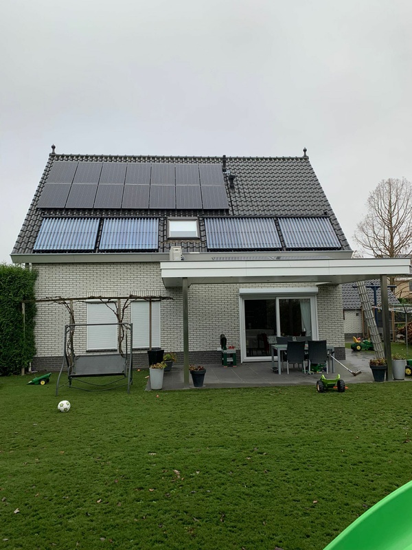

  • jerh
  • Registratie: Mei 2015
  • Laatst online: 17-11 20:05
Wasp schreef op vrijdag 18 februari 2022 @ 13:40:
Perfect! Ik heb gelijk 3 installateurs een mail gestuurd :) Dankjewel, precies wat ik zocht.
Nouja... misschien is het inderdaad wel te krap. Maar een reactie als "Helaas, door reden x en y past het niet" is al heel anders dan letterlijk de reactie "Nee, dat past niet. Groet x" :)
Ik wacht even de reacties af van de installateurs die Nero collectoren kunnen leveren. Zou het heel dom zijn om 2 zonnepanelen op te offeren? Ik kom nu met mijn opwek ongeveer op 0 uit, inclusief 100% salderen.
Zo ziet het er in de praktijk uit....
zonnedak
Ik heb er 6 liggen. Zie een boel over pv en wp. Ik heb hier een w/w wp en bewust voor een zonneboiler gekozen. Meer vanuit zelfvoorzienendheid en millieu dan uit financieel opzicht. De bron regeneer ik er niet mee, ik heb hier een sterk stromende ondergrond en de bron komt in de winter niet onder de 8 graden.
[ Voor 16% gewijzigd door jerh op 18-02-2022 14:25 ]

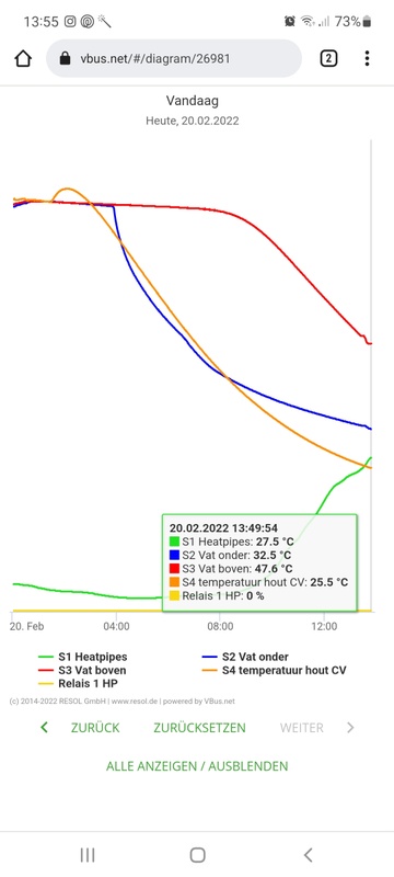

Ik ga helpen met die cijfers.
De installatie draaid hier nu met 150 hp op het dak richting oost. Wat ben ik eigenlijk aan schrijven ik kan het beter laten zien…
Hier de link van mijn installatie (ik denk dat iedereen dit dan kan zien.)
Ik meet trouwens bijna alles en het systeem is nog niet helemaal af en er komen nog enkele kleine wijzigingen.
https://www.vbus.net/scheme/16bb90c128c21305a9a465d4d6da081f

Begrijp ik goed dat je met die 150hp op een 1000 liter buffer naar de winter toe er mee profijt van hebt?
En richting de zomer de overcapaciteit gebruikt voor het zwembad te verwarmen?

Ik heb alle systemen naast elkaar gelegd en reeds lang geleden berekeningen gemaakt. Daarnaast logisch nadenken en ben toen tot de conclusie gekomen dat HP of vlakke plaat het enige is wat echt verschil maakt als je iets duurzaams wilt doen en efficiënt je huis wilt opwarmen.
Toen ik vorig jaar dit huis heb gekocht ben ik direct van het gas afgegaan en de knoop voor HP was reeds doorgehakt lang geleden.
Ik denk of je nu HP of elektra opwekt in de winter is dit altijd beperkt kwa opbrengst. Dus je hebt extra ondersteuning nodig. Ik wilde gaan voor een WP maar na gesprek met buren en rondgekeken te hebben toch besloten voor een pelletbrander te gaan. Daar heb ik nu 0 spijt van.
Ik heb in mijn zoektocht naar de juiste equipment dit forum toen gevonden en daar de juiste firma gevonden want ben er intussen wel achter dat vele installateurs/firma’s echt niet weten waar het over gaat. Al zullen er ongetwijfeld zijn die het echt wel snappen.
Enkele data van het huis: in 1974 gebouwd 1000 m3. Er zat 5 cm isolatie onder dakpannen en sporadisch is er een spouwmuur geïsoleerd de vloer op de begane grond is nog niet vervangen maar de woonkamer en slaapkamers boven wel. (Split level woning) de twee verdiepingen die gedaan zijn bevatten nu 2 km slang en hiermee verwarm ik nu het huis. Omdat we nog steeds bezig zijn is 66% van de woonkamer nu live met de vloerverwarming de rest moet nog aangesloten worden.
Ondertussen is 1/2 dak geïsoleerd en heeft nu 21 cm isolatie. Dit merk je meteen.
Ik post met en met wel enkele zaken. Ook grafisch kan er veel uit het systeem gehaald worden.
Mooi systeem, zelf ook in 2017 H.P. 72 stukst zelf geplaatst, in combinatie met 2 keer 400liter ( 1 keer hygieneboiler met hygienespiraal en 2 warmtewisselaars. )
Geen pelletkachel maar 2 keer een 5 kw lucht/water warmtepomp. ( sinds 2 jaar geen gasaansluiting). _/-\o_
Zonnepanelen ongeveer 4000wp

Leudal schreef op zaterdag 19 februari 2022 @ 11:55:

Gwaihir schreef op zondag 20 februari 2022 @ 13:29:
Verhaal klopt, maar deze waarde niet, denk ik.
1. Het is geen boiler (vol met SWW), maar een vat met hygiënespiraal. Is hij bovenin 40 graden, dan moet die warmte (bij stromend SWW) nog overgedragen worden. Dus tel bij dit doel zeker 5 graden op.
(Tevens haal je de warmte dus niet uit een deel, maar over de hele lengte van de spiraal. Dus is het direct onder de top gelijk erg koud, dan ga je het ook niet redden, of moet die top extra heet zijn.)
2. Je verliest op de thermostaatkraan (als je die hebt natuurlijk, bijv. i.v.m douche-WTW) doorgaans ook nog 'n aantal graden. Er zouden inmiddels modellen moeten zijn die dat niet hebben, maar kennelijk gaat het gros er nog vanuit dat 't warme water toch wel met 60+ graden aan komt en mengen dus altijd wat koud bij. Dus tel er nog een keer een kleine 5 graden bij.
Dus 50 graden is denk ik sowieso al zo'n beetje het minimum bovenin. (En ach, minder dan 55 à 60 graden wil 'n pelletkachel je toch niet geven, neem ik aan. I.v.m. het verbrandingsproces en ongewenste condensvorming indien hij lager zou gaan.)
Ik heb een vergelijkbaar systeem maar dan met houtcv, hygienevat 1000 ltr. Als mijn vat bijv. 30 graden onder is en boven 43, kan ik daar nog prima 10 minuten mee douchen.
Net het badje voor mn dochter nog even gevuld, SWW neemt niet heel veel. (Zie afbeelding)Afbeeldingslocatie: https://tweakers.net/i/jEXL2BZR38t0adNusfvVytLqw00=/x800/filters:strip_icc():strip_exif()/f/image/IAfaHTyAQn8aYrtaJyRy8MVx.jpg?f=fotoalbum_large

Ik was gisteren op het dak met de rolmaat.. ik zal vanavond de schuifmaat meenemen, ik denk dat het 68mm is
overigens draait het systeem er gewoon op door, staat er alleen zo gehavend bij.
die 4 stuks op 120 maken geen verschil.
Stuur maar ff een foto, misschien ook van het type plaatje

En een link naar een artikel over opbrengst ZB bij verschillende temperaturen in de boiler:
https://energieambassadeu.../thermische-zoncollector/
even scrollen voor het grafiekje.
Jammer genoeg geen bronvermelding, maar geeft wel een indicatieAfbeeldingslocatie: https://tweakers.net/i/a2dmAZhmepottFBYfmL2JLR7wmU=/800x/filters:strip_exif()/f/image/Cj7ApXqdIDbOVZ6LH2PId6rF.png?f=fotoalbum_large

BarryH schreef op woensdag 23 februari 2022 @ 10:13:
Jammer genoeg geen bronvermelding, maar geeft wel een indicatie[Afbeelding]
Dit ik enkel een klein gedeelte van de waarheid.....
Het rendement van een collector bij een bepaalde instraling ten opzichte van de omgevingstemperatuur staat gewoon vermeld op het certificaat van de collector.
Maar dit zegt niks over de opbrengst van je systeem! Je kan idd kijken naar wat een collector kan als hij alle energie op een lage temperatuur kwijt zou kunnen. En natuurlijk kun je in iedere installatie op het koudste punt de meeste energie toevoegen. Maar daarbij speelt veel meer dan alleen temperatuur en collector.
De hellingshoek en richting van de collector heeft een zeer grote invloed op de opbrengst! Zeker als je kijkt in welke tijd je verbruik het hoogste is en waar de meeste energie ook opgenomen kan worden.
Het verschil tussen een ZW opstelling op 35 graden bvb tegen over een 55 graden opstelling pal Zuid kan richting de 300KWh Per m2 apertuur op jaarbasis gaan! Laat staan als het systeem dan niet zijn warmte kwijt kan in de zomer.

  • Lennarthenk
  • Registratie: September 2021
  • Laatst online: 28-12-2022
Afbeeldingslocatie: https://tweakers.net/i/NZm0Wb2ja8icKssqwFzzv2B6QTE=/x800/filters:strip_icc():strip_exif()/f/image/XuGVUFr18ePsN7u6Nnf4hwsI.jpg?f=fotoalbum_large
  • Lennarthenk
Afbeeldingslocatie: https://tweakers.net/i/9UHuc8EEVX_yX1-wH-DkMFAnlPU=/x800/filters:strip_icc():strip_exif()/f/image/08mzSsjInu2XUnwhB8Pvd4mk.jpg?f=fotoalbum_large
  • BarryH
Nee, nooit storing gezien. Meet volgens mij verder de temperatuur niet

  • Leudal
  • Laatst online: 18:00
Leudal
2 X Pana MDC05J3E5 72 cpc
Bartolomus schreef op maandag 28 februari 2022 @ 19:02:
Ik denk erg optimistisch gesteld deze grafiek zal wel theoretisch gebaseerd zijn bij meest optimale condities.
Een super geïsoleerd huis zal zeer zeker iets kunnen met deze temperaturen ook in de winter maar het gros in Nederland zeker niet. Ik zou december januari niet meetellen. November februari aan 30 a 40%. Maart kan onafhankelijk of in ieder geval veel. Dit voor gros huizen. Gemiddeldes hebben weinig zin naar mijn idee aangezien iedere situatie apart bekeken moet worden en je daar eerst een energetisch model van moet maken voor je kan bepalen wat je nodig hebt.
Als ik de link met de live stream bekijk van je installatie waarom is er dan gekozen om alles op Oost te leggen.
Was op West geen plaats? ( mits het tenminste een zadeldak betreft )

  • Bartolomus
  • Registratie: Februari 2021
  • Laatst online: 25-03 18:05
Leudal schreef op maandag 28 februari 2022 @ 19:56:
West heeft wel plaats maar geen zon. Wel veel bomen 😉
