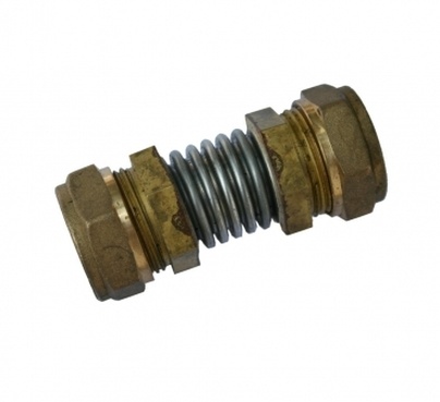

  • Baapje327
  • Laatst online: 15-11 16:34
Solar Masters schreef op dinsdag 1 maart 2022 @ 15:40:
Ik zie verschillen van 400KWh op jaarbasis met m2 apertuur! En geloof mij dit heeft niks te maken met de opbrengst van de collector!
Zal morgen hier nog wat meer over schrijven! Dus mochten jullie vragen hebben………
@Solar Masters tof! inhoudelijk kennis waar we van kunnen leren, keep it coming!
over bovenstaande verhaal, wat zijn krachtcompensatoren?
google weet dit niet, dus ben wel benieuwd.
en ik ben wel benieuwd naar hoe je de opbrengst van de collectoren/totaal systeem kunt vergroten. volgens mij zijn veel van ons daar naar op zoek omdat 'wij als tweakers' toch altijd het maximale uit een systeem willen halen. (en het liefst zelf of met beperkte (specialistische) hulp). want dat is toch een beetje de sport zoals ik het hier ervaar althans.

Baapje327 schreef op dinsdag 1 maart 2022 @ 20:59:
Afbeeldingslocatie: https://tweakers.net/i/6U0ffdF9zZL93FeKFg9a4ny3IKg=/full-fit-in/4920x3264/filters:max_bytes(3145728):no_upscale():strip_icc():fill(white):strip_exif()/f/image/48X1J719bBgFth4jXka1akB5.jpg?f=user_large
Dit is een krachtcompensator....
Soort van RVS ribbelslang maar dan met een andere welling waardoor hij de krachten van het uitzetten en krimpen kan opvangen tussen de collectoren. Veel vergeten dit omdat hier bij een CV of tapwater installatie niet over word nagedacht. Logies ook want je het het dan vaan over temperatuurverschillen van ca. 60 graden. Tussen de collectoren buiten echter lopen de temperaturen van -30 tot +300 graden. En dat betekend dat er veel krachten ontstaan als ik meerdere collectoren op 1 rij plaats. Dit voorkomt vervorming van de collector (verzamelbuis) en de kans op lekkage. Veel collectoren met 22mm aansluitingen gaan hierdoor ook vaak lekken(Zeker zonder steunhulzen). Vandaar dat wij op onze collector gebruik maken van vlakdichtende aansluitingen met PTFE pakkingen.
  • Baapje327
Solar Masters schreef op dinsdag 1 maart 2022 @ 21:09:
ah helder,
verkopen jullie die ook los? en zijn er verschillende lengtes?

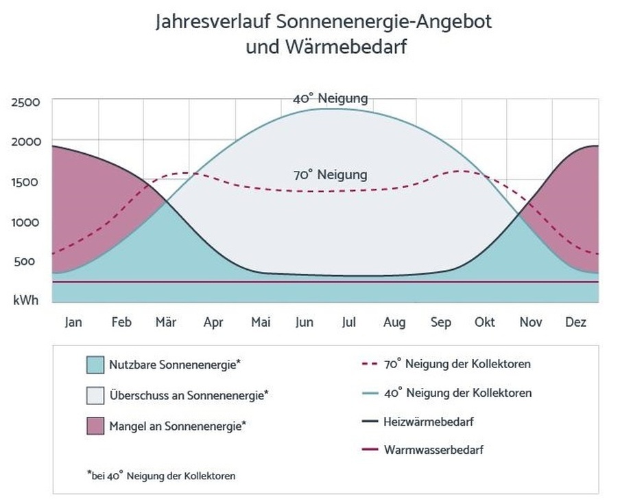

Ja klink heel makkelijk wat tips om jullie bestaande systemen te verbeteren …….
Ik denk dat er altijd een verschil moet en zal blijven bestaan tussen professionele installaties geïnstalleerd door specialisten en doe het zelf systemen. Een goedkoop en goed systeem willen hebben gaat gewoon niet. De hoofdcomponenten moeten dan heel toevallig al goed zijn geselecteerd. En de opbrengst wordt door heel veel factoren beïnvloed.
De makkelijkste zijn de volgende:
1. Collector type (Juiste type selecteren aan de hand van behoefte/temp/jaargetij en oriëntatie).
2. Hellingshoek en Oriëntatie (hebben misschien wel de meeste invloed op de besparing),
3. Kwaliteit van installatiewerk (je wilt niet weten hoe vaak warmtegeleidende pasta niet op de juiste manier wordt gebruikt of heatpipe koppen maar voor de helft in de herder zijn gestoken),
4. Oppervlakte warmtewisselaar (boiler/Buffer) Lees hier vaker iets over twee boilers met het collectorvermogen daarop aangesloten voor de gezamenlijke inhoud! De warmtewisselaar in de boiler is in dat geval te klein waardoor je vaak op een hogere temperatuur draait en het Delta T verder uiteengedreven wordt (het resultaat daarvan is een slecht collector rendement),
5. Regelstrategie (Goedkope en vrij programmeerbare regelingen zijn geen match voor een speciaal ontwikkelde regeling van 1 van de topfabrikanten!) Vaak is dat al 25% winst! ,
6. Isolatie (en of Leiding lengte) Het verschil tussen de uitgaande collector temperatuur en de temperatuur die aankomt (wij meten dat op de pompgroep) zou niet veel groter moeten zijn dan 1-2 graden wanneer het systeem draait! (Ca. 45% pompstand of meer) Bij de opstart is dit altijd meer maar na ca. 20 a 30 min moet dit minimaal zijn.
7. Afname. (Misschien wel de belangrijkste!) Alles hierboven maakt geen verschil wanneer het afgifte systeem niet klopt!
Dat wil zeggen dat de systeemintegratie, advies en engineering vooraf en de instellingen belangrijker is dan het type collector.
Ik ben deze zelf nog aan het tekenen voor mijn handboek, Dit geeft eigenlijk de mogelijkheden met zonnewarmte weer. De hellingshoek die ze hebben genomen is wat extreem maar komt aardig overeen met het verschil tussen 35 en 55 graden
Afbeeldingslocatie: https://tweakers.net/i/ZUHZ3RN_XKR72xlSGrBBpzey_7g=/full-fit-in/4920x3264/filters:max_bytes(3145728):no_upscale():strip_icc():fill(white):strip_exif()/f/image/E84bY1ZCqxSMoc71b2IoUAEo.jpg?f=user_large
Hier kun je het volgende uit opmaken:
In Maart en Nov. Kruizen de lijnen van opbrengst en warmtebehoefte zich. Waar deze lijnen zich kruizen heb je echter ZELF in de hand!
Op het gebied van warmwaterbereiding valt het meeste te halen van Maart t/m Okt. Dat weten we wel maar de overlapping van Feb. t/m April en Okt. Tot eind Nov. is waar geld te verdienen is!
Ik wil nu niet te ver ingaan op plaatsing van collectoren maar bij een laagstaande zon heb je met een oost/west opstelling deze overlapping nagenoeg niet! Verwarmingsondersteuning MOET een opstelling zijn van ZZO – ZZW en ca. 50 t/m 55 graden hellinghoek om het maximale eruit te kunnen halen en serieus een verschil te kunnen maken. De grote van het collectorveld en Buffervat moeten natuurlijk in verhouding staan met de warmtebehoefte. Dus niet denken dat een 200 of 300 liter tapwater boiler veel bereikt wat betreft de totale dekking/besparing. Een Cv watergevulde Hygiëne combinatie buffer met tapwaterspiraal en stratificatiebuis is voor een goede installatie een must en denk toch snel aan 100L per 10M2 vloerverwarming. Krijg nu zelf 85m2 vloerverwarmingen op de begaande grond en plaats een 1150 liter (Custom made) slimline Hygiëne combinatie buffer (80cm incl. isolatie breed en 246cm hoog) en een aansluiting voor een elektrisch element boven de bovenste wisselaar als noodvoorzieningen met 120 Vacuümbuizen op 50 graden Zuid. Het doel is dat ook echt om minimaal 85% van de totale warmtebehoefte af te dekken met de zonneboiler.
Als we naar het afgifte systeem kijken dan moet dit een echt LTV-systeem zijn.
Dat betekend:
Open verdelers! (Geen bijverwarmingsverdelers met een pomp er in die gemaakt is voor het achteraf aansluiten van vloerverwarming op een plaats waar eerst een radiator stand). Deze drijven de retourtemperatuur omhoog en zorgen dus voor een veel hogeren temperatuur terug naar het vat en dus voor minder rendement en draaiuren van het zonnewarmte systeem. 28mm aanvoer en retour direct naar de na verwarming. Vloerverwarming verlegd als zijnde hoofdverwarming (Hart op hart 10cm!) En voor het warmtebehoud (gelaagdheid) van het buffervat wanneer mogelijk weersafhankelijk en of met een modulerende thermostaat geregeld.
Hier zit dus echt het probleem bij bestaande woningen (zelf nu ook aan het plannen) Waar begin je en wat doe je als eerst. Natuurlijk is isolatie van je huis Nr. 1 en daarna pas denken over de installatie zelf!
Als je dit hebt kun je je CV (of andere na verwarming) instellen op een aanvoertemperatuur van ca. 33 graden en word als alles waterzijdig goed is afgesteld je retour naar je buffervat ergens rond de 23 graden. Zo ga je dus verlangen van de collectoren te verwarmen van 23 naar 33 graden en schakel je de CV-ketel uit vanaf een hogere temperatuur in de boiler/buffer. Zo vergroot je dus het raam (de overlapping) waarin een zonneboiler de CV kan ondersteunen door dat je de temperatuur minimaliseert. Tapwater in deze tijd zal als alle energie de cv ingaat dus ook ca. 26 graden zijn en nog steeds afhankelijk van een na verwarming (En AUB nooit een na verwarming op het vat aansluiten!) Een noodvoorzieningen is iets anders dan een na verwarming.
Tot zo ver de belangrijkste dingen die ik overal fout zie gaan….
Als we dan specifiek gaan kijken naar het verbeteren van de installaties van mensen op dit forum dan moeten we eerst gaan meten. Tenzij jullie mij willen inhuren om project voor project te gaan bekijken en advies te geven wat er beter kan? Met Rivusol leveren wij de laatste 4 jaar alle systemen uit met een internetuitlezing, KWh meting doormiddel van een Rivusol FLOW20 sensor en Druksensor. Afhankelijk van de grote van de regeling kunnen we aardig wat meten. Een mooi voorbeeld zijn de installaties van Wouta en Bartolomus.
Misschien een idee om voor iedereen die geïnteresseerd is in data of de werking en eventuele verbetering van zijn systeem dat we een soort standaard bedenken hoe gemeten word zodat systemen te vergelijken worden. Als iedereen hetzelfde merk regeling, zelfde type flowmeter en drukmeter zou gaan verbouwen sluiten we verschillen hierdoor uit en hebben we vervolgens gegevens van collectoren en boilers waar we iets mee kunnen.
Meten is weten en als je weet waar naar je kijken dan leer je daar toch het meeste van....
