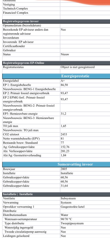

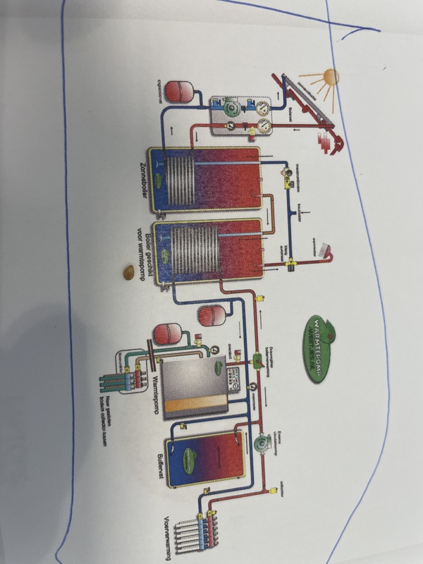

Hallo allemaal, ik ben bezig om mijn woning te verduurzamen. Ik krijg echter bij verschillende ‘experts/verkopers’ totaal verschillende producten aangeboden.
Mijn eigen idee was om 48 cpc collectoren te kopen icm een 800l vat. Ik heb vloerverwarming en een woning uit 2005 met 155m2. Met de 21 pv panelen houdt ik nog wat stroom over zodat ik een all electric WP erbij wil doen. Er is mij een Wp aangeraden, wpb, zonneboilers en nog meer panelen.
Nu weet ik dat het rendement in de winter te laag is om mee te douchen en verwarmen zodat de wp moet bijspringen. Ik verwacht in maart en april en okt tot november hier voordeel mee te hebben, of de gehele warmtebehoefte over te nemen. Nu kan ik vanaf mei tm september de kachel uitzetten.
Is er ook een nadeel als ik een te groot van kies of te weinig cpc? 800l icm 48 collectoren leek me een goed idee.
Hoor graag wat jullie hiervan vinden of betere idieen/tips.

Ik zou die 48 heat pipes combineren met een 600 buffervat voor tap water en ondersteuning van de vloerverwarming op die paar m3 gas in de winter voor tap water is het echt niet te verdienen en zeker niet als je met 2 spiralen gaat werken en dan het vat bovenin gaat verwarmen daar verlies je juist een hoop rendement mee.
juist de retourverhoging op je vloerverwarming is de installatie mee terug te verdienen zorg wel dat je aanspraak kunt maken op de subsidie anders zijn Pv panelen met een warmtepomp mogelijk op het moment meer rendabel.

@Bensherman
Er zit in het vat van 600 liter ongeveer een kleine 600 liter cv water en er loopt dan een spiraal door voor tap water (opgewarmd door cv water) je zult ten aler tijden het sanitair warmwater na moeten verwarmen met bijvoorbeeld je cv ketel of warmtepomp.
Door dat je met je warmtepomp bijvoorbeeld de bovenste laag van het buffervat op temperatuur wil gaan houden verlies je ook veel warmte opbrengst van je collectors.
@Bensherman @Lennarthenk
Ja, zodra je boilervatwarmer is dan je VVW retour gaat het al helpen.
Verder hangt eea af van je setup.
Je kan b.v. kiezen voor
Vat gevuld met SWW, ZB warmt vat op via spiraal1. spiraal2 door vat (in het midden?) wat in je VVW circuit zit met een schakeling (erdoor als de boiler warmer dan VVW retour) en een derde spiraal bovenin waarmee de WP de top van de boiler naar 55 graden+ kan brengen als dat nodig is. Vervolgens de SWWrun van de WP b.v. vanaf 1900 uur doen (de ZB collector voert dan geen warmte toe.
Warmte bovenin het vat is dan gereserveerd voor SWW en warmte in het midden voor verwarmingsondersteuning.

Wat je je moet afvragen is of je het collectorveld ook niet moet opdelenBensherman schreef op maandag 14 maart 2022 @ 12:43:
@jerh @BarryH kan ik dan niet beter 2 boilers van elk 300l doen? Of maakt dat niet uit tov een 600l met 2 spiralen?
Ik zag ergens 1x300l voor de ZB en daarnaast een 300l die het (voor) verwamde water naar de WP stuurt. De WP heeft daarnaast nog een kleinere buffer zodat deze naar de VVW kan
Het vermogen voor 600L aansluiten op een wisselaar van een 300L boiler zorg voor een slecht rendement van de collector. Dit omdat de wisselaar is een 300L boiler uitgelegd is op het vermogen dat nodig is voor 300L en niet dat van 600L. En dan idd nog de opmerking van Gwaihir.... Meer oppervlakte is meer verlies! Extra leidingen tussen de vaten is ook meer verlies!
Dus hogere aanschafkosten, meer installatiewerk en materiaal, grotere verliezen, slechter rendement van de collectoren.....
1 Buffervat is altijd beter dan 2!

@Solar Masters maar als ik een 600l kies met 2 wisselaars ipv 2x300l dan hoef ik mijn collectorveld toch niet op te delen?

Hoeveel daarvan is de begaandegrond?Bensherman schreef op zondag 13 maart 2022 @ 15:01:
45m2
