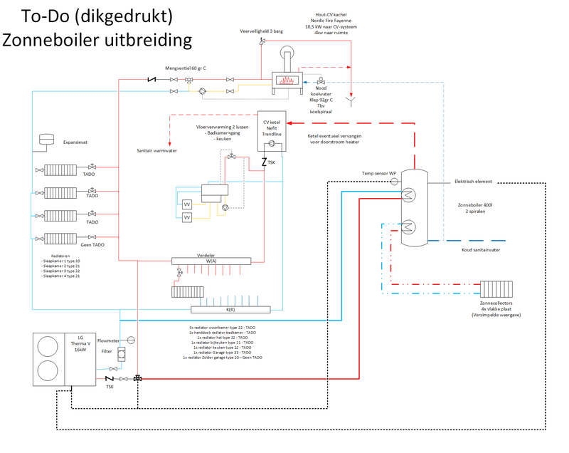

Hallo allemaal.
Graag zou ik jullie als ervaringsdeskundigen inschakelen voor wat advies mbt zonnesystemen.
Sinds we in onze woning (1992 140m2, vrijstaand, + verwarmde garage 100m2) zijn getrokken 2 jaar geleden hebben we de volgende aanpassingen gedaan.
- Hout CV installatie
- 32 zonnepanelen Solaredge (16 zuid, 16 west 2x 5kwp)
- Warmtepomp LG Therma V monoblock 16kw (Zonder buffer, deels radiatoren deels vloervervarming)
- Inductieplaat
- Airco's (woonkamer en slaapkamer)
Graag zou ik de volgende stap zetten met een zonneboiler om te kijken of het mogelijk is gasloos te gaan. Dit vooral omdat het subsidiebedrag bij sommige sets soms het aanschafbedrag overstijgt. Dat is dus gratis geld en goed voor de WAF. De CV ketel blijft hangen voor SWW totdat blijkt dat deze écht niet meer nodig is.
De zonneboiler sets die voornamelijk "gratis" zijn na aftrek van subsidie zijn allemaal als volgt:
- Zonnecollectoren vlakkeplaat
- Zonneboiler met 2 spiralen(onder/boven)
Wat ik vaak zie echter in de combinatie met Warmtepomp is:
- Hygieneboiler (Tapwaterspiraal, + 2 normale spiralen) Voordeel geen legionella runs nodig.
Het vat wordt dan als het ware als warmtepomp CV buffervat gebruikt. Echter deze sets komen een euro'tje of 1500 aan subsidie tekort. En het lijkt me complex gezien de warmtepomp draait op CV water van 28-32 gr C en de opgevangen zonnewarmte dan het verwarmingscircuit in zal gaan in plaats van opslag voor sanitair warmwater. Ik wil echt het sanitair WW scheiden van de verwarming en het systeem zo simpel mogelijk houden. Ik geloof in less-is-more en daarbij is dat vaak financieel verantwoord.
Wat ik me afvraag is of het zou kunnen werken als ik de warmtepomp koppel aan de bovenste spiraal van een gewone zonneboiler zodat de warmtepomp bij kan springen als de watertemp te veel zakt. Dit zal ook gebeuren ivm 2 regendouches en een 500l whirlpool.
Met oog op stoppen salderen is het ook een stuk handiger omdat tijdens de zonnepanelen zon-uren het boilervat middels warmtepomp opgewarmd kan worden zonder dat het huis meeverwarmd moet worden.
Daarnaast kan de ketel het SWW ook verwarmen. Zie bijgevoegde schetsen.
Dit is het goedkoopst in aanschaf en mocht de cv-ketel weg gaan dan kan de warmtepomp de zonneboiler constant op temperatuur houden. Legionellabestrijding via elektrisch element.
Monitoring via Home Assistant natuurlijk :)
Graag jullie feedback/ervaringen met beide systemen.
Alvast bedankt!
Danny

Al veel huiswerk gedaan dat is mooi.
Ik zou beginnen met hoeveel energie kost mijn huis per maand en wat brengen nu alle systemen per maand op. Als je dat ongeveer weet dan kun je voor het restant en of aanvulling naar een zonneboiler kijken. En deze dan op de juiste grootte berekenen.
Ik zou persoonlijk altijd gaan voor een centraal vat waar sww en verwarming op zitten met hygiëne spiraal en inderdaad twee spiralen voor booster verwarming. Dat werkt echt goed en dan van daaruit centraal aansturen.
De warmtepomp? Koppel (eerst) maar 'ns die Nordic Fire over die spiraal!

Daar kiezen we bewust niet voor.
Op het moment dat de hout-cv brandt dan hebben we alle warmte van de hout-cv nodig in het huis. Theoretisch geeft de kachel 10kw af aan het water.
In de praktijk halen we gemiddeld 2-6kW. Precies genoeg om het huis comfortabel te houden. De garage blijft dan wel wat frisser, maar dat is niet erg.
Daarnaast willen we niet afhankelijk zijn van houtstook voor warm water. De WP is altijd beschikbaar.

Hoe groot is die spiraal in die boiler? Want je hebt de dikke wp staan en die gaat heel snel pendelen op een spiraal. Mij pana (12kw) deed dat iig wel. Als in, 6000* in 2 maanden. Op 't vat zelf gaat stuk beter😊
Het grote voordeel van een vat met hygienspiraal is dat je het vat zelf kunt gebruiken (incl gelaagdheid voor andere temperaturen) om al je bronnen en je verbuikers hun ideale temperatuur te laten leveren/afnemen.
Wel even goed nadenken over waar je wat aansluit, maar je kan er erg veel mee.

Dank voor je reactie.
Ik ben heel benieuwd waarom jij dus wel voor een tapwaterspiraal zou gaan. Wat zie ik over het hoofd. Kun je mij eens proberen te overtuigen. Wat zijn de voor en nadelen.
Hoe voorkom je met zo'n vat dat de opgevangen zonne-warmte "verloren" gaat naar de verwarming van het huis, terwijl de WP hier helemaal geen ondersteuning voor nodig heeft?
Zijn hier mensen die zo'n systeem gebruiken?
Zo veel vragen :9
Ik verwacht juist dat ik alle zonne-energie nodig heb voor SWW. De WP heeft ruim voldoende capaciteit voor verwarming van het huis en werkt prima. (Na het vinden van de goede settings 8)7 )
Energie nodig voor sanitair water:
- Januari 2022 32m3 gas
- Februari 2022 34m3 gas
- Maart 2022 tot nu toe 42 m3 gas. (ingebruikname nieuwe badkamer met 2 regendouches en 500l bad 8)7 )
Energie voor verwarming mbv WP is nog niet helemaal duidelijk, er zijn wat storingen geweest met de meter waardoor hij aangaf soms 1400kwh per week te verbruiken. Maandelijkse data in Home Assistant is dus helaas vervuild. Toen we nog gas stookte is ook geen goede data van, gezien we ook vaak de hout-CV aan hadden.

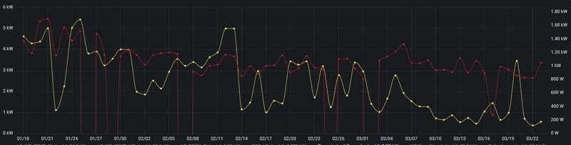

Waarneming:
Januari februari zat ik tussen de 30-50 kwh elektrisch per dag.
Maart is nu tussen de 5-15kwh elektrisch per dag.
Ik heb een trendje (24h gemiddelden sinds begin metingen) gemaakt van het geleverde thermisch vermogen. Om te laten zien dat de 16kW monoblock wel ruimte heeft voor eventueel SWW.
Rood: Thermisch geleverd. Y-as links
Geel: Elektrisch ingenomen. Y-as rechts.
Afbeeldingslocatie: https://tweakers.net/i/a1plO-HZb-M7WhWorHYD94sXtc0=/800x/filters:strip_icc():strip_exif()/f/image/EwOmMtXb4Ulshk9xytB34Hpz.jpg?f=fotoalbum_large

Ah, pendelen, niet aan gedacht. Was hier in het begin op het CV-systeem ook even uitvogelen.
Gelukkig helpt Home Assistant hierbij middels een start/stop automatisering. Tijdens opstart WP gaan alle radiatorknoppen gedurende 17minuten 100% open om de opstartpiek door te komen. Daarna alles in regeling. Werk perfect.
Gelaagdheid gebruiken, ook niet aan gedacht.
De WW van de 400l boiler die ik op het oog heb/had is 1.1m2 aan oppervlakte.

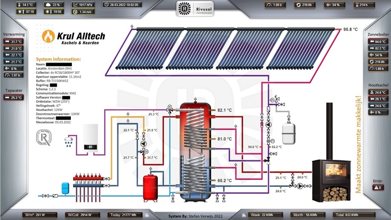

Hier link van mijn systeem met hygiene spiraal.
https://www.vbus.net/scheme/16bb90c128c21305a9a465d4d6da081f

Hallo allemaal.
- Inductieplaat
Alvast bedankt!
Danny

sparkly schreef op woensdag 23 maart 2022 @ 20:06:
Het zou wat vreemd zijn de Nordic Fire te branden wanneer je de warmte niet kunt gebruiken..
Je kiest er dus voor om 4kW hoogwaardige warmte laagwaardig in te zetten en vervolgens met een apparaat dat uitblinkt in laagwaardige warmte die 4kW hoogwaardige warmte weer te gaan maken. D.w.z. je kiest er bewust voor die 4kW ca. 2x zo duur te maken.

Gwaihir schreef op donderdag 24 maart 2022 @ 08:48:
Ik snap de redenatie. Echter, als de Hout-CV brandt wordt álle warmte opgebruikt in de radiatoren en de vloer. Als de Nordic Fire brand wordt alle warmte dus al nuttig gebruikt. Daarnaast brandt deze niet meer zo vaak als voorheen sinds de plaatsing van de warmtepomp. Laatste keer branden was November.
We hebben hem gekocht voor de gezelligheid en de CV-koppeling is meer een nuttige bijkomstigheid die de "warm-beneden-koud-boven" situatie voorkomt.

Ik ben overtuigd van de keuze voor een RVS tapwaterspiraal met een buffervat. Eerste offerte is binnen:
4x vlakkeplaat collector
500 liter hygienebuffer/bufferboiler, 1 sanitair spiraal, 2 extra (boven+onder) spiralen.
€4856 - €3388 subsidie. Enkel de solar leiding niet inbegrepen.
Levertijd helaas 3+ maanden.

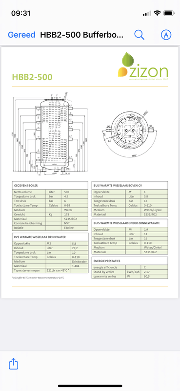

@Lennarthenk @BarryH ik heb een offerte voor een setje. Volgens mij is dit een tank die geschikt zou zijn?Afbeeldingslocatie: https://tweakers.net/i/K5zAHymC90jV8FdRheEg3k25Buk=/x800/filters:strip_exif()/f/image/Itz6nPhIfDTRTvg5rPq2mQ0I.png?f=fotoalbum_large

@Bensherman ziet er idd uit als type met de juiste aansluitingen. Ik weet er alleen zelf onvoldoende van om het echt te beoordelen.

@Lennarthenk @BarryH ik heb een offerte voor een setje. Volgens mij is dit een tank die geschikt zou zijn?[Afbeelding]
Dit vat is volgens mij niet geschikt om te vullen met SWW. Dit is de hygieneboiler die ik ook op het oog heb.
SWW gaat bij deze via de grote RVS spiraal.

heeft iemand hier ervaringen met zizon?

@sparkly
Hygienische bufferboiler 500liter met dubbelle spiraal en rvs tapwaterspiraal.
Solar Pompgroep met A+ pomp.
Expansievat solar uitvoering.
Eerste klas controller MTDC van SOREL A+++ met 3 sensoren.
Antivries 20L Milieuvriendelijk hoge temperatuur bestendig.
Vulpomp om uw systeem te vullen (heel belangrijk)
Nog benodigd indien je besluit dit pakket aan te schaffen is het leidingwerk van het warme water tussen collectoren en de boiler en de cv ketel, alsmede de daarvoor benodigde knelfittingen.
Het koude water wat eerst de cv ketel inging sluit je aan op de boiler, het warme voorverwarmde water uit de boiler sluit U aan op de koudwater ingang van de cv ketel.
Dit is de tekst bij de offerte. Wat mist er dan?
Het water zou na de boiler naar de warmtepomp moeten gaan ipv de cv die er staat.

  • sparkly
  • Laatst online: 21:14
Bensherman schreef op donderdag 24 maart 2022 @ 12:39:
@sparkly
Dit is precies het systeem wat ik voor ogen heb. Maar het tapwater zit niet in het vat zelf, maar in de RVS spiraal in het vat.
Simpel gezegd, het vat is gevuld met CV-water welke wordt verwarmd middels zonnecollectoren (onderste spiraal) en de warmtepomp (direct op het vat)
Het TAP-water (in de tapwaterspiraal) wordt dan weer voorverwarmd door de warme inhoud (CV-water) van het vat.
Je tapwater sluit je zo aan:
- Spiraal in: koud water ingang
- Spiraal uit: uitgang warm/voorverwarmd water, naar de CV ketel toe.

  • Bensherman
  • Laatst online: 11-06 21:52
kmf schreef op donderdag 24 maart 2022 @ 14:21:
ik heb wat moeite met het begrijpen wat jij schrijft. is dat stukje tekst van jou of staat dat in de offerte? wat was jouw wens toen je die offerte aanvroeg?
ik begrijp ook niet zo wat jij wilt.
een systeem kan zo simpel of ingewikkeld zijn als het maar duidelijk is wat je wensen zijn: mijn wensen waren toendertijd simpel: ik moest van het gas af, dus ik wil verwarmen met een warmtepomp, maar ik wil ook altijd warm water en niet werken met een boiler, dus kreeg ik een doorstroomverwarmer.
ik wil niet de hoofdprijs betalen voor warm water, dus de doorstroomverwarmer krijgt voorverwarmd water uit de hygieneboiler van de warmtepomp. omdat ik nog plek/subsidie hb, wordt die hygieneboiler ook bijverwarmd met de zonneboiler.
dit resulteerde in dit:
Wat ik wil is:
De cv ketel, weg doen en vervangen voor een WP icm zonneboiler.
Ik heb vloerverwarming en er moet altijd genoeg warm tapwater voor douche enzo zijn voor 4p en er is een bad. Het idee is om met de ZB in de zomer het tapwater hiermee op te warmen en in de lente en herfst (en enkele winterse dag) de boiler te helpen door het vvw deels op te warmen zodat de WP het iets makkelijker heeft. Dit heb ik ook doorgeven.
Ook op dit forum krijg ik echter verschillende antwoorden of de offerte die ik heb voor mijn wensen geschikt zijn.

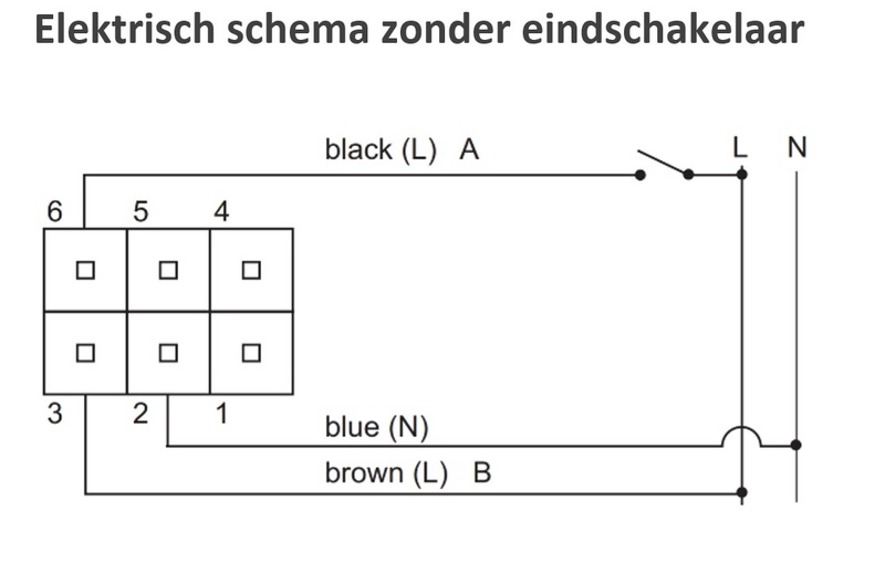

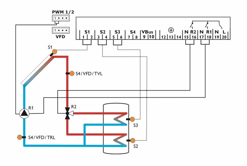

Iemand enig idee hoe de resol Cs plus een 3 weg klep aanstuurt?
Je hebt maar 1 contact voor de aansturing maar mijn 3 weg klep heeft 2 draadjes voor de aansturing.
Moet ik dan een klep hebben die schakelt als er stroom op staat? (en dus altijd wat stroom vraagt als ie geschakeld staat?)
14.5 kWP op Zuid, 4x24 CPC heatpipes op Zuid, 1000L Hygienebuffervat met Panasonic WH-MDC09J3E5, Gasloos sinds 2018.
  • Bartolomus
  • Registratie: Februari 2021
  • Laatst online: 25-03 18:05
Baapje327 schreef op zondag 27 maart 2022 @ 20:02:
Afbeeldingslocatie: https://tweakers.net/i/0lpCKEdWyVeHviv6h_b6cmqSKNM=/800x/filters:strip_icc():strip_exif()/f/image/C6PGacsWD2F8N1ITT0QdVAe8.jpg?f=fotoalbum_large
Is dat niet hierop dan?
  • Bartolomus
15 en 16 zijn twee draadjes
Afbeeldingslocatie: https://tweakers.net/i/LtGGaTdmOCjvN5zyOyH9LwdcXNE=/800x/filters:strip_icc():strip_exif()/f/image/npNcQQrSkPVaDfvgklYre22o.jpg?f=fotoalbum_large

Dus Wago op en L van de voedingskabel van de regeling. Blauw op N en Zwart word dan je schakeldraad die je aansluit op het relais van de regelaar.

  • Baapje327
  • Laatst online: 15-11 16:34
Ja 2 draadjes voor de aansturing en 1 voor de nul. 1 teveel dus voor wat betreft de aansturing 😉
  • Bartolomus
Baapje327 schreef op maandag 28 maart 2022 @ 21:03:
Zie plaatje solar masters. d:)b
  • Baapje327
Bartolomus schreef op maandag 28 maart 2022 @ 21:37:
Ja ik zag hem, alleen ik snap hem nog niet helemaal.
Moet er ff over slapen misschien en dat ik 't morgen snap🤣
@Solar Masters thanks!
OK ik snap hem. Morgen ff proberen.
[ Voor 6% gewijzigd door Baapje327 op 28-03-2022 22:18 . Reden: Ik snap hem ]

Solar Masters schreef op maandag 28 maart 2022 @ 18:25:
late reactie, maar ik krijg het niet goed werkend.
ik heb bovenstaande schema gevolgd, lijkt goed te gaan maar als je de klep schakelt (via het menu, MAN2 en dan op ON), dan krijgt ie een soort tikkend geluid, alsof ie 2 signalen krijgen en dus heen en weer gaat. de klep staat dan stil.
als ik blauw en zwart omwissel, dan krijg ik hetzelfde. alleen de startpositie wordt omgedraaid. (dus hij draait dan een kwartslag als ie stroom heeft op bruin, dit is de normale werking van de klep).
ik heb dezelfde klep op mn panasonic WP, en daar heb je een open en dicht contact. die werkt goed.
ik heb deze 3 weg klep ook daarop geprobeerd, en daarop werkt ie wel goed. de klep werkt dus opzich wel zoals het hoort mi.
ik ben lost.
moet ik op zoek naar een klep met 1 schakeldraad?
zoja, tips?
baal we, want dan moet het hele circuit weer leeg etc.
help enzo :F

Baapje327 schreef op maandag 4 april 2022 @ 09:45:
ik ben lost.
zoja, tips?
Ik kan je nog niet helemaal volgen..
Allereerst, die klep hoeft er vrijwel zeker niet uit (tenzij je dat graag zou willen). Ik denk dat je een wisselrelais erbij nodig hebt.
De Resol controller schakelt één contact: aan / uit. Wat heeft de klep nodig? Heb je dat helder en kun je dat beschrijven? (Dergelijke kleppen komen in diverse varianten.)
Begrijp ik dat je 'm op je WP aansluit met nul en twee schakeldraden? D.w.z. dat er of stroom staat op 'open' of op 'dicht'? Zo ja, dan gebruik je als extra een wisselrelais (voorbeeld).

  • Baapje327
Gwaihir schreef op maandag 4 april 2022 @ 10:53:
dank voor de reactie. zie onderstaande foto.
de kleurcodering van de draden is niet kloppend (amazon staat er vol mee dat dit niet klopt en geen CE certificering zou mogen hebben etc) maar het zijn inderdaad 2 schakeldraden zoals ik het lees/begrijp. voor dicht en open beide 1 draad. (bruin en blauw qua kleur), de derde draad is de 0-draad (groen/geel). de kleurcodering moet zijn bruin=dicht, zwart = open, blauw is 0.
op die manier heb ik hem aangesloten op de WP inderdaad. die heeft een open, dicht en 0 contact (3 dus).
liefst blijft de klep erin, en als er een relais tussen moet, dan top! dat is even wat ik zocht qua hulp. hoe moet ik dit aansluiten?
Afbeeldingslocatie: https://tweakers.net/i/GLre6TGW9Bk-3QCLcQcIrzyM9_c=/x800/filters:strip_icc():strip_exif()/f/image/K650hqVMtqM8dj3RvDdpquCF.jpg?f=fotoalbum_large

Baapje327 schreef op maandag 4 april 2022 @ 12:15:
Yep, dat is duidelijk. Een wisselrelais, trouwens, d.w.z. eentje met een verbreekcontact.
Overigens: was je test met die WP als laatste, waarbij de klep dus nog werkte? Dit type klept houdt nl. meestal helemáál niet van stroom op beide draden - wat je dus wel gedaan hebt - en gaat dan snel kapot.
Dat ligt een beetje aan het specifieke relais dat je koopt..
Je wilt dus dat wanneer je Resol controller spanning op de ene schakeldraad zet, de spanning juist van de andere schakeldraad af gaat. Dat doe je met zo'n verbrekend relais.
Het relais sluit je dus aan op de schakeldraad van de Resol controller en op L (fase). Heb je 'n relais zoals ik linkte, dan kun je vanaf dat relais met twee schakeldraden naar je klep. (N blijft zoals eerder aangegeven.)
Ja dat is wel weer een heel raar ding.....
3 wegklep die word aangestuurd als een mengmotor. Maar schema op dat chinees ding is toch duidelijk? Je kan het niet met een normale regeling schakelen alleen. Goedkope Chinese regelingen hebben zowel NO als NC op het zelfde relais.

  • Baapje327
Gwaihir schreef op maandag 4 april 2022 @ 12:52:
ok mooi.
die je stuurde, kan ik wel ff bestellen. kosten vallen mee.
ik heb hem nog werkend gehad na de stroom op beide draden. kan ie blijkbaar kortstondig iig tegen.
@Solar Masters ja raar ding idd, maar omdat ie goed werkte op de WP, had is gewoon dezelfde besteld. daarna kwam ik er pas achter dat de resol andere contacten heeft.
elektro is niet echt mijn kennisgebied, dus ben erg blij met jullie hulp! wederom dank.
ik ben lost.
zoja, tips?
help enzo :F
Tikken is goed dan schakelt ie open of dicht. Even kijken hoe die reageert. Anders pool omdraaien en dan gaat ie goed.

Baapje327 schreef op maandag 4 april 2022 @ 13:55:
Heb ze hier van een - dacht ik - prima Brits merk, maar ook daar zijn de kleuren m.i niet logisch. (Blauw != N.)
Ik ben juist iets dergelijks gaan zoeken omdat ik niet (nog meer) van die kleppen wilde die in de 'actieve' stand doorlopend 5 à 6 Watt blijven verbruiken (werken dacht ik met 'n elektromagneet). Die lopen op een veer terug en hebben dus geen stroom nodig voor die andere richting.
Tja, als je twee kanten op actief wilt draaien, moet je met drie draden aansluiten. Lijkt me dat je dat ervoor over moeten hebben. Wel zijn ze er ook met 't wisselrelais ingebouwd (als het ware, of wellicht letterlijk). Daar sluit je L,N, en schakeldraad op aan.

Bartolomus schreef op maandag 4 april 2022 @ 15:01:
Ech nie.. (lees ff tussenliggend stuk)
als ie draait, dan bromt ie, je kan 't ook goed voelen als je je hand erop houdt.
hij tikt als ie dus op beide draden stroom krijgt, alsof ie open en dicht signaal krijgt, en dus heen en weer wilt. draait dan dus niet.

Gwaihir schreef op maandag 4 april 2022 @ 15:10:
:o Ja niet doorgelezen. Maar goed bij mij tikt ie als die schakelt. Dus zodoende.

Gwaihir schreef op maandag 4 april 2022 @ 15:08:
verbruiken deze altijd 6 watt? ik had gelezen bij de aanbieder dat ze alleen verbruiken als ze draaien. uiteraard vanuit de (chinese) aanbieder for what it's worth. ik zie geen verschil in verbruik van mijn WP, maar die heeft sowieso wel iets standby verbruik als ie snachts uitgaat.
