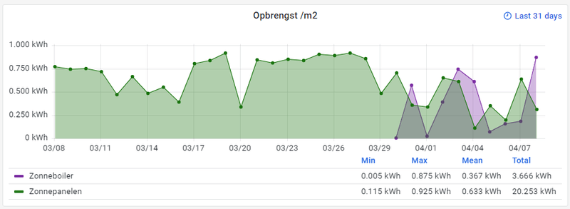

Al een tijdje gebruik ik sensoren om de temperaturen bij te houden van mijn zonneboiler. Nu het al meer dan 2 jaar data punten staat te verzamelen, wordt het eens tijd om die op een hoop te gooien. :)
De setup :
- 200L buffervat
- 3 vlakke plaat collectoren (~5m oppervlak)
- Dubbel spiraal vat (sww en ruimte verwarming)
- Functioneert als voorverwarming naar een klassieke gas cv
- Allemaal spul van HR Solar, Nero serie
In vergelijking met ander tweakers is mijn setup heeeel klein. Mede veroorzaakt door de beperkte ruimte die ik heb om zonnecollectoren te plaatsen (staat iets achter de daknok op het noordelijke dakkapel, naar het zuiden gericht), en daar past dus maar een relatief klein buffervat bij.
Over het jaar heen neem ik aan dat de temperatuur van het water uit de kraan gemiddeld 12C is. Alles daarboven kan je interpreteren als 'hoeveel kWh stroom heb ik nodig om een vat van 200L tot die temp te verwarmen', maar nu verwarmt door de zon.
Gegeven dat de temperatuur elke 5min gemeten word, heb je dus een mooi verloop van 'vermogen in de buffer'. De eenheid noem ik voor het gemak even kilo watt uur - equivalent, kWhe in het kort.
Je kunt hier dus ook een delta op maken, het verschil tov de voorlaatste meting.
En negatieve delta = afgifte / afkoeling
En positieve delta = opwarming vat door collectoren.
Tel dat vervolgens bij elkaar op, met een timestamp tussen nu en -365dagen geleden. Et voila.
Afgifte van vermogen naar de CV (naar SWW en ruimte verw) in het afgelopen jaar
- 550kWhe
Afgifte van vermogen aan het buffervat door collectoren
- 775kWhe
Het verschil daartussen ben ik dus verloren door afkoeling. En als ik de grafieken zo zie, komt dan neer op een halve graad per 5u.
Nu is de vergelijking tussen de 3 zonnecollectoren en 9 zonnepanelen niet helemaal eerlijk. De zonnepanelen staan in perfect stand naar het zuiden, de collectoren staat iets achter de daknok en begint wat later met zijn opwek. Maar toch ga ik de vergelijking maken
De zonnecollectoren wekken dus 775kWhe / 3 stuks = 260kWhe aan energie per stuk per jaar op.
De zonnepanelen wekken 2700kWh / 9 stuks = 300kWh per stuk per jaar op.
Zaten ze toch een stuk dichter bij elkaar dan ik dacht ondanks dat de wijze van afgifte dag en nacht verschil is :)

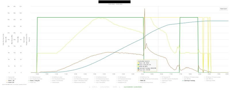

Keek gister naar de logging van de temperatuur, net ook nog even naar de afgifte (van datzelfde vollopen van het bad). Dat begon met 30kW en liep terug naar 20kW. Dat is de aanvankelijk hete spiraal vs. minder over weten te dragen wanneer er snel water doorheen stroomt. En dan ineens zakt hij in naar 6kW. Ook in dat log duidelijk te zien dat er iets vals speelt dus..

_Apache_ schreef op donderdag 7 april 2022 @ 14:59:
Die panelen hebben dus elk hetzelfde oppervlak en de warmtecollector staat ietsje ongunstiger opgesteld?
Hmm.. het idee is deze toch ingewikkelder aanpak aan te gaan, omdat het resultaat tot 3x hoger zou moeten zijn dan voor PV. Eigenlijk zeg je hier dat jij beter drie PV paneeltjes extra had kunnen leggen..

Gwaihir schreef op donderdag 7 april 2022 @ 19:47:
Met de huidige gasprijzen en afbouw in salderingsregeling hebben de zonnecollectoren wel de voorkeur.
Ja de vlakke plaat collectoren zijn 166x100cm, een gangbare maat voor pv panelen. Je zou deze strak naast een set PV panelen kunnen leggen van vanaf de straat het verschil niet kunnen zien. Ik meen dat ze zelfs op de meest gangbare rails bevestigd kunnen worden. De dikkere slangen ipv electrakabels zou hem wel kunnen verraden. :)
En de ongunstigheid zie ik vooral terug in de grafieken. Waar de PV panelen dagelijks 2u eerder beginnen met opbouw, zie de ZB daarna pas gaan. En vanaf een uur of 5 smiddag hetzelfde weer omgekeerd.

_Apache_ schreef op donderdag 7 april 2022 @ 20:01:
Want? Volgens je meting zou je 775kWh van je PV rechtstreeks (COP 1) je vat in kunnen stoppen en dan al een betere opbrengst per schaarse vierkante meter hebben, met een eenvoudiger installatie.
Dat klinkt best even slikken..
Of mis ik nu iets?
@Bartolomus Wa's dat nou voor blaat? Er is toch altijd nog zoiets als beschikbare ruimte, aanschaf- en onderhoudskosten.. Hij komt met een concrete meting. Schrikken misschien, maar m.i. NIET OP TE LOSSEN DOOR ER WAT ALL CAPS TEGENAAN TE GOOIEN ;).
  • _Apache_
  • Laatst online: 20:47
Gwaihir schreef op donderdag 7 april 2022 @ 20:14:
Of mis ik nu iets?
Omdat ik met alleen PV niets kan opslaan. Want met alleen PV had ik geen buffervat. Een ZB kan dat nu wel. Met de PV word het teruggeleverd, en dat bouwt af.
Het is bij dit vat nog mogelijk een extra heater te koppelen die eventuele PV overcapaciteit in het vat kan dumpen, maar zolang er nog iets over is van de salderingsregeling heeft dat nog weinig nut.
Het idee is ook dat deze ZB straks een warmtepomp kan ondersteunen en de gas cv de deur uit gaat. Nu kan de CV uit - ook voor douche water - vanaf eind april tm oktober.

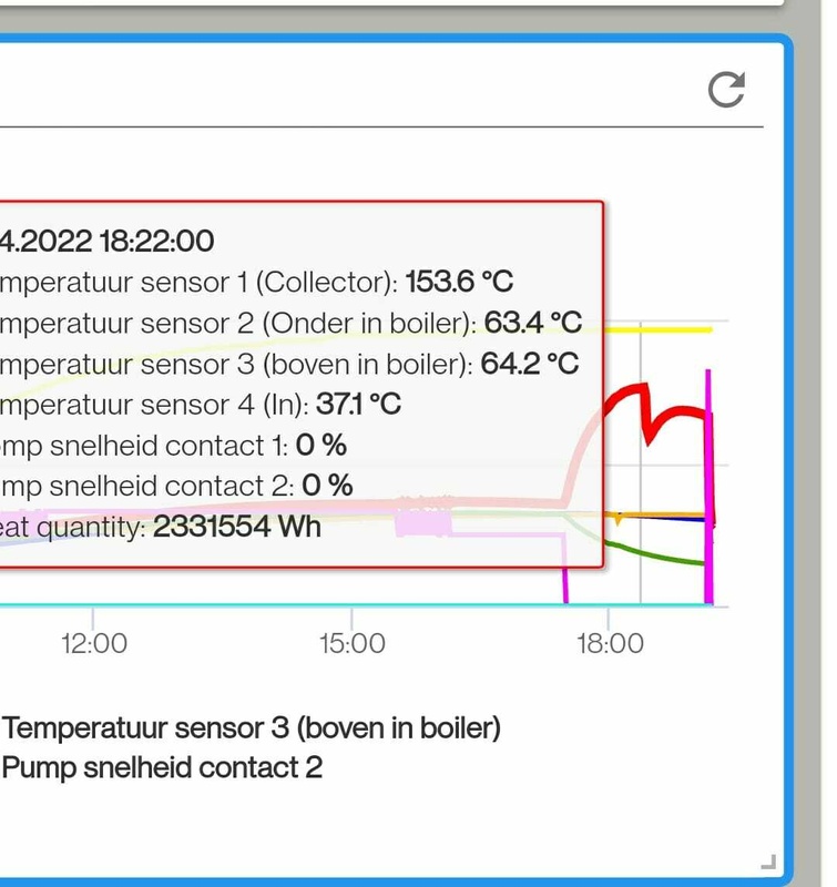

Nee, die 6kW is wat er uit het vat getrokken wordt op dat moment. Ik meet delta T over het vat (uit - in) en de flow. Er is geen zichtbare reden waarom dat niet op ca. 20kW zou blijven gaan hangen (delta T stabiel).. maar de flow door die hygiënespiraal dondert ineens in en daardoor is de afgifte nog maar 6kW.
Oftewel: de logging laat zien wat ik aan de kraan (/ kranen) ook voel: er wordt koud water bij gemengd ergens (voorbij dat punt waarop ik die 6kW zie gaan)..

- Ja hoor, je wilt de afgifte per maand gesorteerd? Dat is deze query.
sum = alle afgiftes bij elkaar opgeteld (dus sww en cv bij elkaar)
over het jaar 2021
gesorteerd per maand
meer dan -13W (als de vat temperatuur natuurlijk afkoelt (een tiende graad eens in de zoveel tijd, is dat -12,96W
- De sterkste maanden zijn dus april / mei, wanneer het voorjaar zonnetje de verwarming nog een zetje geeft als die in de ochtend erna nog even aanschiet.
Afbeeldingslocatie: https://tweakers.net/i/2vT5NCx0UhtLZDd9pqWdZHZBqLs=/234x176/filters:strip_exif()/f/image/OLC5bvdwPqSYKRMDeWZGnp9j.png?f=fotoalbum_medium
Vertaalt naar een grafiekje,
Afbeeldingslocatie: https://tweakers.net/i/7G1Swpnq36glUy9NfyO7d8ImrNQ=/100x75/filters:strip_exif()/f/image/xIjQrCmVZhG7EOP4W1xAs4fU.png?f=fotoalbum_small

@_Apache_ De daknok zal ongetwijfeld veel impact hebben. Directe zonlicht instraling lijkt me van 1/11 tot 1/3 nauwelijks tot niet aanwezig.
Grafiek laat ook zien dat verbruik ook invloed heeft op opbrengst (mei/juni vs/ juli-augustus). ik gok dat in juli - augustus de gem. boilertemperatuur hoger is en daardoor kan je collector minder warmte ophalen.

Ik heb sinds iets meer dan een week ook 40 vacuumbuizen op het dak staan. op basis van de watertemperatuur op 1/4e van het vat (300l) en bovenin heb ik ook getracht een opbrengst uit te rekenen via de non-negative derivative functie van Grafana. hierbij het verschil uitgerekend per m2.
de vacuumbuizen en zonnepanelen hebben exact dezelfde hoek richting het zuidwesten, de zonnecollectoren zijn alleen in het nadeel omdat het platte dak waar ze op staan 50cm lager is dan het dak wat er ten zuid-oosten naast ligt. een locatie die funest zou zijn voor de opbrengst van PV, maar voor de zonneboiler toch nog wat oplevert.
Afbeeldingslocatie: https://tweakers.net/i/BRSgvBh7tvHIku8UH-LOz8pV3jw=/800x/filters:strip_exif()/f/image/lQpni5oL0k3Pon8EYEIOWJqf.png?f=fotoalbum_large
Afbeeldingslocatie: https://tweakers.net/i/blWYznR3qg2bFmXpp9X9RtAfxiM=/800x/filters:strip_icc():strip_exif()/f/image/d5OZrMHvTMiaTyAIijyMqQ2g.jpg?f=fotoalbum_large
Afbeeldingslocatie: https://tweakers.net/i/7KSiwIbo1TERLOVExSoGZ8W5tYo=/x800/filters:strip_icc():strip_exif()/f/image/BXjzpHDEVxs6GZYx4OOKrkIU.jpg?f=fotoalbum_large
voor meer informatie over de rekenmethode of andere vragen, laat het weten.

over opbrengst gesproken. vanmiddag eens de KWH meting functie van de resol cs plus controller aangezet. Vmax op 14 gezet, dat is wat de analoge flowmeter aangeeft op de pompgroep.
s4 zit 10 cm onder de isolatie op de retourleiding geklept. die geeft steeds een paar graden warmer aan dan de sensor onderin t vat, dat is op dezelfde hoogte als waar de onderste spiraal eruit komt, dus dat lijkt redelijk te kloppen.
S1 op de collector (uiteraard) en zit een paar graden verschil tussen die P1000 en de analoge temp meter op de pompgroep. lijkt ook wel redelijk te kloppen.
is dat hoe het bedoeld is?
en rekent ie dan flow * (S1-S4) *4.2 uit om KW te berekenen?

https://www.vbus.net/scheme/16bb90c128c21305a9a465d4d6da081f
Gisteren weer 50 kw binnen gehaald.
https://www.vbus.net/#/diagram/30534
PS wie andere data in grafiekvorm wil zien laat het me weten dan publiceer ik dat.
Mooi dashboard, maar ik denk dat er toch een paar sensoren rare waarden geven.
Je pelletkachel neemt water onderuit het vat, en toch is de temp maar 22 in en 38 uit?
Vloerverwarmings 3-weg klep krijgt water uit het vat aan 24 graden en toch gaat er water van 33 graden de vloer in.
Circuit bij vvw lijkt omgedraaid.
Wat me nog meer verwondert eigenlijk, is dat je moet stoken (ook met de pelletkachel) terwijl het buiten 20°C is. Bij mij staat de gasketel uit.
  • Bartolomus
  • Registratie: Februari 2021
  • Laatst online: 25-03 18:05
Tommie12 schreef op woensdag 13 april 2022 @ 15:49:
Pellet kachel staat handmatig uit. Die lijkt te draaien omdat dat het programma zijn waarde niet gehaald heeft.
De vvw neemt nu geen warmte dan is er iets lek en lijkt het anders. Straks als die weer warmte vraagt loopt dat normaal. De pomp moet ik nog goed programmeren want die zou eigenlijk nu uit moeten staan overdag.

Met PV haalde ik gisteren 20 kWh binnen, die levert ca 10€ op.
uiteraard kun je niet meer besparen dan dat je verbruikt. als jij erg weinig verbruikt, dan is het wellicht niet interessant voor jouw situatie.
echter is elke situatie anders.
naarmate ik wat langer hier op het forum lees, en ook mijn eigen situatie bekijk, dan heb ik wel het idee dat de potentie van zonnecollectoren een stuk interessanter wordt als je wat meer verbruik hebt/grote huis.
1 rek collectoren voor verwarmingsondersteuning zet niet zoveel zoden aan de dijk lijkt t. als je plek hebt voor meerdere rekken, wordt het allemaal een stuk interessanter, ook investeringstechnisch omdat je vooral schaalt op het aantal rekken, niet op de overige componenten.
denk ook dat (oudere) grotere/vrijstaande huizen langer in het tussenseizoen warmte nodig hebben omdat ze meer verlies hebben dan rijtjeshuizen. dus meer profijt kunnen hebben van collectoren.
maar N=1 voor mijn situatie, dus ben wel benieuwd of iemand hier meer zicht op heeft.
als ik hier kijk wat de collectoren opbrengen in verhouding tot pv, dan is dat ongeveer factor 4-5 van wat de PV opbrengen. ligt beetje aan de omstandigheden en vat temperatuur.
ze liggen boven elkaar dus zijn redelijk vergelijkbaar. vorige maand 12 pv panelen eraf gehaald om daar de collectoren te (her)plaatsen. boven die 12 pv panelen liggen nog 2 rijen van 12. dus kan redelijk goed vergelijken mi.
ik sta nog steeds versteld hoeveel warmte er van de collectoren af kan komen. vanmorgen de hottub gevuld met warm water, zodat het vat weer kan opwarmen vandaag. #hottub weekend!
14.5 kWP op Zuid, 4x24 CPC heatpipes op Zuid, 1000L Hygienebuffervat met Panasonic WH-MDC09J3E5, Gasloos sinds 2018.

  • Tommie12
Bartolomus schreef op woensdag 13 april 2022 @ 12:05:
Je mist het echte punt denk ik. Eerst goed bekijken wat je nodig hebt en waarom. Praat daar met een expert over die kan je echt adviseren. Ik zal mijn systeem scharen onder duur. Maar geen duurkoop.
Als je cijfers wilt van zo een installatie dan kan ik je wel helpen.
Ik heb al een paar dagen af en toe naar je dash gekeken.
Wat ik niet begrijp is dat de heatpipes op dit moment enkel het bovenste deel van je boiler opwarmen. Onderin is het 50 graden, bovenin al ruim 70 graden.
En blijkbaar heb je toch nog veel warmte nodig voor de vloerverwarming op deze warme dagen.
  • Bartolomus
Ja dat is het geheim van de Smit.
De boiler heeft een booster functie. Eerst bovenin naar 50 dan beneden naar 50 dan boven naar 85 dan beneden naar 85.
In de morgen drain ik het vat leeg in warmte naar de vloerverwarming.

  • ThaDude
ThaDude
Hang Loose
Ik heb een 18 pipes CPC gevuld met glycol. Ergens had ik een verkeerde instelling gedaan, denk nog van de vakantiestand ofzo. Hierdoor stopte hij gisteren bij 65 graden 8)7
Nu zag ik onderstaande gebeuren. Kan iemand verklaren waarom die piek tot 155 graden er is en hij daarna terugzakte? Zie de rode lijn..
Afbeeldingslocatie: https://tweakers.net/i/ECFHqYJg3qUPSX92Kw0DimS4ong=/x800/filters:strip_icc():strip_exif()/f/image/UKDCnJgfwZV4M8uFF0hZKIgw.jpg?f=fotoalbum_large
Is hij glycol gaan spuien?
Ik had hem op zo'n 2 bar staan. Vanochtend keek ik en was dit 1 bar geworden. Heb hem maar weer aangevuld tot 2 bar.
[ Voor 8% gewijzigd door ThaDude op 21-04-2022 08:28 . Reden: aanvulling ]
