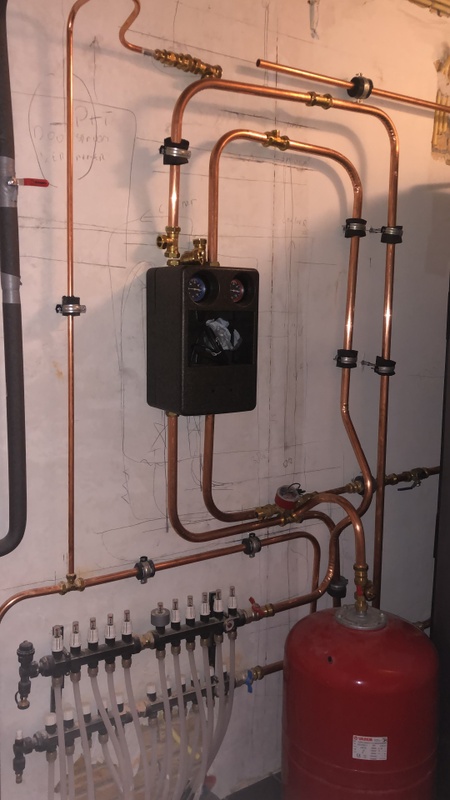

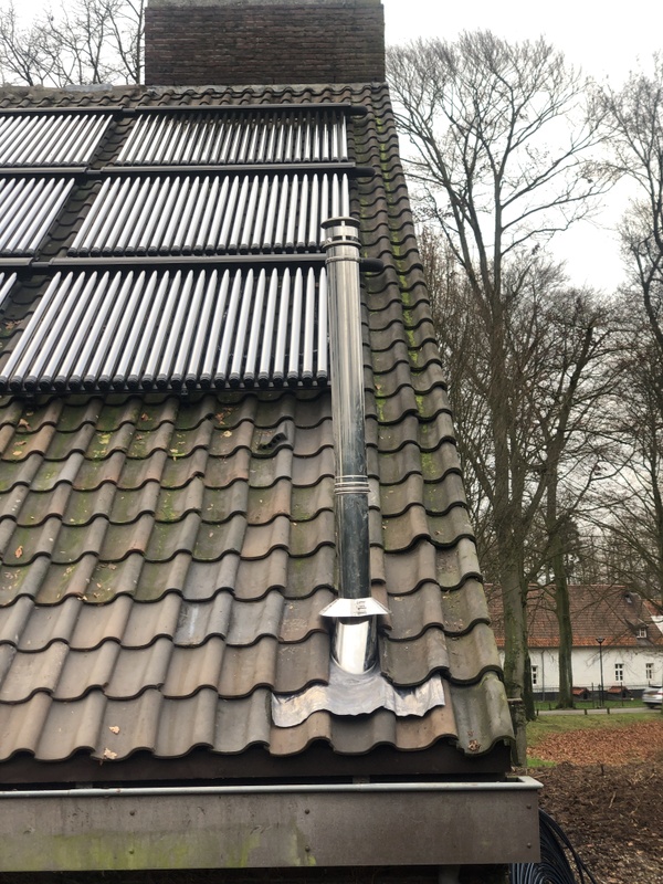

Hier enkele foto’s van de bouw van mijn systeem.
Afbeeldingslocatie: https://tweakers.net/i/9oFaEDncmNsQ_ujcp97K_CtiUn4=/x800/filters:strip_icc():strip_exif()/f/image/VlNFKYRIbauo69pcth2fhSlm.jpg?f=fotoalbum_large

Die leiding telkens achter de collector langs trekken, da's wel een stukje afwerkingsniveau!
Maar dan zo'n jammerlijk kort pijpje voor de pelletketel dat bij lange na niet boven het dak uit komt. Ja, zo'n ding maakt zelf wel trek, maar voor hoe 't in de omgeving blijft hangen maakt 't echt wel uit.

Gwaihir schreef op donderdag 28 april 2022 @ 17:08:
Ja bij opstart wel wat rook maar wel zeer beperkt.
