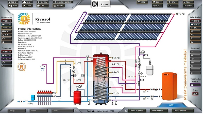

enphase 8300wp (3460 ZO, 2740 ZW, 2100 NO), 2x20 vacuümbuizen op 300l SWW, Panasonic WH-MXC12J9E8, gasloos sinds Juni 2022 Stromer st3 voor woon-werk

Nu net een project opgeleverd vergelijkbaar met die van Bartolomus.
Dakvlak 2m hoog 10m breed ZZW.
Aan de hand van jullie cijvers kunnen dus daar 12 PV panelen op met een opbrengst van 208KWh op jaarbasis maakt 2496 KWh wat je met PV jaarlijks van het dak kunt halen een energie. Kosten van deze installatie ca. 5.500. Voor dat bedrag ben je echter 100% afhankelijk van de saldering want je kunt de stroom voor dat bedrag nog niet zelf opslaan. (Dit maakt het voor mij dan ook zo moeilijk het duurzaam te noemen!) zonder de subsidie van de staat werkt dit systeem niet!
Op het zelfde dakoppervlakte hebben we nu 4 collector a 30 buizen 58/1800 Heatpipe met 25mm koppen geplaats van Rivusol. Dit in combinatie met een 1150 liter buffervat. Dit systeem heeft een jaarlijkse opbrengst van 700KWh op jaarbasis. Het systeem ligt onder een hellingshoek van 55 graden om zo het piek vermogen in het voor en najaar te leggen waar we ook het meeste verbruiken. Al deze energie word verbruikt! Als er meer afnamen in de zomer zou zijn zouden we op jaarbasis zelfs nog meer halen. Kosten van deze installatie ca 11.000.
Dus met de dubbele investering krijg ik 3.12x meer energie en kan het ook nog zelf opslaan waardoor ik dus niet meer afhankelijk ben van wat ze ook maar met stroomprijzen, zomer/winterstroom of saldering gaan doen. Ook heb ik niet de kans op brand zoals dat er wel is bij PV panelen.
Als de subsidies op beide systemen gelijk zouden zijn zou de zonneboiler het wel 100X winnen van PV. En als je dan zelf de opslag voor stroom zou moeten gaan verzorgen dan wint de zonneboiler het wel 200X als het gaat om levensduur, terugverdientijd en opbrengst.

Als bouwer en gebruiker van een zb systeem kan ik zeggen dat de aanleg inderdaad wat vergt maar in vergelijk met een pv deels hetzelfde is zeker de montage beugels etc op het dak.
Als je ook de verwarming moet doen (mijn geval) dan is het totaal wel veel. Alleen een zb valt denk ik wel mee in vergelijk met pv.
Een contract voor het systeem is zoals Solar masters aangeeft niet nodig. 1 keer in lange tijd je vloeistof eens laten checken that’s it.

Staat gewoon op internet:
Afbeeldingslocatie: https://tweakers.net/i/AU17rHt2m9U5GAKswVrikrPgTVY=/800x/filters:strip_icc():strip_exif()/f/image/F4rzdiM2eMoiNQZ4JCW1CYKv.jpg?f=fotoalbum_large
En dat was de zomer van 2021 ca. 7 weken lang het geval. En ja 24 uur per dag!

  • Tommie12
  • Laatst online: 17:24
Bartolomus schreef op zondag 1 mei 2022 @ 21:13:
Binnenkort gaan de flowmeters erop of verplaatst worden en dan overal energie meting op. Kan ik zien hoeveel alles verbruikt of levert.
Goed idee!
Ik zag net de status op dit moment. Ondanks dat de temperatuur boven de 100 graden gaat draait de pomp niet. De temperatuur van de vertrekkende en terugkomende leiding zitten rond de 50 graden, en onderaan je boiler heb je "nog maar" 67°C. Dan kan er toch nog wat "geoogst" worden dacht ik.
Is dat een glitch?
Wat ik ook zie is dat er nog een paar temperatuursensoren hoog uitslaan (bv aankomend koud water >40°C, en uitgang pellet bijna 40°C).
Afbeeldingslocatie: https://tweakers.net/i/a5LOye13-xwyvdp1bC2AltPC4S8=/800x/filters:strip_icc():strip_exif()/f/image/LO9SlXmKIZ9oNzoQg8jKGr5Y.jpg?f=fotoalbum_large

Tommie12 schreef op maandag 2 mei 2022 @ 16:04:
Goed idee!
Is dat een glitch?
Had de pomp even uit gezet om te zien wat je nog kan oogsten of verliezen. Als de zon bij mij wegdraaide dan wordt de delta groter en verlies ik iets. Nu blijkt het vrij weinig te zijn dus experiment geslaagd.

Ik mis een beetje sensorplekken om alles te meten en d'r zit volgens mij ook geen programma in die booster functie en ook zwembad verwarming kan, maar dat laatste weet ik niet zeker.
Nee dat paste niet meer ik heb een multi plus voor de zonneboiler via Rivusol die hebben hun eigen software erop zitten. Daar weet Solar masters veeeel meer van. Een hc max voor de verwarming. Niks meer vrij :) . Dus nu tweede multi plus erbij hangen die kan dan mooi weer het hele zwembad meten en de pompen aansturen. Dan nog de dl3 voor de visualisatie die hangt er al en daar kan de tweede multi plus nog bij. Komende maand gaat dat stuk er dus nu bij komen en moet nog eea aanpassen in de huidige verwarming opstelling.
Ik denk dat als ik minder zou meten op de verwarming er waarschijnlijk daar nog wel plek was op de hc max maar dan heb ik minder meetpunten in de verwarming en dat wilde ik niet. PS de dl3 heeft ook 3 meetpunten voor temperatuur.
Dus stuur alles aan via verschillende resol apparatuur.
Ik weet niet precies wat je bedoeld met programma voor de booster. Ik kan hier wel eea aanpassen in de booster maar specifiek zou ik die vragen aan Solar masters stellen die weet daar alles van.
Natuurlijk kan je het zwembad met een multi plus regelen moet nog even kijken welk programma het beste te kiezen. Na de aanpassingen kan ik in 4 circuits de energie meten en precies zien waar wat heen gaat.
Het wordt dus
1. energie opwekking met ZB.
2. Afname verwarming
3. afname SWW
4. Afname zwembad

  • Baapje327
  • Laatst online: 15-11 16:34
Bartolomus schreef op zaterdag 14 mei 2022 @ 12:22:
Het wordt dus
3. afname SWW
4. Afname zwembad
mooi!
hoe stuur je de pelletkachel aan? doet de resol (en welke dan) dat ook?
met de booster functie bedoel ik het programma van de resol. ik heb de resol CS plus, en daarbij is dat programma 4 (dan stuur ie dus de bovenste of onderste spiraal aan).
14.5 kWP op Zuid, 4x24 CPC heatpipes op Zuid, 1000L Hygienebuffervat met Panasonic WH-MDC09J3E5, Gasloos sinds 2018.

Baapje327 schreef op dinsdag 17 mei 2022 @ 12:29:
mooi!
Pelletkachel (tepor) wordt vrijgegeven via het potentiaalvrij contact van de multiplus. Geregeld via temperatuursensor op het midden van het vat.
