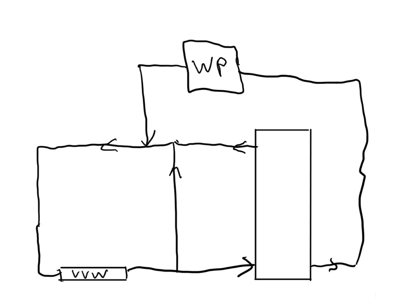

Ik kreeg een ingeving…. in het kader van praktisch:
Zou het mogelijk zijn dit vat horizontaal te plaatsen?
Ergens denk ik: geen probleem. Gesloten systemen etc; waarom zou het niet kunnen?
Het voordeel is dat ie verder het knieschot in kan en we aan de voorkant veel ruimte besparen en alles praktischer kunnen inrichten. Ipv zoals nu op schets aangegeven :)
Afbeeldingslocatie: https://tweakers.net/i/HrFekACZOV2Bpw0w2a_0Hyqdlp0=/800x/filters:strip_icc():strip_exif()/f/image/m39ZGs8equuPkOsUKOgimrOG.jpg?f=fotoalbum_large
12,85kWp - ZB 7,5m2/400l - 5kW Pana H WP (CV&SWW) - 13,8kWh accu
  • Bartolomus
  • Registratie: Februari 2021
  • Laatst online: 25-03 18:05
Crazy- schreef op dinsdag 14 juni 2022 @ 17:38:

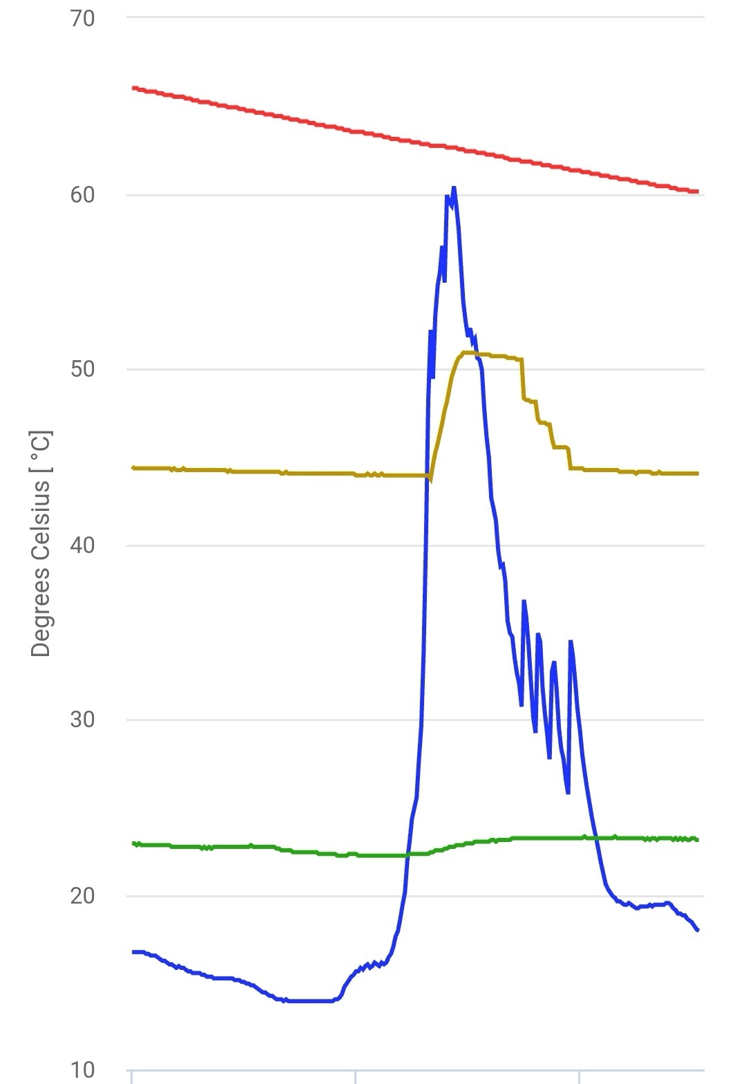

Heb de opwek van de zonnepalenen, eens over de opwek (lees temperaturen) van de zonneboiler heen gelegd.
De setup,
PV = 9 panelen op de zuidkant, 300Wp/stuk, met enphase IQ7 micro omvormers.
ZB = 3 vp collectoren, ook gericht op de zuidkant, maar vanaf het noorder dakkapel (er zit dus met 15-20graden schaduw een daknok voor. Met een bescheiden buffer van 200L (staand vat met dubbel spiraal)
Beide een identieke orientatie van ZZW.
30 april
Hier is PV duidelijk sterker. Hoeveel de ZB weinig warmte aan de buffer toevoegd, is het PV dat hier en daar een aardige opwek heeft. Een 8.7kWh (3.2kWh/kWp), maar heeft de ZB niet zo veel kunnen toevoegen aan de buffer.
Afbeeldingslocatie: https://tweakers.net/i/tdKRaB7IiqdnL2-Dr_amhYdI2e8=/100x75/filters:strip_exif()/f/image/2Z0r7ha0faOsfYsjktHpucrW.png?f=fotoalbum_small
31 mei
Een vergelijkbare PV opwerk (8.2kWh), maar vanwege laag temp in buffervat veel toegevoegd door ZB.
Afbeeldingslocatie: https://tweakers.net/i/-coDUwlWVeGtrYAuOE9y1cl85hU=/100x75/filters:strip_exif()/f/image/x80gSLlip8d8kfEUUoSKPghe.png?f=fotoalbum_small
Temperatuur collector is linker Y-as
Opwek is rechter Y-as.
De hakkelige temperatuur wordt veroorzaakt door het rondpompen van het glycol mensgel.
15 juni
Hier gaan het aan opwek aardig nek aan nek, echter, omdat de buffer nog warm was (weinig consumptie dagen ervoor) is de toevoeging aan de buffer redelijk klein, terwijl er behoorlijk wat warmte was die dag.
Afbeeldingslocatie: https://tweakers.net/i/6WqGU2T-JxLdtmN6fgVAzePVHWU=/100x75/filters:strip_exif()/f/image/xZl6Aygi5W8eur9YOchwDPH7.png?f=fotoalbum_small
Kortom, zou elk dakoppervlak inzetten, zelfs als dat achter een daknok zou zitten. Die lage instraling levert zoiezo niet zoveel op, dus je mist er ook niet zoveel aan.
De opwek van PV is makkelijker (want teruglevering is nog gunstig), of direct als eigen verbruik in woning.
Maar met warm water verbruik is ZB weer heer en meester.
Het valt me allesinds mee hoe snel de ZB (die dus achter de daknok zit) smorgens vroeg al mee komt. :)

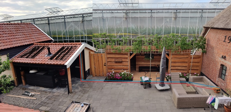

Beste forummers, al een periode ben ik van het gas af in onze boerderij. We zijn gestart eind 2019 met biomass. Dit hebben we gedaan door een Laminox Omnia 32 pellet neer te zetten en een ACV Zonneboiler 400L Smart ME. Nu willen we graag de installatie uitbreiden met een zonnesysteem, namelijk 2 panelen van Thermics van het type DTH-CPC VT2.
Daarvoor willen wij graag een overkapping in de tuin gebruiken. Dit ligt ongeveer op 17 meter afstand van de technische ruimte in onze schuur. De overkapping staat op het zuiden gericht. Om jullie een idee te geven, zie:
Afbeeldingslocatie: https://tweakers.net/i/b-yu9VnmcakyBocAIp_qiE2k40k=/800x/filters:strip_icc():strip_exif()/f/image/3h7xo7VrSE0Vu1VDp45APA3M.jpg?f=fotoalbum_large

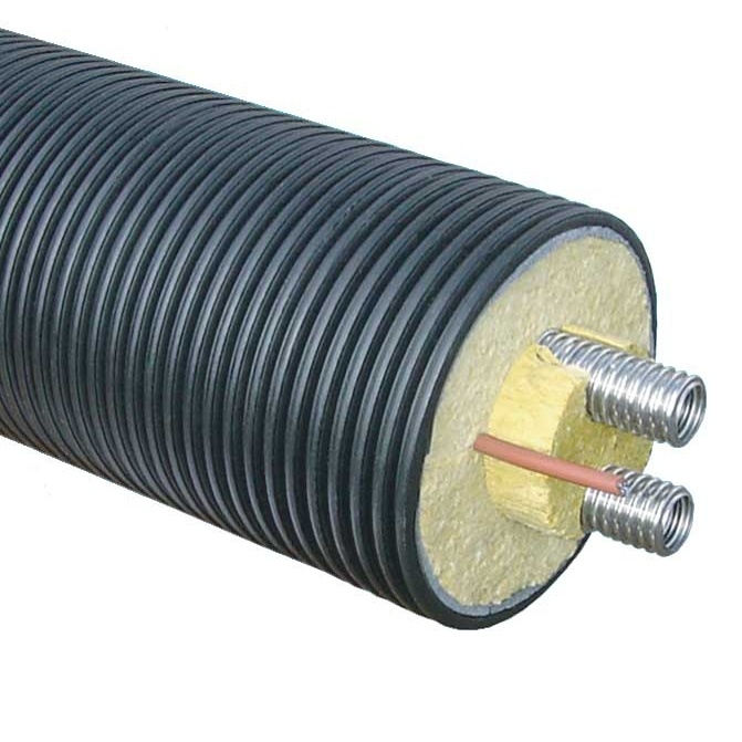

Als leidingen willen gaan gebruiken: Solar Twin ribbelbuis din20 met isolatie 19mm. Deze willen we in een 60 (of grotere) standaard mantelbuis leggen.
Als ik de geul ga maken van de overkapping naar de schuur wilde ik op een 30cm diepte gaan zitten (lijkt me dat de leidingen niet kunnen bevriezen)
hebben jullie dan nog tips? Alvast bedankt!
  • Tommie12
@Carlo Adan
30 cm lijkt me niet diep genoeg….
Waterleiding en funderingen liggen altijd op 80-90cm diep, omdat dat beschouwd wordt als de vorstvrije diepte.
  • GudZ
  • Laatst online: 13:42
Carlo Adan schreef op maandag 20 juni 2022 @ 20:20:
Buis met 45 graden bochten, makkelijker doorvoeren. Maatje groter nemen dan je wilt, wie weet moet er nog wat extras doorgevoerd worden. 80cm diep is in West Nederland vorstvrij. 30cm diep is maar één spade grote kans dat je de mantelbuis breekt bij het vernieuwen van het terras. Probeer bij je doorvoer in de fundering omhoog te boren zodat condens of vocht naar buiten druipt.
Overkapping:
Je kunt ook je schoorsteentje opgeven en drie (gokje) flinke panelen a 500wp neerleggen. Heb je veel plezier van en je kunt de energie inzetten voor verwarmen (cop1, natuurlijk) maar ook huishoudelijk.
PV Output 1.350Wp ZWW 10°
  • Hendrik85
  • Registratie: September 2021
  • Laatst online: 16-11 17:25
@Carlo Adan
Leg in die mantelbuis ook een 3/8 pvc leiding, eventueel met een draad er al in, dan kan je later eventueel nog iets anders erbij trekken, bijvoorbeeld voor een defecte sensorkabel, UTP etc.
Ik heb dat ooit niet gedaan, en toen was het bijna onmogelijk om een trekveer door de grote diameter pvc mantelbuis te krijgen.
Klinkt misschien leuk maar denk ik dat het goed gaat werken....
Als eerste is een leiding trekken in een buis niet erg handig. Het is een leuk idee maar alle systemen waar ik dit heb gezien werkt het systeem niet. Zodra er regenwater of grondwater in de buis komt verlies je 20 tot 25 graden aan temperatuur tussen wat de collector verlaat en wat bij de boiler aankomt. Vaak betekend dat dan dus ook dat je juist de warmte naar de collector toe gaat pompen en de boiler juist afkoelt.
De enige goede manier om een grondleiding te maken is met een grondleiding!
Afbeeldingslocatie: https://tweakers.net/i/8RKOHAL2eJ2P1z82mNhNuLAkBj8=/full-fit-in/4920x3264/filters:max_bytes(3145728):no_upscale():strip_icc():fill(white):strip_exif()/f/image/2O5U5ah2M16ioSunB4aeNvk2.jpg?f=user_large
Daarnaast snap ik niet hoe je op DN20 slang bent uitgekomen want dit gaat enkel heel veel nadelen hebben. Voor het aantal liters hoef je het zoizo niet te doen bij zoon klein oppervlakte en als je de diameter van de leiding groter maakt dan haal je de snelheid van het vulstation tijdens het ontluchten ook naar beneden! Dus de kans dat je het systeem in 1x goed ontlucht krijgt is nagenoeg 0.
En 2x 10 buizen met spiegels geeft slechts het vermogen als ze nieuw zijn voor 196 liter per dag van 20-65 graden. Dus met de extra leidinglengte en zeer flauwe hellingshoek zou ik er iets meer vermogen op leggen. Ook zijn dit collectoren met spiegels die dus ook snel minder vermogen gaan afgeven dus naar een jaar of 3 a 4 leveren deze slechts nog het vermogen voor 112 liter. Dus nog niet voldoende voor 3 personen met een waterbesparende douchekop.....

@Bartolomus Ja, je beperkt de VVW dan inderdaad tot een kleiner deel van het vat, zeg de helft. Expres, juist omdat het vat gelaagd is: je VVW werkt immers op lagere temperatuur dan je SWW.
Hartje winter kom je wellicht met alleen een haard / pelletkachel nog wel weg met deze aanpak, maar wil je (het leeuwendeel) van de verwarming van een warmtepomp halen, dan is dit funest. En in het tussenseizoen zitten de systemen elkaar sowieso in de weg.
Stel, de VVW krijgt water van 60 graden aangevoerd (output haard). Die mengt hij dan met retourwater terug naar zeg 28 graden. Het grootste deel van het retourwater wordt dus hiervoor gebruikt en slechts weinig gaat naar het vat. De warmtecollector moet daardoor om z'n warmte toch kwijt te kunnen dat water (nodeloos) ver opwarmen, ten koste van z'n rendement. (En laat je een WP dat doen, dan al helemaal, of - waarschijnlijker - slaat deze na een (te) korte run al weer af omdat hij niet kan bijdragen.)
Totdat (bij uitgeschakelde haard) het uitsluitend door de warmtecollector (en evt. WP) verwarmde water uiteindelijk zo de VVW in stroomt. Maar dan zit er nog slechts lauw water in (vrijwel geheel) het vat en moet de doorstroomverwarmer het SWW grotendeels verzorgen :(. Indien er, i.v.m. tussenseizoen en / of WP ruim voldoende warmte voor de VVW zou moeten zijn zo, is het jammer dan de haard weer aan te (moeten) zetten voor het SWW (en de andere bron(nen) er weer uit te drukken.)
Hier heb ik dus 'n WP in de mix en dit ook zo'n beetje 'door schade en' geleerd: die heeft dus echt graag de volle retourflow van de verwarming om op te warmen. Anders krijg je korte runs met slecht rendement. (Beide niet leuk.) Nieuwsgierig dus hoe @Solar Masters dit bij z'n eigen huis van plan is, met eveneens een WP met bodembron. En waarom voor een opstelling als de jouwe zo hoog de VVW pakken dan toch het beste zou zijn (want dat zie ik dus niet).
In mijn geval geen warmtepomp. Maar ook nog geen sww naverwarming en het is afgelopen voorjaar voorgekomen dat in de morgen het vat (gestuurd) koud was om maximaal Zon op te vangen. Douchen is dan ook in de avond verstandig als je dat warm wilt ;) . Dit jaar nu het systeem bijna af is ga ik kijken of ik nog een sww naverwarmer nodig heb.
Ik begrijp niet helemaal wat je schrijft. Het lijkt alsof je de output van de haard rechtstreeks op de vvw hebt zitten? Naar mijn idee output haard zit bovenin het vat daar duw je 60 graden in. Vat neemt voor vvw bovenuit het vat maar aanvoer warm haard is iets groter dus vat loopt bovenin in temperatuur omhoog. Totdat in mijngeval ergens rond het midden van het vat 50 wordt bereikt dan schakelt de haard uit.
ZB pakt net als haard onder uit het vat. En duwt zijn opgewarmde water terug in het midden van het vat (als de bovenkant warmer is) dit gaat zo lang door tot zon ondergaat.
Omdat ik gierig ben heb ik de haard in de nacht vaak uit staan zodat de tank in de morgen redelijk koud is en je het hele vat via ZB kan opwarmen op lage temperatuur als de zon schijnt. Ik kijk dus veel naar de ochtend weersvoorspelling. Uiteraard hoeft dat niet en kun je het automatisch laten lopen.
Met een WP kun je dat naar mijn idee ook organiseren. Al zou ik ipv je vvw in het midden hier de WP aanvoer 40 graden in het midden zetten. Je haard doet de bovenkant wp het midden ZB doet dan onderkant.
Of WP rechtstreeks op VVW op 35 aanvoer. Zonder tussenkomst van het vat dan kun je ook maximaal oogsten op je ZB en die opbrengst in de avond gebruiken.
Er zijn meer wegen naar Rome denk ik. Als ik het vat nog eens leegmaak zet ik er misschien nog een aanvoerlijn vanuit het midden naar de vvw kan ik er eens mee experimenteren.

Je hebt geen grotere afdekking van de warmtevraag d.m.v. zonnewarmte, maar juist een kleinere..
En als je de 23 graden nodeloos vind dan snap je niks van gelaagdheid en of het rendement van de collector ;)
Het zou de conversatie verbeteren als je leest wat ik schrijf, in plaats van maar te gaan schreeuwen. Ik roep je juist op veel méér van dat koude water langs de zonnespiraal te laten vloeien.
De doorstromer komt pas in als het warm tapwater uit de buffer lager dan 42 graden is, Dit zie ik niet zosnel gebeuren en in de tijd dat het wel kan gebeuren word er wel hout gestook. Die groep staat uit en is een noodvoorziening.
Ik vraag letterlijk van de collector te verwarmen van 23 naar 26 graden en dat betekend dus maximale besparing.
Net zo letterlijk kan dit niet beide waar zijn: of dat vat is daarboven maar 26 graden (en dus is de doorstromer nodig voor SWW), of iets heeft 't bijverwarmd.

  • Gwaihir
Gwaihir
Ik probeer 't nog even heel kort: jullie staren je te blind op uitsluitend temperaturen. Jullie vergeten dat het debiet er óók toe doet.
Eigenlijk is LTV daar juist op gebaseerd: je kunt met lage temperaturen werken met een warmtepomp, omdat er een flink debiet door de VVW gaat. Daar zou een warmtecollector op een soortgelijke manier van moeten profiteren.
Als ik bijvoorbeeld 250 liter water langs laat vloeien dat van 23 naar 26 graden gaat, tank ik maar half zoveel warmte dan wanneer ik 1000 liter water van 23 naar 24,5 graden krijg.
  • Gwaihir
Gwaihir
Bartolomus schreef op woensdag 22 juni 2022 @ 07:40:
Nee, zonder tussenkomst van het vat koel je het vat niet meer op de retour en zakt het rendement van de collector dus zeker 'n stuk weg t.o.v. wat er mogelijk was. Het zit er leuk uit dat 't vat heet is, maar het zegt weinig over hoeveel zonnewarmte je op zo'n dag hebt weten te oogsten / had kunnen oogsten.

Gwaihir schreef op woensdag 22 juni 2022 @ 20:31:
Ik bedoel dan op volgende manier.Afbeeldingslocatie: https://tweakers.net/i/TwxS1Qd4ROTZE0XbPWIECbTH5ys=/800x/filters:strip_icc():strip_exif()/f/image/LKe05JaiJJIVwftu1EQN2noU.jpg?f=fotoalbum_large

@Bartolomus Voor het vervolgens handig toevoegen van een WP klopt je schetsje nog niet helemaal. Maar inderdaad, die VVW-retour onder door het vat heen trekken (en uiteraard niet nodeloos een tweede keer met die hoge flow door het vat heen gaan) is wel wat de installaties van verschillende mensen hier doen, inclusief die hier bij mij thuis. En bij voldoende groot vat (of door een van twee vaten), gaat dat prima, d.w.z. zonder de SWW voorziening om zeep te helpen.
  • Bartolomus
Gwaihir schreef op vrijdag 24 juni 2022 @ 18:02:
Ok dan begrijp ik het punt. Daar moet ik even over nadenken. Mijn gevoel zegt instromen WP op het midden van het vat en vvw trekken uit midden vat dan laat je de bovenzijde warm voor de sww.
Maar naar mijn idee slimmer om de sww na te verwarmen elektrisch en de volledige inhoud als buffer te nemen voor je vvw dan kan je ook meer zon opnemen.

Bartolomus schreef op vrijdag 24 juni 2022 @ 18:37:
Klopt. Als het onder dat midden op dat moment kouder is dan de WP produceert kun je de WP daar laten instromen i.p.v. al af laten slaan. (Dat is ook wat er aan je schetsje volgens mij niet handig was.) En als het daar warmer is: waarom staat die WP dan aan?
Maar:
- dat is het op dat moment behoorlijk koude vat dan als buffer voor de WP gebruiken
- en betekent, als je tot de bodem gaat, dat je uiteindelijk het opnemen van zonnewarmte wat lastiger maakt, omdat je dat stukje al met de WP wat hebt verwarmt
- en je laat zo zeker niet de hele flow van de WP twee keer door je buffer gaan, maar stopt alleen het verschil met het verbruik erin / haalt dat eruit.
Zo werkt het hier, onder het motto 'waarom niet' want de stukhaard vult lang niet altijd de hele buffer (maar ik wilde die capaciteit wel achter de hand hebben). Dit gebruik heeft m.i. echt wel meerwaarde dan 'een 50 liter buffer' zoals Stefan noemde. Maar die meerwaarde is best wel beperkt. Dit is meer de 'staat er toch' kant.
Dat is voor zover ik zie maar beperkt van nut. Grootste deel van het jaar gebruik je 't ofwel meteen in die VVW, of niet voor de VVW. Alleen op sommige dagen in het tussenseizoen zou je dan extra warmte voor de nacht kunnen bewaren, die de volgende ochtend inderdaad opgebruikt is. Maar let wel: het is eigenlijk niet zo zeer dat je 'meer' kwijt kunt, maar dat je het (iets) makkelijker opneemt; de warmte bewaar je uiteindelijk toch wel, alleen wellicht op een hogere temperatuur (omdat de top altijd best warm blijft doordat de VVW er niet uit trekt) en dus met wat minder rendement van de zonnespiraal.
Tegenover dat vat zo koel gebruiken als je - denk ik - beschrijft, staat dat die doorstroomverwarmer echt flink vaker in actie komt. En dat je zodra je de pelletkachel gebruikt, je de flow (van koel water) langs de zonnespiraal gelijk omlaag gooit, wat 'm ook rendement kost. Kortom: ik zie 't niet uit kunnen.
Maar goed.. ik hoop dat Stefan nog wat coherenter hierover in de lucht komt, want met alle gebruiksscenario's door elkaar (en veel hyperbolen) kan ik aan zijn afweging en keuze nog geen touw vastknopen, terwijl hij er toch echt langer en diverser over gedacht zou moeten hebben dan jij en ik samen.

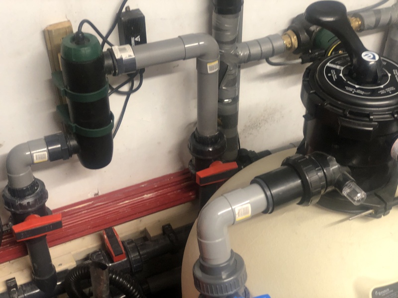

Bartolomus heeft een pomp aan staan nu in zijn installatie voor het zwembad toch? Verstoort de temperatuur zelfs in deze tijd al!
Waar en hoe zit deze nu aangesloten en wat is het debiet nu Bartolomus?
  • Bartolomus
Solar Masters schreef op maandag 27 juni 2022 @ 11:23:
Deze week probeer ik een update te maken van de schema’s welke online staan.
De pomp van het zwembad doet 2,5 m3/h. Trekt en levert terug op de buis van de pellet kachel welke dus op het vat staan.

Zoals ik het bouw heb ik bij 140m2 vloerverwarming 1050 l/h aan debiet over de verdeler
Dat is 17,5 liter / minuut. [Ben aan per minuut gewend.] Klinkt aan de forse kant voor dat oppervlak, dus dan heb je zoals je eerder al zei slechts zo'n 3 delta-T over de vloer staan, correct? Oftewel: nog wat minder dan voor LTV met o.a. een WP gebruikelijk is en dus nog iets meer flow.
en daarvan gemiddeld mar 8% van over het buffervat.
Met de getallen die je eerder noemde: je zegt te mengen: 92% water van 23 graden met 8% water uit het vat tot 26 graden aanvoer (23*.92 + x*.08 = 26). Dan is het vat daar dus 60,5 graad (gemiddeld). Ook dat is als eerder genoemd, dus klopt die 3 graden delta-T over de vloer vast ook.
Dan volg ik die slechts 8% via de buffer. Maar nog niet waarom 8% van die extra hoge flow beter is dan 'mijn' 12,5% van een wat lagere flow. Naar ik vermoed levert dat nl. hetzelfde debiet over de buffer.
Hoe hoger de temperatuur boven in het vat hoe lager het debiet over het buffervat
Helder. (Dit is tevens waarom ik 't als zelfregulerend zie, i.p.v. 'maar een half vat gebruiken'.)
Maar waar komt die hoge temperatuur bovenin dan vandaan? Ga je dan op zon van 23 naar 60,5 graden?
Dat is nogal 'n kernvraag (en onbeantwoord). Want doe je maar 23 naar 26 graden op de zon, dan doe je dus ook maar 8% van de warmtevraag. Maar ga je naar 60,5, lijkt me dat je, ook al begin je bij 23 graden, je maar beperkt dat mooie rendement trekt voor gebruik van de collector op lage temperatuur.
en hoe kouder hij terug komt onderin het vat.
Hier ben ik je kwijt. Die VVW mengt toch naar wat hij wenst en houdt die aanvoer- en retourtemperatuur dus constant? Alleen hoevéél water van 23 graden je door de buffer stuurt verandert m.i.
Bartolomus schreef op maandag 27 juni 2022 @ 12:38:
Dus bovenuit het vat eruit en onderaan er weer in? En dat ruim 2x per uur het hele vat? Zo ja, nogal wiedes dat je dan de warmte eruit pompt. Want.. je pompt de warmte er dan toch ook doelbewust (allemaal) uit? :?
De vraag hier is m.i. wat er van een hogere warme laag in een vat over blijft, wanneer je zo'n stroming door een onderste deel van zo'n vat trekt..
Een binnenzwembad, trouwens? Want zo heb je geen glycol in die zwembadleidingen, toch? (Ik overweeg hier ook nog 'ns ooit de zwemvijver aan te sluiten, maar dacht dat dan op het collectorcircuit te doen, i.v.m. het bevriezingsgevaar in de winter. (En en passant heb ik dan ook geen extra pomp nodig.))
