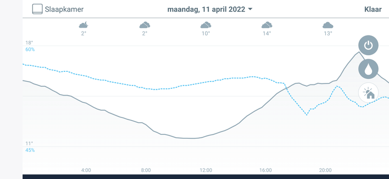

Je hebt inderdaad gelijk over de test. Ik kon nog even terug kijken naar de dag erna en buiten temperatuur was ongeveer gelijk.
Afbeeldingslocatie: https://tweakers.net/i/REzHA_QnHzCzrv_Jff6lLKTISSk=/800x/filters:strip_exif()/f/image/btgx1zn8uHFwqJjp10Fnp6tR.png?f=fotoalbum_large
Ik weet inderdaad niet hoe dit zal zijn in de winter. Dit zullen we dus meemaken aankomende winter. De overige opties die je aangeeft om te verwarmen zijn inderdaad een optie maar is buiten ons budget voor aanschaf.

Haha oke. hieruit blijkt dus dat het paneel een vrijwel niet meetbaar effect heeft op de opwarming van de ruimte :P
Maar natuurlijk wel op de gevoelstemperatuur als je eronder staat, en daar is zo'n paneel voor bedoeld.
Ok als je echt in de winter met IR wilt verwarmen dan zou ik er een stuk of 4-6 ophangen. Qua verbruik ga je dan wel heel duur uit zijn. Met elektrische vloerverwarming ook trouwens hoor, dat is even duur in verbruik op deze manier. Gas is dan nog altijd goedkoper in de meeste gevallen.

Kijk eens naar de tijdschaal…
Het hangt af van de isolatie, sommige kleinere ruimtes krijg je al warm door zelf in de ruimte te verblijven en wat electrische apparatuur aan te zetten.

Oeps, ja daar heb je een punt. Hoe dan ook de moeite waard om een goede met/zonder Ir paneel meting te doen, om te kijken wat het echt doet. 600w is erg weinig natuurlijk.
