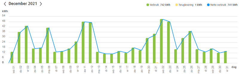

TS vraagt om ervaringen met IR-panelen.
Ik verwarm mijn huis met alleen IR-panelen; daar heb ik een impressie van gegeven, wat erbij komt kijken als je volledig overstapt naar
Jouw link saldering-duurzaam snap ik niet zo omdat dat verschillende begrippen zijn met een verschillende invalshoeken.
Terugleveren aan het electriciteitsnet van niet gebruikte opgeleverde groene stroom (vanaf mijn dak) wordt door anderen benut.
Hoezo is dat niet duurzaam?
Mijn huis heeft energie-label A+. Is dat niet duurzaam? ;)
Je hebt koude maanden en warme maanden en ja, in de winter is het energieverbruik hoger. Bij wie niet?
In mijn geval was december 900 Kwh. Ik turf wekelijks. Het afgelopen jaar gaf een hele mooie curve.
Het hoge energieverbruik duurt drie maanden en in maart had ik afgelopen jaar alweer hogere opbrengst dan verbruik.
Zelfs zonder saldering zou ik aanzienlijk lager uitkomen dan gemiddelde huishoudens zonder al mijn voorzieningen.
Ik snap de vraag dus niet.
Gasloos sinds 2018, zonnepanelen, infrarood verwarming, inductie en warm water: all-electric

Aan het eind van het jaar kom ik de laatste drie jaar gemiddeld rond 2100 Kwh uit met 1870 Kwh als zuinigste jaar.
Met een lucht-lucht ww zou mijn energierekening misschien nog lager uitkomen, maar zeker ben ik er niet van of dat een aanmerkelijke verlaging van mijn totaal Kwh. zou opleveren.

@Hans299 excuses, ik had niet in de gaten dat vragen naar een praktijkervaring van verbruik gevoelig lag.
Op mijn beurt begrijp ik niet wat je aan de vraag niet begreep. De complete ervaring bestaat uit wat het oplevert (comfort, gasloos, in jouw geval) en wat het kost (aanschaf, gebruik).
De infraroodpanelen gebruiken energie, en ik vraag me dus af hoe veel dat is bij iemand die dat als hoofdverwarming gebruikt. Als je dat inderdaad niet weet, is dat een prima afdoende antwoord.
900 kWh in december is al een interessant richtgetal, hoewel in een all-electric huishouden zoals het jouwe en mijne dat ook kan betekenen dat er veel gereden is, en/of de PV oost/west ligt.
Context bij mij:
Afbeeldingslocatie: https://tweakers.net/i/TnylkpZOekVMdBXNKjLPncR7CEA=/800x/filters:strip_exif()/f/image/m7mYwgau7LBwSmbOJLs0sXfj.png?f=fotoalbum_large
Van mijn 742 kWh in december is 302.7 kWh in de verwarming gegaan. De meeste pieken in verbruik zijn van het opladen van de auto.
De losse opmerking over salderen had ik inderdaad beter weg kunnen laten, want dat is hier het onderwerp niet.
Die discussie is hier al in 2014 gevoerd:Proton_ in "Wat doen we met PV als het salderen verdwijnt"
En in 2015: Proton_ in "Belasting op zonnestroom?"
Ik denk dat als je het een 2022 makeover wil geven, dat het beste hier kan: De Duurzame Kroeg deel 4 :)
Ik hoop dat dit mijn vraag wat verduidelijkt.

Proton_ schreef op zondag 30 januari 2022 @ 17:33:
Context bij mij:

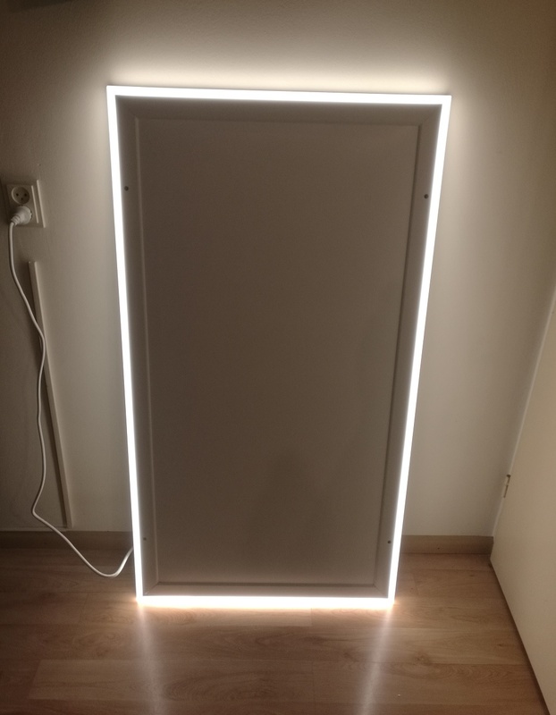

Dag allen. Ik ben van plan om boven de zithoek en eethoek een IR-paneel te hangen (wordt aangesloten aan het lichtpunt in plafond)
Nu kwam ik deze tegen:
https://www.infraroodverw...d-verlicht-115274529.html
Hier zit led in verwerkt, iemand ervaring met deze panelen?
In de woonkamer ligt "gewone" vloerverwarming, reden van aanschaf is dat vrouwlief het toch geregeld koud heeft (thermostaat staat op 21) en ik 500kwh over heb van zonnepanelen.
Mocht het goed werken, dan kan ik misschien beetje pielen om het gasverbruik te verminderen.

  • Hans299
  • Registratie: November 2018
  • Laatst online: 19-09-2024
route99 schreef op woensdag 16 februari 2022 @ 12:16:
Wel heel stevig geïsoleerd.
Wij zitten met CV op 90 euro p/m icm 3200kWh via de zonnepanelen waarvan we ca de helft van terug leveren .
We zijn nog niet stevig geïsoleerd.
Als de zonnepanelen regeling afgebouwd wordt... .moet ik mijn maand bedrag nog wel (ook flink als ons huidige 3 j contract afgelopen is) aanpassen.
We hebben wel de CV op ~50 graden C staan, heb op de (klassieke) radiatoren zelf fans gelegd.
Onze lange daken over nl 2 verdiepingen extra isoleren is nogal een klus omdat het de leefruimte opgenomen is, maar daar valt dus >>30% te halen. Gezien alle aanpassingen is het nogal een klus, op veel plaatsen kan ik er niet zo maar bij.
Maar @Hans299 heeft iiig stevig geïsoleerd voor dat ie aan IR-panelen begon, ik zal het eerst nog verder bestuderen.
Toen ik mezelf nog oriënteerde op IR heb ik een woning bezichtigd met IR als hoofdverwarming, die maar gedeeltelijk was geïsoleerd en die was ontkoppeld van het gasnet. De besparingen die de bewoners behaalden realiseerden ze vooral ook door hun zuinige energiegebruik.
Verder heb ik literatuur doorgenomen waarin de verschillen tussen verwarming door convectie en verwarming door IR uitgebreid werden beschreven.
Het werd me al snel duidelijk dat er veel winst viel te halen uit isolatie en segmentering van mijn benedenverdieping in warmtezones.
Een goed verwarmingsplan is daarom super belangrijk. Ik heb daarin zelfs de stoffering van mijn leefruimtes meegenomen. Hoe meer stoffering (tapijten/gordijnen), naast vloer/muur/dakisolatie, hoe beter warmte wordt vastgehouden.
Bij IR als hoofdverwarming worden muren en vloeren niet verwarmd, maar neemt meubilair en stoffering wél warmte op. Iemand die bijvoorbeeld plavuizen of parket heeft met IR-panelen als hoofdverwarming zal meer energie nodig hebben. In dat geval zou ik bijvoorbeeld kijken waar voorzetwanden met IR-folie mogelijk zijn omdat de straling dan een horizontale oriëntatie krijgt. Ook zou ik dan kijken of tapijt in de woning een mooie aanvulling is. In mijn huidige opzet heb ik veel reflecterende folie in mijn huis verwerkt.
De investering in isolatie is hoger uitgevallen dan de investering in IR-panelen.
Ik zou nog verder kunnen gaan met isolerende maatregelen, maar dan moet ik bouwkundige aanpassingen gaan doen die ik de investering niet meer waard vindt. Ik denk wel dat ik door nog meer isolatie mijn huidige energieverbruik nog voor meer dan de helft kan terugdringen.

  • kmf
kmf
ik heb nu (na een wintertje ervaring met een kleine mobiele ir panel) een grotere ir paneel gekocht die ik aan de schuine wand heb gehangen zodat warm blijf tijdens Work from Home.
dit is een viesta paneel. ik had die gekozen omdat die op voorraad was en qua breedte (78cm) goed past op mijn wandje welke 60cm tussen twee balken is).
Afbeeldingslocatie: https://i.ibb.co/Mc6mRsR/IMG-3841.jpg
aangesloten middels een verlengsnoer met een sonoff smart switch zodat dit paneel alleen aan gaat als er iemand op kantoor is gedetecteerd. (veiligheid en zo)
omdat ik soms koude handen heb. hen ik ook een elektrisch verwarmde muismat. ook lekker, gebruik ik heel weinig, maar wel prettig om de mogelijkheid te hebben.
Afbeeldingslocatie: https://i.ibb.co/F59kZrH/IMG-3842.jpg
mijn zolder heeft vloerverwarming. de warmtepomp regelt de verwarming in huis, maar op zolder voelt het kil aan vanwege zolder zijn (hoge plafond en dak). twee seizoenen warmde de airco ook de zolder bij, maar ik vond dat zo zonde om zo'n grote ruimte te verwarmen terwijl ik in een hoekje zit... dan is ir verwarming toch gerichter.

Zo, een dagje later als verwacht is het paneel gelevrd. Even uitgepakt (vepakking zou iets beter kunnen ivm bezschadiging vind ik) en geprobeerd.
Licht: mooi frame om het paneel heen, 3 verschillende types, van lichter naar warmer en heeft 4 stappen, 100%, 75%, 50% en 5%
Materiaal: voelt een beetje goedkoop aan maar het is wel licht voor het oppervlak. Montage kan ook beter, vooral waar de verschillende stukken van het frame bij elkaar komen.
Opwarming: op 100ºC na 6:30 minuten, na 10 minuten meet ik een max van 104ºC en een min van 94ºC over het hele paneel, dus een kant verwarmt wat minder als de andere. Isolatie is wel heel erg goed, frame en led lichten rondom het paneel worden niet warm en de achterkant 30ºC.
Ik heb deze metingen gedaan met deze thermometer gedaan, https://shoptix.nl/produc...eratuur-meter-warmtemeter verder niks veranderd aan settings, emissiviteit, etc....dus ik weet niet hoe accuraat het is, vooral de achterkant
Verwaarming: ik heb het paneel voorlopig in de werkkamer geplpaats, tegen de muur zodat ik aan een kant word verwaarmt op ongeveer 1,5m van mij vandaan. Na een paar minuten voel ik al warmte aan. Ik vind het wel prettig en inderdaad zoals andere mensen ook aangeven alsof je in de zon staat.
Thermostaat: koppelen van het paneel is erg makkelijk en werkt meteen, display is een beetje moeilijk af te lezen maar het licht op als je iets klikt en is programeerbaar,
Ik zal het zo laten voor een paar dagen met de verwaarming uit in de kamer, ik ben benieuwd hoe het in de ochtend zal voelen als de verwaarming de hele nacht uit heeft gestaan.
Afbeeldingslocatie: https://tweakers.net/i/hEN8mdv9kIrFltg2h6Rys3Ipg7U=/x800/filters:strip_icc():strip_exif()/f/image/yVTysz3iu1O4G87lQdB3Qt0w.jpg?f=fotoalbum_large
Afbeeldingslocatie: https://tweakers.net/i/P9ndtr77a25D85mflFAg-XMvDDM=/x800/filters:strip_icc():strip_exif()/f/image/FtcdX9fqDAJWn97fFMgZ4bRQ.jpg?f=fotoalbum_large
Afbeeldingslocatie: https://tweakers.net/i/2BO-hqUz0rApBUHPJiglEt-smJM=/x800/filters:strip_icc():strip_exif()/f/image/ZRBp8VLhJRC9lryveJhmIYmD.jpg?f=fotoalbum_large
Afbeeldingslocatie: https://tweakers.net/i/E-wetf1Tbv3jTLwvPWqySYLzqLE=/x800/filters:strip_icc():strip_exif()/f/image/5HhaKFhummGZn5zx1ngP47gU.jpg?f=fotoalbum_large

  • sdk1985
Bitfreakie schreef op donderdag 14 april 2022 @ 13:42:
Een all-electric warmtepomp is geen optie? En dan een andere radiator plaatsen die een vorm heeft die wel in die ruimte past?
De huidige aanvoer temperatuur is 60 graden, 55 was al te laag. Komt door de enkelplaats radiatoren. Dan wordt dus min of meer overal de radiatoren vervangen, laten we zeggen 7x 800 euro = 5600 euro. Voor mijn situatie is het zinniger de boel langzaam af te gaan bouwen vóór de CV ketel het begeeft. In de slaapkamers kan ik prima met lucht/lucht uit de voeten en dan verwacht ik nog zo'n 3000 kWh te extra te produceren. Als ik de woonkamer (55m2) ook op die manier doe verwacht ik dat daar nog 2000 Kwh vanaf gaat. Heb ik nog 1000 kWh te besteden voor de gang, badkamer en keuken.
Vandaar dat ik aan het kijken ben naar IR panelen.
Als je het laat doen dan ben je inderdaad meer geld kwijt, als je het zelf doet ben je met een paar tientjes klaar.
Voetventiel en thermostaat kraan voor 3/8e inderdaad maar 100 euro voor 4 stuks. Veel zelf gedaan maar dit zag ik niet zo zitten. De kruispunten op de hoofdleiding zijn gelast om maar wat te noemen. Als het allemaal wat nieuwer spul was had ik het wel aangedurfd :P .

  • Salvogs
  • Laatst online: 25-10 20:20
Goedemorgen!
Onlangs hebben wij een deel van onze garage laten verbouwen naar een bijkeuken. Uiteraard zat ik met de uitdaging wat ik ging doen met de verwarming en zat al aantal weken mee te lezen in dit topic.
Vloerverwarming en een radiator wilde ik eigenlijk niet i.v.m. gasverbruik. Ik zat nog te twijfelen tussen elektrische vloerverwarming of een infraroodpaneel. Elektrische vloerverwarming is wel meer comfort maar ook weer duurder in aankoop, en ik denk ook duurder in gebruik (?).
Omdat het nog even duurt voordat de vloer word gelegd heb ik maar eerst een infraroodpaneel gekocht om te kijken hoe het werkt en kon ik eventueel nog de keuze maken voor elektrische vloerverwarming. De ruimte is 2,4m x 3m x 2,2m. Na berekenen zou er een paneel moeten komen van 500/550 watt. Zelf ben ik daarboven gaan zitten en heb gekozen voor een 600 watt. En wel deze: Magnum Sol Type 600.
Ik heb deze opgehangen aan het plafond en heb ik mijn Tado airco thermostaat ook in de ruimte gehangen om de temperatuur te monitoren. En het valt mij niets tegen! Het voelt inderdaad als een zon die bovenop je hoofd straalt. Persoonlijk vind ik hem ook erg strak aan het plafond hangen.
Afbeeldingslocatie: https://tweakers.net/i/3EXk4pmB0eV-8Fgzy4GYz-pg9yQ=/x800/filters:strip_icc():strip_exif()/f/image/NoIoa8F4815HI9OLoJg1ordp.jpg?f=fotoalbum_large
Voor een testje heb ik het paneel sochtends om 7.30 aangezet tot 13.45. In ongeveer 6 uur tijd is de ruimte van +-10 graden naar +-18 graden gegaan.
Afbeeldingslocatie: https://tweakers.net/i/wlHsk_elh07alGw6REww9IXqc8I=/800x/filters:strip_exif()/f/image/Kzp9qSl0zCom4ejvtO8Y0G8z.png?f=fotoalbum_large
Omdat ik in de rest van het huis ook Tado heb, wil ik uiteindelijk de Tado kamerthermostaat ophangen om het infraroodpaneel te laten schakelen. Ik heb navraag gedaan bij Tado en de thermostaat mag maximaal 650W schakelen.
