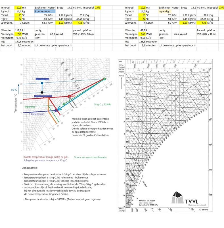

Voor de badkamer zocht ik eigenlijk een infrarood spiegel, maar nu lees ik dat de werking daarvan discutabel is (glas laat niet goed infrarood door). Nu zat ik te kijken voor een paneel maar kwam ik deze losse lamp tegen, en vroeg me af of zoiets (door er 2 / 3 te gebruiken) niet ook zou kunnen werken: https://www.kippenhuis.nl...p-br38-powerheat-100-watt
Waarom dat in plaats van een paneel; we vinden een paneel niet helemaal passen in onze badkamer en ik dacht dit soort losse lampen wel mooi weg te kunnen werken zodat je ze alleen tevoorschijn tovert als je ze nodig hebt. Het gaat om ons straling warmte, dus we willen niet de badkamer opwarmen maar alleen wat warmte krijgen als je er voor staat. Onze badkamer is lang en smal, dus dat is naar mijn inziens een voordeel met infrarood verwarming.

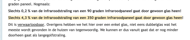

Stralingswarmte begint pas te stralen boven een bepaalde temperatuur. Vanaf de 70 graden geloof ik. Onder die temperatuur wordt alleen de lucht opgewarmd net zoals bij radiatoren. Ook de hoogte van het plafond maakt uit. Stralingswarmte neemt af met het kwadraat van de afstand. Bij een hoger plafond hoort ook een hogere paneel temperatuur voor de goede stralingsoverdracht.
Dit zijn een beetje de dingen die ik ben tegen gekomen met infrarood verwarming.

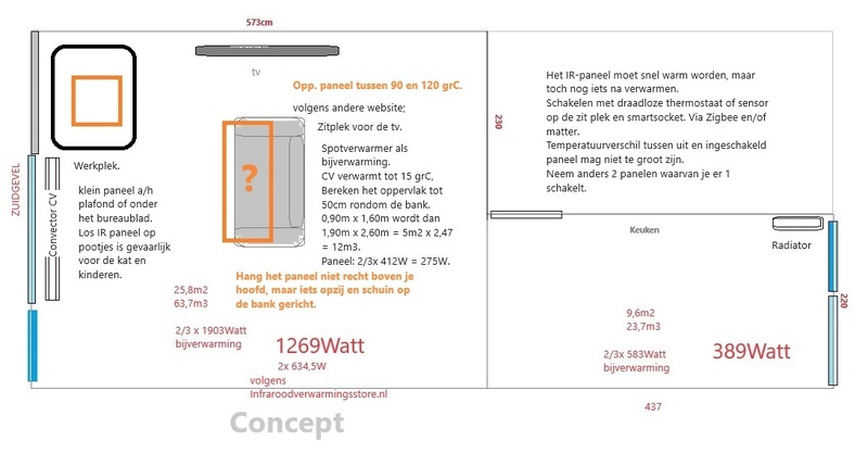

Afgelopen week op zoek gegaan naar goede infrarood dealtjes, met de gedachtegang dat je dit beter in de zomer kan kopen. Valt toch tegen.
Ik zit te denken aan 600 watt op kantoor(9m2) als bijverwarming, zodat de CV niet hoger moet en dus onnodig mijn benedenverdieping verwarmt.
Scenario: Om 21:00 gaat de nachtverlaging in werking, om 08:00 doe ik deze stapsgewijs verhogen met 2 graden tot hij de doeltemperatuur heeft behaald om 17:00. Op deze manier geeft mijn radiator in kantoor genoeg warmte om het lekker te hebben (icm warmtemat voor handen).
Nu wil ik met dat infraroodpaneel bovenstaande voorkomen, en pas om 17:00 de cv verhogen naar de comforttemperatuur.
Nu besefte ik mij dat mijn warmteverlies van de benedenverdieping ongeveer 200watt is per graad temperatuurverschil. En aangezien nachtverlaging toch maar 2 graden is, ik net zo goed de CV 2 graden warmer kan stoken (== 400 watt energieverlies ipv het paneel).
Als ik even ga rekenen, is het dan alleen zinnig als : #graden nachtverlaging * warmteverlies per graad temperatuur verschil in watt > wattage infraroodpaneel.
Opeens kwam deze gewaarwording, mis ik iets in mijn beredenering of is het dan helemaal niet handig om een infraroodpaneel te nemen?
EDIT: na het schrijven besef ik me nog eens dat met een cop van 1 verwarmen ong. 3 keer zo duur is dan met gas (aannames: kuub gas is 9kwh en heeft de prijs van 3 kwh). Dus voor hetzelfde geld (letterlijk) is die 600 watt van het IR paneel dan gelijk aan een extra warmteverlies van 1800 watt ( == 9 graden bij 200 watt warmteverlies) als ik het kwantificeer naar euro's. En kan ik dus mijn cv ruimschoots hoger zetten voordat ik in de buurt kom van de kosten van een IR paneel.

IR-panelen verwarmen geen spiegelende oppervlaktes. (tegels, glas, chroom etc.) Dus ja je badkamer blijft koud.
Hout, stoffen en steen met een ruw oppervlak verwarmen ze wel. Daarin wordt ook warmte opgeslagen en afgegeven aan de omgeving. Paneel a/h plafond zou het beste zijn, maar als die te krachtig is, word je hoofd gaar en kan je flauw vallen, terwijl alles onder je schouders koud blijft. Denk dus gewoon aan de zon. Hoe zou je daar onder gaan zitten, liggen of lopen om gelijkmatig warm te worden?
Afbeelding laat zien hoever ik gekomen ben in de huiskamer, tips?

Ik heb gisteren trouwens een experiment gedaan met mijn Sunjoy SR-7 in de kleine badkamer: nadat de kinderen gedoucht hadden 40minuten het paneel aangezet om te constateren dat met uitzondering van een beetje water op de douchebakrand alles droog is. Zonder eerst met de trekker water te weg te halen
Als dit werkelijk de badkamer/douche droog krijgt dan is het een instant win.
Dat water wat nu 'weg' is, dat blijft ook ergens he
Water -> waterdamp -> foetsie
Badkamer is ook voorzien van temperatuur- en vochtsensoren
Als dit werkt dan hang ik in de andere badkamer ook een IR paneel op
De grap is dat na activering van het IR paneel de relatieve luchtvochtigheid in de badkamer toenam, terwijl ook de gemeten temperatuur toenam. De enige verklaring die ik daarvoor heb is dat water actief aan het verdampen was. Daarmee heb ik potentieel meteen een stuursignaal
[ Voor 37% gewijzigd door Rukapul op 18-09-2023 13:22 ]
@paQ zoek ff op h/x diagram. vochtige lucht. Droge opwarming doet de temperatuur stijgen en relatieve vochtigheid dalen. Bij gelijkblijvende absolute vochtigheid. (gr vloeistof/kg lucht).
De condens zit dus niet meer op de spiegel, maar is opgenomen in de lucht.

precies mijn puntDe condens zit dus niet meer op de spiegel, maar is opgenomen in de lucht.
Voer je het niet af (ventileren) en de badkamer koelt af, dan kan de lucht dat vocht op den duur ook niet meer vasthouden.
Het maakt natuurlijk helemaal niks uit hoe je stookt (IR of niet), dat natuurkundig proces is altijd hetzelfde.

IR straling (lange golf) wordt gereflecteerd door glas.FD2 schreef op woensdag 20 september 2023 @ 21:46:

Dat is misschien zo, maar het element dat warmte uitstraalt zit in een glazen buisje, en achter het dubbele glas voel ik toch echt de warmte van de zon.paQ schreef op donderdag 21 september 2023 @ 10:57:
Misschien is de straling die ik voel van een kortere golf dan jouw lange golf.

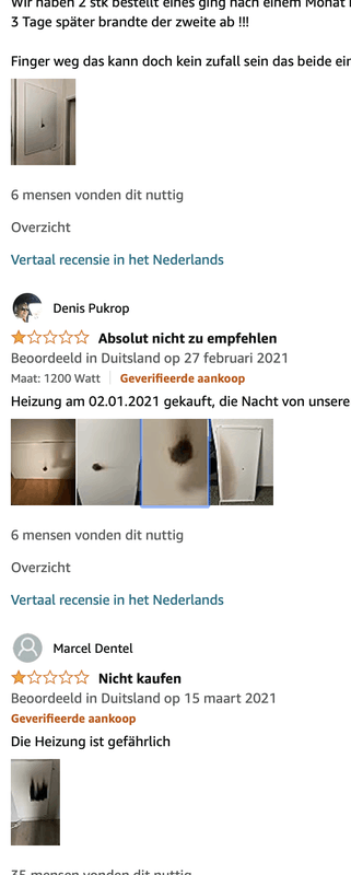

@PCan @FD2 die omvalbeveiliging zijn bij die camping-straalkacheltjes eigenlijk altijd niet meer dan een dodemanspalletje aan de onderzijde. Dergelijke toestellen wil je in verband met veiligheid altijd op een stabiel en horizontaal oppervlak plaatsen. Je wilt ze ook weghouden van alles dat brandbaar is of kan smeulen.

Ik heb het campingkacheltje er ook wel eens bijgepakt, maar zelfs mijn veiliger versie beschouw ik niet als een veilige oplossing voor structureel gebruik. Het zijn gewoon gammele beunoplossingen.

Je zou echt bang worden dit apparaat ooit te gaan gebruiken;

@Lilly Ik heb een overgedimensioneerde Sunjoy SR-7 (750W) in een kleine badkamer. Je voelt inderdaad de warmte eerst hoog en dan lager. En het kan erg / te warm worden, maar dat is een kwestie van regelen dan.
Ik heb zojuist voor de andere badkamer 2x Sunjoy SR-4 (450W) besteld (10% kortingscode bij warmer.nl).
De IP-rating is geschikt voor badkamers, het paneel werkt, het paneel is correct geaard en de aanraakbare onderdelen zijn niet geleidend, en het ziet er netjes uit.

Voor nu zet ik het paneel met een spraakcommando aan als de kinderen douchen. Na een half uur gaat het automatisch uit. Na het douchen zet ik het nog een keer een half uur aan om de douchecel te laten drogen.

IR straling gaat voor een deel wél door glas. UV straling niet.
Lees maar ff mee: http://www.olino.org/blog...or%20gewoon%20glas%20heen!

lees dan ook even verder naar de juiste context, ipv de zon als voorbeeld te nemenPCan schreef op donderdag 12 oktober 2023 @ 10:28:
YouTube: Natuurkunde uitleg Licht 4: Ultraviolet en Infrarood

Net iemand bij ons geweest voor het laten opmaken van een offerte voor een infraroodpaneel aan het plafond in een gedeelte van onze huiskamer waar wij zitten. Leverancier vertelde dat als het paneel op het plafond wordt bevestigd, de stekker moet worden afgeknipt en daarmee vervalt de garantie….. Vreemd verhaal. Komt dit bekend voor?
Als jouw verkoper een product zonder garantie wil verkopen dan lach je hem toch lekker uit voorbij de drempel uit.bernie2009 schreef op dinsdag 17 oktober 2023 @ 19:57:
Dit soort producten wordt vaak ook verkocht zonder stekker om risico / aansprakelijkheid te beperken.
